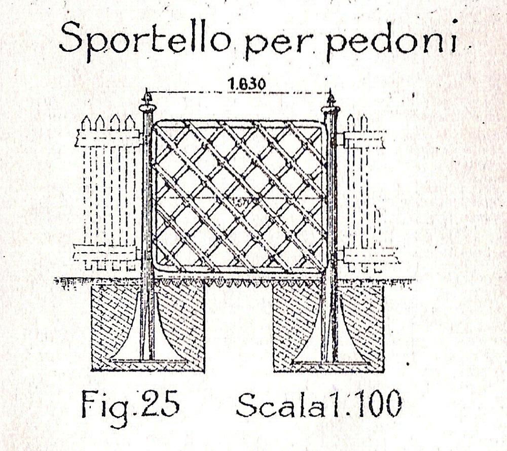

Mi è sembrato un argomento poco frequentato, dove con spesa nulla e tanta soddisfazione ci si può affrancare dalle produzioni commerciali o artigianali mai a buon prezzo.
Sul mio solito sito
https://scartamento9mm.wordpress.com
ho provato a suggerire un metodo senz'altro migliorabile, per realizzare cancelli e vecchi passaggi a livello.
Spero possa essere di interesse e stimolo.
Saluti
Paolo
Paolo
Re: cancelli ferroviari anni '30-'60 in scala N
#2 Messaggio da FrancoV »
Bello, grossomodo (e a memoria) la spaziatura fra una barra e l'altra dovrebbe essere circa 200/300 mm che vorrebbe dire (in N) 1,5/2 mm, forse a quel punto converrebbe usare una rete recuperata da qualche parte perchè la vedo dura a saldare tutte quelle barrette. :-)

Grazie a voi che avete la cortesia di leggere le mie piccole note. Ha ragione chi ritiene si debbano aumentare le barre per una griglia più simile al vero. Temo solo che si possa creare un effetto "muro" anche a causa della verniciatura. Comunque il suggerimento è stato recepito e provvederò presto a una versione più "concentrata" di cui vi renderò conto. Bravissimo Giacomo che è arrivato prima di me con un'applicazione del metodo che non avevo previsto!! Largo ai giovani finalmente!

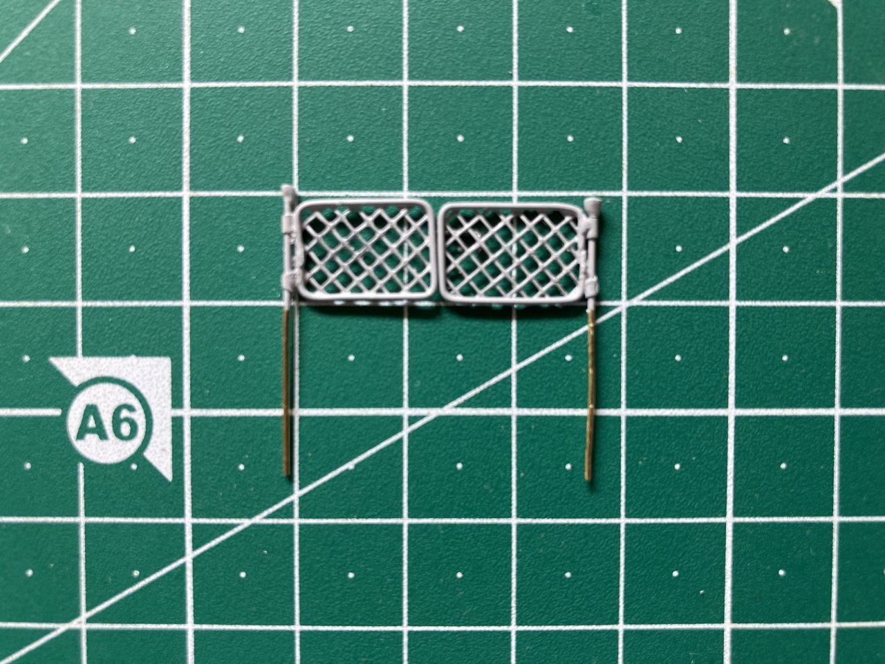

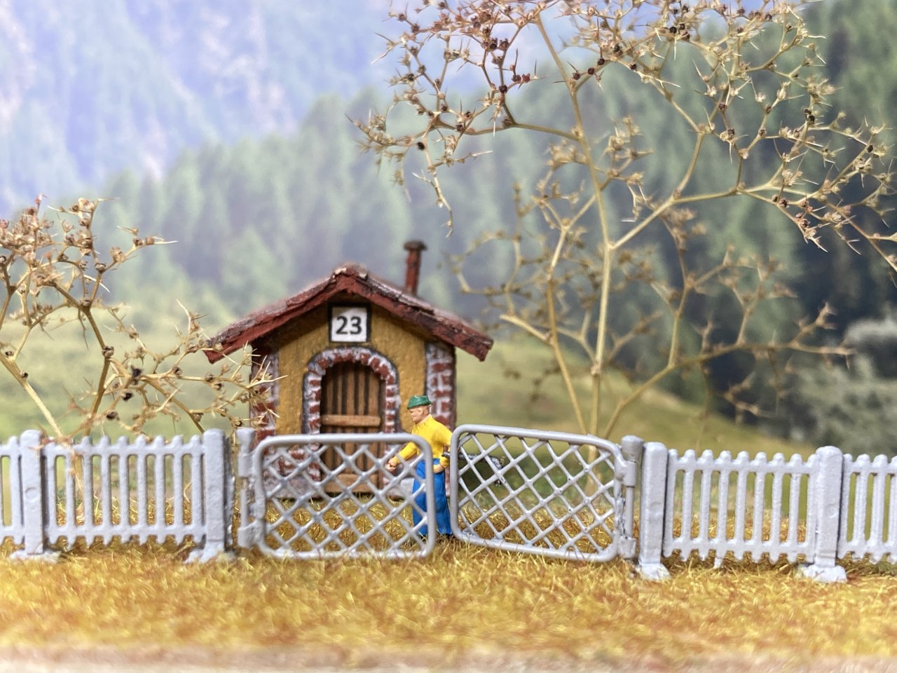

Leggendo la vs interessante discussione sui cancelli FS, mi e' venuta l'idea di provare ad usare la rete delle zanzariere, che mi e' stata utile in tante realizzazioni in scala N.
Ho fatto solo una prova.
Le misure sono
Intelaiatura: tondino di ottone 0,6 mm
Maglia rete zanzariera 1,5 mm
Misure cancello 19 X 11 mm ( da modificare per essere in corretta scala N)
Cosa ne dite è accettabile?
Se si, provo a realizzare un cancello completo
Ciao Massimo

Ora passo a quanto proposto da Massimo e dico che il suo lavoro non è male... forza dunque vediamolo finito e posato in opera.

Direi che è più che accettabile [278]

Max direi che è perfetto [264] [253]

Si, il concetto è molto semplice prendi la scala del disegno che hai e la dividi per la scala del modello che vuoi, il risultato dell'operazione (0,625 o 3,125 nel caso di specie) è il "fattore di conversione" che ti permette di passare da una scala all'altra con un calcolo che s'impara in quinta elementare.

Scusa, ti stampi quello schema che hai pubblicato e hai risolto la questione ... o no?

Leggo e vedo solo ora. Ottimo lavoro, Massimo, bravo !! Saluti. Egidio. [51]

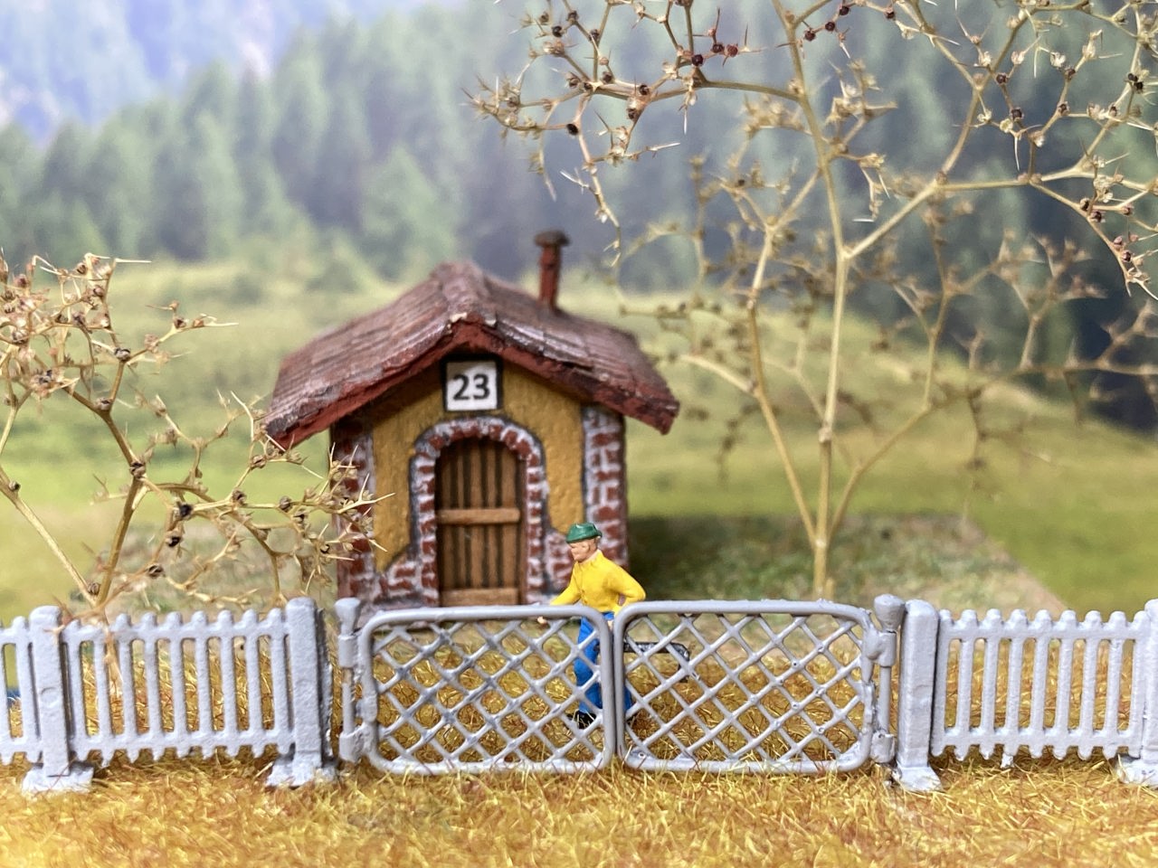

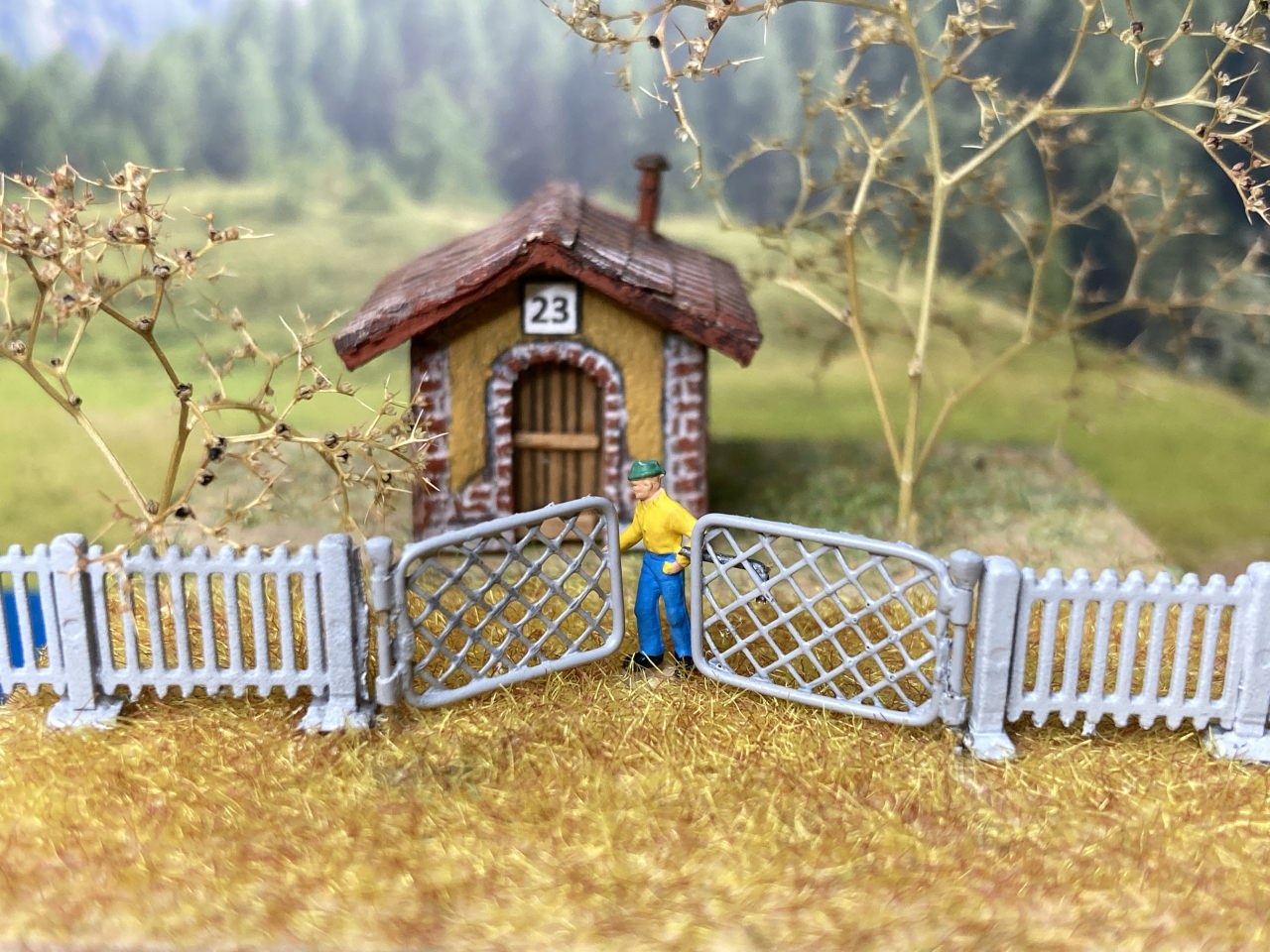

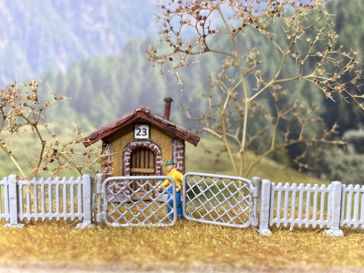

Purtroppo, in questo periodo ho poco tempo da dedicare al modellismo, ma ho trovato un po' di tempo per realizzare, come promesso, il cancello FS in scala N.
C'e' senz'altro spazio per migliorare, ma per il momento, vi mando delle foto con il cancello, inserito in un mini diorama.
Ciao Massimo

Complimenti!!!
Messaggi: 14254
#23 Messaggio da Egidio »
Ottimo davvero. Saluti. Egidio. [51]
Messaggi: 4259
#24 Messaggio da IpGio »
Avanti così... bello.
Messaggi: 23663
#25 Messaggio da Andrea »
Complimenti Max, sai quanto io apprezzi i tuoi lavori!
