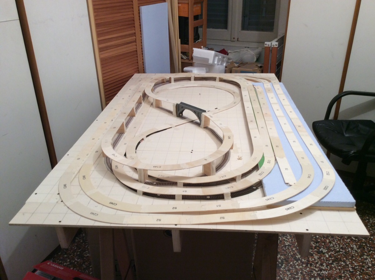

#8 Messaggio da geluc »
L’idea dell’ampliamento,che ovv era già in mente, prende corpo dopo aver aggiunto 10 cm per lato alla piattaforma indicata in origine e aver provato a stendere le plance di legno Dea acquistate in più da subito come si vede in foto

#9 Messaggio da geluc »
Ho modificato la consequenzialità delle plance di accesso a sinistra del ponte, per eliminare una “chicane” prevista dal progetto Dea che secondo me è anti-estetica e la cui modifica non ha creato successivi problemi di sorta,anzi maggior fluidità e regolarità di marcia dei convogli.

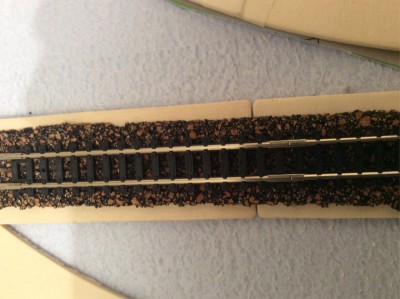

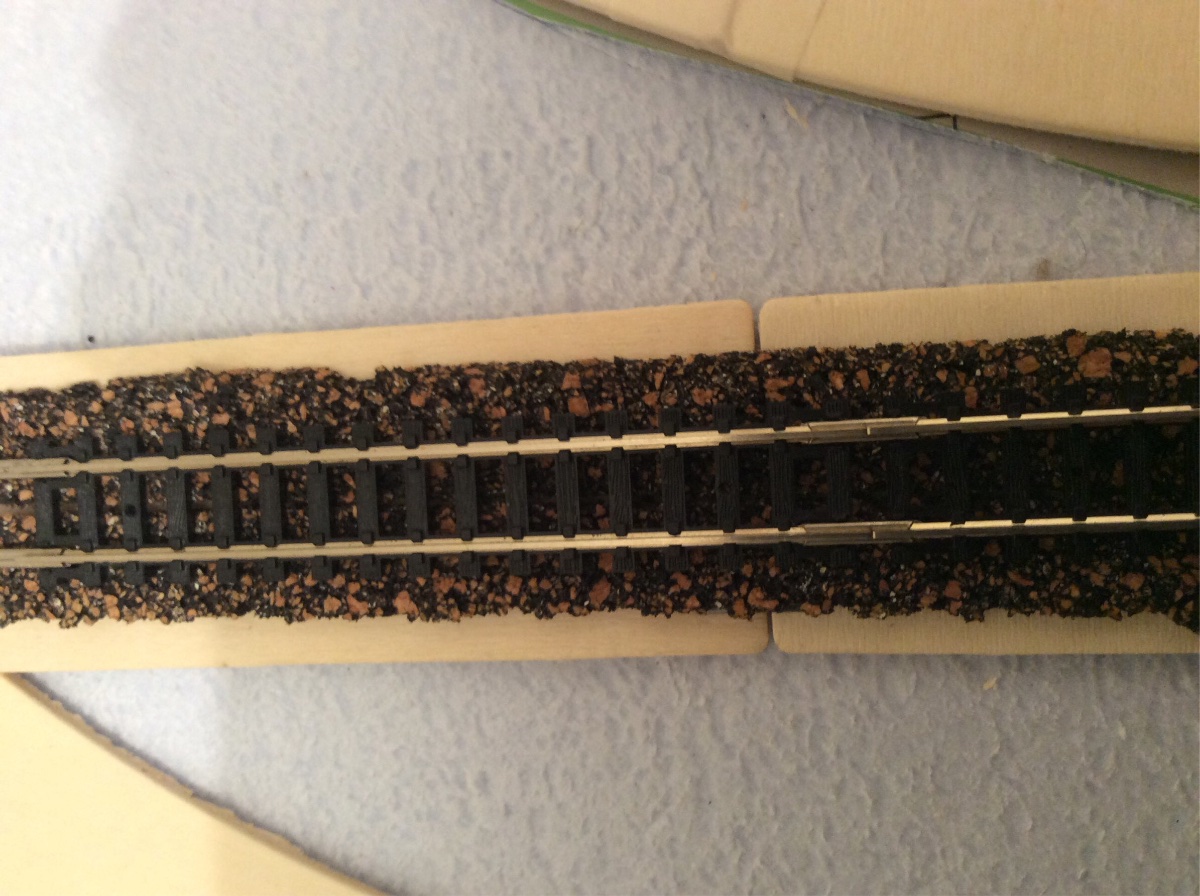

Ho alzato di qualche mm la “luce” di passaggio nei punti dove il tracciato si incrocia sui due livelli per poter far viaggiare,volendo, le loco a pantografo alzato senza rischio di impatto, vedi video,inoltre ho rialzato di 1 cm e mezzo i portali delle gallerie, questo sempre per compensare il discorso che la plancia di legno, il tappetino di sughero e la massicciata hanno alzato la quota di altezza di “lavoro” di tutto il rotabile e in particolare delle loco, che la Dea non so quanto abbia considerato nei passaggi.
Io poi ho usato come massicciata,invece che il ballast fornito di default, un misto sughero secondo me più pulito e che soprattutto mi sta permettendo di non dover fissare definitivamente giá adesso i binari e anche in futuro sarà suff togliere solo i chiodini del tratto interessato per intervenire in caso di malfunzionamento

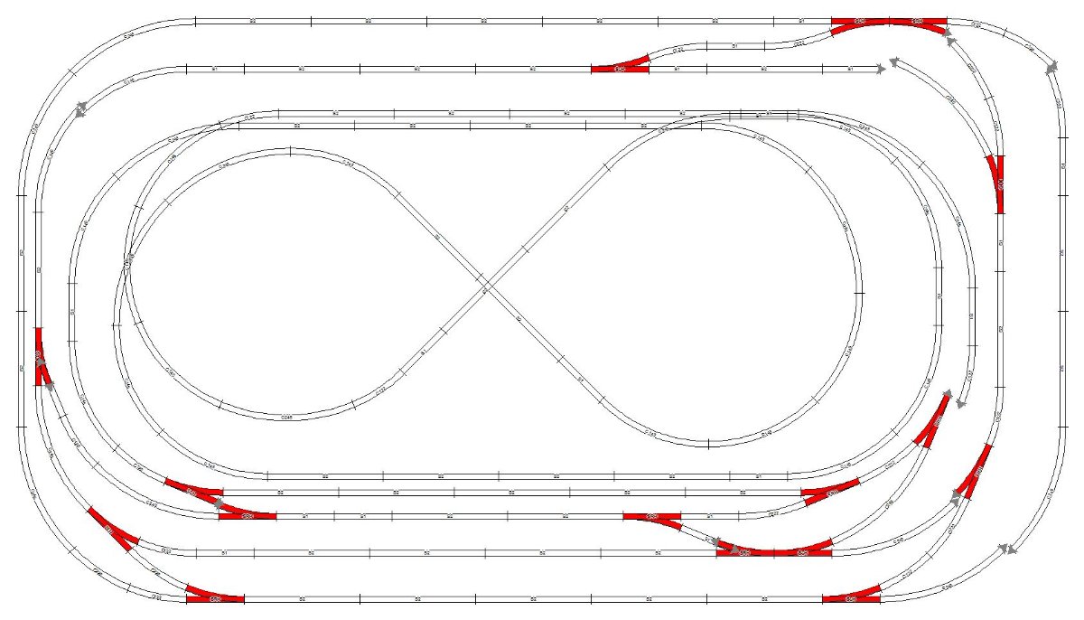

#13 Messaggio da geluc »
Ecco sotto scarm o in semplice jpg il dettaglio tecnico del mio circuito esteso del diorama Ferrovia S.Gottardo Dea.Come si vede ci sono dei punti che scarm mi segnalerebbe non chiudibili ma in verità lo sono invece già nella realtà. Questo perchè erano evidentemente diff minime o grazie al minimo gioco che riesci comunque invece ad avere con i binari dal vivo.Qua si vedono tutti e 16 gli scambi previsti che dovrebbero prevedere qualsiasi interscambio tra i vari livelli, senza mai creare credo inversione di polarità, ho evitato difatti di mettere deviatori nel cuore del tracciato dove si delinea l'otto intrecciato su se stesso di base, che crea una inversione di polarità in quel tragitto.
circuitoDEA con modifiche e senza scicane originale 3 finale.rar
(2.13 KiB) Scaricato 134 volte
Maurizio - in ogni Genoano c’è un po’di masochismo e quindi anche di voler essere fermodellista in enne

Avrei Maurizio qualcosa da ridire sul tipo di massicciata da te utilizzato.
Convengo che sia molto pratico da utilizzare e posare, ma non ha niente a che vedere con l'effetto scenico e visivo fornito dal ballast, questo sembra piuttosto una lastra di croccante. [5]

#16 Messaggio da geluc »
Potrebbe essere ci sta , ma dal vivo ti garantisco che non è così male come sembrerebbe anzi, ci ho pensato un sacco sai a cosa fare, poi ho preferito la pulizia,la praticità e l’uniformita alla diff scenica che ovv il ballast ti dovrebbe dare.Ma ti garantisco che una volta messi sopra i binari e inserito nello scenario in realtà fa la sua porca figura,oh poi ci sta magari il ballast mi veniva meglio e riuscivo a spalmarlo bene. Osservazione pertinente comunque,poi posterò ovv foto quando ci saranno zone complete.

#17 Messaggio da Excalibur »
Maurizio, dalle foto da te postate ho notato che stai portando avanti un lavoro preciso ed ordinato, poi mannaggia a te, ti perdi in un bicchier d'acqua?
Mi parli di lavori sofisticati come scenari scorrevoli su carrelli, o slitte, poi ti scoraggi di fronte al fatto di posare il ballast ?
Togli quel croccante e mettici il nettare, il ballast. [102]
Si vede proprio che è un arrangiamento, tra le traversine vi è il vuoto.

Alceo ormai è cosa fatta ho coperto tutto, toglierlo é possibile ma devastante,è stata una scelta ponderata, poi può non piacere ci mancherebbe altro, ma credimi poi ti faccio vedere le zone finite con il paesaggio intorno finito e poi mi dici. Il ballast rimarrà ovv il top, ma ho preferito la funzionalità pratica.

#20 Messaggio da Excalibur »
Maurizio, non cambiarmi discorso per distrarmi.
La lastra di croccante che hai posato fà lo stesso servizio del sughero, non occorre toglierla, ma devi cospargerla di ballast, avrai tutto un altro effetto.
Il fatto che tu abbia coperto tutto non pregiudica l'operazione, dovrai cospargerlo soltanto nelle zone scoperte, all'interno delle gallerie, chi se ne frega, tanto non si vede.
Non è complicato come tu possa pensare, l'ho recepito anch'io, il che è tutto dire. [101] [102]

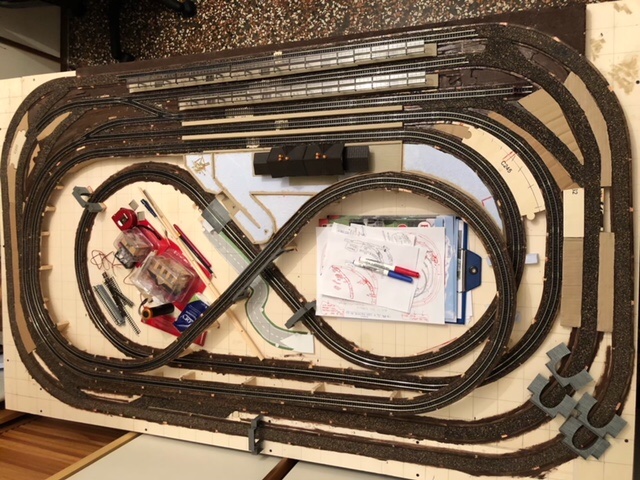

Ecco la foto dall’alto della situazione odierna del tracciato già completato. Ora procederò con il completamento dei due ovali aggiunti esterni e delle deviazioni inserite. Vedi video del test fisico reale del movimento del rotabile sul circuito completo centrale della Dea già in essere.

sal727 ha scritto: domenica 18 marzo 2018, 19:27 Se il materiale è inserito fra le traversine, meglio non agggiungere altro per non fare spessore e rischiare di non aver un buon appoggio sulla rotaia, specialmente nella parte interna.
Dalla foto sembrerebbe che non vi sia nulla tra le traversine, ma soltanto appoggiate sopra il sughero-croccante.

Re: Plastico Gottardo Dea N esteso by geluc
#25 Messaggio da Excalibur »
Ma li stai mandando ad una velocità pazzesca, peggio della Freccia Rossa.
Io credo che a velocità moderata sia più apprezzabile e godibile il transito dei due convogli.
