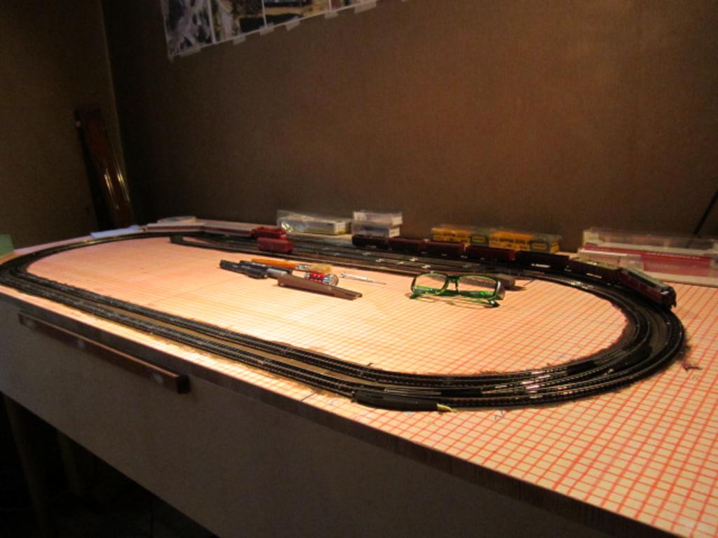

Salve a tutti, dopo una "lunga" assenza dal forum e dall'ambiente modellistico in generale, sono tornato attivo e a gennaio ho iniziato la costruzione di un plastico in scala N.
Ho deciso di descrivere l'avanzamento dei lavori anche qui così da avere suggerimenti da voi che siete sicuramente più esperti :grin:
Il plastico è ospitato su un pannello di 120cm x 60cm, l'ambientazione sarà pseudo-alpina con una galleria che andrà a coprire il doppio binario e le diramazioni che ne conseguiranno: un binario andrà alla stazione secondaria, l'altro binario sarà destinato per ora a rimessa (ma non escludo una futura ridestinazione). L'armamento è Fleischmann serie 20""".

Mah, ti dirò, personalmente preferisco vedere i treni, mettere una galleria che copre mezzo plastico non mi piace, oltrettutto ci possono essere problemi di manutenzione, gli scambi, di solito, non si mettono in galleria.
Se la parte sotto è la stazione, il binario di sorpasso è troppo corto, metterei gli scambi in curva per allungarlo. Il binario di sorpasso dovrebbe avere dei tronchini di sicurezza (come al vero).

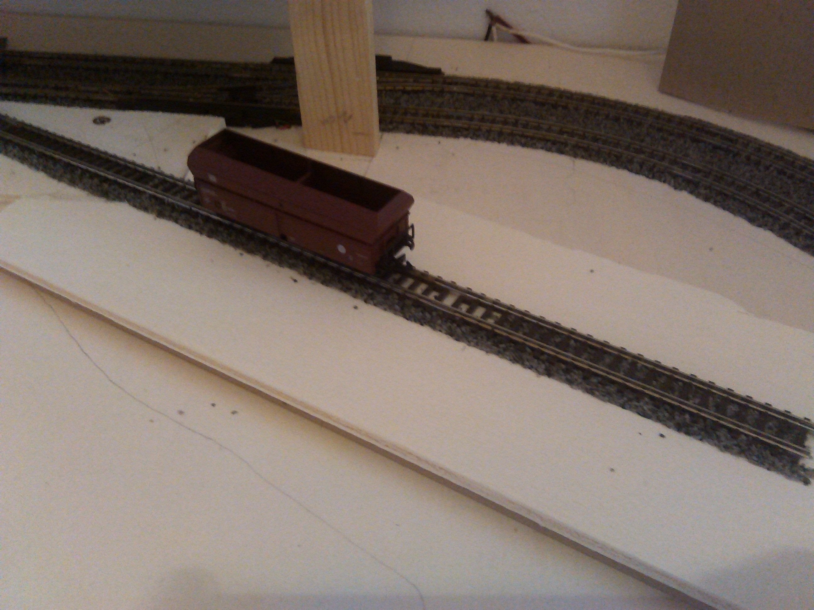

Aggiorno il topic con il lavoro realizzato fino ad ora.
- Quasi tutti i binari sono al loro posto fatta eccezione per il secondo scambio della stazione principale (temporaneamente sostituito da un binario dritto) e i binari del deposito (trascurabili per il momento).
- La massicciata è quasi completata.
- La struttura della galleria e della stazione secondaria è posata.
- I contatti elettrici di tutti gli scambi e dei sezionamenti sono tutti stati portati alla futura sede del pannello di comando. Per gli scambi ho utilizzato cavo audio/video (di quello usato per le microtelecamere da sorveglianza) a 4 fili, quindi uno è rimasto utilizzato.

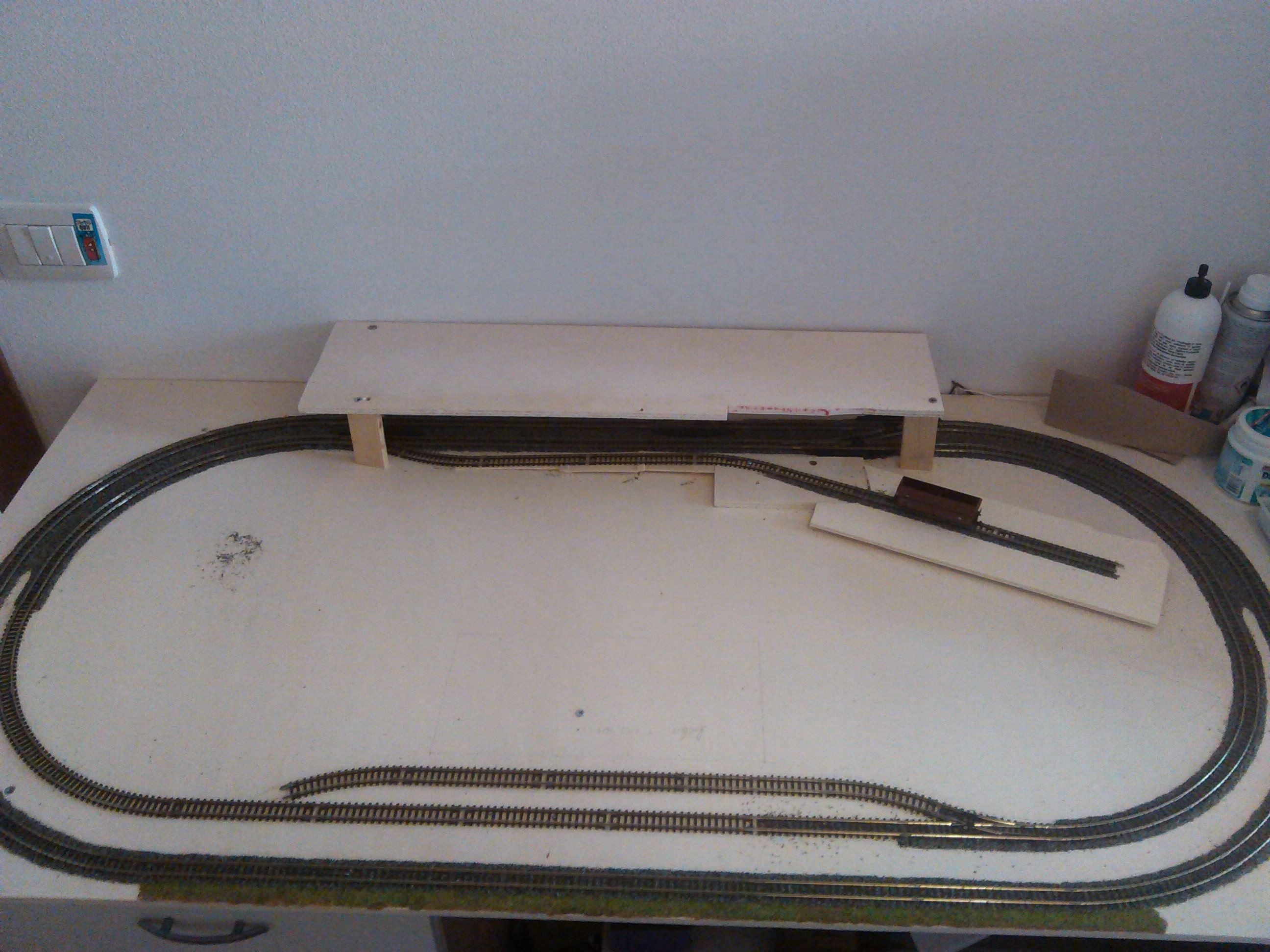

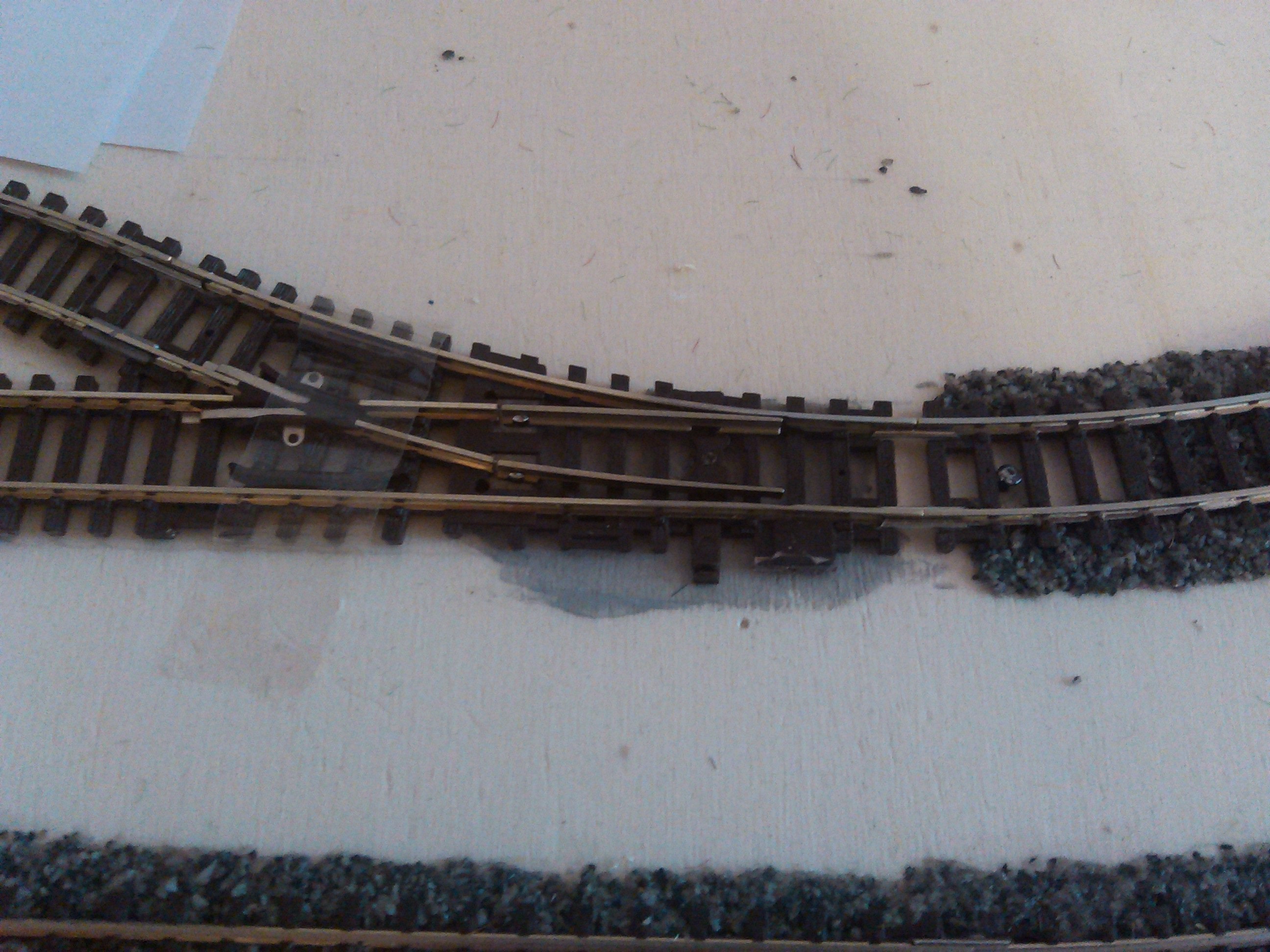

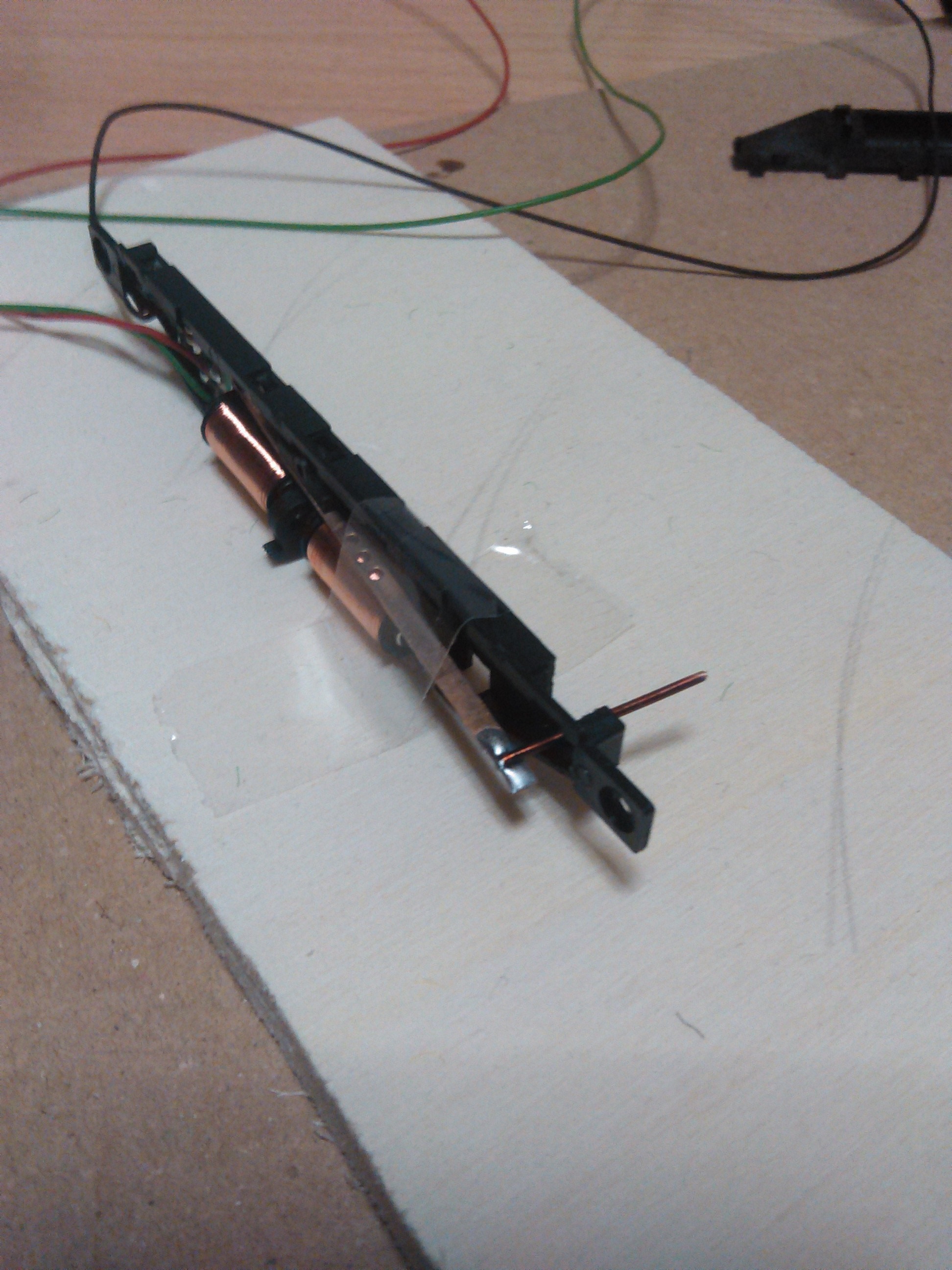

Per gli scambi visibili (solo due) ho pensato a una tecnica diversa dal solito invasivo montaggio capovolto del motore: ho saldato un filo di rame solido al leveraggio e ho applicato il motore completamente sotto al piano del plastico.
664,9 KB

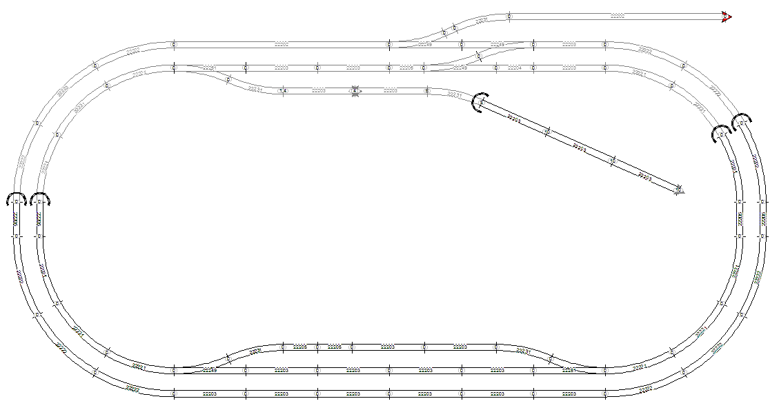

Ah ok pensavo che eri ancora al disegno, ma se sei già a questo punto......rimangono poche correzioni possibili.
Ciao :wink:
Messaggi: 10414
Re: Il mio plastico in costruzione (scala N)
#5 Messaggio da v200 »
Ciao Alessandro,
come ha ben detto Pierluigi a questo punto si possono fare poche modifiche non invasive altrimenti smontare e rifare.
Due domande,
il binario non connesso è un tronchino?
In alto sotto la galleria il binario di servizio con il carro merci a un certo punto fa una curva strana con carrozze lunghe o vagoni potresti avere qualche problema con la linea in pratica i rotabili si toccherebbero.
Come ferrovia cosa fai ? Tedesca o italiana attenzione al senso di scorrimento.
Purtroppo come hai disposto il tracciato non hai molte possibilità di cambiare percorso sui binari, inoltre hai un solo raddoppio in stazione anche molto corto dal disegno andava fatto partendo dalle curve con i deviatoi curvi per guadagnare spazio, con carrozze lunghe 16 cm rischi di fermarti sui deviatoi ( composizione tipo loco più tre carrozze da 16 cm hai un convoglio lungo circa cm 52 una V 200 e 3 silberlinge).
Roby

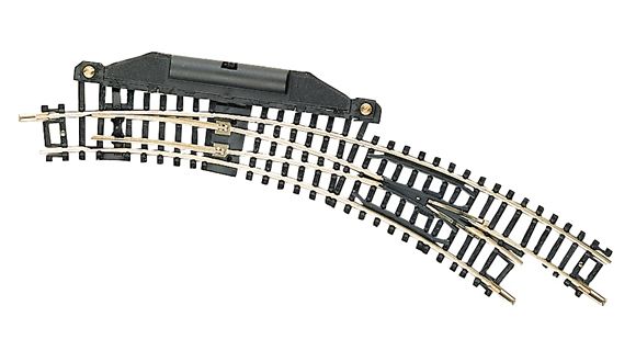

OK,

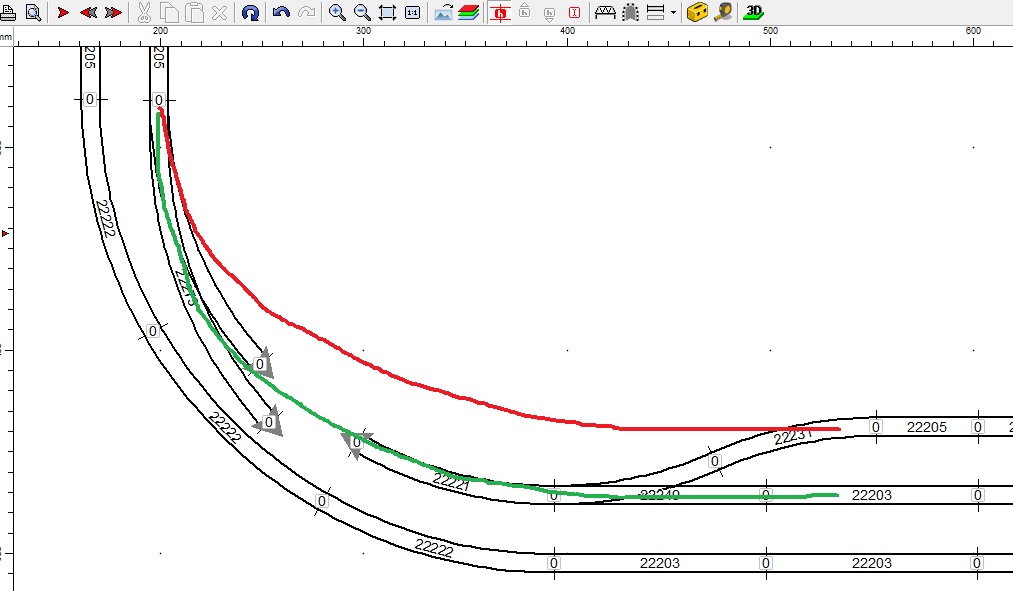

Deviatoi curvi motorizzati art 22275/73 R1/2 Fleischman/Roco SX/DX il 22275 destro
25,35 KB
Alessandro Felicetti
Messaggi: 51
Iscritto il: mercoledì 27 novembre 2013, 21:36
Città: Predazzo
#10 Messaggio da Alessandro Felicetti »
v200 ha scritto:
OK,
25,35 KB

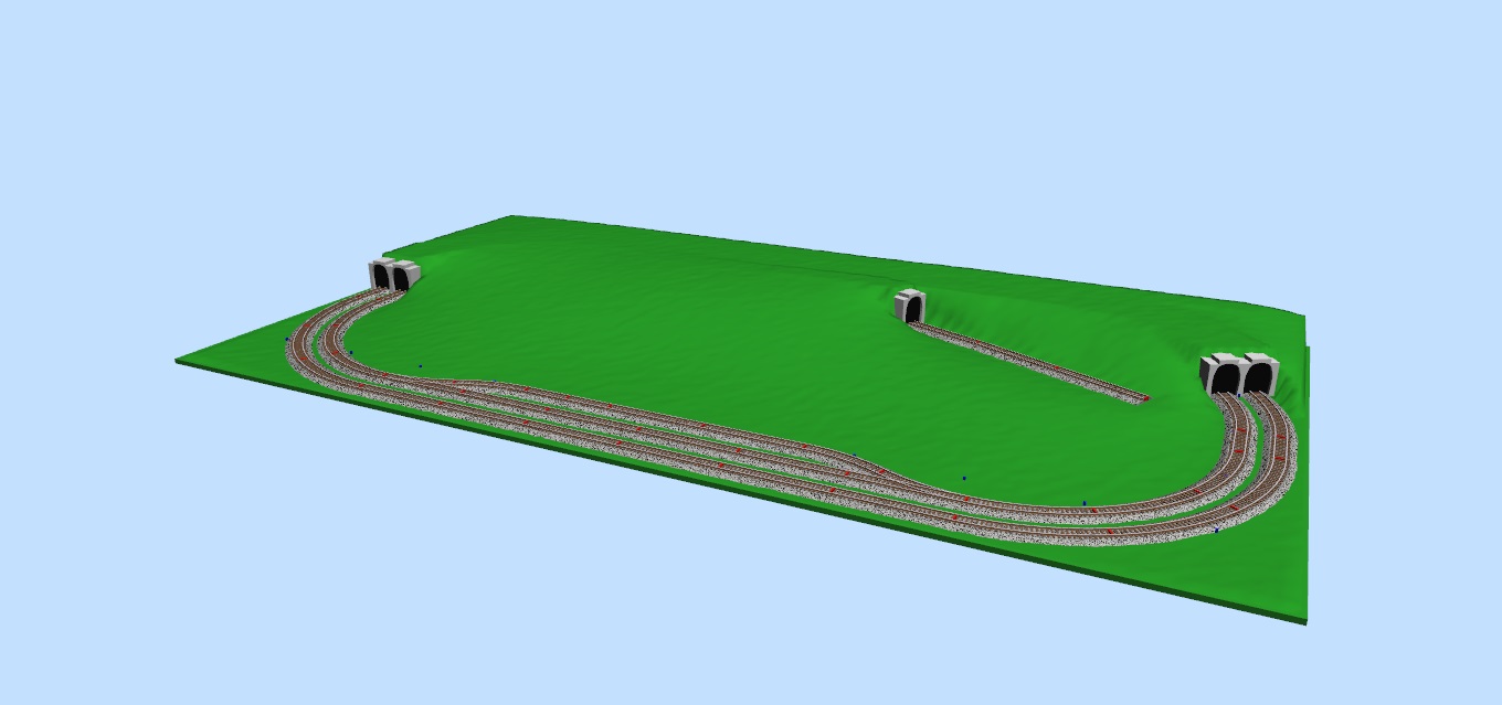

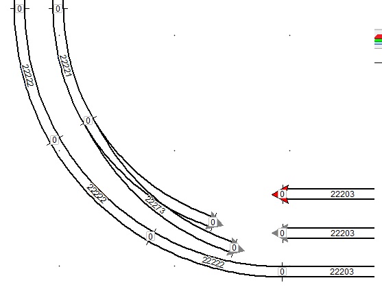

Ho controllato su SCARM, non riesco a inserire il deviatoio perchè l'anello interno è R1.
37,88 KB
Alessandro
Messaggi: 10414
#11 Messaggio da v200 »
Mi sembra che il deviatoio in curva debba partire molto più arretrato in modo di aprire il più possibile la curva in deviata per poi connettersi ai binari dritti.
Utili per compensare piccole variazioni spezzoni di binario flessibile.
Roby

Non riesco a capire cosa intendi..
Il problema sarebbe collegare il binario di sorpasso come in figura, lo scambio che hai proposto mi sembra più adatto per collegare un raggio 1 con un raggio 2...
97,49 KB

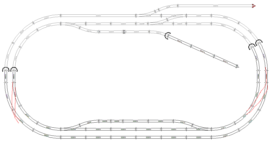

Ciao Alessandro,
difficilmente riuscirai a congiungere il deviatoio curvo con il binario che hai segnato.
come hai intuito i deviatoi proposti dalle case ( non tutte hanno deviatoi curvi con differenti angoli di deviata generalmente solo un tipo) possono connettere curve R1/2 ovvero R1 con R1 ; R2 con R2 oppure R1 con R2, tramite una coppia di essi messi specularmente, inoltre si utilizza una curva composita che parte larga per poi chiudersi utilizzando sezioni di binari curvi con differenti raggi.
Inoltre la distanza tra i binari gioca a tuo sfavore sarebbe fattibile con i primi due che hanno un interbinario simile a quello dei binari in curva, mentre il terzo in questione si allarga notevolmente.
Ora per avere una connessione ideale tra due binari dovresti arretrare i deviatoi verso l'imbocco della galleria e al massimo utilizzare deviatoi inglesi in stazione per cambiare i percorsi.
vedi come intendo la posizione dei deviatoi curvi:
330,56 KB
93,51 KB

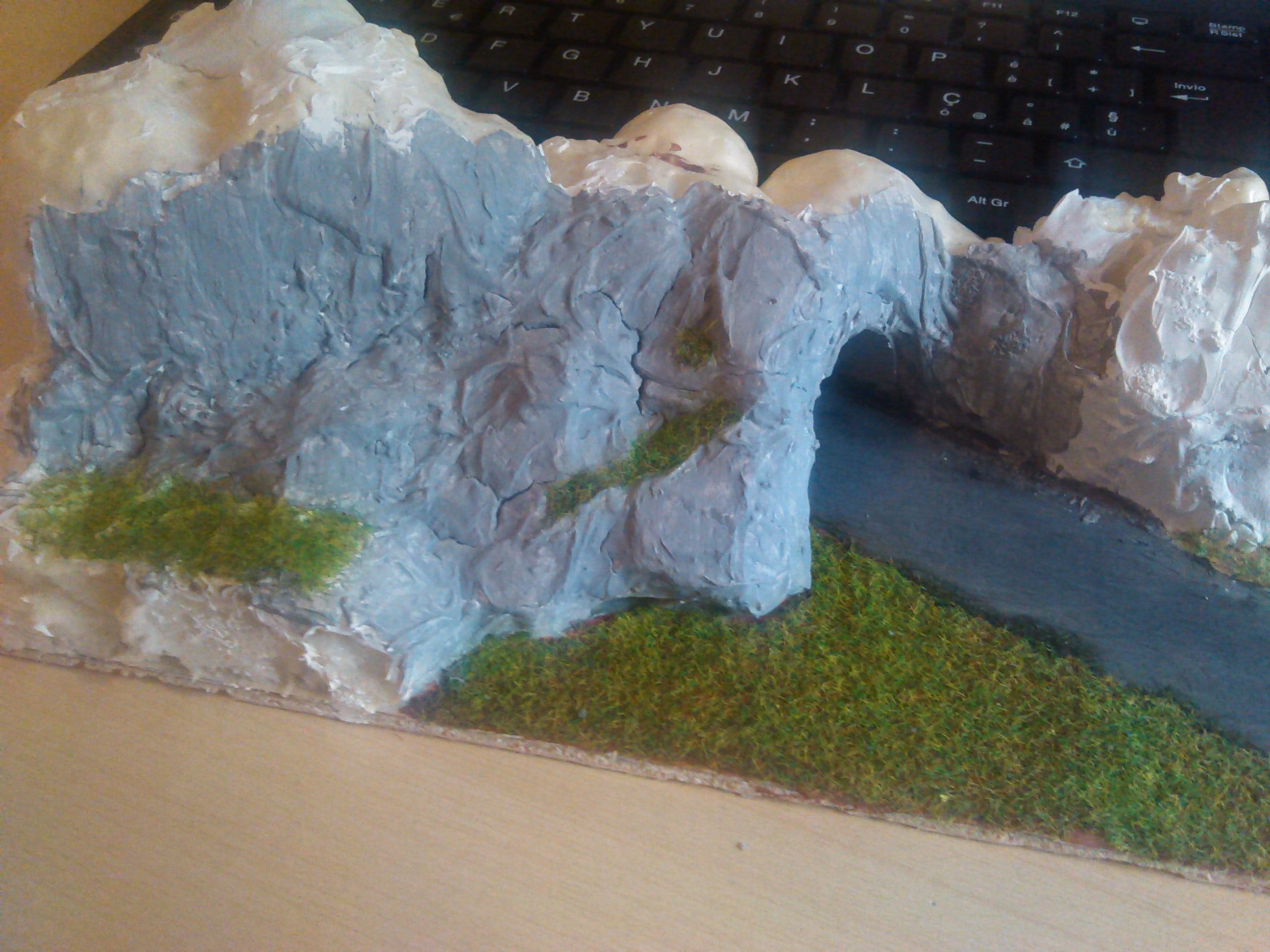

In questi giorni ho realizzato un diorama sperimentale per provare varie le tecniche che potrei usare sul plastico. Per la roccia ho utilizzato stucco e colori acrilici, credo che sia necessaria una seconda passata... L'effetto non mi sembra negativo, però aspetto voi per il giudizio :smile: . Ho capito che forse era meglio prima colorare la strada e poi "piantare l'erba" e non il contrario...
630,39 KB

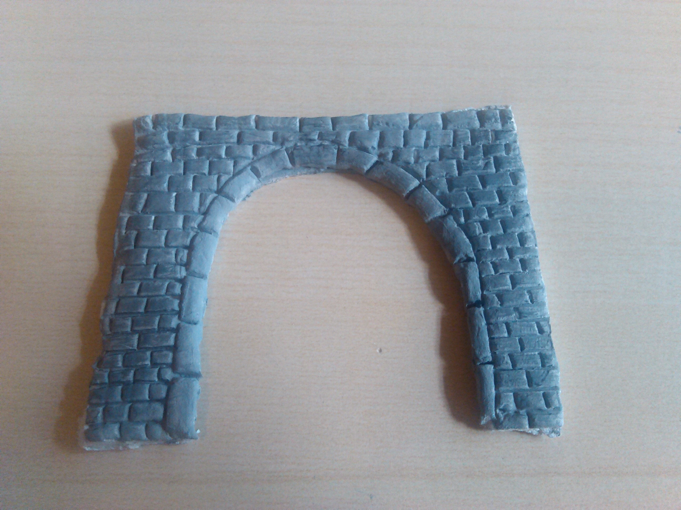

Ho anche provato a realizzare un portale con del das, a norma NEM. E' risultato un pò sbilenco a destra.

#17 Messaggio da v200 »
In effetti conviene fare prima la strada e poi i prati.
Per il portale conviene prenderne un paio commerciali visto il basso costo e elaborarli in base alle proprie esigenze.
Se vuoi autocostruirli vedi questo ottimo tutorial http://www.amiciscalan.it/risorse/maste ... ortale.pdf
Se ti interessa vedi il mio lavoro sui portali in Z topic.asp?TOPIC_ID=13669&whichpage=6

Niente male la prova diorama :wink: mentre il portale mi convince meno, anch'io a suo tempo lo avevo realizzato con l'utilizzo del das ma non mi convinceva, sono d'accordo con Roby, o prodotyi commerciali o se punti all'autocostruzione allora meglio utilizzare il Forex [:I] Massimiliano :cool:
