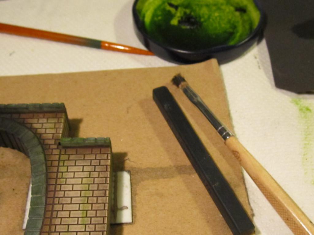

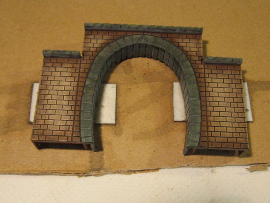

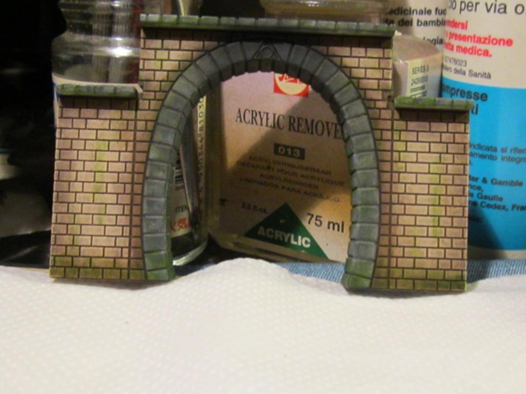

Passato il filtro terra di Cassel ad olio per attenuare gli stacchi tra un colore e l'altro, prossimo passaggio qualche invecchiamento selettivo come macchie di umidità e colature d'acqua e per finire i fumi esausti sul frontone del portale.
90,96 KB
73,97 KB
102,66 KB
90,04 KB
97,82 KB

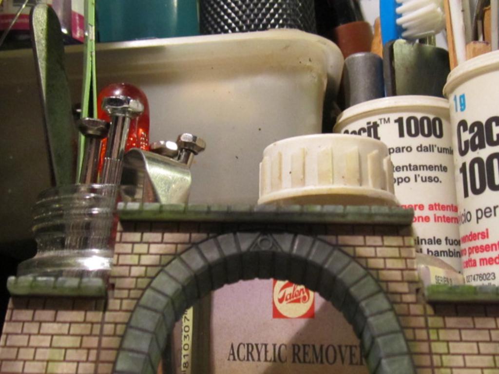

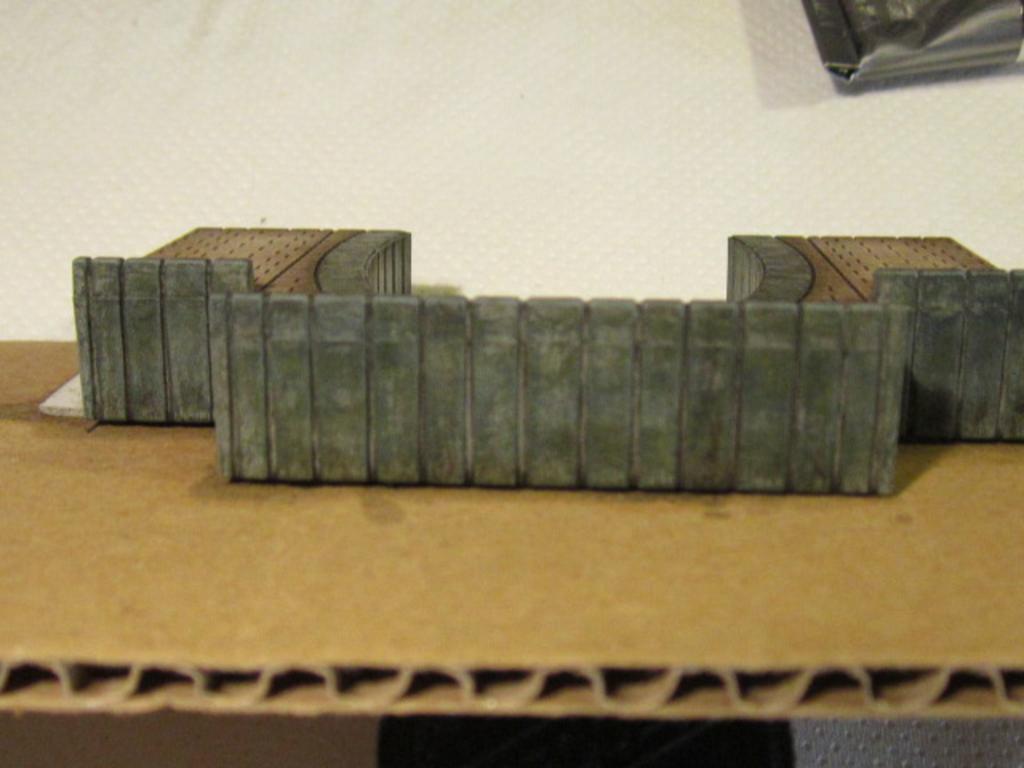

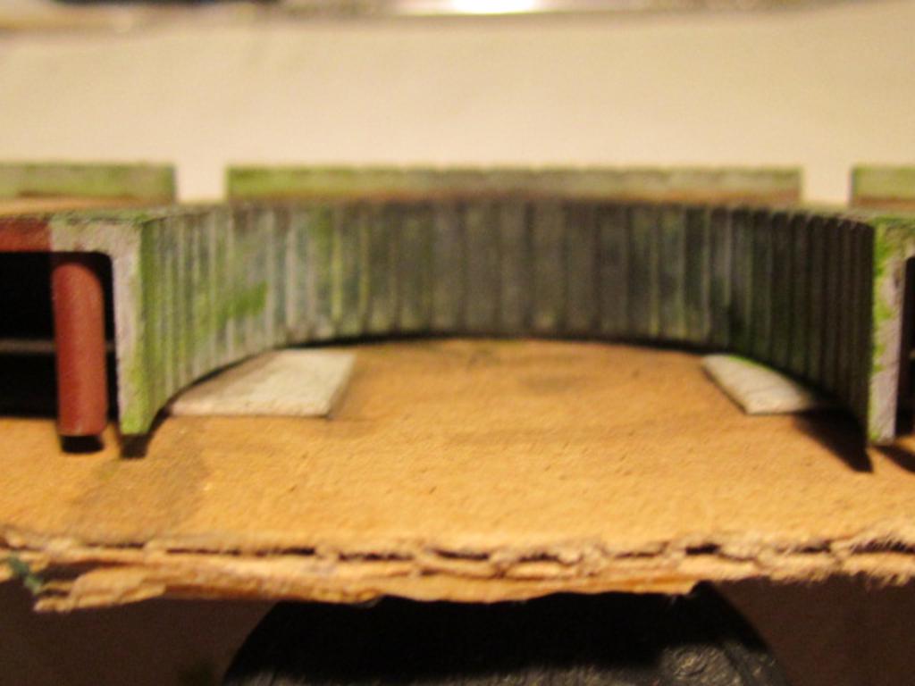

#978 Messaggio da v200 »

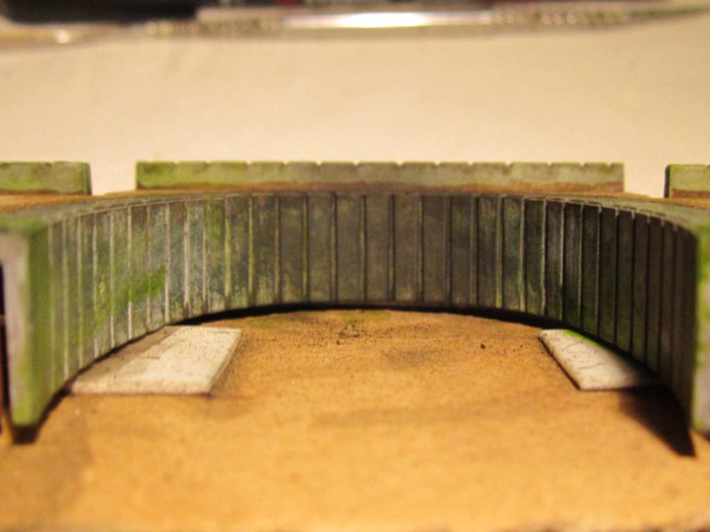

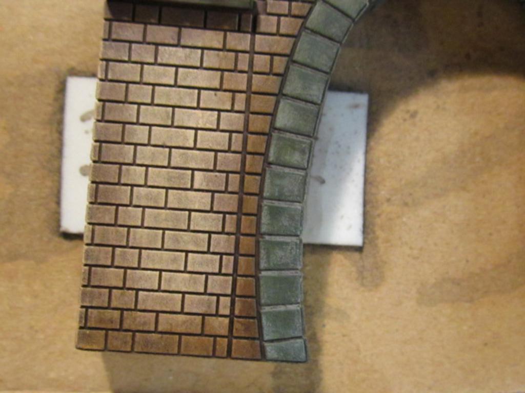

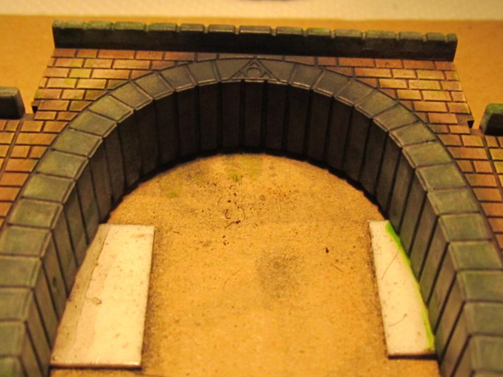

Ho fatto alcune macchie di umidità con il solito verde vescica a olio molto diluito specialmente in basso, sulle pareti dove cola dagli angoli delle lastre in pietra e sulla parte superiore delle lastre verso la parete.
Quando verrà posizionato sul plastico dovrete ritoccare le parti che saranno coperte da un po di terreno o dalla roccia della parete con le macchie di umidità verdastre.
Purtroppo nel esempio non venendo posto su un plastico questa parte bassa e i lati potrebbero essere coperti dal terreno ( gli stucchi che utilizzeremo ) risultando poco visibili.

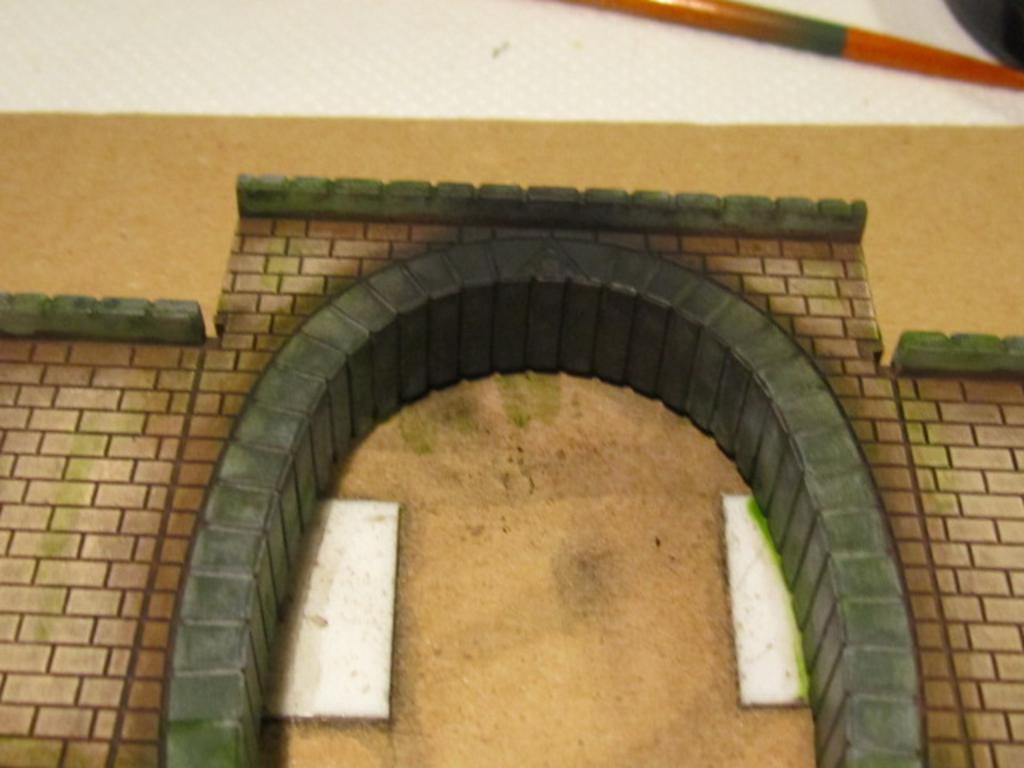

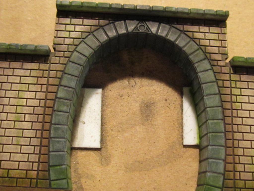

Fumi :?
ora in base al epoca che ambienteremo il plastico o tipo di trazione le tracce dei fumi sul portale potranno essere più o meno visibili.
esempio:
linea elettrica assenti i residui.
termica ( diesel ) appena accennati.
vapore molto evidenti.
Ho cercato di fare i residui con una via di mezzo per essere ambientato un po in tutte le epoche e tipi di trazione, mi sono servito di un carboncino a uso artistico sfregato su della carta vetro per creare un po di polvere, quindi con un pennello piatto ho sfregato al apice del portale sia esternamente che al interno.
Pertanto ora il portale è terminato.

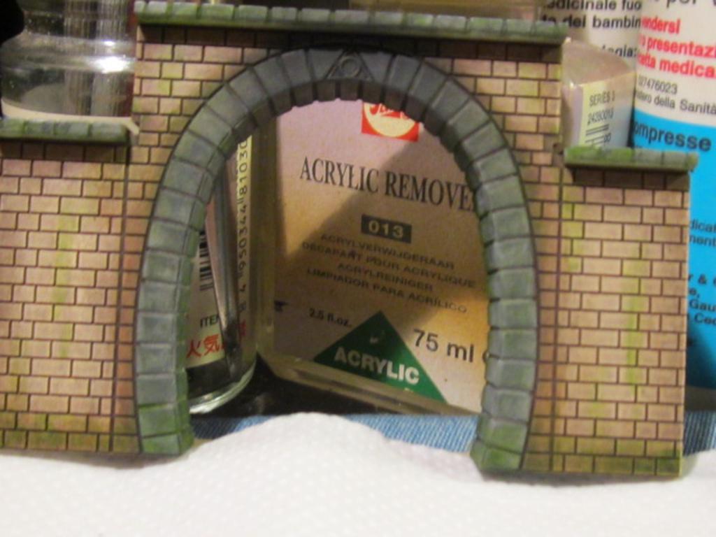

#979 Messaggio da v200 »

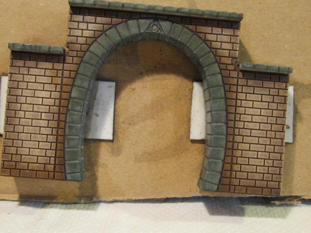

Ops..... Manca una foto del portale completo , domani la metto[:I]
Messaggi: 15744
#980 Messaggio da MrMassy86 »
Stupendo, pensando come era prima ha cambiato notevolmente aspetto, in meglio ovviamente :grin:
#981 Messaggio da v200 »
Grazie Massy :grin:
Ecco le foto mancanti [:I]
90,51 KB
94,1 KB
98,56 KB

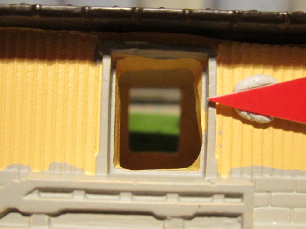

Chiedo Venia se faccio un passetto indietro, ma oggi mi accingevo a mettere gli infissi alla stazioncina della ferrovia del gottardo,ma mi sono accorto che lo spessore degli stipidi e troppo smisurato se rapportato in scala N. Forse ne vanno messi due, uno icollato dentro ed una di davanti, e possibile.
Se c'è un'altra soluzione me la potete suggerire!
Saluti
Peppe
Peppe Petronio
#983 Messaggio da v200 »
Si puoi spessorare aggiungendo delle striscioline in plasticard o cartoncino mettendo tutto a filo con il muro esterno.
Oppure reincidendo gli scassi, ma rimane più comodo aggiungere spessore.

Scusa se ho capito bene tu dici di rifilare l'infisso per entrare nello scasso e poi mettere un supportino di plastcard nella parte bianca in modo da lasciare libero la parte superiore dove c'è la finestratura, perchè se intero otturo tutto. E così.
Peppe
Peppe Petronio
#985 Messaggio da v200 »
Ciao Peppe, scusa il ritardo nel risponderti[:I] ho avuto un po di impegni[:I][:I]
Al interno degli stipiti trovi delle scanalature per appoggiare le porte o finestre, in alcuni casi poco o troppo profonde o con residui della resina
79,54 KB
vedi freccia.
Una volta eliminati i residui della colata e ripassati gli appoggi possono risultare troppo profondi facendo incassare la porta/finestra, in questo caso ai lati ( punti meno visibili dai vetri )incollo delle striscette in plasticard,cartone o legno per montare a filo la porta/finestra.
Purtroppo la scelta di stampare le parti dei serramenti su un foglio di plasticard trasparente molto sottile non agevola il montaggio.
Una volta messi i supporti la porta rimane a filo dando meno visibilità ai montanti un po spessi. Per il tipo di stampo tocca surdimensionare dei particolari per evitare che durante l'estrazione si sgretolino tralasciando il corretto rapporto di scala.
Spero di aver chiarito, se serve sono qui :wink:

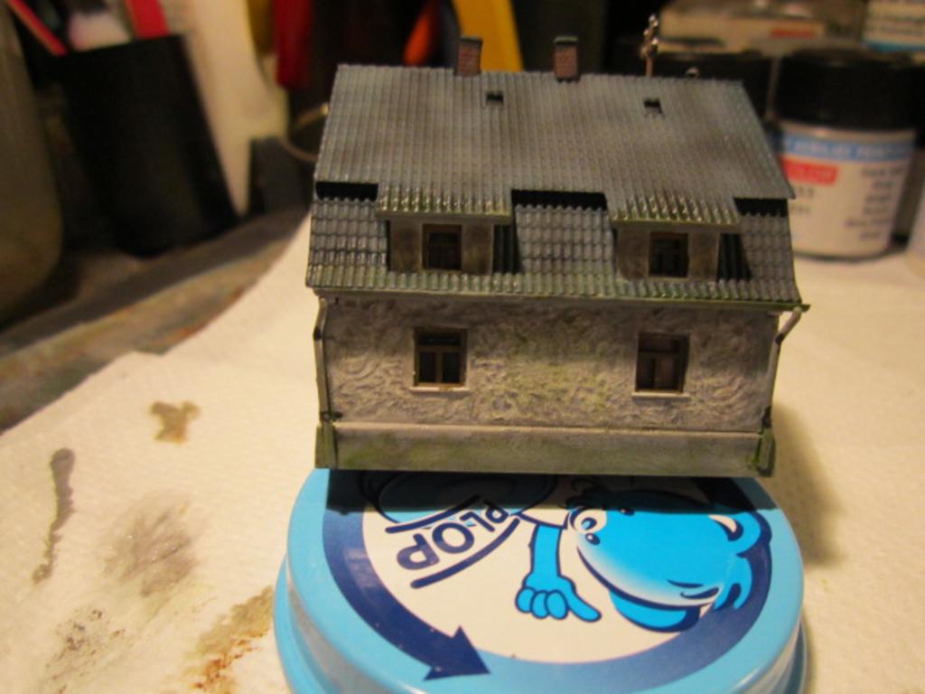

v200 ha scritto:
Con il terra di Siena bruciata ho ripassato le banchine in legno per togliere il grigio della luce per rendere il tutto più marroncino.
Il terra d'ombra naturale invece è stato utilizzare sulle pietre per diversificare il grigio troppo uniforme
Verde vescica per tracce di umidità
Nella parete in muratura liscia per dare vari effetti sono stati miscelati verde vescica, terra di Siena bruciata, grigio di Cassel.
Tetto,
questa parte è un po più complessa, questi tetti potevano in base al epoca costruiti con:
Cartone catramato
Pannelli in legno catramati
pannelli in metallo catramati
In base al materiale gli effetti del invecchiamento cambiano notevolmente, penso di basarmi sui pannelli metallici.
A domani
P.S scusate la qualità delle foto ma sono state scattate con il cellulare e di fretta, appena avrò tempo e sole spero di farne qualcuna con la luce naturale[:I]
Scusami Roby se vado un pochino indietro ma ho finito di verniciare il tetto del magazzino, per quello della stazione non penso sia lo stesso procedimento dato che ancora tu non hai fatto nessun riferimento, e poiquelli sono tegole magari invecchiarli un pò con terra di siena e un pizzico di nero e verde vescica, cosa ne pensi.
Peppe
