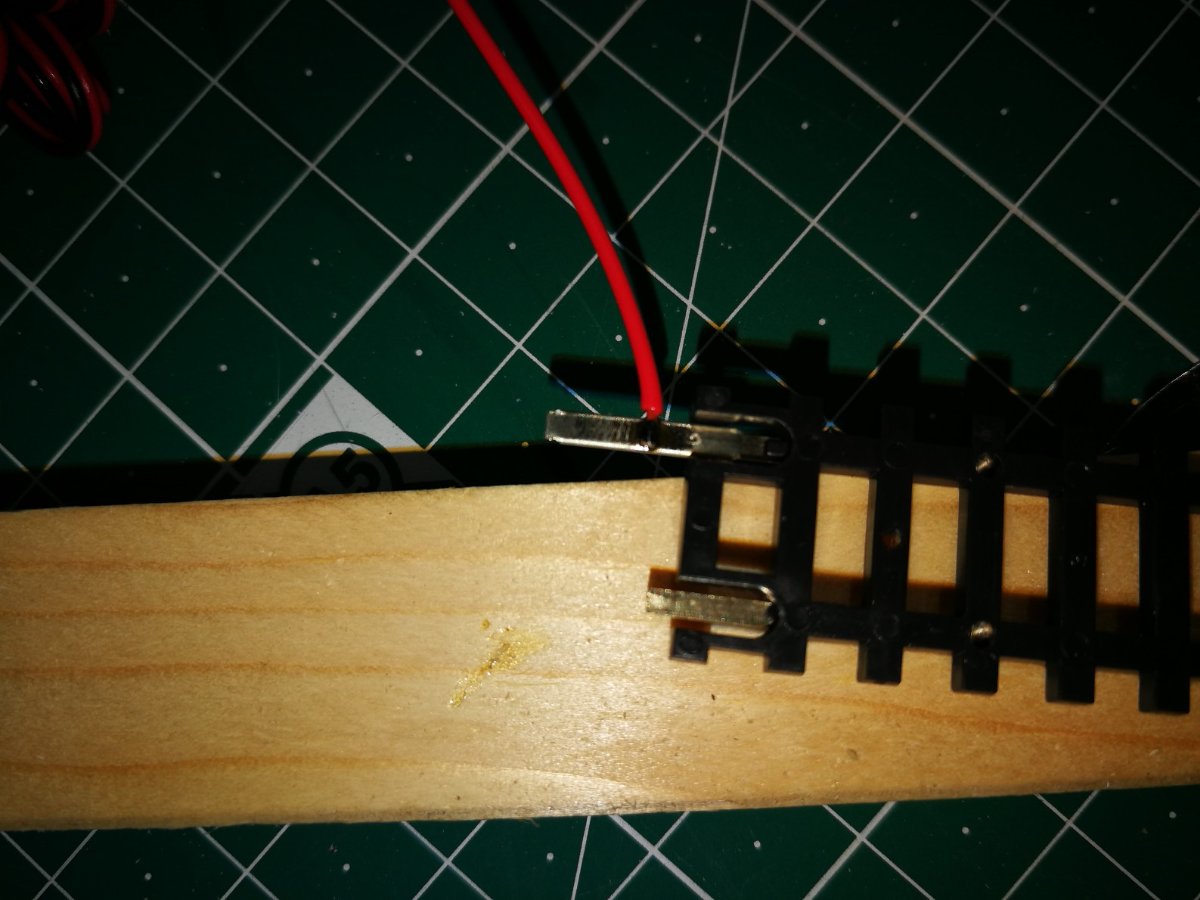

Basta non saldare scarpetta e rotaia , i cavi li saldi nella parte inferiore o sul fianco facendo molta attenzione😏

La saldatura sulla scarpetta va eseguita +/- come quella che viene fornita nella raccolta

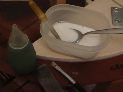

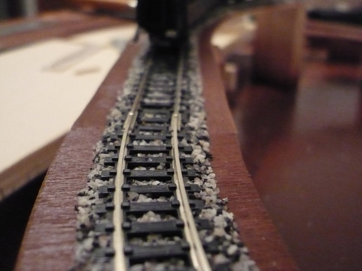

Altro piccolo passo, inizio massicciata...
utilizzando questo materiale (più ballast della Noch naturalmente):
PS: In un'altra discussione avevo letto di un utente che si lamentava di non trovare niente di nuovo e interessante sul plastico della D&A "Il Gottardo" e che gli interessati alla costruzione sono solo "4 gatti"... se le varie fasi costruttive che ogni qualvolta cerco di documentare, soprattutto con delle immagini, fossero la ripetizione continua di operazioni già viste e riviste, chiedo gentilmente alla moderazione di farmi sapere se vale la pena che continui in tal senso o ci si limiti a documentare solamente cose mai viste. Ringrazio per l'attenzione e chiedo scusa per essere uscito per un attimo dal tema. [101]
Giovanni

Un consiglio, per la massicciata non ti conviene attendere la posa di più elementi del tracciato?
Non hai preso in considerazione la possibilità di mettere il sughero tra plance e binari?

Mentre il sughero ho deciso a priori di non metterlo :oops: (lo so il rumore aumenterà con il transito dei rotabili sconsiglio vivamente di seguire questa mia scelta).
Giovanni
Re: Gottardo D&A... ho iniziato così
#86 Messaggio da Excalibur »
In altra sezione, io sconsigliavo la posa del ballast in queste fasi, come suggerito dalla Dea, a meno che tu non abbia già posato tutto il tracciato e che questo chiuda perfettamente.
Se la posa degli spezzoni già incollati non sono posizionati al millimetro, quando andrai ad inserire gli ultimi ed il circuito non dovesse chiudere, sarai costretto a scollare gran parte del tracciato, od apportare arrangiamenti per chiuderlo.

Giovanni hai fatto un buon lavoro :)
Come diceva Roby posta pure i tuoi lavori, non annoi certamente ma ti seguiamo con interesse :)
Onestamente però mi trovo d'accordo con Alceo, io avrei aspettato di avere tutti i binari, fatte le dovute prove di circolabilità e solo dopo avrei iniziato a posare la massicciata,(avrei messo anche il sughero) se ci fossero dei problemi, speriamo di no, senza massicciata è più semplice rimediare, ti consiglio per la restante parte di aspettare, poi fai come meglio credi :)
Invece un lavoro che potresti fare in queste fasi, invece di stendere la massicciata, è sicuramente la coloratura laterale del binario, vedrai che ne guadagneresti in realismo, senza massicciata questa operazione risulta più semplice secondo me, comunque puoi farlo anche dove hai steso il ballast, basta fare su quel tratto più attenzione, ti consiglio di provare come colore il terra d'ombra di Siena bruciato, secondo me si avvicina tantissimo al colore reale delle rotaie, io l'ho provato dopo che l'ho aveva consigliato il nostro presidente Andrea e ne sono rimasto molto soddisfatto, il binario lucido è irrealistico. questi sono consigli che mi sento di dare a tutti, anch'io ho fatto delle raccolte da edicola e non sempre quello che propongono è la soluzione migliore, quindi se avete dubbi chiedete sul forum prima di fare, abbiamo questo bel sistema di confronto e cerchiamo di sfruttarlo al meglio :wink:

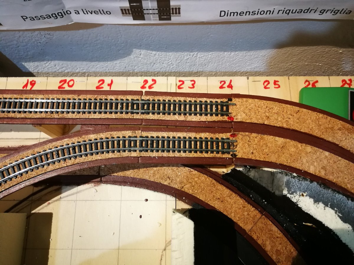

Avete tutti ragione, ma mi sono permesso di iniziare ad incollare la massicciata perchè, in precedenza (vedi questo post " da gio_gio » gio mar 08, 2018 21:40:45' "), avevo completato il circuito utilizzando i binari arrivati nelle attuali uscite della raccolta, segnandomi i punti dove finivano e iniziavano gli uni dagli altri e ho notato che non cerano (non ci sono) differenze se posizionati "ad hoc" sulle giunzioni delle piattaforme/binari; Al limite si puotrà guadagnare qualcosina (senza sconvolgere la stessa geometria) nei punti nascosti, in galleria. Spero vivamente di non aver sbagliato i conti... e dopo i vostri consigli ci andrò più couto.
