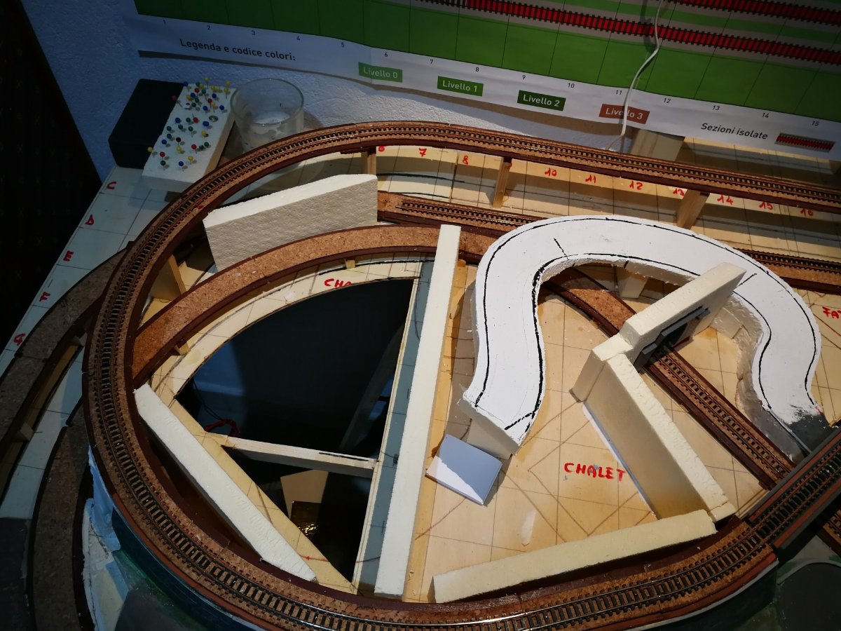

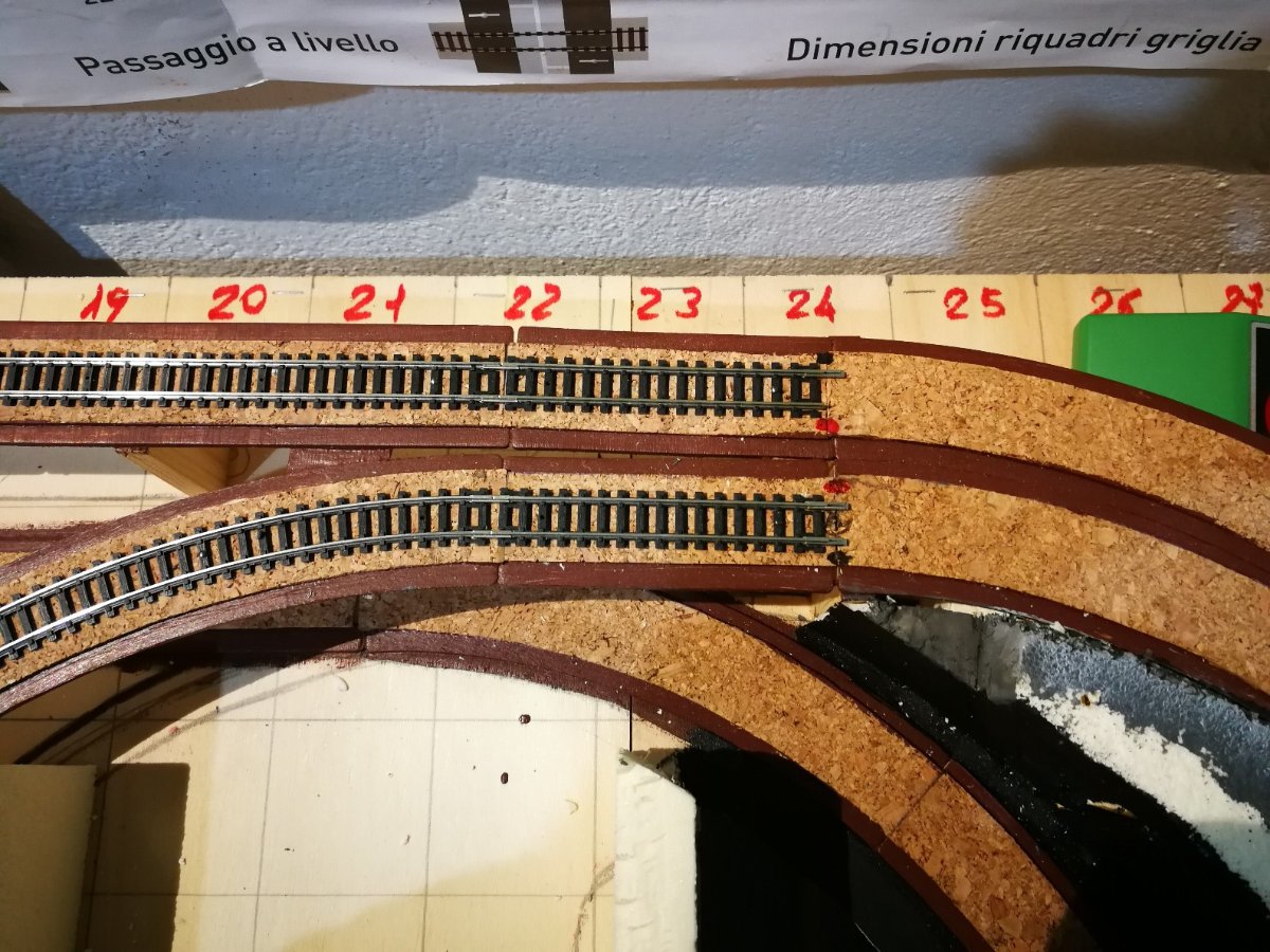

volevo sapere se in quel tratto metterai qualche cavo di alimentazione supplementare su qualche binario o basta alimentare le scarpette solo nei punti suggeriti dalla DeA?.... [101]
Non ancora fatto la massicciata perché prima voglio terminare le parti che fiancheggiano i binari, pittura compresa, per quanto riguarda l'alimentazione se n'è parlato nella discussione generale, personalmente intendo aumentare i punti di alimentazione, DeA ne prevede tre se non erro, io penso almeno di raddoppiare, nel tratto già posato che transita sul ponte ho previsto tre alimentazioni, due (una per ciascun verso) dove inizia la separazione del doppio binario in alto a destra, dove si vedono i pallini colorati delle polarità
ed uno al centro della curva a sinistra che ho già collegato

Sergio Trucco ha scritto: mercoledì 25 aprile 2018, 17:23 Ottimo risultato, la foto due ha un fascino particolar,e sembra che la strada viaggi fra due muri di neve, sarebbe un ottimo paesaggio invernale.
E' l'effetto del polistirolo grezzo, quando sarà terminato la strada sarà in mezzo ad un prato verdissimo :mrgreen:

Excalibur ha scritto: mercoledì 25 aprile 2018, 20:59 Raddoppiare i punti di contatto previsti dalla DeA mi sembra poco, io addirittura li ho quadruplicati, portandoli in totale a 12, più quattro per gli spezzoni da isolare e collegare all'occorrenza, avrò esagerato ? [105]
Adesso, a prescindere dai calcoli elettrici e le varie c.d.t. (caduta di tensione) dove teoricamente se i contatti elettrici fossero ben saldi basterebbe un'unica alimentazione, DeA prevede l'utilizzo di 3 alimentazioni distribuite nel tracciato e credo che lo abbia fatto con cognizione di causa, la raccolta è destinata a dei principianti e sarebbe imperdonabile per DeA errare proprio su un principio basilare della costruzione, per questo motivo credo che se gli accoppiamenti dei binari vendono eseguiti correttamente, raddoppiando il numero delle alimentazioni possa tranquillamente garantire il funzionamento senza troppi problemi, poi tu Alceo hai quadruplicato, forse è eccessivo ma questo non può che ridurre ancora il rischio di eventuali malfunzionamenti [102]

Penso di aver capito quanto risposto prima sull'alimentazione dei binari....quindi, e scusami l'inesperienza, in pratica si dovrà fare un collegamento in parallelo e non in serie....quest'ultimo se non sbaglio non servirebbe...E' cosi?

NinoLamezia ha scritto: mercoledì 25 aprile 2018, 21:54 Penso di aver capito quanto risposto prima sull'alimentazione dei binari....quindi, e scusami l'inesperienza, in pratica si dovrà fare un collegamento in parallelo e non in serie....quest'ultimo se non sbaglio non servirebbe...E' cosi?
Si, in parallelo, una volta collegate le scarpette alimentate metti insieme i conduttori suddivisi per polarità e li alimenti in parallelo
