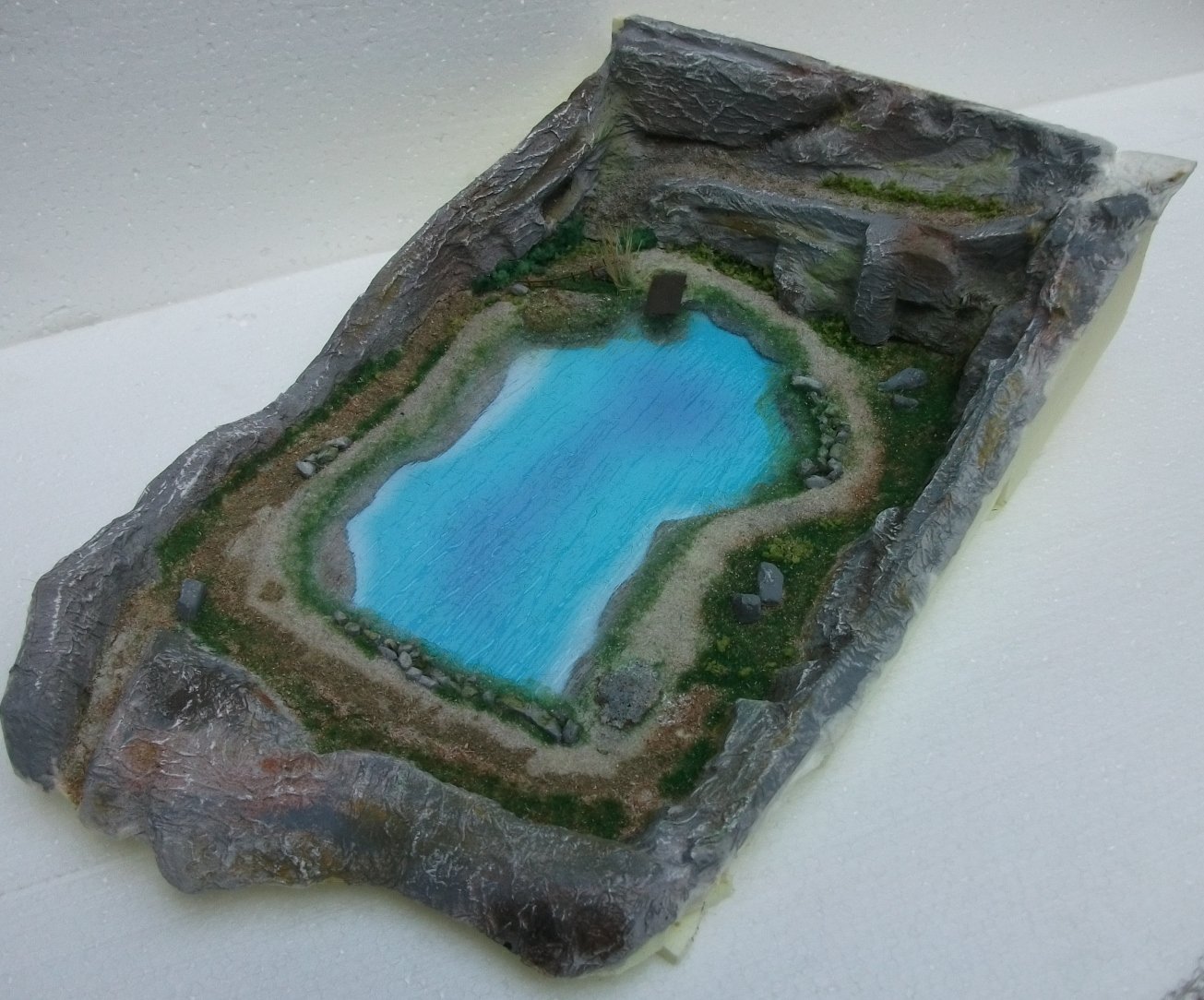

Risulterebbe un naturale raccordo!!!!
#677 Messaggio da Excalibur »
Quindi ?
Ci sta bene, o ci sta male?
Ce lo metto, o non ce lo metto ? [106]
Età: 68
#678 Messaggio da C_A »
Secondo me è meglio di quello spazio grigio (come asfaltato) e un po' anonimo. Secondo me è il naturale raccordo: delle rocce che si raccordano allo strapiombo o quasi! Vediamo se interviene qualche altro!
#679 Messaggio da Excalibur »
Francesco, o mi sono spiegato male io, o non hai capito bene te.
Quello spazio è stato soltanto evidenziato in grigio, ma non vuol dire che rimarrà così piatto da poter sembrare , come dici, un asfalto, ma dovrà essere riempito con la creazione di altre rocce in rilievo in modo tale da creare continuità con le altre già posate.

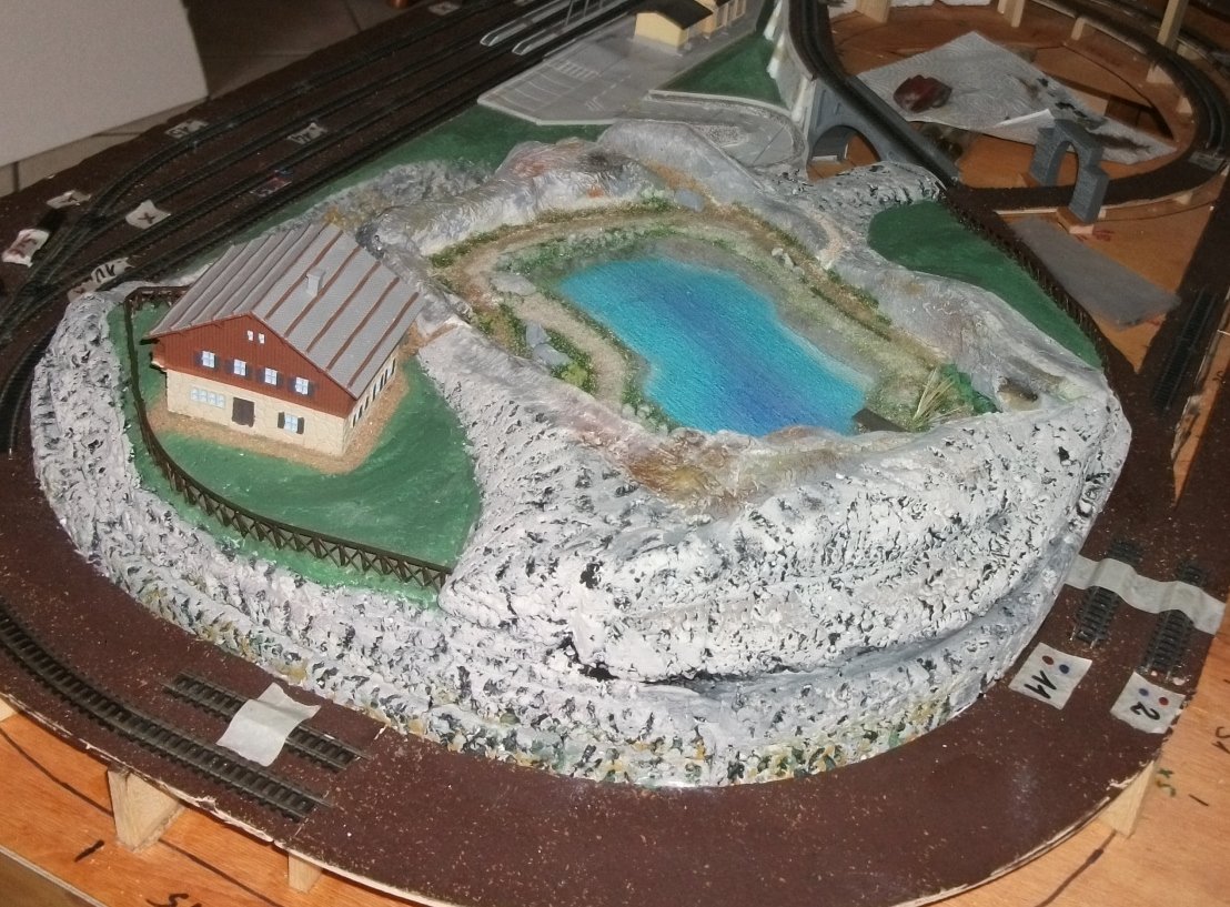

#685 Messaggio da Excalibur »
Ecco il risultato della prova eseguita aggiungendo delle rocce nella zona interessata.
Mi sembra che vada meglio, almeno dal punto di vista colpo d'occhio.
Mancherebbe ancora, come suggerisce Antonio, il sentiero che conduce dal pascolo al laghetto, ma sto aspettando che mi arrivino le pecore. [255]

#688 Messaggio da v200 »
Le rocce che contornano il laghetto sono troppo regolari sacrificando il laghetto quasi come una cava. Personalmente avrei preferito creare un falso piano in pratica un pendio molto dolce per dare maggiore respiro. Alle spalle del laghetto basta un rialzo di 2 cm che degrada fino a filo della parete anteriore, dove verrà posizionato lo chalet dovrà essere creato lo sbancamento per rendere piana l'area e contornato su 2/3 lati da muretti di contenimento ( in base al altezza del terreno) come avviene per gli edifici in collina. Sia alle spalle del laghetto che dalla parte opposta dello chalet conviene creare un boschetto di abeti in modo da fare una quinta di separazione dal panorama posteriore, come colorazione delle rocce non mi dispiace.
#689 Messaggio da Excalibur »
Roberto, mi hai quasi smontato, dovrei rifare tutto daccapo ?
Comunque il fatto è che avevo già la base preconfezionata del laghetto, gentile regalo di Antonio e quindi ho dovuto adattare tutto il resto, tagliando via soltanto una parte della parete posteriore del laghetto
Ciò non toglie che sono pienamente d'accordo con le tue osservazioni, che ritengo molto valide, ma per un primo approccio al fermodellismo sono costretto ad accontentarmi, molto andrebbe migliorato, ma tant'è...................... [106]
#690 Messaggio da v200 »
Ops , hai ragione Alceo😅 alza i lati per renderli ad un livello gradevole per armonizzare con la parte per costruita, eviti l' effetto scatola.
Purtroppo a forza di fare i diorami per concorsi vari mi è rimasta l' abitudine di seguire alcune linee guida che sono molto stringenti dimenticandomi che qui molti stanno muovendo i primi passi😨😨 nella costruzione di un paesaggio😊
#691 Messaggio da Excalibur »
Non ho ben capito Roberto, cosa intendi per alzare i lati.
Forse i lati del laghetto per rendere meno evidente l'effetto conca dello stesso ?
#692 Messaggio da v200 »
Si alzerei le parti piane ai lati del laghetto per evitare l' effetto scatola, sarebbe meno invadente la struttura delle rocce dando più respiro

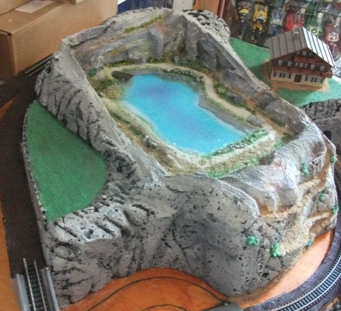

#699 Messaggio da Excalibur »
Alla fine sono arrivato ad un compromesso, ho rialzato cioè le parti pianeggianti ai lati del laghetto, ma non esageratamente.
Ho preferito non rialzare lo Chalet, ma soltanto il lato posteriore verso le rocce, mentre dalla parte opposta ho rialzato il piano, trasformandolo in leggera collina, perchè non avrebbe avuto senso portarlo all'altezza delle rocce, sarebbe venuto fuori un altopiano e mi piaceva poco.
Non sarà certo un capolavoro di paesaggio, ma mi sento soddisfatto, vorrà dire che mi impegnerò di più per l'altura di sinistra.
Di una cosa sono certo, il mio plastico sarà completamente diverso da tutti gli altri. [102]

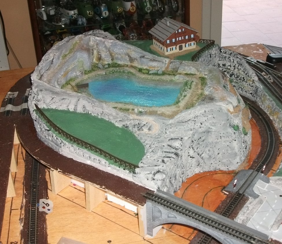

#700 Messaggio da FraPis »
Ottimo lavoro Alceo, solo la recinzione mi sembra un po' fuori scala [102] ad esempio se pensi di utilizzare uno steccato alto un metro e venti, l'altezza in scala è di 7,5mm, prova a mettere un omino a fianco per vedere se la scala è giusta
