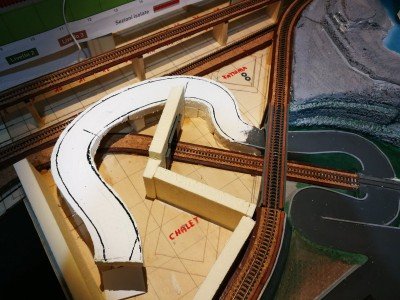

#651 Messaggio da Excalibur »

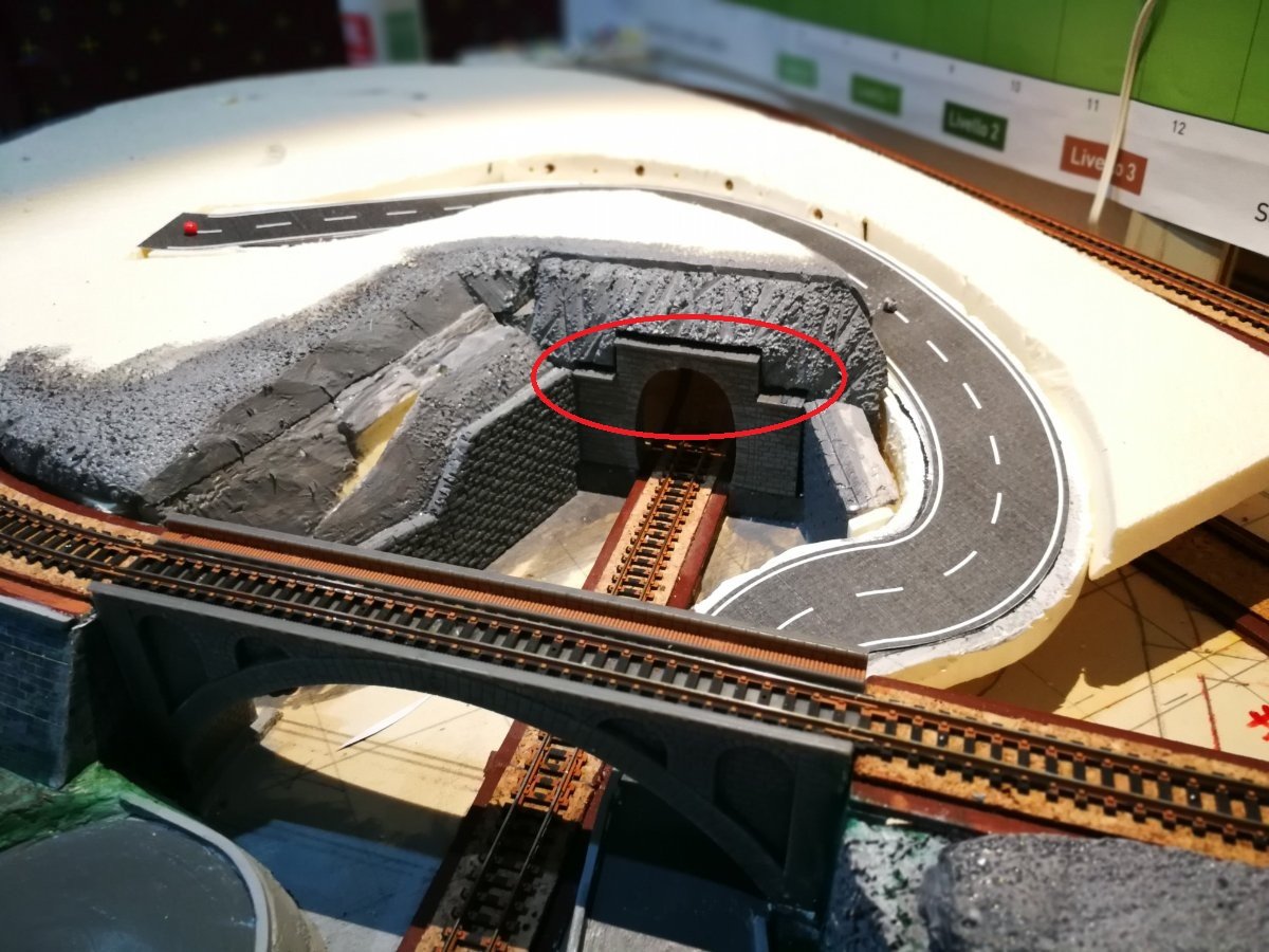

Sono pienamente d'accordo con Massimiliano, è un ottimo lavoro, tuttavia io avrei un'altra osservazione da fare.
Nella foto che allego, cerchiati in rosso, si notano troppo gli stacchi tra la parete rocciosa ed il portale della galleria, io proverei a riempirli e mascherarli con dello stucco. [104]
FraPis
Messaggi: 1691
Città: Quartu Sant'Elena
#652 Messaggio da FraPis »
:mrgreen: Alceo, gli spazi ci sono perché gli elementi sono solo poggiati, quando portale e piano superiore saranno fissati gli spazi spariranno :mrgreen:
#653 Messaggio da Excalibur »
Mi fido ciecamente di quello che mi hai appena detto. [104]

Bel lavoro Francesco....sono d'accordo con Massy in merito alla parete a strapiombo sul portale della galleria....mentre, ti chiedo, come hai fatto la strada? nelle foto precedenti si vede che tu hai fatto il tornante che porta alla chiesa in poli..... :?: :?:

proverei a posizionare un po' più avanti il portale rispetto alla parete rocciosa in maniera da inserire sopra di esso una parte morfologica meno ripida
A destra ė tutto incollato, ormai non é più possibile [105] eventualmente potrei mettere le reti anti caduta [102]
credo che sei in tempo a rimediare....se non sbaglio la parte sovrastante è solo poggiata...sul portale hai un pezzo di poli da 2cm che potresti smussare allo stesso modo del pezzo di poli messo sul muro di contenimento.....quindi stesso lavoro di rientranza della roccia sulla parte superiore non ancora incollata [102]

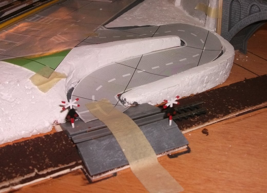

Qui posso risponderti io, Antonio, infatti seguendo il prezioso suggerimento di Francesco, anch'io ho creato il tornante scolpendolo direttamente sul blocco di polistirolo.

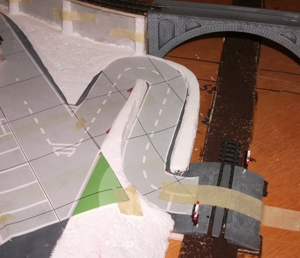

Alceo....io mi riferivo a questo tornante....come vedi è un pezzo di poli sagomato.....poichè Francesco ha postato una foto dove risulta asfaltato...ho chiesto in che modo ha fatto l'asfalto..... [102] .....N.B......Francesco mi già risposto per come ha agito....bel programma AutoCAD....ma costoso :mrgreen: :mrgreen: :mrgreen:

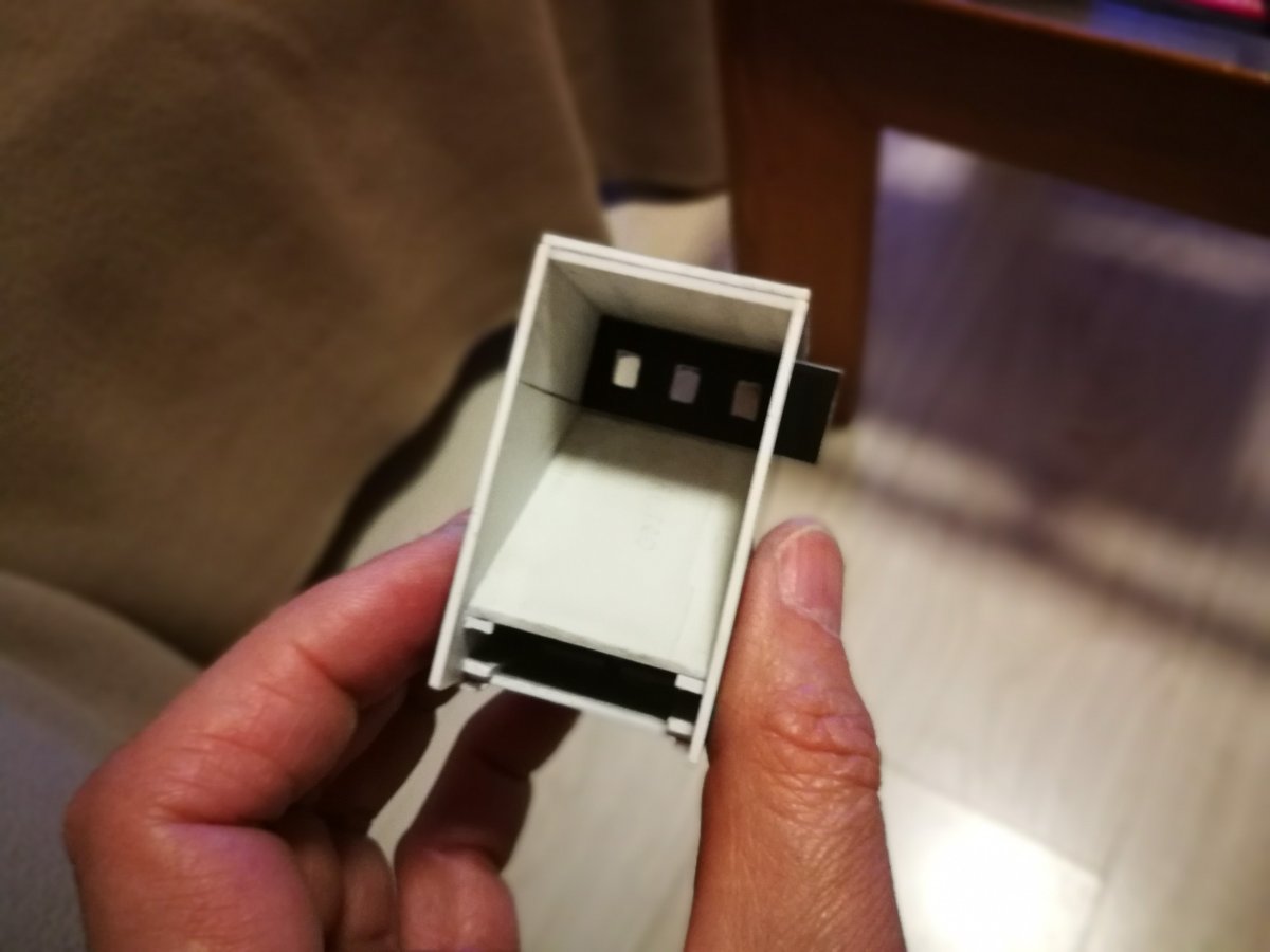

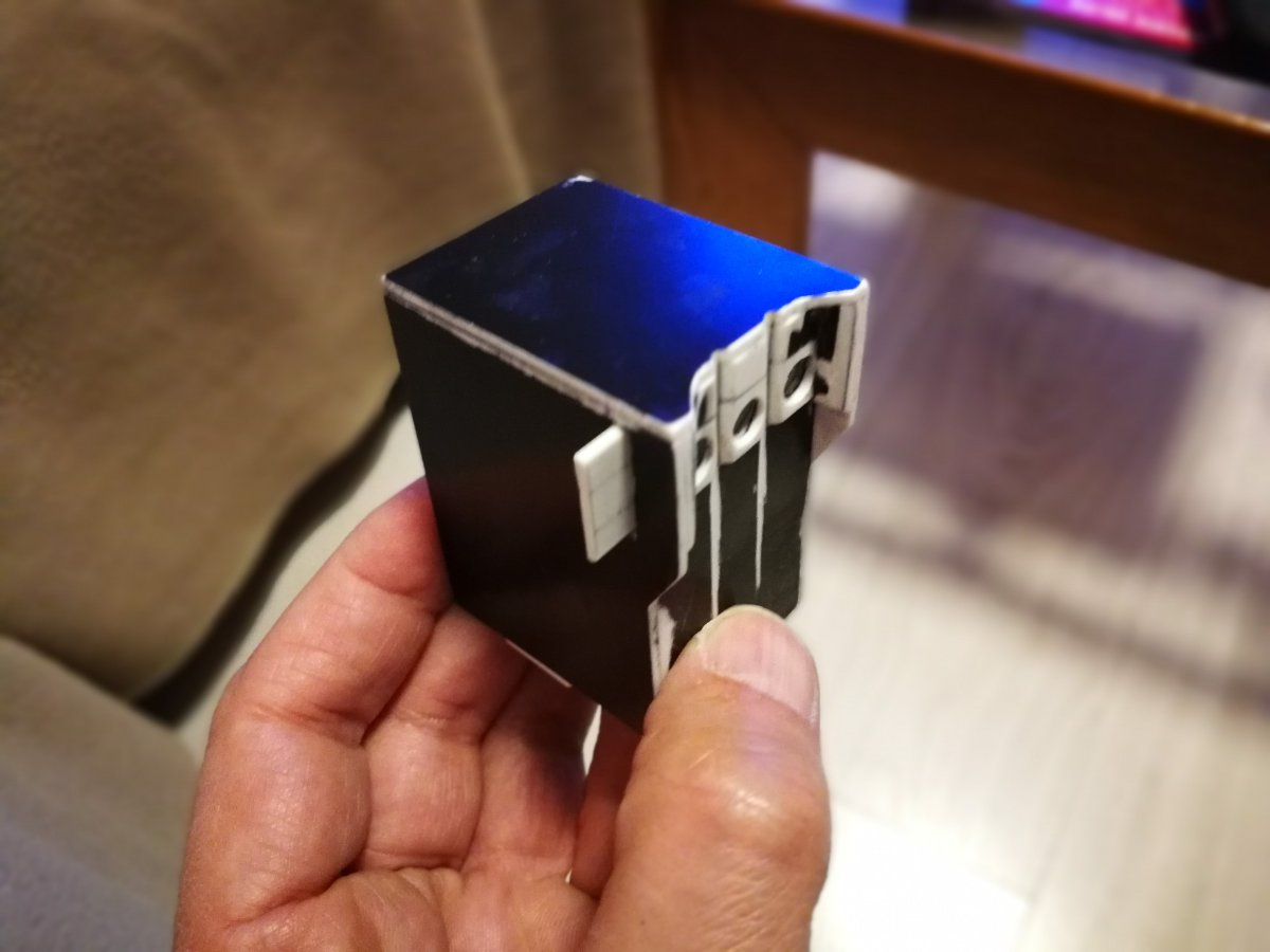

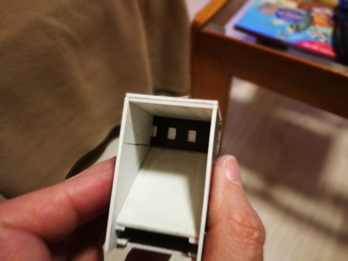

Dopo alcune prove ho riscontrato il problema di non poter chiudere l'erogatore per evitare la fuoriuscita del ballast quando non necessario, bene ho realizzato una piccola modifica che permette la chiusura [99]

...ma era proprio necessaria questa modifica?.....non basta caricare nel contenitore il ballast e distribuirlo finchè non è stato posato quanto contenuto nell'erogatore..... :mrgreen: :mrgreen:
...naturalmente scherzavo....a volte sono i piccoli particolari che fanno la differenza..... [102]
bel lavoro comunque....
Messaggi: 10414
#665 Messaggio da v200 »
Tieni conto che quando arrivi sui deviatoi conviene lavorare a mano ( sono i punti più delicati ) per posizionare il ballast nei punti dovuti senza incollare gli aghi o le parti scorrevoli, pertanto se riesci a chiudere il dosatore eviti di mettere il ballast dove non serve. inoltre ricordo che una volta che il ballast è incollato occorre pulire le facce interne delle rotaie per permettere il passaggio dei bordini ruote altrimenti saltellano
#666 Messaggio da sal727 »
v200 ha scritto: domenica 15 aprile 2018, 11:53 ...una volta che il ballast è incollato occorre pulire le facce interne delle rotaie per permettere il passaggio dei bordini ruote altrimenti saltellano
è un problema che ho avuto nel plastico che ho fatto in scala Z, ho dovuto raschiare per eliminare i residui del ballast, roby che procedimento hai usato?
Messaggi: 10414
#667 Messaggio da v200 »
Uguale, raschio molto bene per eliminare le pietroline anche se sfrego le rotaie con borotalco qualcuna si incastra sempre, per i deviatoi un velo di vaselina nei punti critici barra accoppiamento aghi e snodi degli aghi

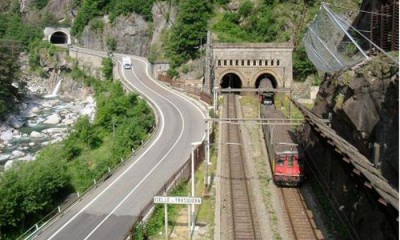

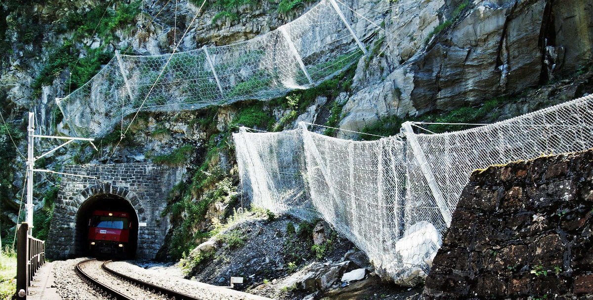

MrMassy86 ha scritto: sabato 14 aprile 2018, 15:08 L'ultima foto se non sbaglio si riferisce alla zona destra del plastico, è più un gusto mio personale ma se fossi ancora in tempo proverei a posizionare un po' più avanti il portale rispetto alla parete rocciosa in maniera da inserire sopra di esso una parte morfologica meno ripida(magari con un po' di verde) che si ricollega in maniera dolce alla parete rocciosa(per capirsi come ho visto sopra sull'altro portale), per non avere quell'effetto strapiombo ma dare un po' di respiro alla scena, pensa se cadessero dei massi?, come detto è comunque un ottimo lavoro, questa è più come lo vedrei io :wink:
Questa potrebbe essere una soluzione?
Messaggi: 15729
#672 Messaggio da MrMassy86 »
Si, potrebbe essere una valida soluzione visto come hai creato la zona :wink:

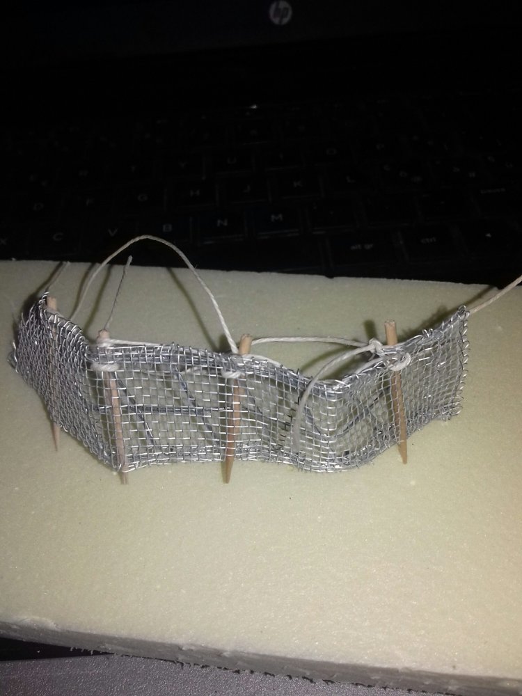

Anche io penso sia una buona soluzione....se mi si presenterà l'eventualità la farei più o meno così....
...usando rete per zanzariera....per i paletti degli stuzzicadenti e per tiranti lo spago... [102]

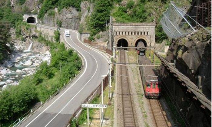

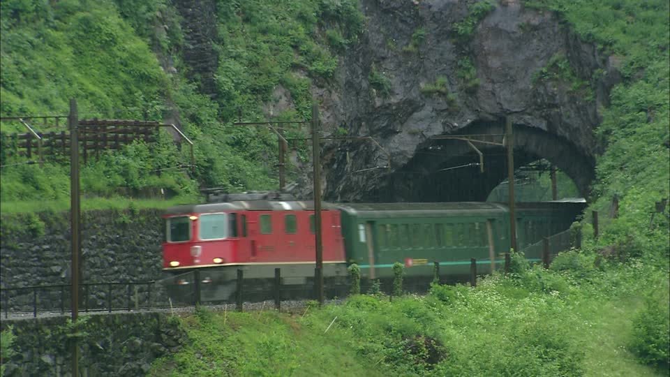

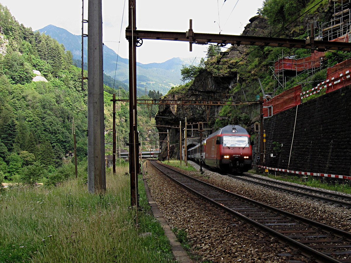

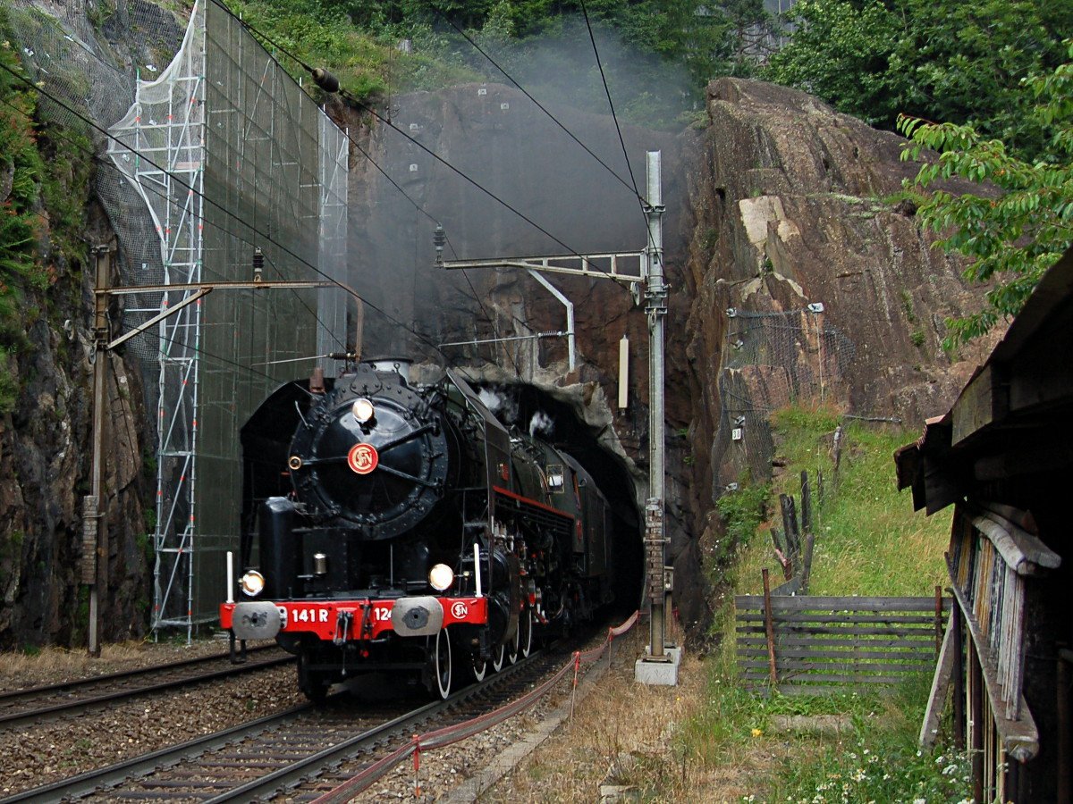

Utilizzano anche rotaie dismesse infisse nel terreno per inserirvi poi le traversine in legno tra esse.
Ma in molte parti del tracciato se guardate alcuni filmati su you tube noterete pareti a picco anche sui portali senza particolari protezioni.
Qui qualche esempio
