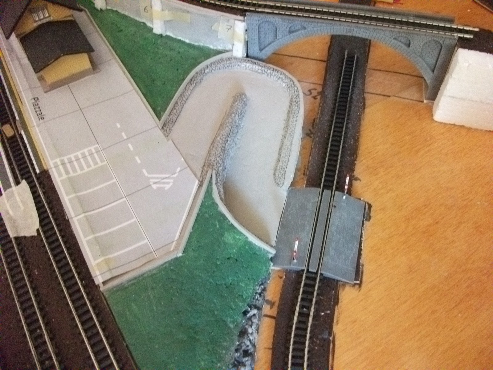

Ho realizzato i muretti che delimitano i bordi della rampa stradale che sale alla stazione.
E' mia intenzione di creare, tra il passaggio a livello ed il ponte, delle rocce che degradano, non a picco, verso il limitare della ferrovia.
Il tutto logicamente, come ogni lavoro, è da rifinire.
Cosa ne pensate, potrebbe andar bene ?

#582 Messaggio da Giacomo »
Alceo io accorcerei leggermente il muretto esterno accanto al PL, così com'è nella realtà creerebbe una curva talmente stretta che sarebbe problematico impegnarla... vabbè che è un plastico, però .... penso basterebbe "tagliare" l'angolo e rendere il muretto stondato...

#583 Messaggio da NinoLamezia »
Buon lavoro. ..giusto il suggerimento di GIacomo. ..per il muretto, per portarlo in scala puoi regalarti affiancando un auto o un omino. ..di solito questi muretti sono alti 60/70 cm. ..+o- 4mm

#584 Messaggio da MrMassy86 »
Bel lavoro Alceo, d'accordo con i consigli di che mi ha preceduto :)
L'idea delle rocce che degradano verso la strada la trovo molto valida :wink:

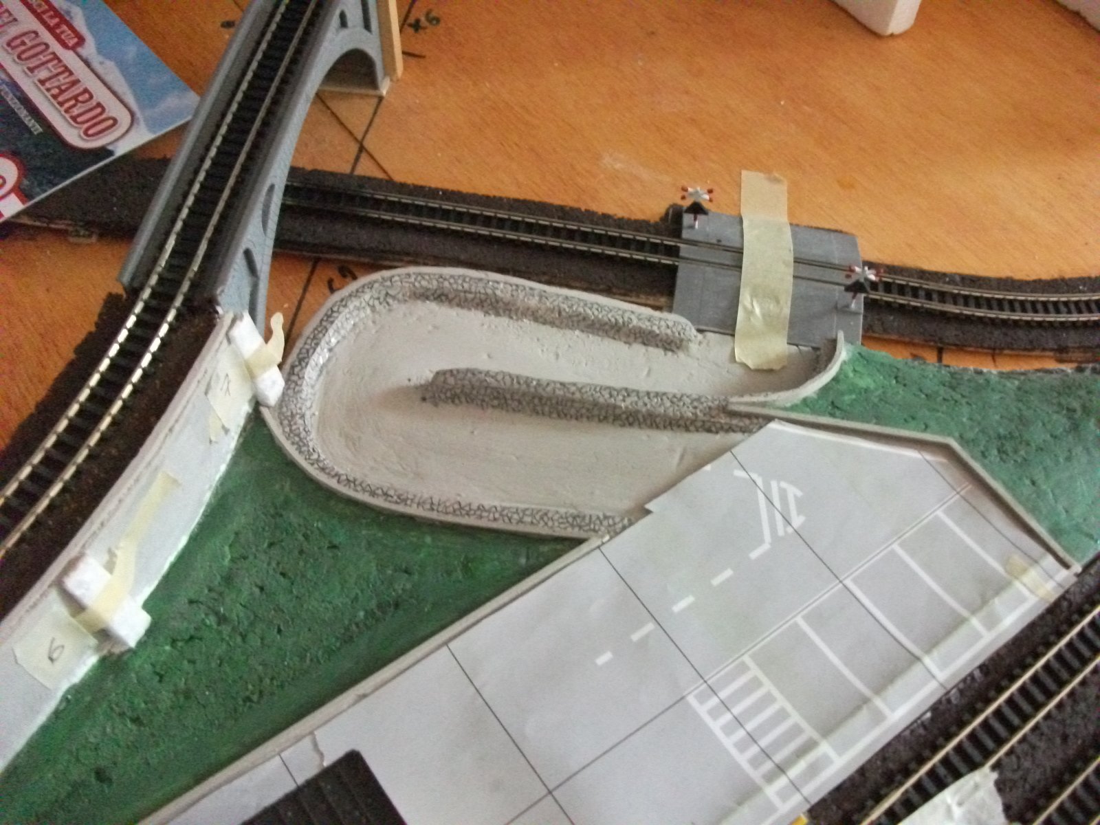

#585 Messaggio da Excalibur »
Giacomo ha scritto: ↑giovedì 14 giugno 2018, 12:12 Alceo io accorcerei leggermente il muretto esterno accanto al PL, così com'è nella realtà creerebbe una curva talmente stretta che sarebbe problematico impegnarla... vabbè che è un plastico, però .... penso basterebbe "tagliare" l'angolo e rendere il muretto stondato...
Giacomo, intendi forse una roba del genere ?
Se così fosse devo riconoscere che darebbe un effetto migliore e più realistico.
#586 Messaggio da Excalibur »
NinoLamezia ha scritto: ↑giovedì 14 giugno 2018, 12:36 . ..per il muretto, per portarlo in scala puoi regalarti affiancando un auto o un omino. ..di solito questi muretti sono alti 60/70 cm. ..+o- 4mm
Senza volerlo, andando ad occhio, ho giusto appunto 3/4 mm. di altezza del muretto in tutta la sua lunghezza, tranne nel punto dove degrada al livello della strada. [102]

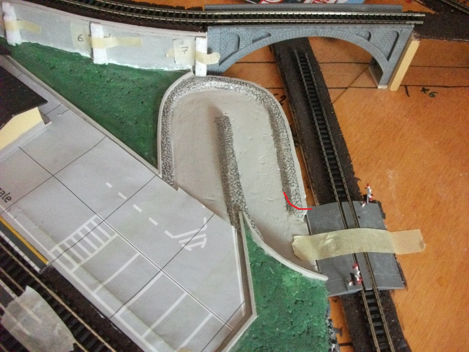

#587 Messaggio da NinoLamezia »
.....se è 3/4 mm ti faccio i miei complimenti per come sei riuscito ad incidere le pietre del muretto....per la correzione del muretto ti suggerisco una modifica.....con la taglierina agisci alla base del muretto per un cm circa e lo incolli modellando la curva con lo stesso [102]
#588 Messaggio da Excalibur »
I muretti non sono incollati alla strada, ma tutto il lavoro è stato eseguito scolpendo il tracciato e levigandolo con la carta abrasiva in un unico blocco di polistirolo, come suggerito ed eseguito dal grande Maestro e Guru Francesco, vedi a pag. 3 di questa stessa sezione. [102]

#590 Messaggio da Excalibur »
Antonio, non capisco perchè tu la faccia tanto difficile, tronco un pezzettino di polistirolo come evidenziato dal tratto rosso ed il gioco è fatto. [102]

#591 Messaggio da Giacomo »
Esatto Alceo, dicevo proprio una cosa del genere....

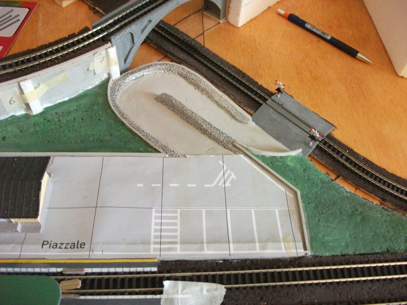

#592 Messaggio da Excalibur »
Ecco come ho modificato il muretto, su consiglio di Giacomo.
Credo che così vada decisamente meglio, è anche più realistico.

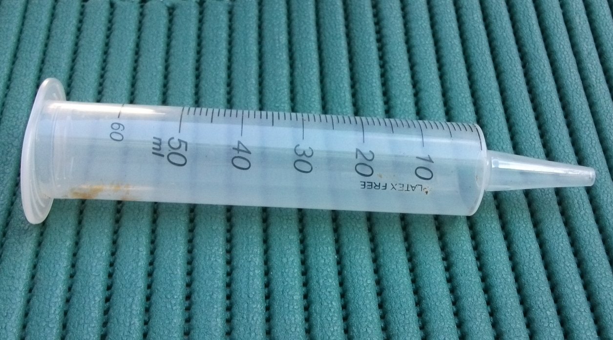

#593 Messaggio da Excalibur »
Ho trovato un ottimo strumento per cospargere il liquido collante per fissare il pietrisco della massicciata.
E' una siringa da cavallo lunga complessivamente, becco compreso, 17 cm. ed il diametro interno è di 26 mm.
Data la sua leggerezza e maneggevolezza è più adatta di qualsiasi altro contenitore e la scala graduata riportata sopra permette di dosare i tre elementi, vinavil, acqua e sapone liquido, in maniera molto precisa.
Inoltre, essendo il foro di fuoriuscita del diametro di 3 mm., permette di usarlo anche come spargi pietrisco nei posti scomodi, irraggiungibili o dove non passa lo spargitore, l'ho provato sotto l'arco della galleria, non tolta appositamente per la prova e funziona che è una delizia.

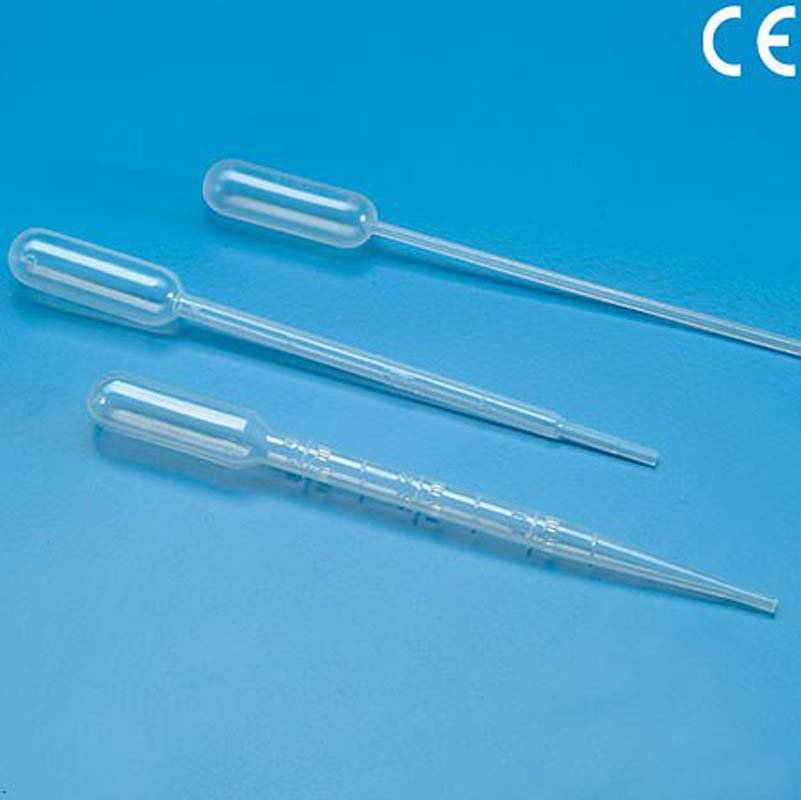

#594 Messaggio da v200 »
Preferisco le pipette dosate in plastica per liquidi da laboratorio che le siringhe, se si preme troppo forte lo stantuffo si può smuovere facilmente il ballast. Conviene sempre partire per posare la miscela collante dal centro delle rotaie, grazie ad esse il ballast si smuove meno in caso di getto forte.
Esiste la tecnica di irrorare la massicciata con il classico spruzzino ma non mi piace molto sui deviatoi

#595 Messaggio da Excalibur »
Io usato la siringa senza stantuffo e senza ago, ho otturato il foro col ditino e lo scostavo di quel tanto che bastava per far colare un leggero filo di liquido, avanzando al contempo con la siringa.
L'ho dato al centro ed ho notato che il liquido si spandeva anche ai lati, pertanto il pietrisco prendeva alla base una prima dose di collante, quando il liquido si sarà asciugato al centro, lo passerò anche sui lati, questo lo sto facendo soltanto sugli spezzoni di binario che entrano in galleria, il resto lo farò a tracciato completato, verificandone prima la perfetta chiusura.
Non so quanto liquido possano contenere quelle pipette, ma dalla foto ho l'impressione che tu debba caricarle in continuazione, forse ogni spezzone, o due ?
#596 Messaggio da Excalibur »
Prima di scrivere, ho eseguito anche un'altra prova molto interessante, che a mio avviso potrebbe essere la migliore.
Ho riempito la siringa tenendo otturato il foro col dito, poi ho infilato leggermente lo stantuffo, giusto appena la testa con la guarnizione, come tutti sapranno, il liquido non fuoriusciva per mancanza di differenza di pressione, ho avvicinato la siringa al pietrisco e piegando leggermente di lato lo stantuffo entrava quel tanto d'aria che bastava per far scendere il liquido.
Non solo, in questo modo si può regolare anche il getto di liquido in uscita, abbondante o meno, regolandosi nel piegare di più, o meno lo stantuffo.
Provare per credere. [102]
PS : Da non trascurare la buona quantità di liquido che entra nella siringa in un sol colpo.

#598 Messaggio da Excalibur »
Questa mattina ho eseguito la prova di cui parlavo ieri sera.
Ho praticato un forellino con una punta da trapano da 1 mm. sulla plastica interna dello stantuffo ed un altro forellino da 2 mm. sulla parte opposta, cioè sulla guarnizione.
La prova è stata sorprendente.
Caricata la siringa con il liquido collante tenendo otturato col dito il foro del becco della siringa, ho infilato lo stantuffo e togliendo il dito, fuoriesce un getto sottilissimo, quasi a gocce, che permette un'operazione semplice e della massima precisione, senza spargere il liquido dappertutto.
Vi consiglio di provare, ne rimarrete entusiasti. [102]
