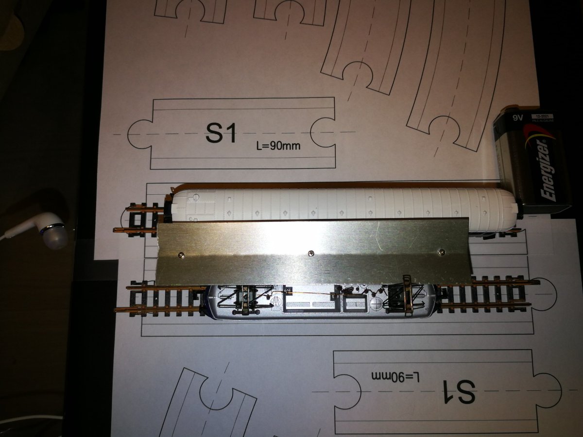

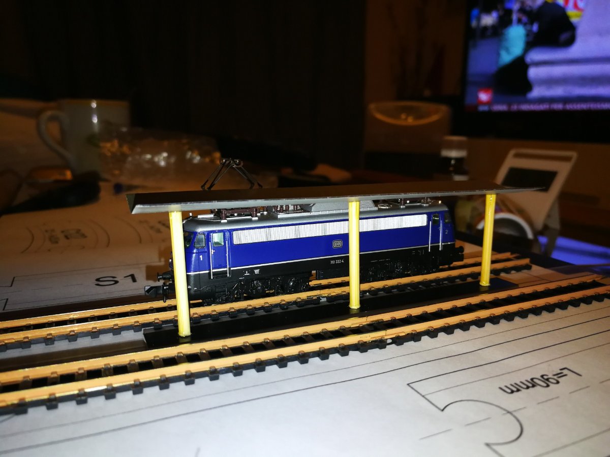

Visto che ultimamente va di moda anch'io mi sono cimentato nella costruzione di una pensilina [102]
NinoLamezia
Messaggi: 1094
Nome: Antonio
Città: Lamezia Terme
#578 Messaggio da NinoLamezia »
FraPis ha scritto: giovedì 5 aprile 2018, 21:29 Visto che ultimamente va di moda anch'io mi sono cimentato nella costruzione di una pensilina [102]
venuta bene.... [98]
FraPis
Messaggi: 1691
Città: Quartu Sant'Elena
#579 Messaggio da FraPis »
Diciamo che per il materiale di recupero impiegato e per il poco tempo che ci ho dedicato è venuta meglio di quanto pensassi
NinoLamezia
Messaggi: 1094
Nome: Antonio
#580 Messaggio da NinoLamezia »
FraPis ha scritto: giovedì 5 aprile 2018, 21:45 Diciamo che per il materiale di recupero impiegato e per il poco tempo che ci ho dedicato è venuta meglio di quanto pensassi
Farai impazzire a Alceo......lui ci sta lavorando da giorni :mrgreen: :mrgreen:
Mi sa che ti chiederà veramente di inviargli l'IBAN :mrgreen:
FraPis
Messaggi: 1691

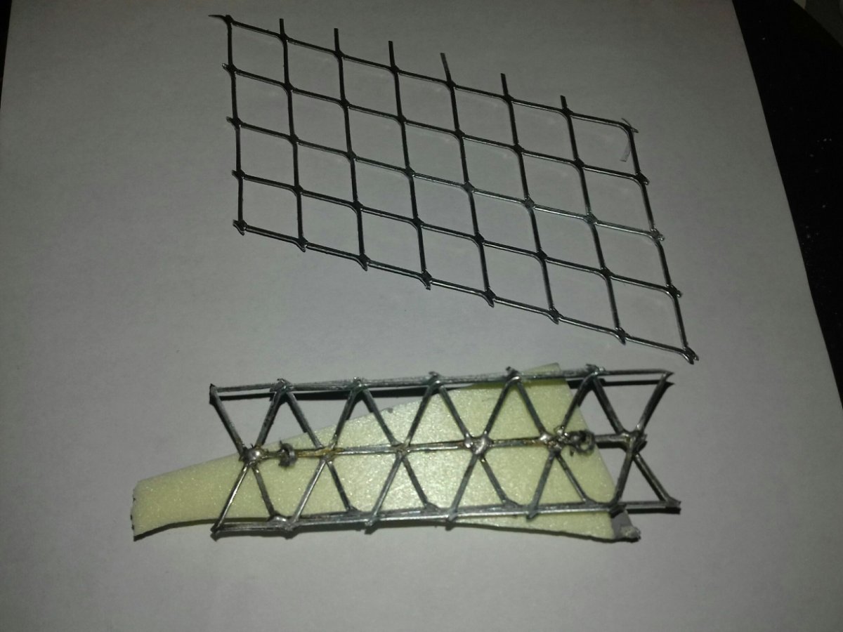

#581 Messaggio da FraPis »

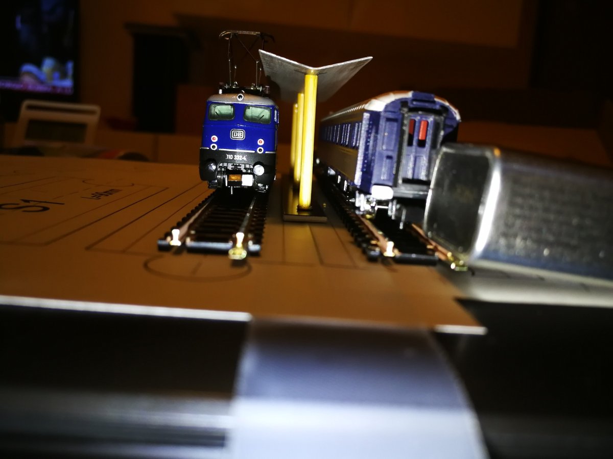

:mrgreen: :mrgreen: Ho utilizzato un lamierino in alluminio 120x25mm spessore 0,5mm recuperato da una targhetta per quadri elettrici, un legnetto per spiedini (tre pezzi da 32mm cad.), una base in PVC 120x10mm spessore 1,5mm, tre vitine mini recuperate da un vecchio cellulere e circa mezzora di lavoro [102]

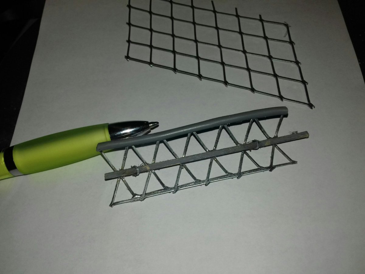

#582 Messaggio da NinoLamezia »
FraPis ha scritto: giovedì 5 aprile 2018, 23:00 :mrgreen: :mrgreen: Ho utilizzato un lamierino in alluminio 120x25mm spessore 0,5mm recuperato da una targhetta per quadri elettrici, un legnetto per spiedini (tre pezzi da 32mm cad.), una base in PVC 120x10mm spessore 1,5mm, tre vitine mini recuperate da un vecchio cellulere e circa mezzora di lavoro [102]

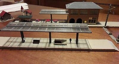

Io sto cercando di fare qualcosa di simile trovato in rete....non so dirti le misure ma sarà in scala.....ho utilizzato la rete esterna della zanzariera elettrica....serviranno due striscioline di plastica rigida per il tetto......ancora sono indeciso su come fare le colonne....quanto preparato va limato bene....è solo per darti un'idea [102] [102]
Questa la foto trovata in rete...
pensilina n. 2.jpg (21.72 KiB) Visto 5477 volte
questo è quanto fatto....
appena finita ti dirò il tempo impiegato..... [102]

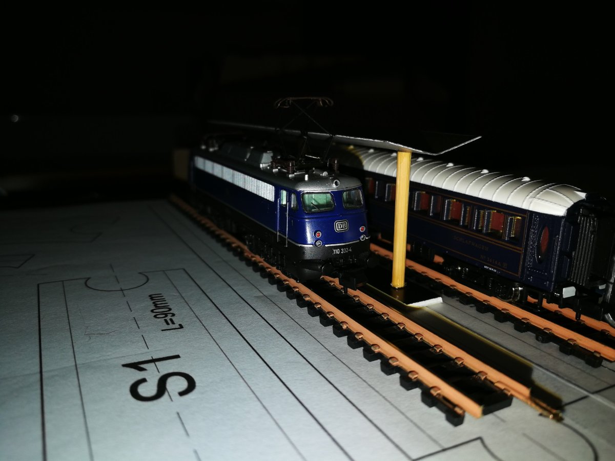

#583 Messaggio da Excalibur »
Le vostre pensiline sono nettamente migliori della mia.
Il tempo impiegato per costruirla ha poca importanza, Francesco mi insegna che un fermodellista deve avere tanto tempo e soprattutto tanta pazienza a disposizione. [102]
Si potrebbe fare di meglio se non avessimo quello spazio risicato di 15 mm. tra i binari che costringe a fare un marciapiede poco più largo di una trave, appena 10 mm., togliendo lo spazio della colonnina di diametro 3 mm., rimangono 7 mm., che nella realtà corrispondono a poco più di 1 metro, non ci passerebbe neanche una carrozzina per bambini. [106]
Mi stavo chiedendo se non sia il caso di non mettercela per niente. [108]

#584 Messaggio da FraPis »
Considerato che la stazione non ha una vera e propria pensilina potresti metterla sul piazzale fronte stazione a servizio del binario più vicino
#585 Messaggio da Excalibur »
E' quello che avevo pensato in un primo momento, ma mi coprirebbe la bella facciata della stazione con la sua bella scritta, finestre ed orologio.
Da qui alla fine abbiamo a disposizione un sacco di tempo, vedrò il da farsi. [102]

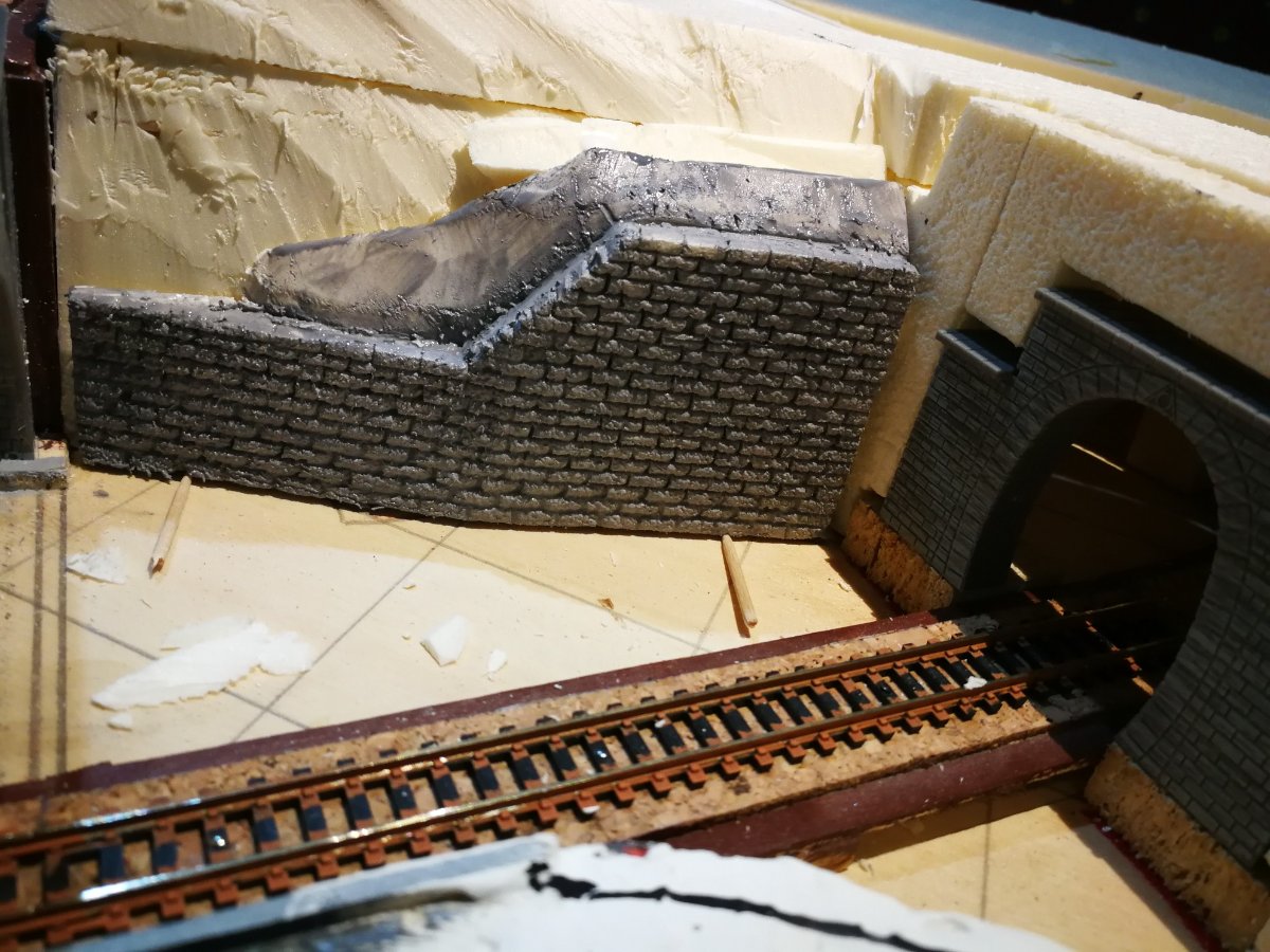

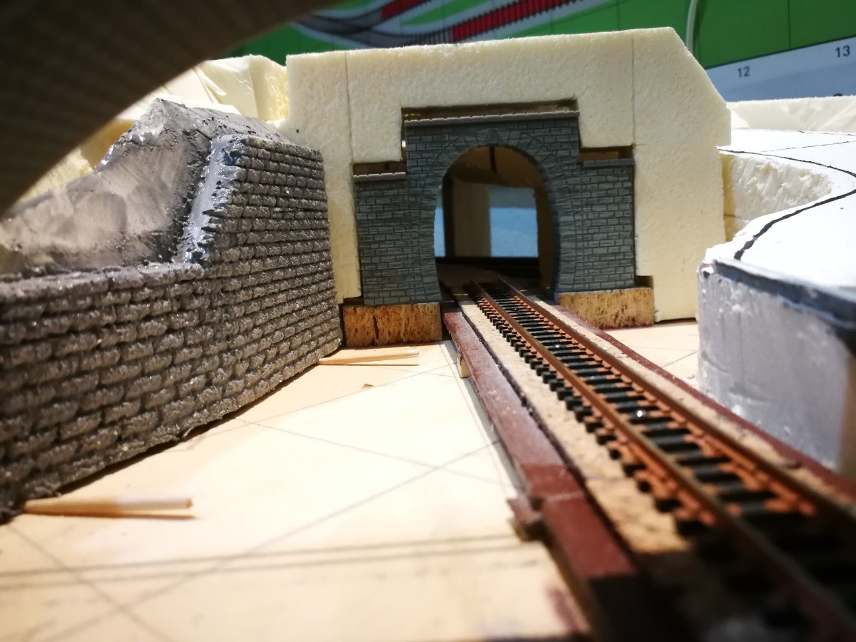

#586 Messaggio da FraPis »

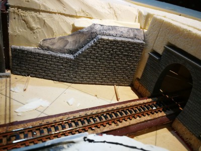

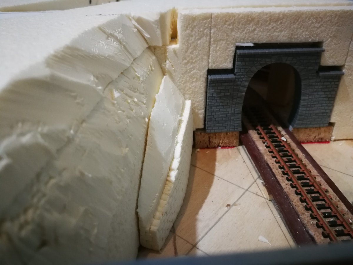

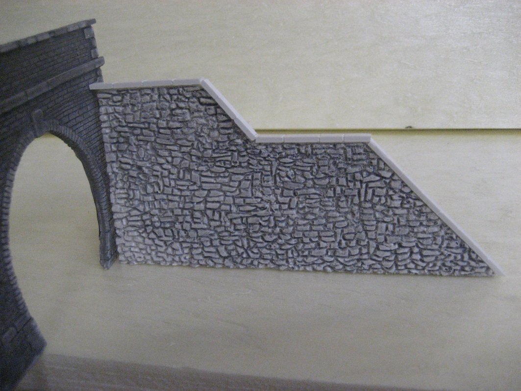

MrMassy86 ha scritto: martedì 3 aprile 2018, 15:48 Bel lavoro Francesco :)
Personalmente l'unica cosa che cercherei di fare diversamente sono le pareti dintorno al portale, non le farei scendere cosi a picco ma in maniera molto più dolce, eventualmente inserendo anche due muretti a scendere dalle parti del portale cosi da formare una trincea prima del tunnel, mi sembra che lo spazio lateralmente ci sia
Ho iniziato a fare qualche prova.
P.S.: al momento gli elementi sono solo poggiati serve solo per avere un'idea [102]
#587 Messaggio da sal727 »
Un consiglio, il muro di contenimento lo farei partire a filo del portale

#588 Messaggio da FraPis »
sal727 ha scritto: venerdì 6 aprile 2018, 22:25 Un consiglio, il muro di contenimento lo farei partire a filo del portaleIMG_20180406_201628-1984x1488.jpg
Ci stavo pensando anch'io [102]

Dai un'occhiata a questi per darti un'ulteriore idea..... [102]
Buon lavoro....e poi non venirmi a dire che anche stavolta ti sei ammazzato di vedere immagini del genere e che tutte le imprese edili ti stanno mandando i preventivi :mrgreen: :mrgreen: :mrgreen:
Sergio Trucco
Messaggi: 378
Nome: Sergio
Città: ORTA SAN GIULIO
#590 Messaggio da Sergio Trucco »
Se posso darti un consiglio rastremerei anche la parte sopra il portale un 45° di inclinazione non stonerebbe, raramente il portale è a picco contro la parete della montagna, tendenzialmente parte prima proprio per proteggere la linea o la strada da un eventuale caduta massi.

#591 Messaggio da Excalibur »
Potresti utilizzare lo stesso muro di contenimento che hai già preparato sollevandolo con un fascetta spessorata sotto, senza stare a modellarne un altro, ma che te lo dico a fare, sai meglio di me cosa fare. [102]

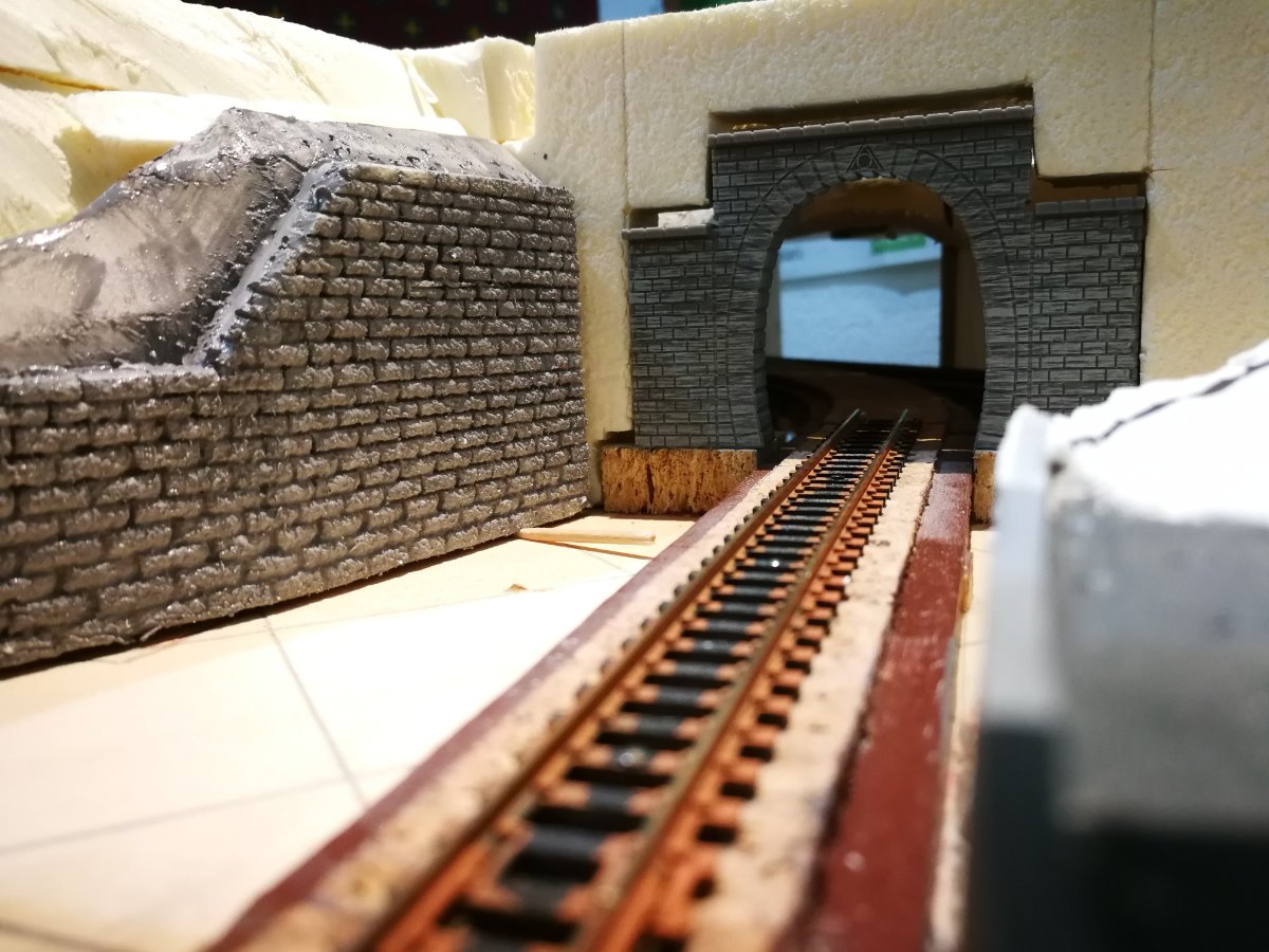

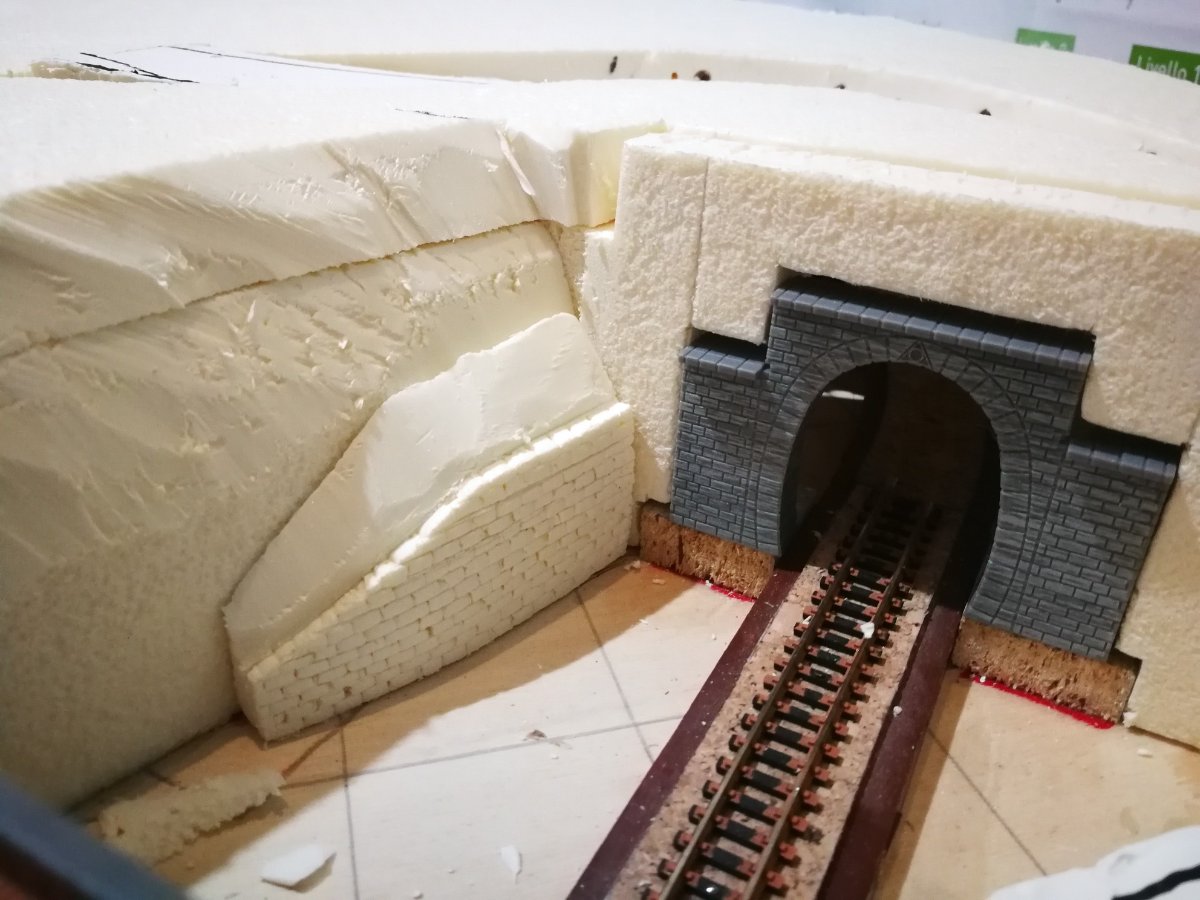

#592 Messaggio da FraPis »
Sinceramente era solo una prova con un ritaglio per capire se ero in grado di modellare un muro in blocchi, poi visto che non era peggio di altri ho provato ad inserirlo [98] il prossimo lo farò a misura [102]
Messaggi: 15729
#593 Messaggio da MrMassy86 »
Come prova niente male, ottimi tutti i vari consigli che ti hanno dato :)

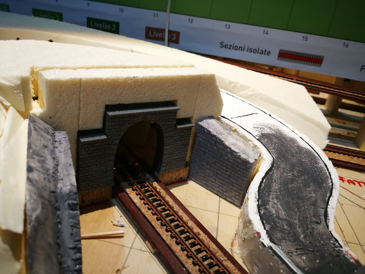

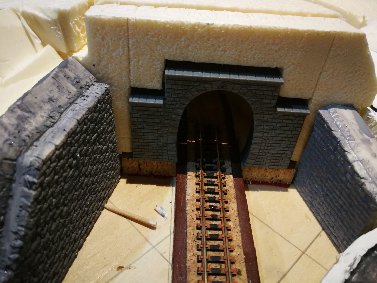

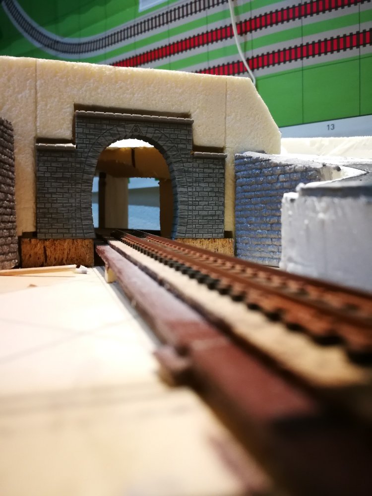

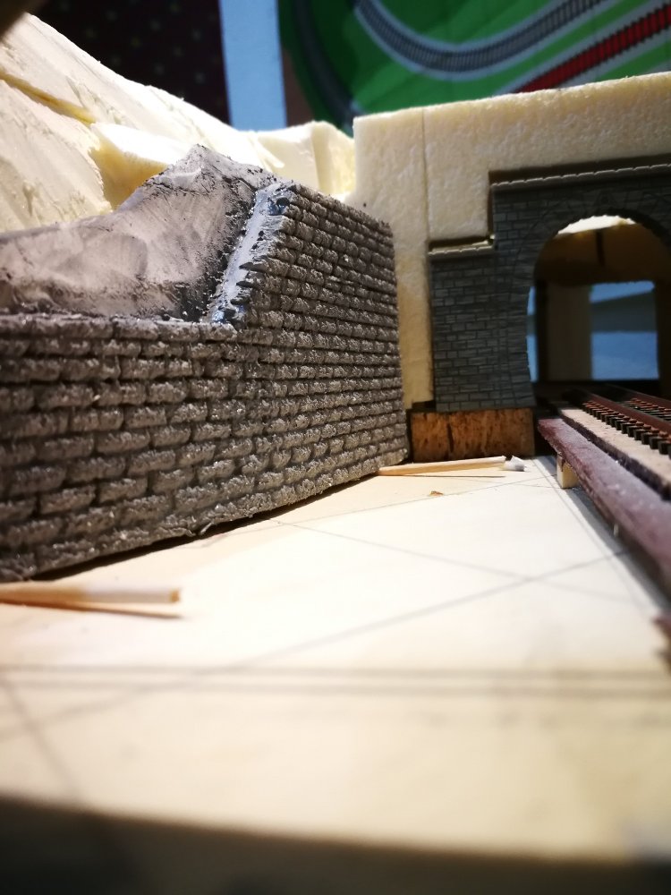

#594 Messaggio da FraPis »

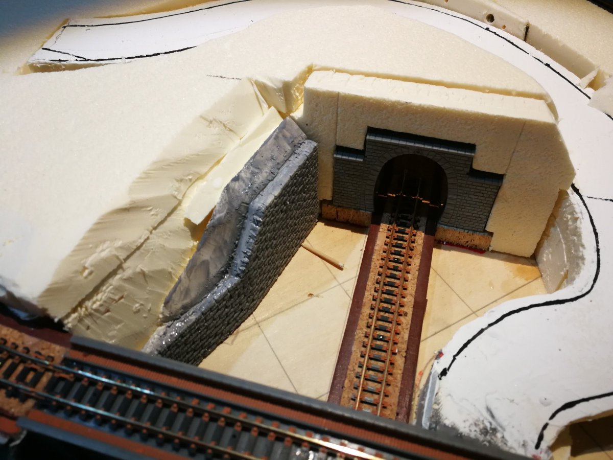

Nuova versione [102]

#595 Messaggio da NinoLamezia »
FraPis ha scritto: domenica 8 aprile 2018, 14:22 Nuova versione [102]
Bel lavoro....anche se penso che il muro di contenimento dal lato strada lo posizionerei al di sotto,di poco, dal livello della stessa [102]

#597 Messaggio da MrMassy86 »
Bel lavoro Francesco, i muri pero li accoppierei a quelli del portale, non lascerei quello spazio che si vede :wink:

#598 Messaggio da FraPis »
MrMassy86 ha scritto: domenica 8 aprile 2018, 17:02 Bel lavoro Francesco, i muri pero li accoppierei a quelli del portale, non lascerei quello spazio che si vede :wink:
Si Massimiliano, è mia intenzione fare come il tuo suggerimento [102]
