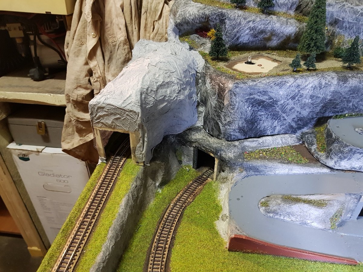

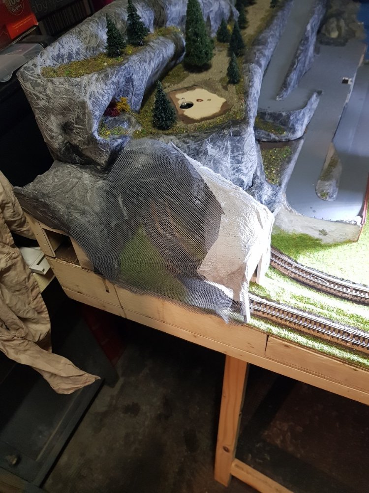

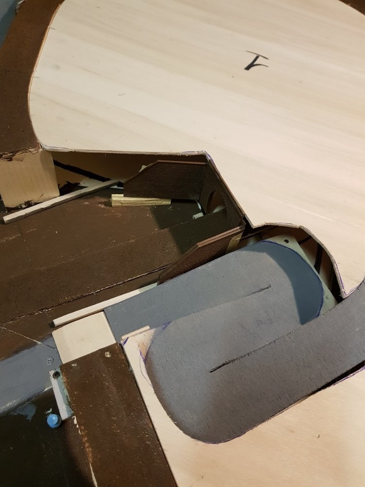

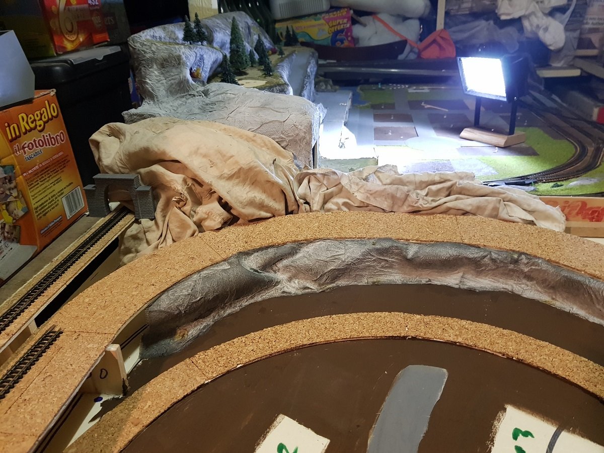

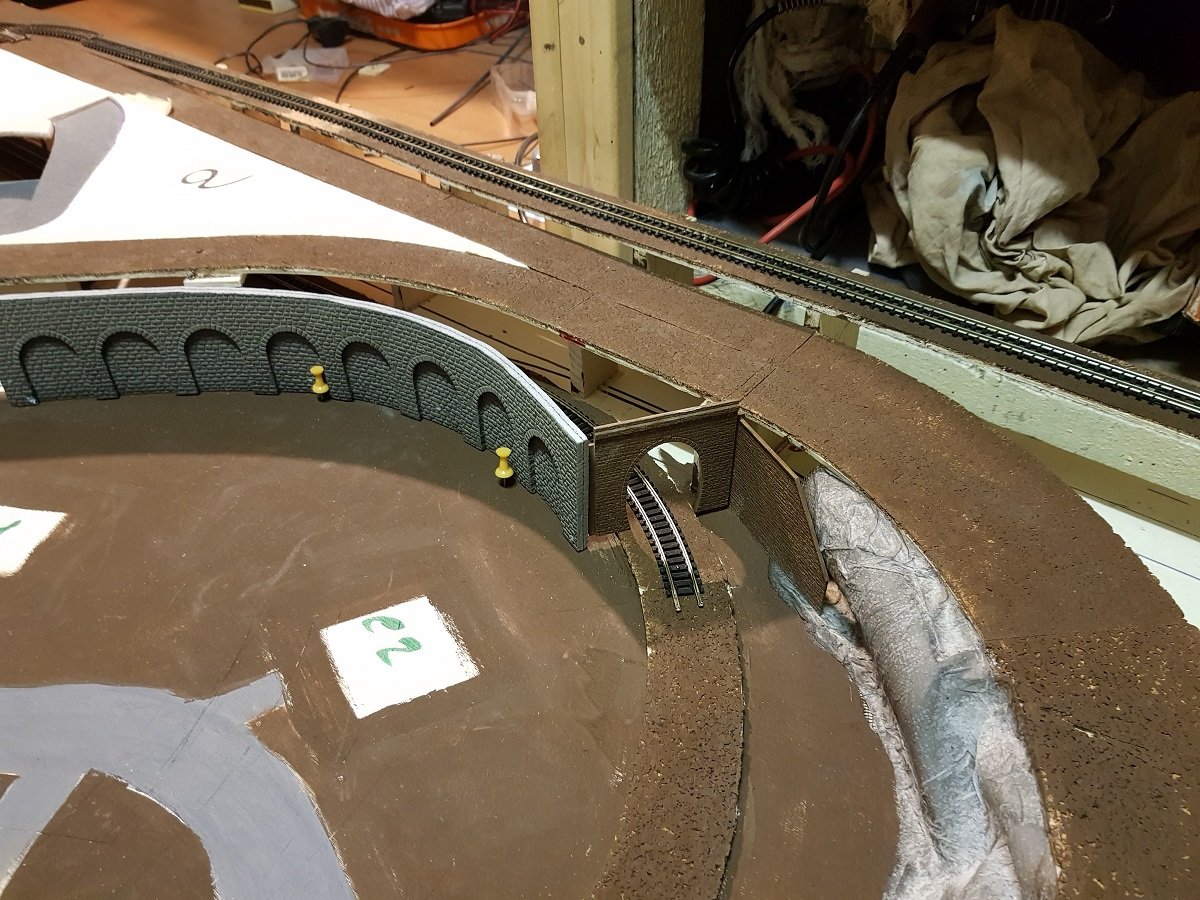

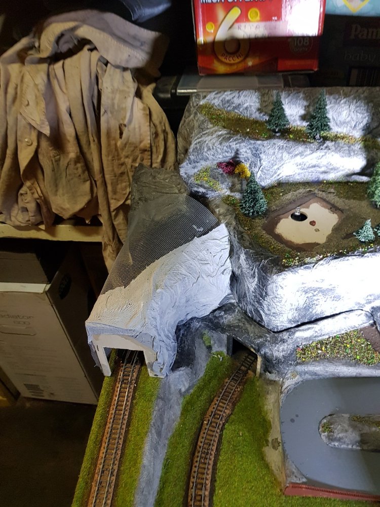

continua la modifica della montagna nella parte di unione dei 2 plastici.
Dopo che avro' messo piu strati di carte e il tutto sara' sufficientemente rigido, provvedero' alla rimozione delle parti interne non piu' necessarie (ricordo che tutta la montagna sara'a sempre rimovibile(
Nell'ultima foto, ho messo degli stracci per simulare la montagna e rendere l'idea di come si presentera' la zona (piu o meno) affiancando i 2 circuiti.

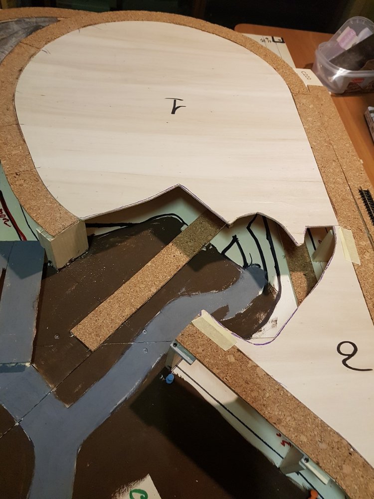

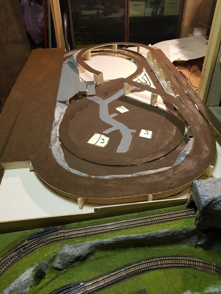

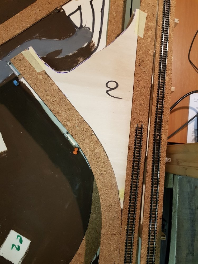

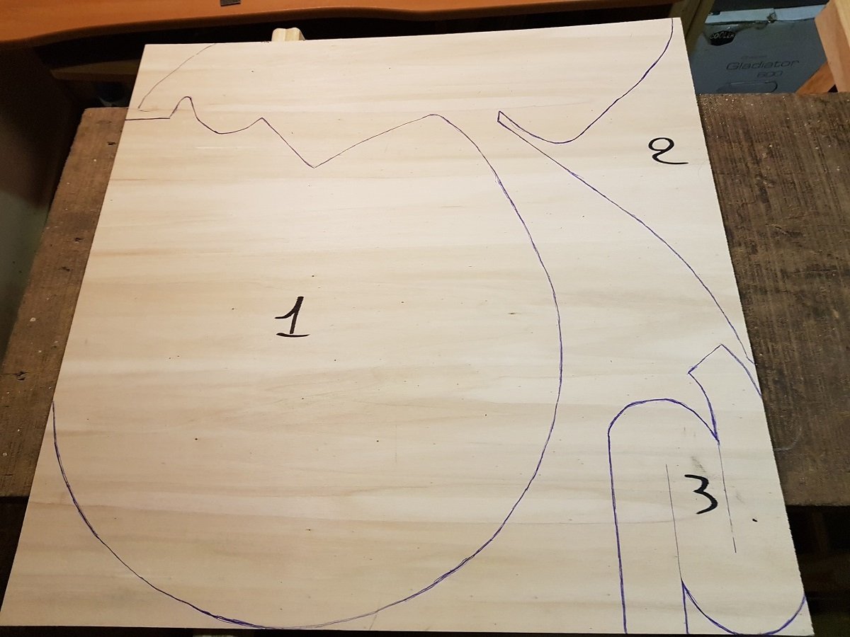

aspettando che la carta asciughi, ho provveduto a riportare su un foglio di compensato da 3mm i contorni della sagoma in cartone (che avevo preparato in precedenza) e che ora andro' a ritatagliare.
E sono cosi' suddivise:
1 parte che sara' rimovibile
2 parte fissa
3 doppio tornante strada

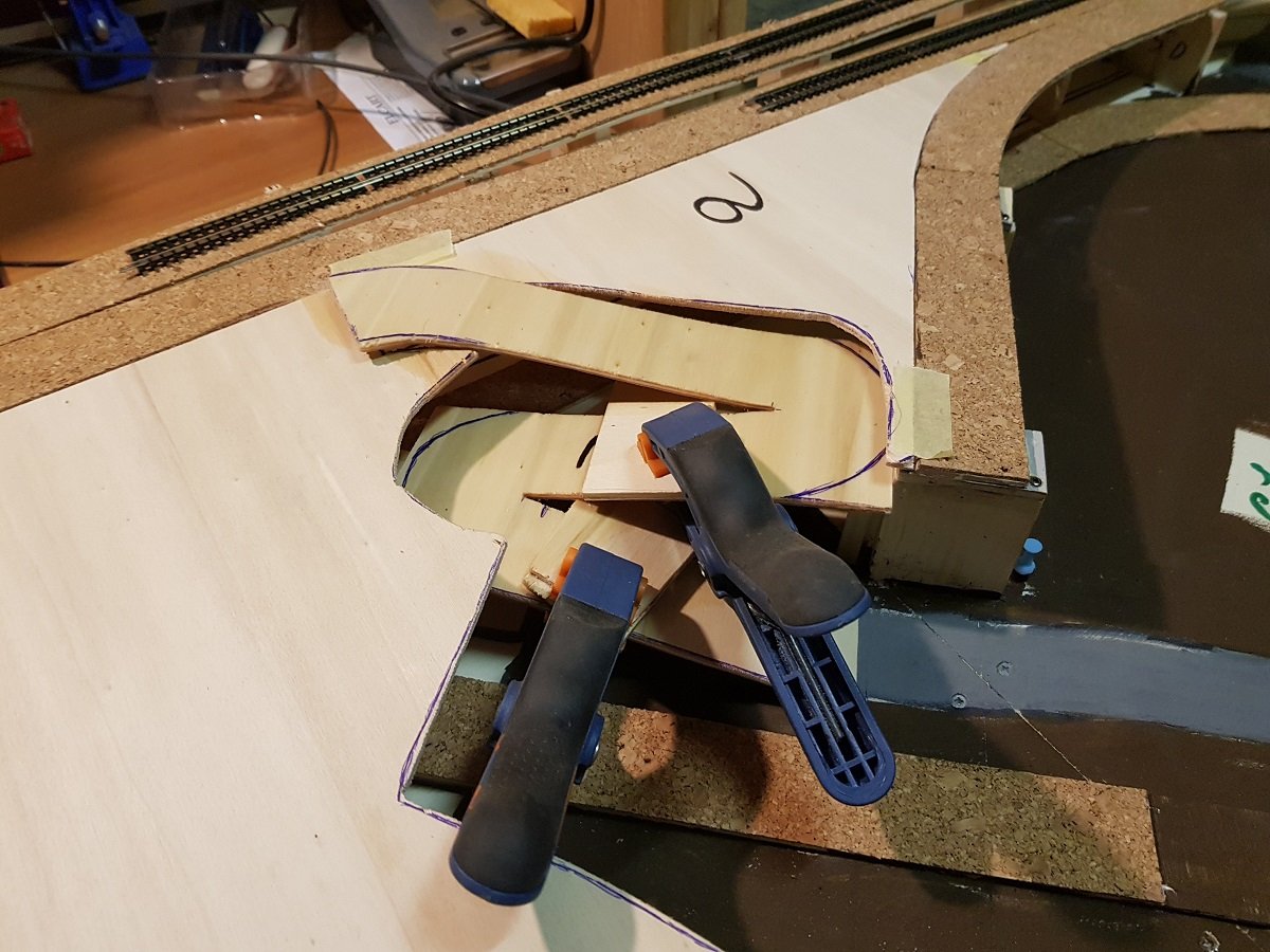

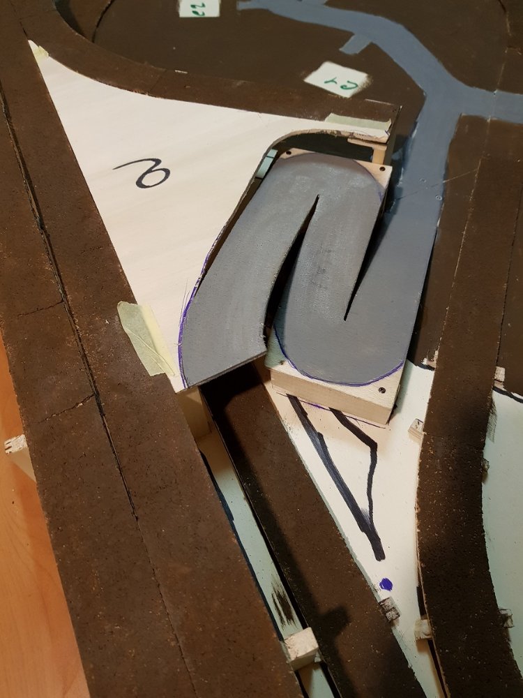

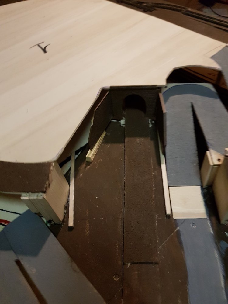

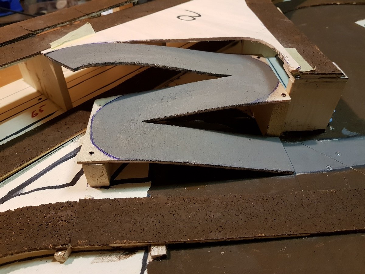

Ritagliato, adattato e provate le parti in compensato.
La n° 2 verra' fissata definitivamente al suo posto dopo il posizionamento binari
La n° 1 invece sara (come ho gia detto) rimovibile, al momento appoggia solo sui bordi dei piloni di sostegno delle plance, in seguito mettero' 2 nella parte centrale, a cui verranno attaccate delle calamite per tenere il tutto in posizione, anche in caso di spostamento.
La n°3 ho cominciato a piegarla per darle la pendenza e verra' raccordata con gli alrti 2 pezzi.
Poi, visto che mi era avanzato un po' di tempo, ho colorato il sughero di marrone...
Nel frattempo mi e' venuta una idea su come dare profondita' al laghetto... appena riesco faro una prova sulla sagoma in cartone

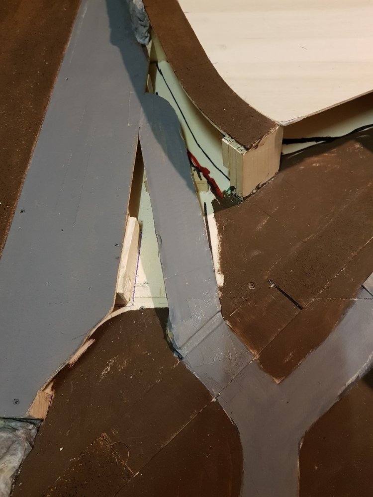

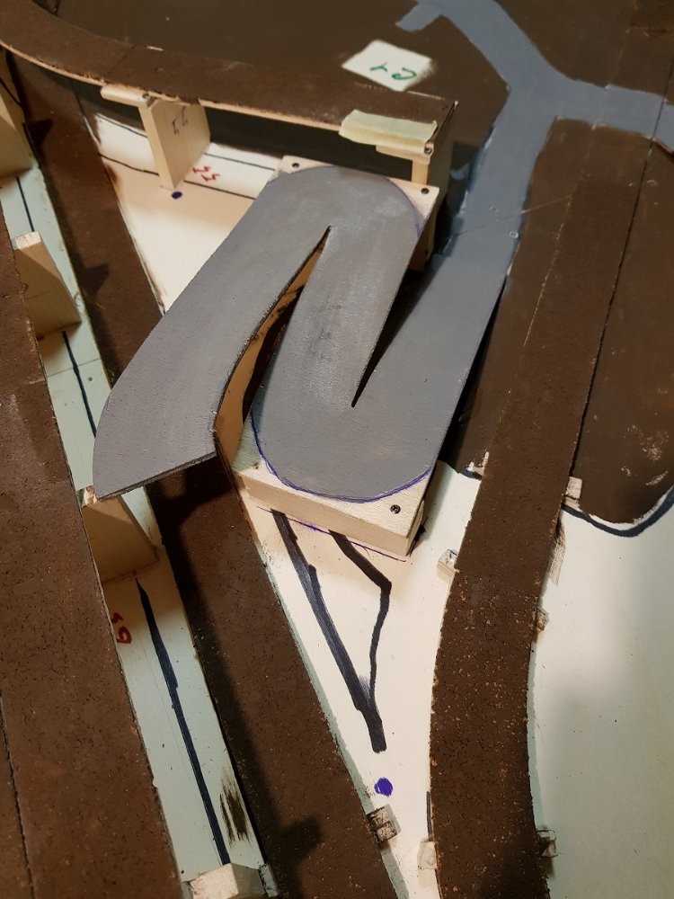

Terminato, posizionato e raccordato il doppio tornante.

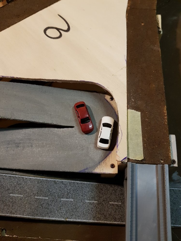

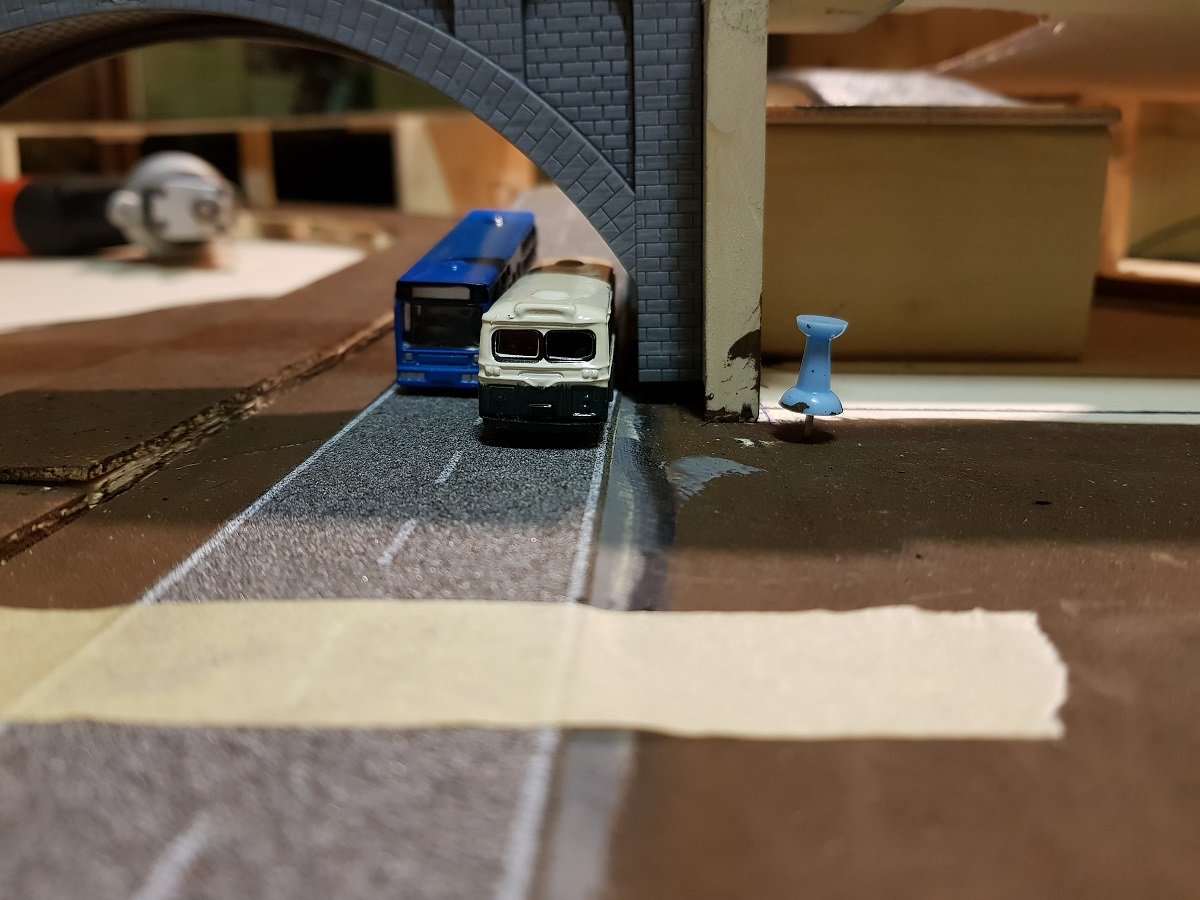

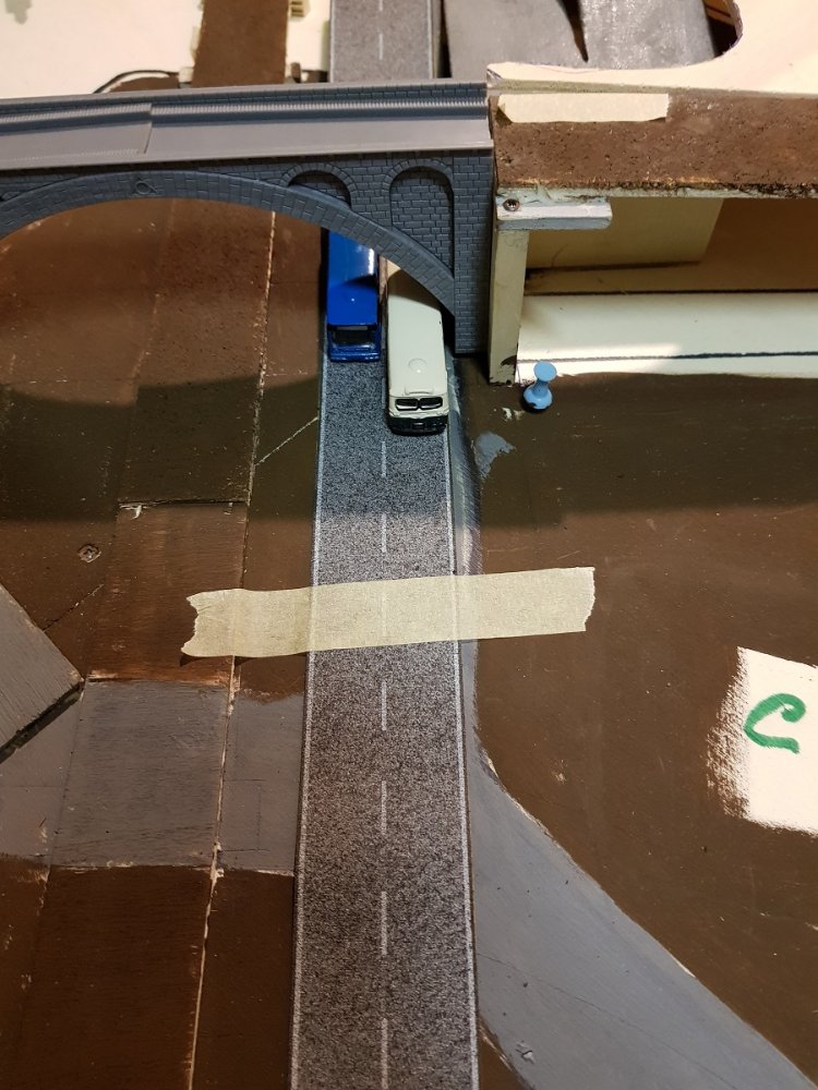

Prove di transito...

Charlie63 ha scritto: mercoledì 4 aprile 2018, 19:13 Prove di transito...
A mio parere i veicoli sono troppo vicini uno all'altro....io ho fatto la prova su una strada del mio plastico,rispettando le misure della DeA, ossia i 39mm della carreggiata, i veicoli sono a circa 6/7 mm uno dall'altro....credo che hai la possibilità di allargare la carreggiata....
Charlie63
Messaggi: 262
Re: Got(ri)tardo
#64 Messaggio da Charlie63 »
la carreggiata e' un nastro adesivo commerciale della kybri in scala N (se non ricordo male) ed e' largo 46 mm totali...
che i bus cinesi siano un po' fuori scala pero' non mi sorprenderebbe
Re: Got(ri)tardo
#65 Messaggio da v200 »
1:150 tutti i veicoli per treni fatti in Asia si adeguano alla N Giapponese che è appunto in 1:150

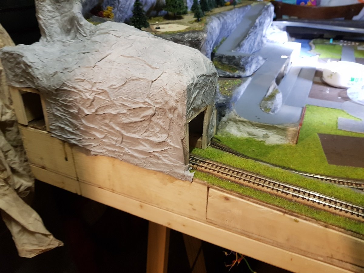

Posizionato provvisoriamente alcuni binari per provare che le loco passassero senza problemi con pantografo alzato, ed inserito in alcuni punti che mi sembravano traballanti, alcuni sostegni fatti con spezzoni di spiedino...

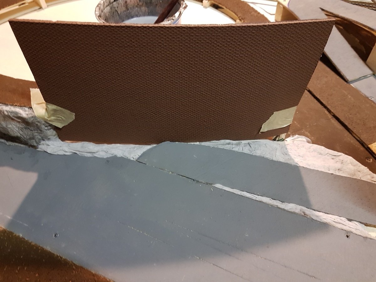

Modifica decisa all'ultimo minuto (ancora provvisoria) della strada di accesso dal passaggio a livello alla stazione, con inversione delle posizioni di stazione e del parcheggio.
Il tornante in quella zona non mi piaceva proprio...

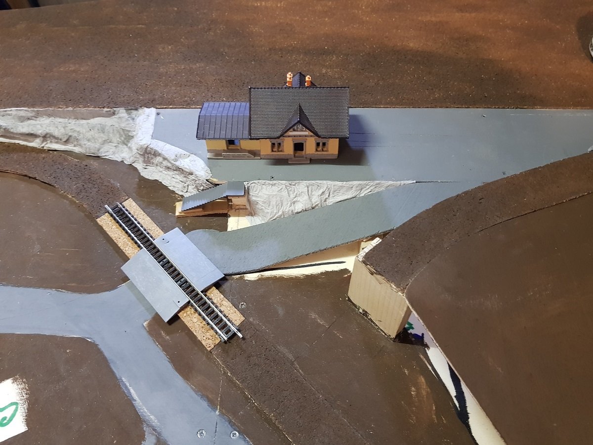

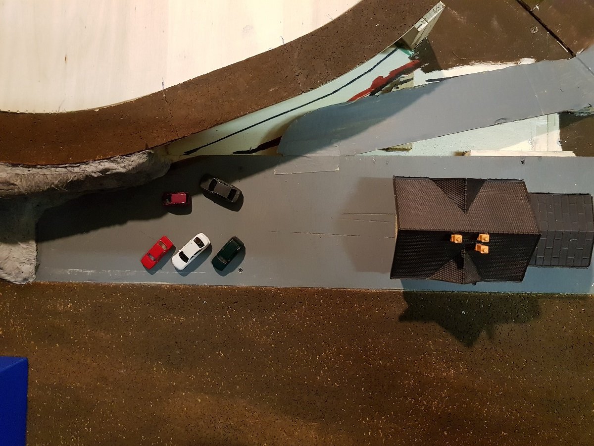

Cominciata la zona strada PL stazione (oltre a lavoretti sull'altro plastico)

Charlie63 ha scritto: lunedì 9 aprile 2018, 22:53 Cominciata la zona strada PL stazione (oltre a lavoretti sull'altro plastico)
Bel lavoro....di cosa è fatta la scalinata che sale alla stazione? :?:

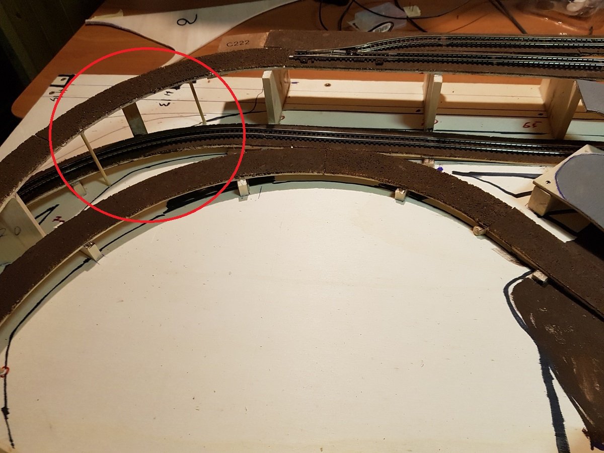

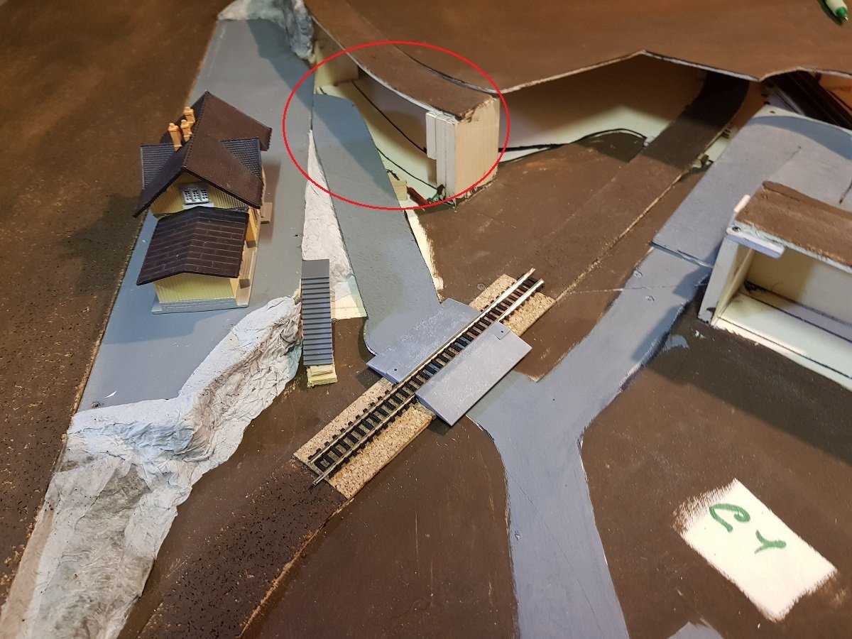

#73 Messaggio da Excalibur »
E' senza dubbio un buon lavoro, ma realizzando il muro di contenimento nella zona cerchiata in rosso, non verrebbe a sacrificarsi gran parte della strada ?

NinoLamezia ha scritto: lunedì 9 aprile 2018, 22:58
La scaletta e' in plastica, presa da un sovrappasso pedonale che mi avanza.
Excalibur ha scritto: lunedì 9 aprile 2018, 23:01 E' senza dubbio un buon lavoro, ma realizzando il muro di contenimento nella zona cerchiata in rosso, non verrebbe a sacrificarsi gran parte della strada ?
La strada non viene toccata... ho lasciato lo spazio per il muro

Tanto per rendere l'idea...
