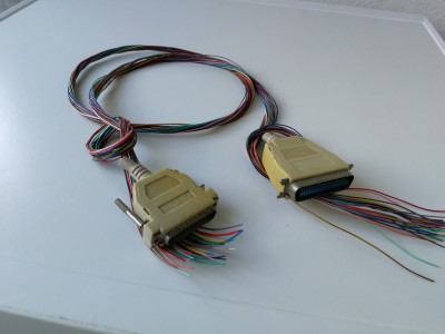

Se lo avessi saputo prima, o solo pensato, avrei risparmiato di acquistare la treccia di cavetti colorati, ne ho così tanti di scarto da poter tirare un carro di buoi.FraPis ha scritto:Vecchi cavi di collegamento della stampante con porta parallela al PC, ormai in disuso perché sostituite dalla più pratica USB, possono essere riciclati per collegare i segnali ottici, sono ottimi e a costo zero
