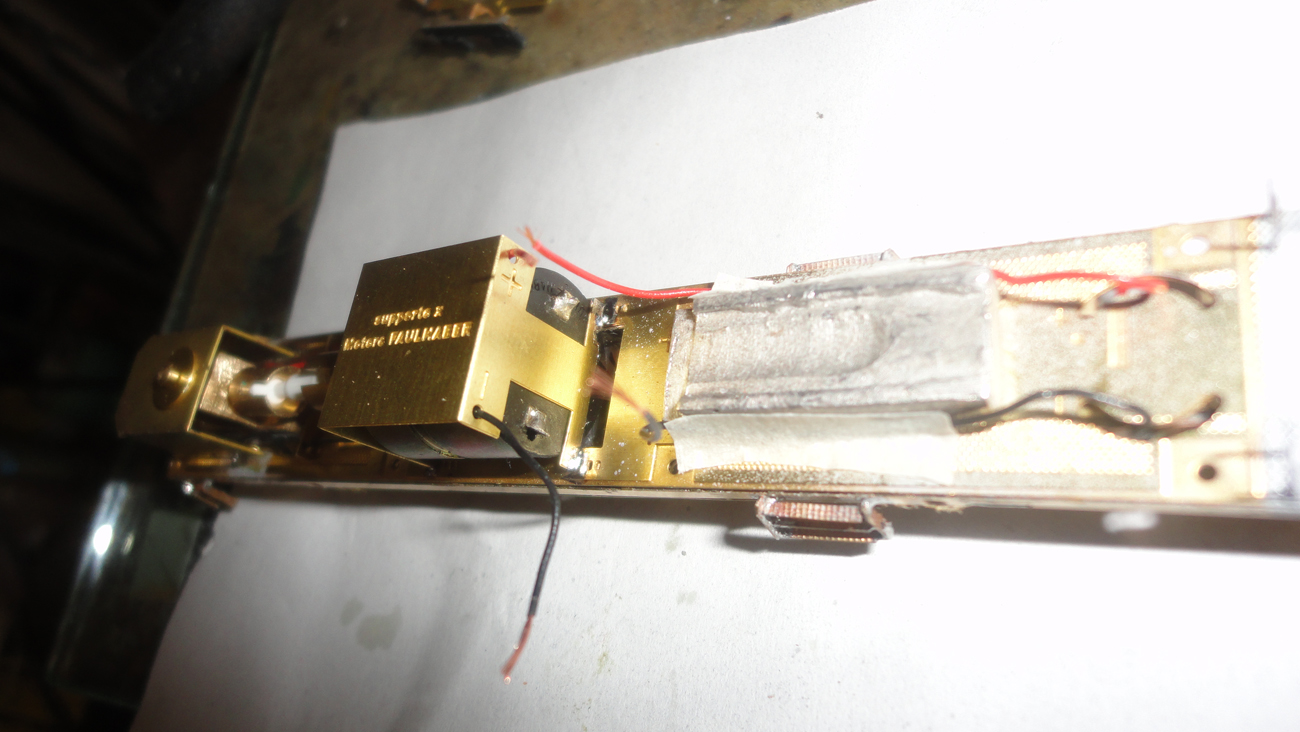

Oggi è stato il grande giorno, ho collegato i fili al motore e... via...... finalmente è partito, si !! finalmente dopo un abbondante colata di olio la macchina è partita e va liscia come l'olio, ma nel verso opposto al carrello motore la cosa diventa complicata perchè ci vorrebbe un ulteriore peso sopra il carrello.
Ma vediamo come posso appesantirlo!!
Peppe

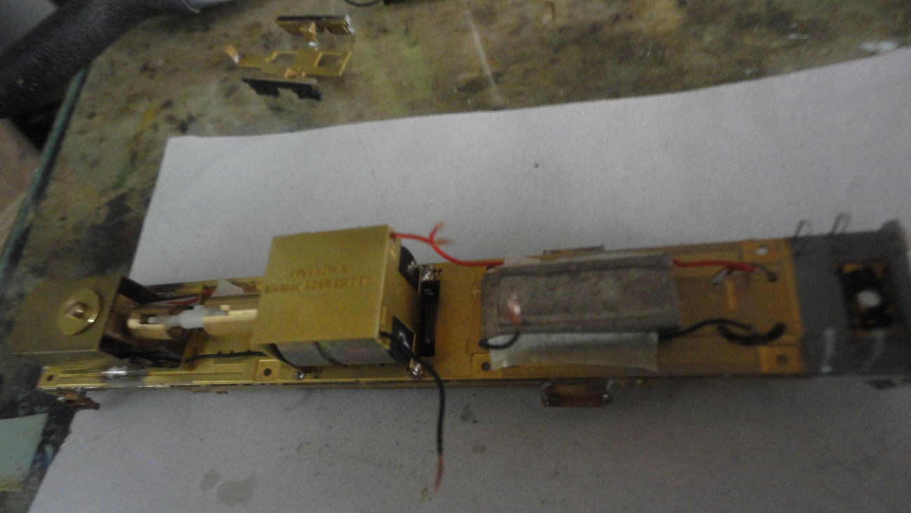

Approfitto per postare alcune foto del montaggio motore e carrello motorizzato, che in N è un po antipatico date le dimensioni... :cool: :cool:
599,08 KB
485,54 KB
559,99 KB
alla prossima, intanto sto completando le verniciature in nero, appena posso vedrò di postare qualcos'altro. :grin: :grin: :grin:

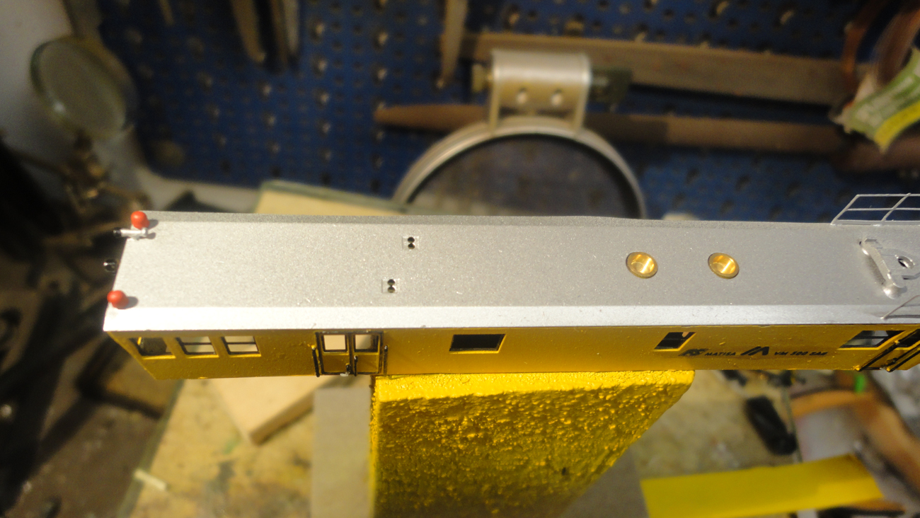

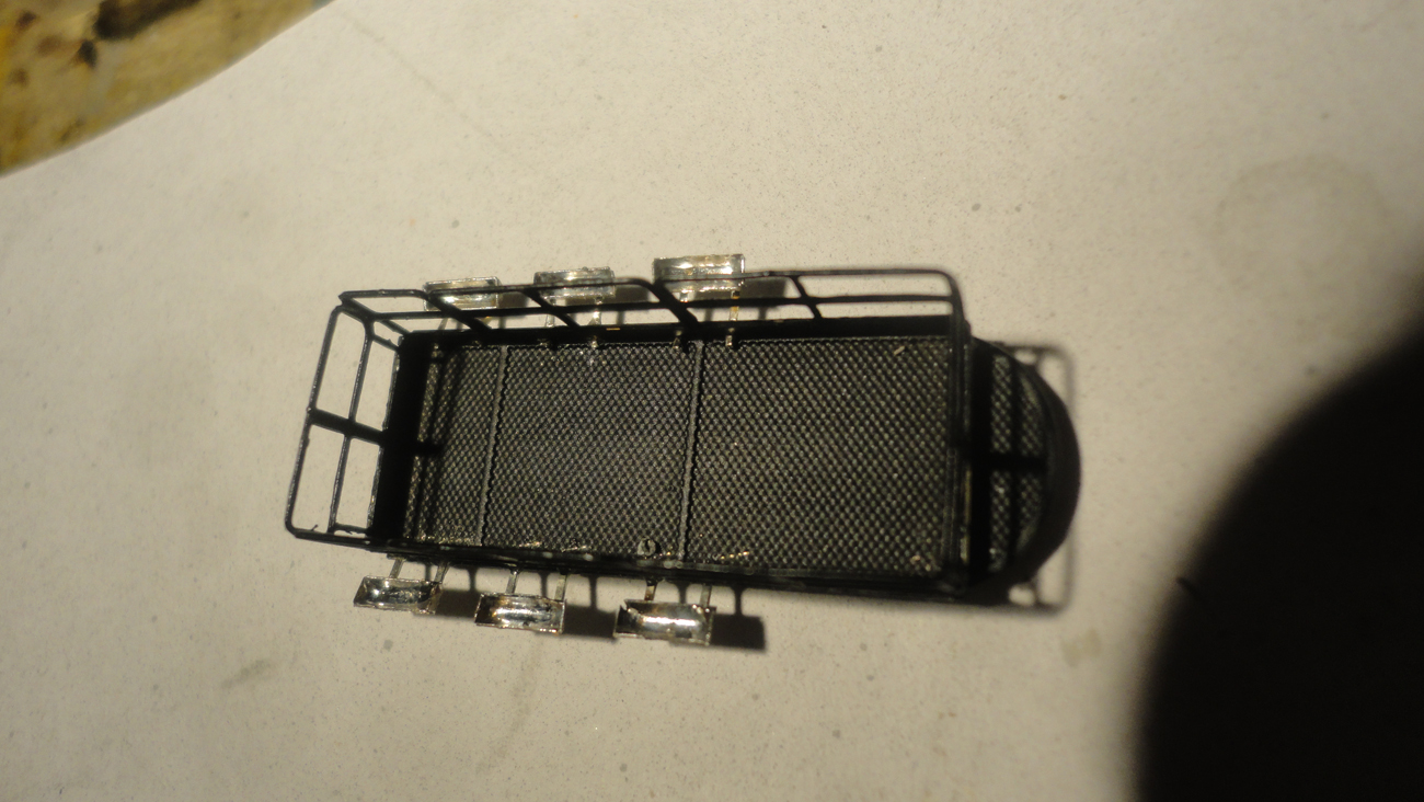

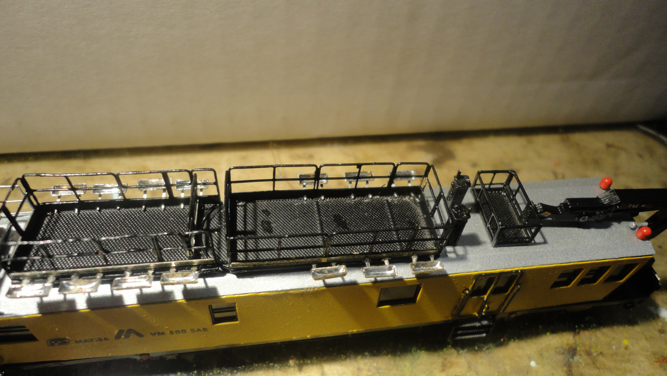

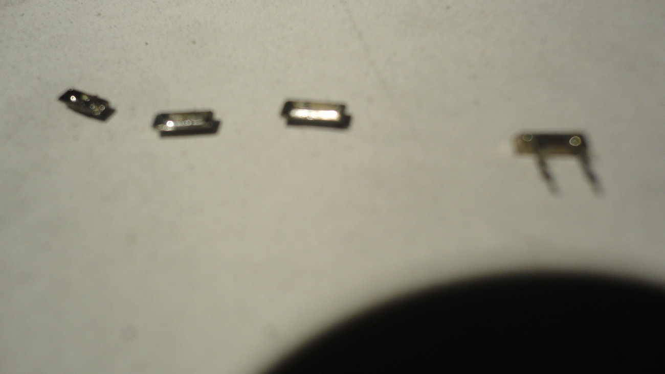

#56 Messaggio da Peppe Petronio »
Oggi mi sono passato un paio di orette a saldare tutte le vaschette porta attrezzi e poi li ho posizionati ai lati delle gabbie a cestello e ho capito che gli occhiali e la lente non mi bastano più, data la loro piccolezza. Ma anche questa è fatta ora sto cominciando a passare il primer e poi comincio con la verniciatura, prima tutto quello che è nero con colori della Tamyia e poi il giallo della puravest.
SalutoNi
421,92 KB
610,44 KB
559,69 KB

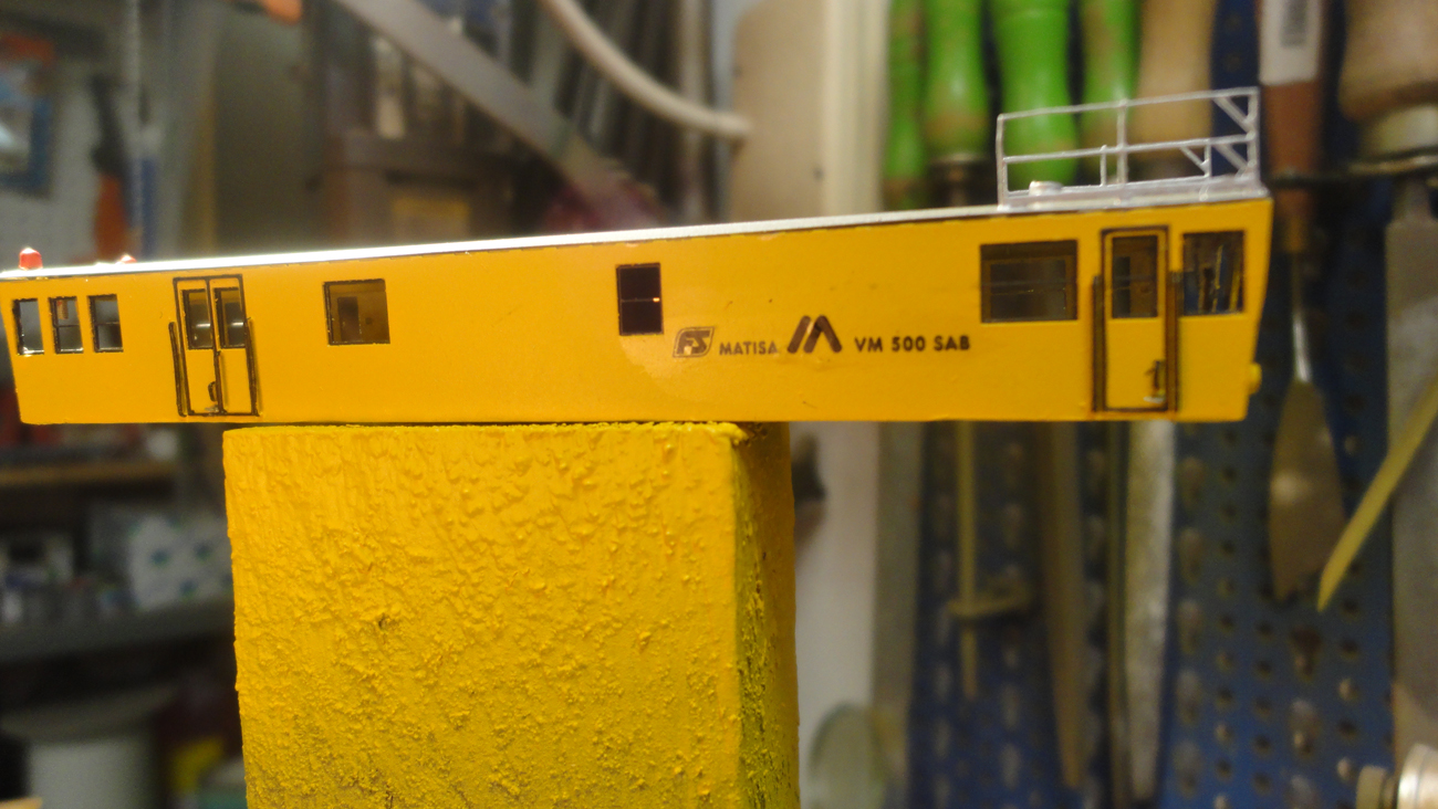

#62 Messaggio da Peppe Petronio »

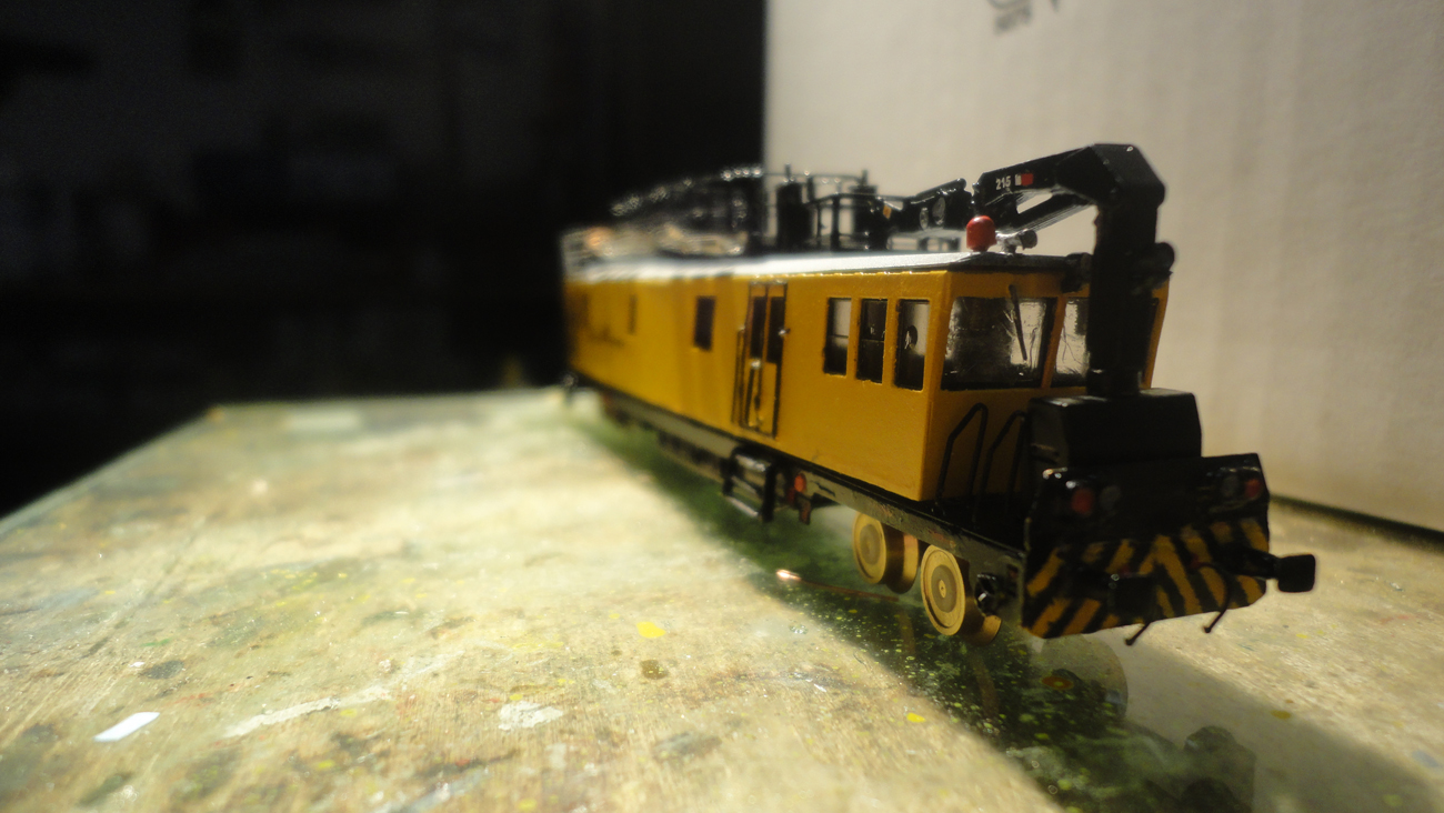

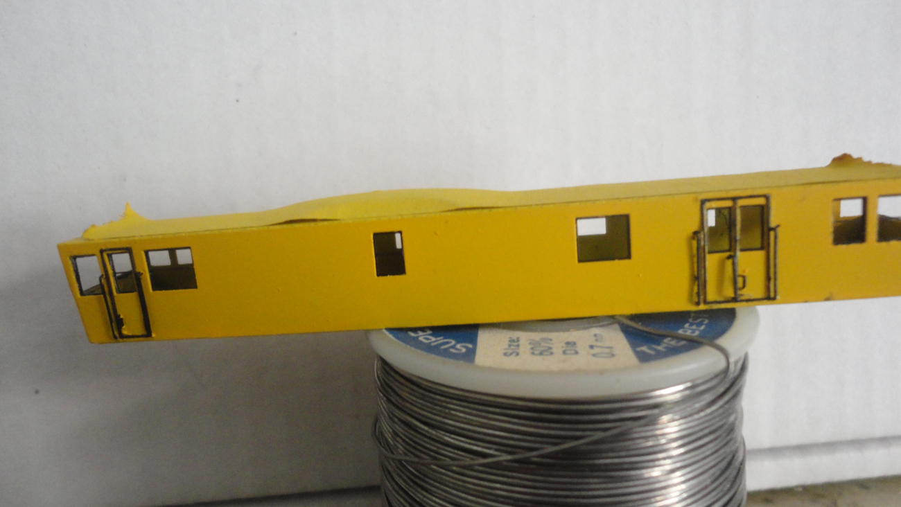

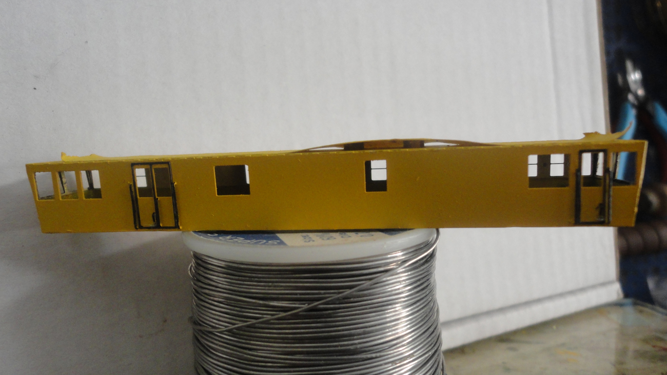

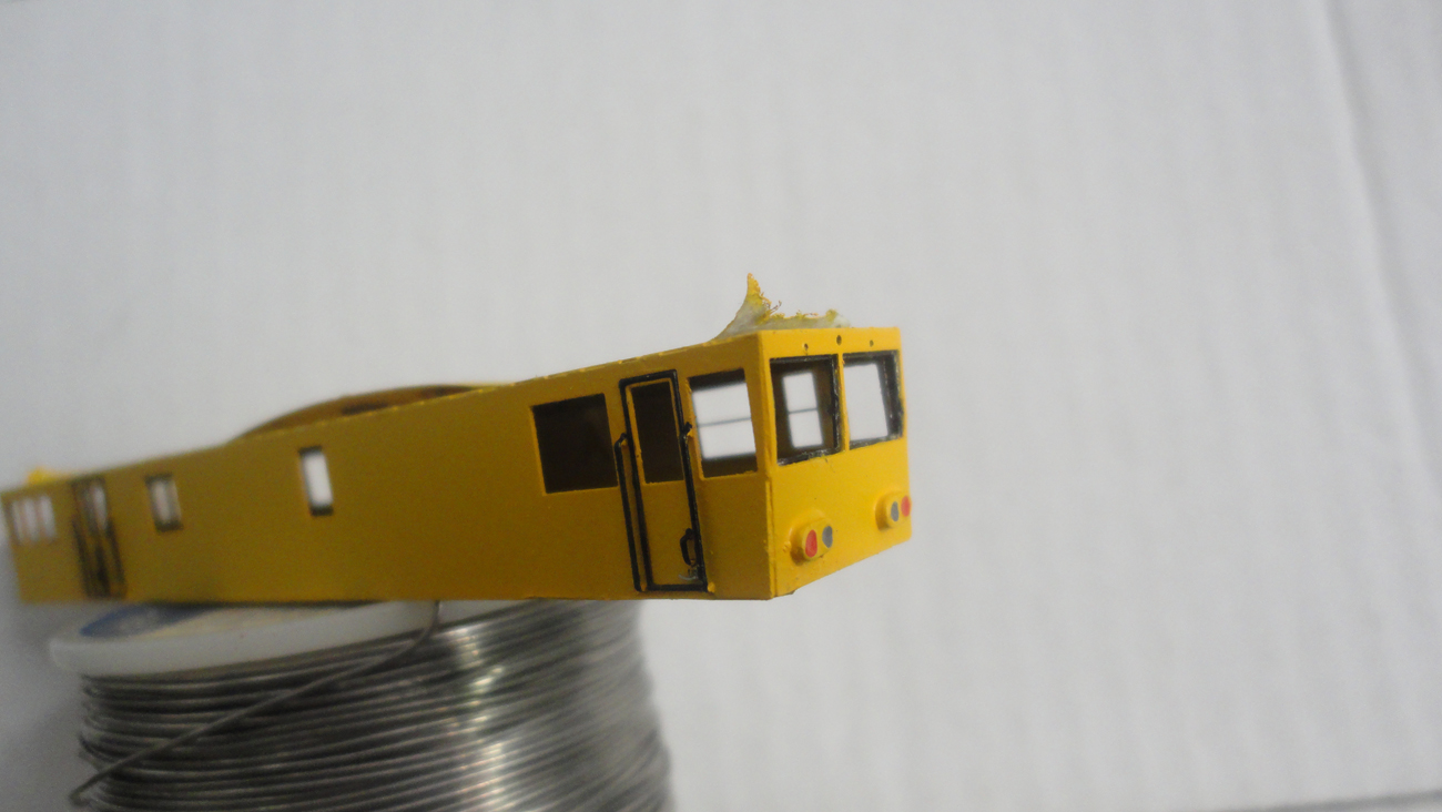

Ecco che oggi un altropasso avanti è stato fatto, la verniciatura della cassa con l'applicazione delle finestrature, ora debbo mettere le decals e poi passare una spruzzatina di trasparente.
Intanto sto lavorando sul pianale motorizzato con la installazione dei respingenti e la posa dei tubi di connessione, il montaggio del gangio realistico che in N non è una passeggiata.
salutoNi
Peppe
484,27 KB
472,49 KB
516,92 KB

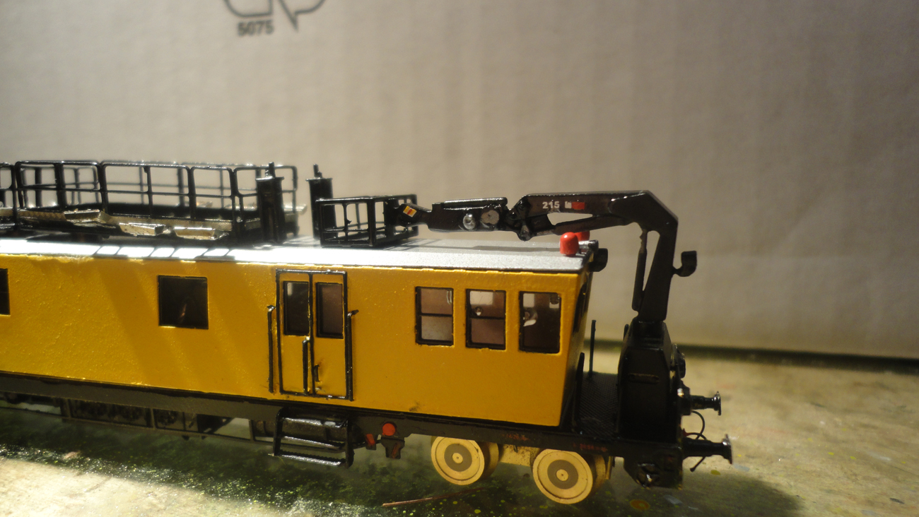

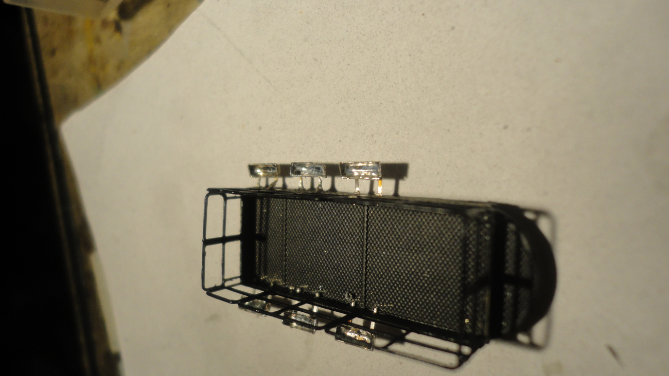

Grazie...Grazie, per i vostri complimenti, ma ora passiamo al montaggio almeno in parte dei vari componenti,come si vede dalle foto non è molto facile perchè sono delicatissimi, in alcuni casi ho dovuto lavorare di dremel e di lima, per esempio ho avuto difficoltà ad avvitare i bulloncini,dell'imperiale, alle viti perchè troppo vicini alle pareti frontali che essendo inclinati danno pochissimo spazio a muoverli in senso rotatorio ci vorrebbe un prensile snodato, che non ho, ma mi sono arranciato lo stesso.
Anche la vite che tiene il pantografo è troppo lunga anche quella accorciata, ma godiamoci le foto fatte con la mia macchinetta non professionale.
687,12 KB
675,83 KB
643,63 KB
589,94 KB
735,6 KB
SalutoNi
alla prossima
Peppe

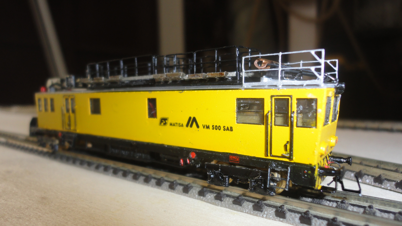

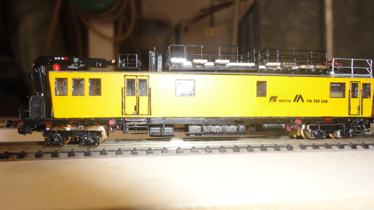

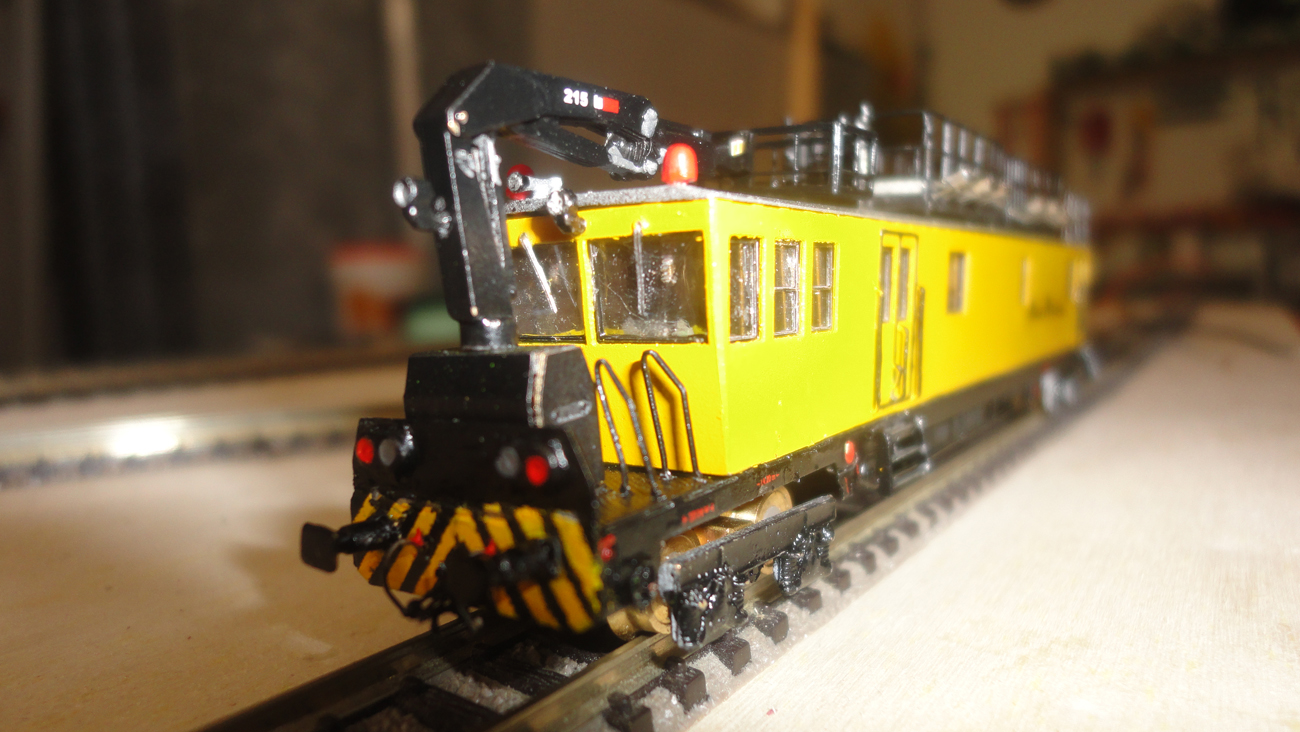

#70 Messaggio da Peppe Petronio »

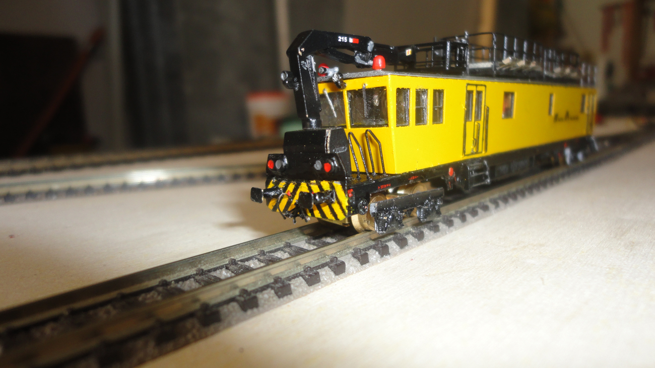

Finalmente sono arrivato al capolinea, ( che con questo caldo non è poco 31° )
ecco che la macchina è completa e provata su binari ora scorre in tutt'è due i sensi di marcia anche a basso regime ed è molto silenziosa, per questo ho dovuto mettere dei contrapesi nella parte inferiore del'iperiale in prossimità del carrello motorizzato.
Con questo lavoro mi fermo e dopo agosto si ricomincia con qualche altra novità, forse in H0 chissà......
Un caro salutoNe a tutti gli Ennisti e non.
Peppe
599,1 KB
690,25 KB
616,63 KB
630,2 KB

#74 Messaggio da Pierluigi1954 »
Ciao Beppe, scusami se ti faccio una piccola critica, so bene come sia difficile a lavorare in N, ma ho notato il carter del carrello anteriore nella terza e quarta foto che sporge molto ed è abbassato rispetto a quello posteriore. E' così o c'è stato qualche problema particolare?
Re: Matisa lineamodel, consigli utili da suggerirmi!!
#75 Messaggio da dilan »
Hai fatto veramente un bel lavoro.
Per un maggiore realismo potresti dipingere le ruote in quanto, essendo in ottone, danno un contrasto troppo forte.
