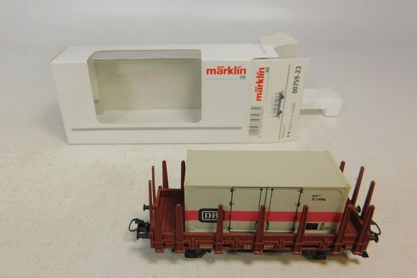

Avranno visto questo, e hanno pensato se lo fa la Märklin lo possiamo fare anche noi [104]

Beh che io sappia quel container è un tipo specifico delle DB, e credo anzi che non sia più in uso (credo...)... Alceo come ti ho detto prima, secondo me è meglio se ci metti un altro carico di legname, lo riempi, mantieni la coerenza con l'altro e un convoglio per trasporto legname nel contesto del plastico ci sta benissimo....

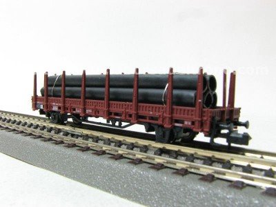

Ciao Alceo....un mio consiglio,visto che vuoi variare il carico del merci, ti suggerisco quella postata da Roberto....
hobbytrain h23005-15.1.jpg (24.44 KiB) Visto 5008 volte

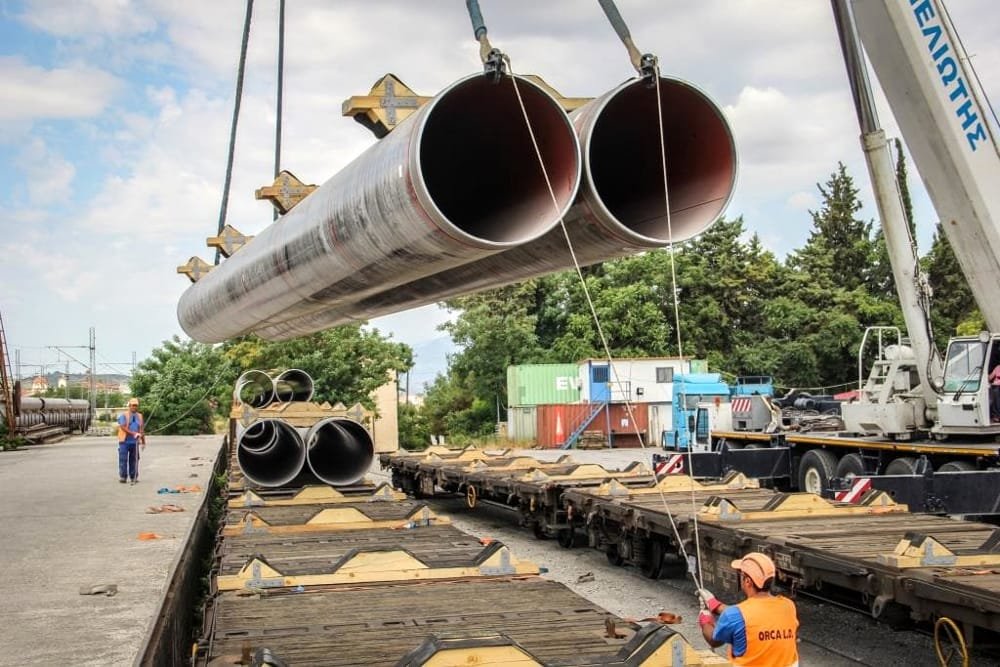

...in pratica tubi per gasdotto....il perchè...da informazioni prese, la Transitgas S.A fondata nel 1971, con sede a Zurigo completo la prima costruzione di un gasdotto nel 1974 per poi, negli anni,proseguire verso l'Italia e verso la Francia. Credo che con l'ausilio di qualche cannuccia per bibita o dei tubicini di rame/ottone puoi costruire i tuoi tubi.... [102]

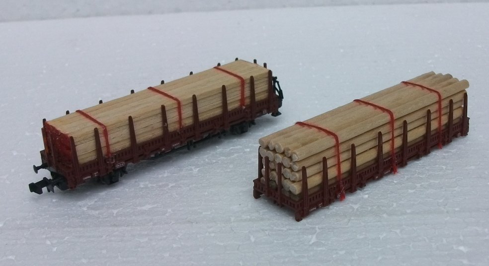

Grazie per il suggerimento Antonio, ma ho già optato per un carico di legname, che si armonizza con l'altro carico.
In quanto al container anonimo, lo vernicerò di giallo, lo posizionerò accanto ad una strada con degli omini che simulano un intervento di manutenzione stradale, come ha consigliato Francesco.
I due carri con carico legname
#360 Messaggio da MrMassy86 »
Bel lavoro Alceo, ottima elaborazione!!!
#361 Messaggio da Excalibur »
Grazie del complimento Massimiliano, così lo trovo più interessante rispetto a quello insulso fornito dalla DeA. [102]
Intanto ho verniciato di giallo il container e sto studiando dove posizionarlo. [105]

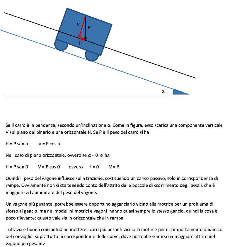

#368 Messaggio da C_A »
E allora carissomo Alceo ti sei rovinato, perché comincio a sciorinare di tutto. [248]
La domanda è pertinente, ma nei modellini il problema è poco rilevante. La ragione per la quale è buona (direi ottima) consuetudine mettere i carri più pesanti vicino alla motrice, è perché nel deprecato caso di non funzionamento dei freni, si preferisce che la botta del vagone più pesante se la prenda la motrice (che ha una massa più considerevole rispetto al vagone), che tutto il convoglio!! Ma questo vale per i treni veri. I modellini in proporzione hanno massa maggiore dei treni veri (non mi chiedete la dimostrazione ... vi prego :P ), ma le forze in gioco sono infinitamente più basse. In un modellino l'attrito alla spinta è più forte: per singere un carro di una tonnellata basta la spinta di un chilo, per spingere un vagone in HO di 125 grammi a volte non bastano 10 grammi di spinta. E allora, ripeto, per me, mettilo dove ti piace di più, se riproduce un carro pesante, mettilo vicino la motrice!! [98] Quindi, mi raccomando, nelle motrice elettriche sollevare il pantografo posteriore rispetto al senso di marcia :wink: . Ma soprattutto divertiamoci coi trenini, col nostro estro e la nostra fantasia, e lasciamo la matematica al suo posto, da usarsi solo quando è necessario!!! [98]
Ma io sono sempre convinto che Tu queste cose le sai e da molto tempo!!!! [98] Quindi ci stai prendendo in giro!!! [255] [245] !!! Guarda che lo dice pure l'Aliena!!!! [245]
Guarda che l'Aliena vuole venire a visitare il tuo plastico!!!! :lol: Che vogliamo fare???!!! [101]
Ciao!!!! [98]
