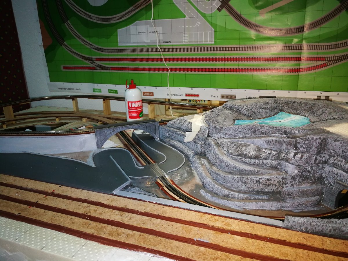

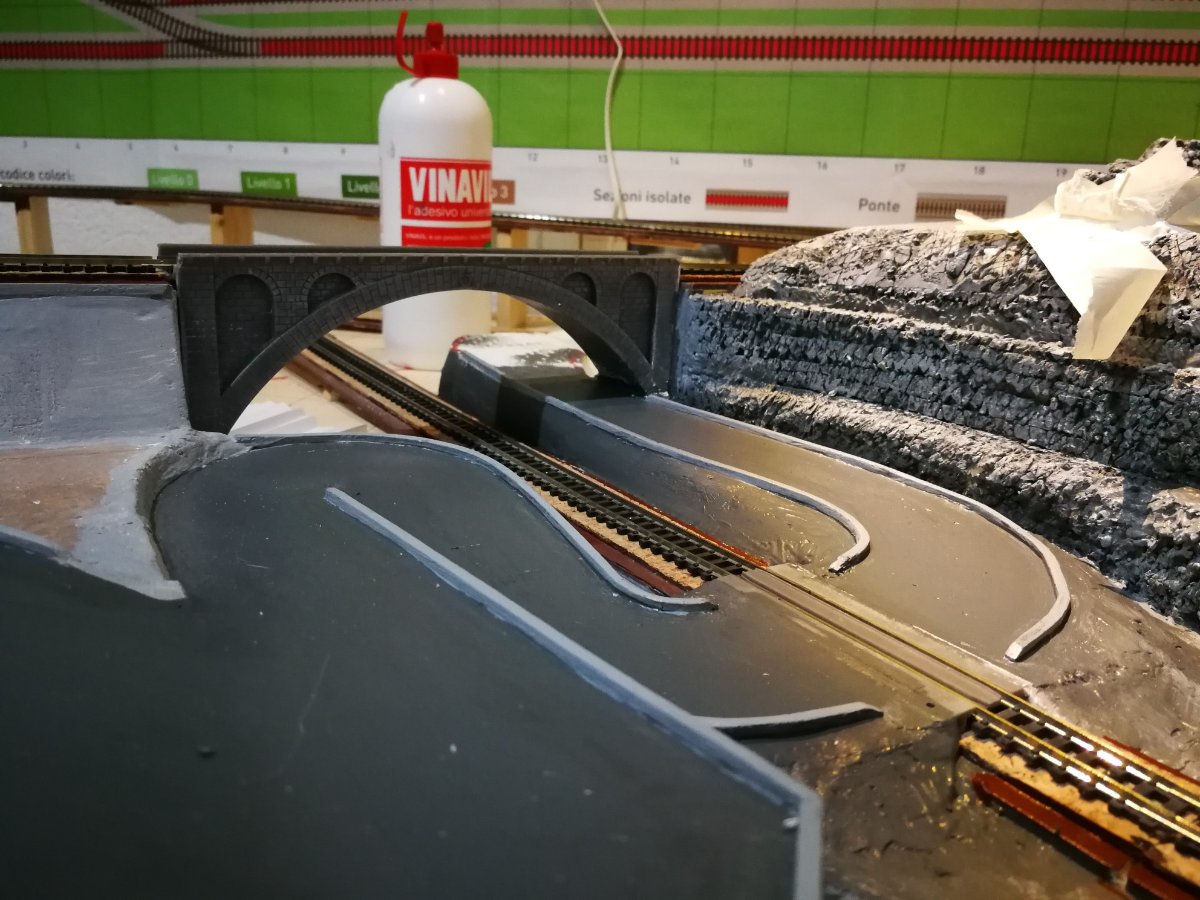

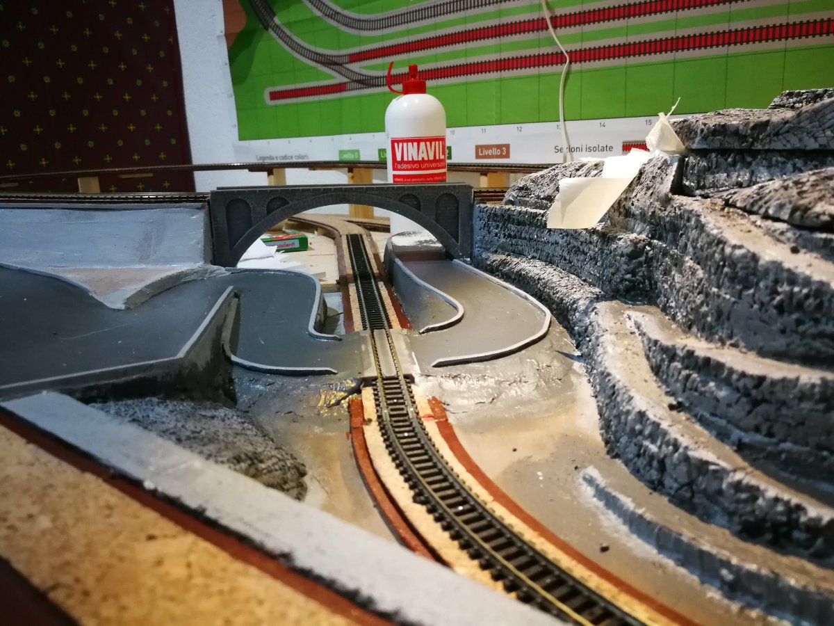

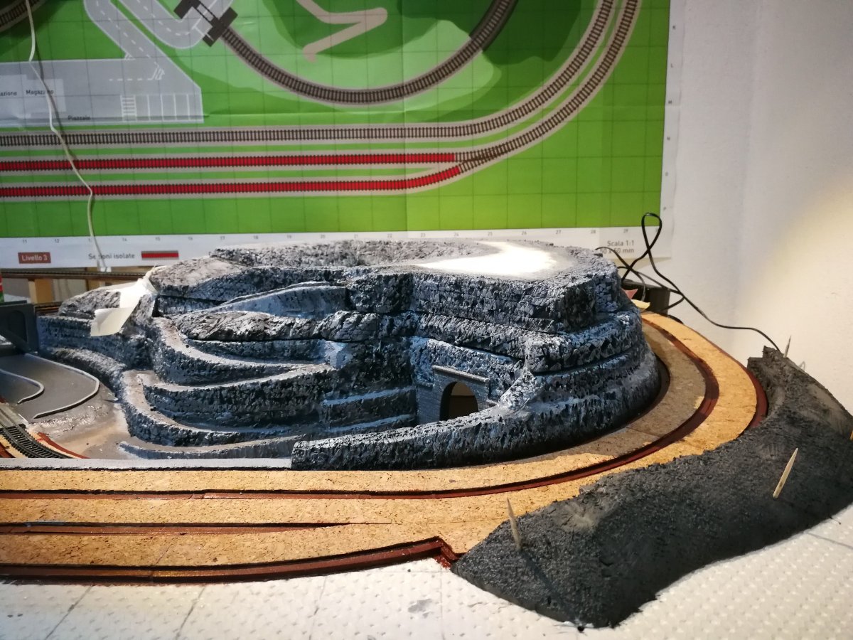

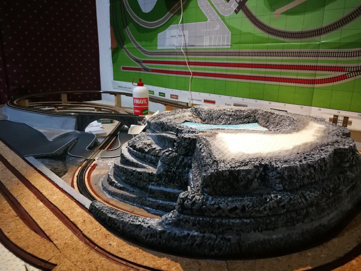

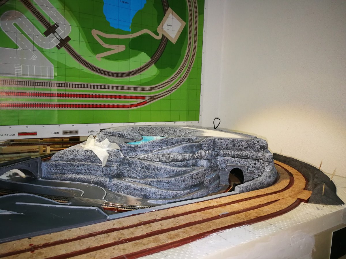

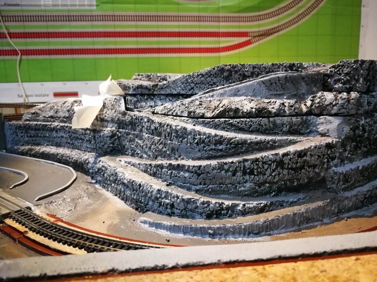

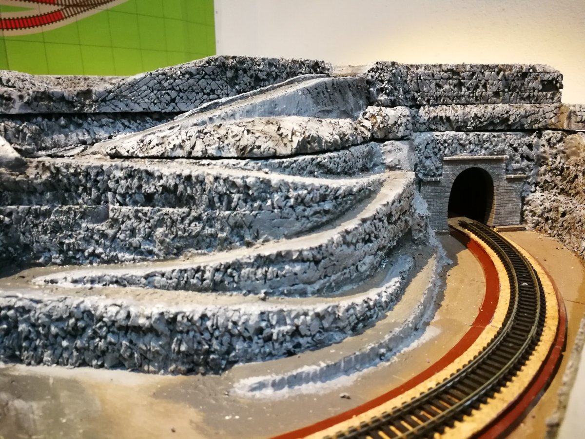

Dopo un periodo di relativa pausa ho ripreso la costruzione, principalmente mi sono dedicato finitura della curva a valle del passaggio a livello, alla pittura della strada, ed allo sbiancamento delle rocce
E per ultimo ho iniziato la costruzione del vertice destro in basso, la mia idea differisce leggermente da quella che sarà proposta in seguito [102] per il momento ho dato la prima mano con colore scuro :wink:

Prova virtuale dello sfondo
#332 Messaggio da Excalibur »
Ci azzecca proprio. [102]

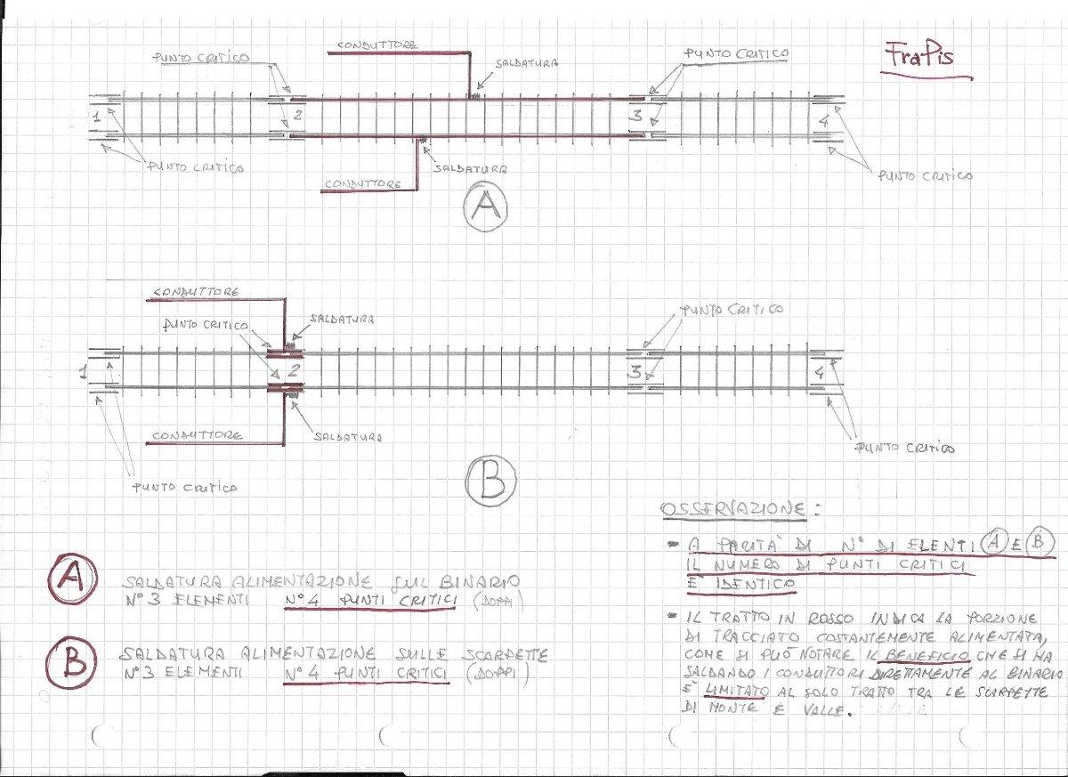

ALIMENTAZIONE BINARI
Uno dei temi più discussi è quello relativo all'alimentazione del tracciato, la soluzione proposta da DeA, in considerazione del target di utenza abbastanza inesperta, è quella di alimentare i binari utilizzando le scarpette elettrificate, questo sistema ha fatto storcere il naso agli esperti del forum che consigliano di saldare i conduttori di alimentazione direttamente alle rotaie, in un primo momento anch'io da modellista alle prime armi ho avallato questo consiglio ma per deformazione professionale nel settore elettrico ho voluto analizzare in reali benefici di questa soluzione e se il gioco ne vale la candela, la foto sottostante rappresenta uno schema elettrico semplificato con entrambe le soluzioni ed alcune mie considerazioni, non è mia intenzione indirizzare qualcuno verso una delle due soluzioni e lo scopo di questo post è solo quello di schiarire un po le idee a chi mastica poco di elettricità [102]

#338 Messaggio da FraPis »
Ok Alceo, a parte la difficoltà di realizzazione, la tua è stata una scelta di ripiego? quali i pregi e difetti tra le due soluzioni? hai perso qualcosa nella scelta? sono queste le domande che mi pongo

Da una mia analisi probabilistica (vedi disegno qualche post sopra) ho dedotto che a parità di segmenti da alimentare oltre uno, si ha la stessa probabilità di guasto, di conseguenza vedi tu come comportarti, come dicevo in precedenza come fermodellista sono un principiante ma elettricamente me la cavo discretamente [102]
#345 Messaggio da Excalibur »
FraPis ha scritto: ↑domenica 11 marzo 2018, 18:03 Da una mia analisi probabilistica (vedi disegno qualche post sopra) ho dedotto che a parità di segmenti da alimentare oltre uno, si ha la stessa probabilità di guasto, di conseguenza vedi tu come comportarti, come dicevo in precedenza come fermodellista sono un principiante ma elettricamente me la cavo discretamente [102]
Francesco, ho analizzato a fondo le due tue proposte e secondo me, a parità di problematica, sarebbe meglio scegliere la meno impegnativa e più facile da attuare. [101]
Poi ognuno chiaramente è libero di scegliere la via che preferisce. [102]

Personalmente non ho il timore di scaldare e squagliare la plastica nelle operazioni di saldatura, come tu giustamente dici più giunzioni ci sono è più il problema può presentarsi, il tracciato DeA per motivi commerciali deve concludersi nei tempi programmati ed i materiali, in questo caso i binari, sono stati realizzati ad hoc per soddisfare il numero delle pubblicazioni, quindi forse in numero maggiore di elementi di quanti ne sarebbero serviti se avessero aumentato la lunghezza del singolo elemento [102]
Per quanto riguarda la mia "Analisi di criticità" è solo un calcolo probabilistico che serve a dimostrare che il rischio aumenta con l'aumentare delle connessioni a prescindere dal sistema di collegamento utilizzato saldatura su scarpetta saldatura su binario, l'unico modo per diminuire il rischio è quello di prevedere un numero maggiore di alimentazioni distribuite lungo il tracciato [102]
