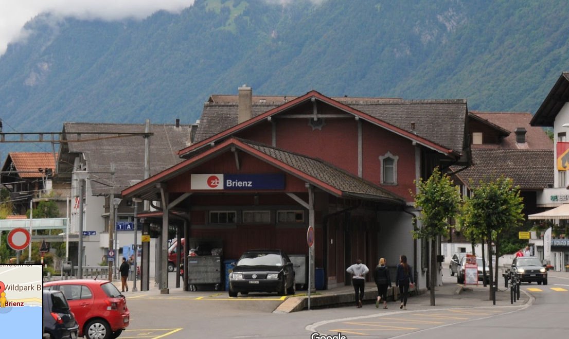

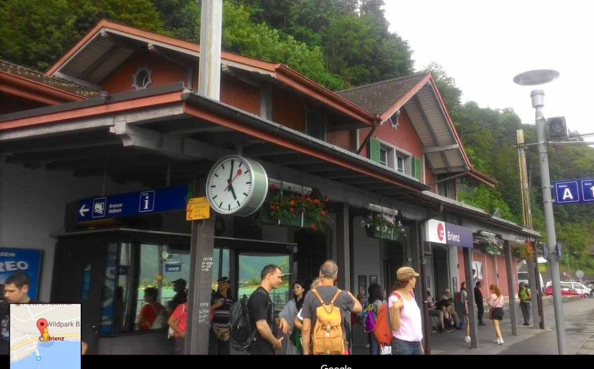

#254 Messaggio da Sergio Trucco »

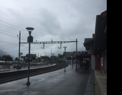

Ho scaricato la foto della stazione di Brienz che dovrebbe avere la pensilina che vuoi fare tu spero ti serva
Sergio
#255 Messaggio da Excalibur »
Grazie Sergio, queste però sono piuttosto tettoie, io avrei voluto fare invece una pensilina sulla banchina centrale tra i due binari principali, ma non è ancora detto, è in fase di studio e decisione da prendere se metterla, o meno, perchè storicamente e nella realtà è assente. [105]
A dirla tutta non esistono neanche le banchine tra i binari. [106]

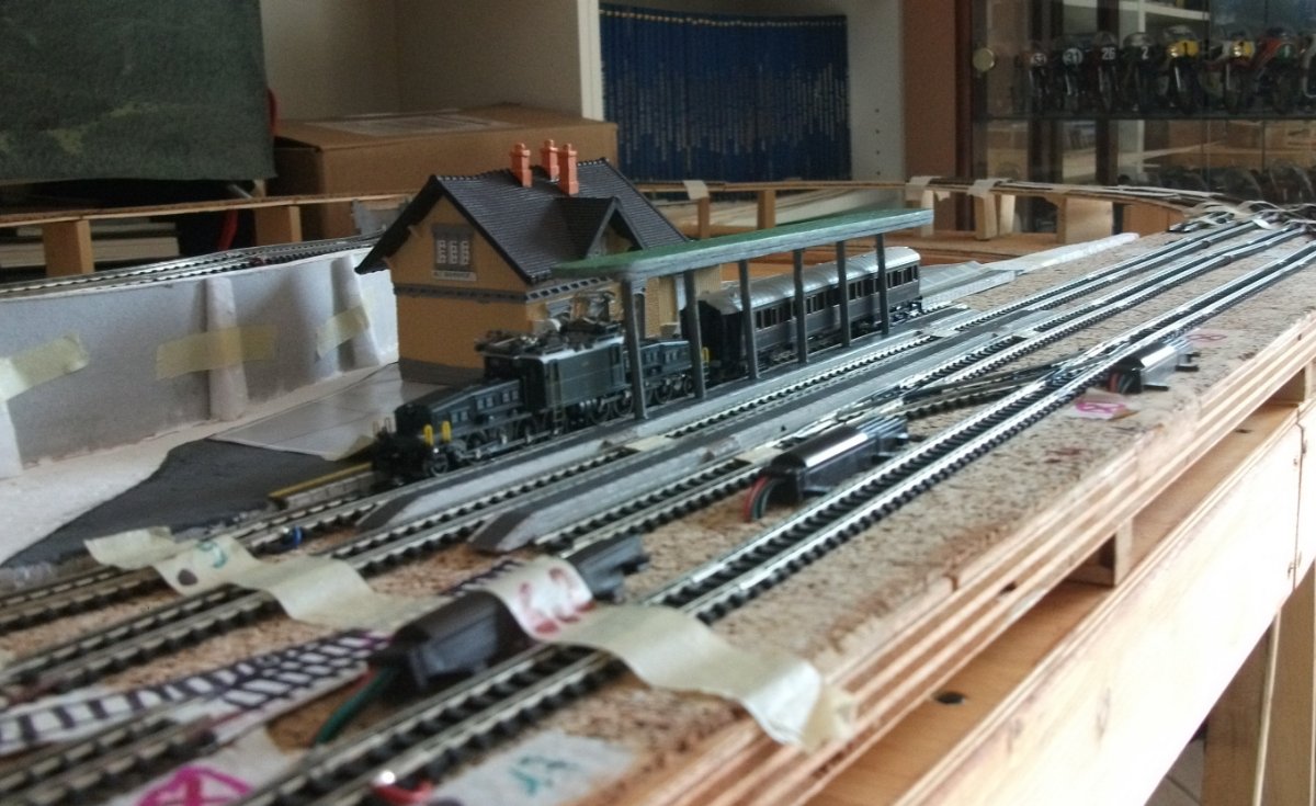

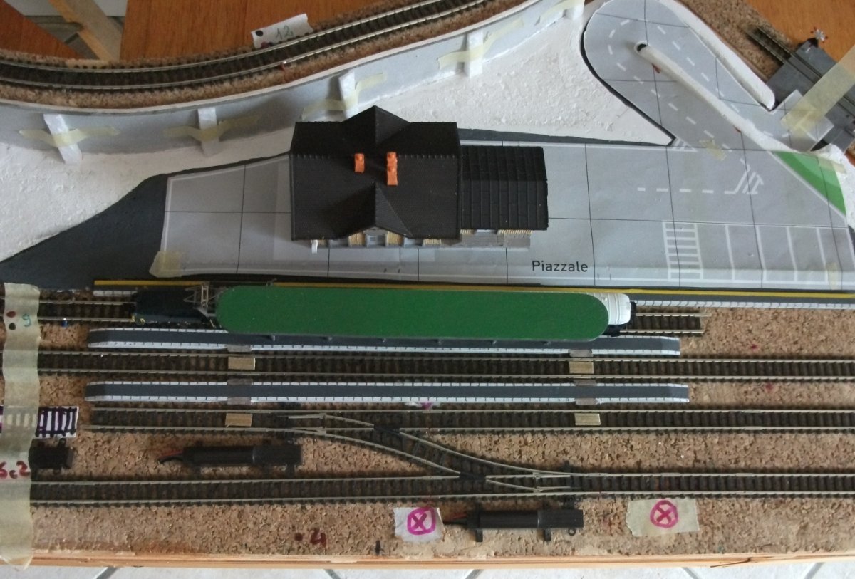

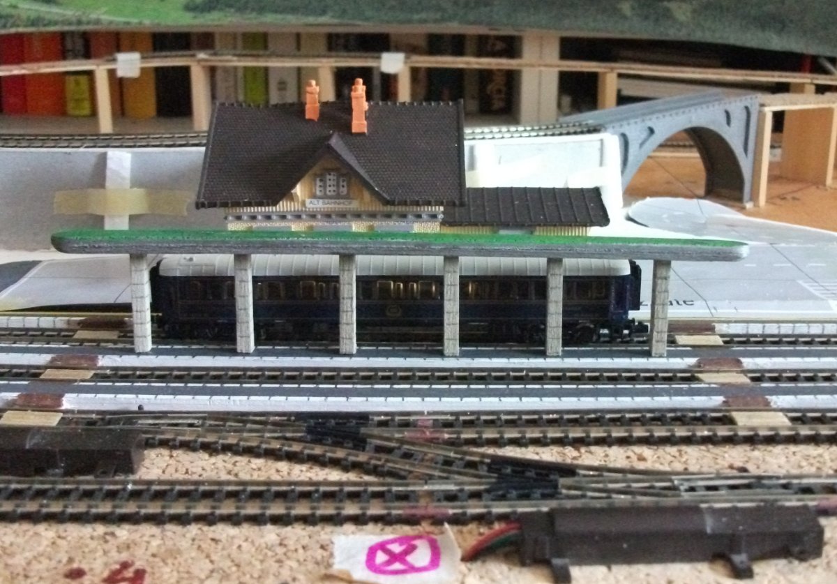

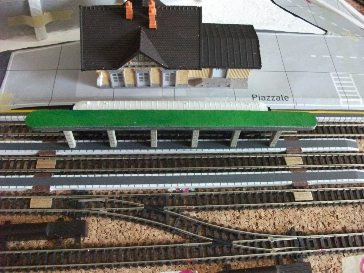

#257 Messaggio da Excalibur »

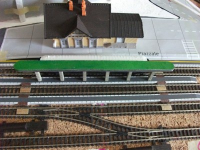

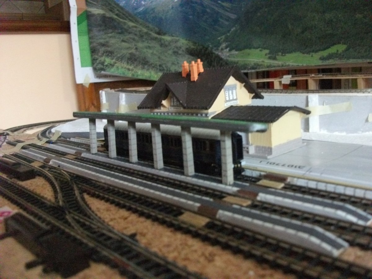

Ho costruito una pensilina e l'ho posizionata per vedere che effetto facesse alla vista.
Vorrei lasciarla, anche se anacronisticamente è un errore, perchè la zona antistante la stazione mi sembra alquanto spoglia e quella pensilina la ravviva un pò.
Nella costruzione del mio plastico non mi attengo scrupolosamente alle caratteristiche proprie del Gottardo, ma qua e là sto apportando delle variazioni, del resto ho acquistato diversi carri merci e non tutti fanno parte, o percorrono la Ferrovia del Gottardo.

#258 Messaggio da NinoLamezia »
Excalibur ha scritto: martedì 3 aprile 2018, 16:42 Ho costruito una pensilina e l'ho posizionata per vedere che effetto facesse alla vista.
E' venuta bene....ma un piccolo suggerimento te lo regalo [102] ....come ben puoi vedere lo spazio tra i due binari e poco + di 1cm....suppongo .quindi che il marciapiede sarà 1cm.....come del resto anche la tettoia....non sarebbe meglio che elimini le colonne(mi sembrano troppo ingombranti) e mettere al loro posto una colonna creata con uno stecchino da spiedino e verniciarli con una vernice metallizzata?
#259 Messaggio da Excalibur »
Ho valutato e sto valutando le diverse soluzioni.
Il marciapiede è largo 10 mm., la tettoia 15 mm. e le colonnine 3X3 mm.
Ho provato anche con colonnine più sottili e con tondini da 2 mm. di diametro, ma mi veniva fuori, a mio avviso, una struttura troppo scheletrica.
Per ottenere un buon risultato, dovrei allargare lo spazio tra i binari e tutto il resto, marciapiede e tettoia compresa, ma questa è una misura obbligata dallo sviluppo del circuito.
#260 Messaggio da v200 »
In effetti pali di metallo per sostenere la tettoia sarebbero più indicati, anche perchè i passeggeri non riescono apercorrere il marciapiede
#261 Messaggio da Excalibur »
Ne sto preparando un'altra più larga ed un paio di millimetri più alta, di modo che passi al di sopra dei vagoni e la farò sostenere da pali in metallo, come dicevo prima sto valutando diverse soluzioni ed alla fine vedrò, anzi mi direte, quale sarà la più soddisfacente. [104]

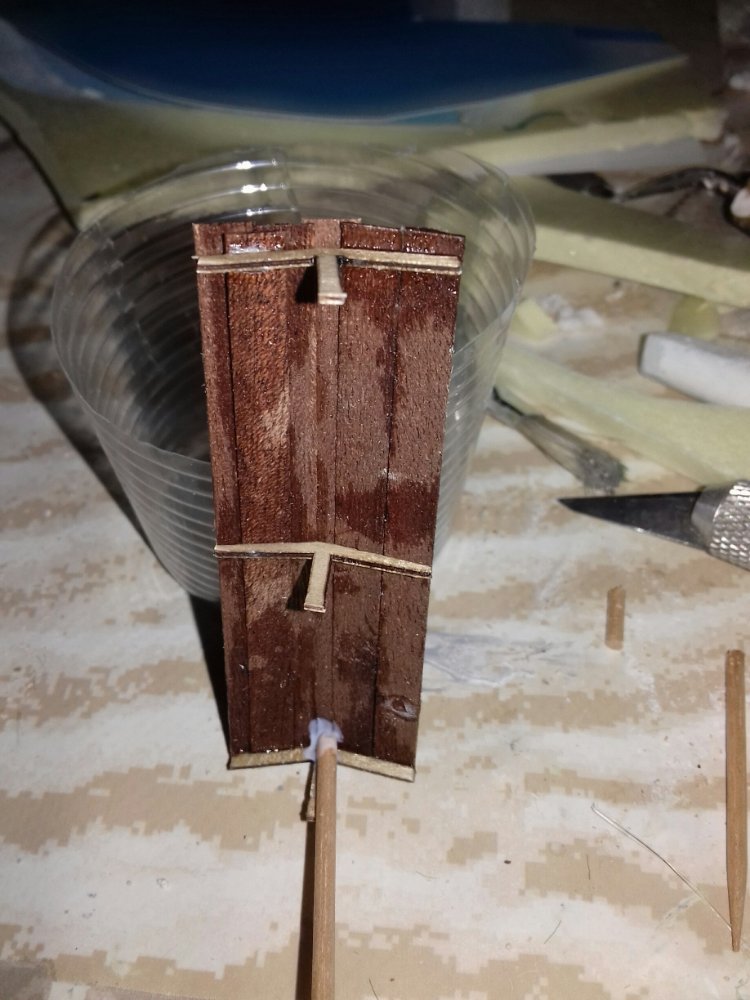

Excalibur ha scritto: martedì 3 aprile 2018, 17:39 Ne sto preparando un'altra più larga ed un paio di millimetri più alta, di modo che passi al di sopra dei vagoni e la farò sostenere da pali in metallo, come dicevo prima sto valutando diverse soluzioni ed alla fine vedrò, anzi mi direte, quale sarà la più soddisfacente. [104]

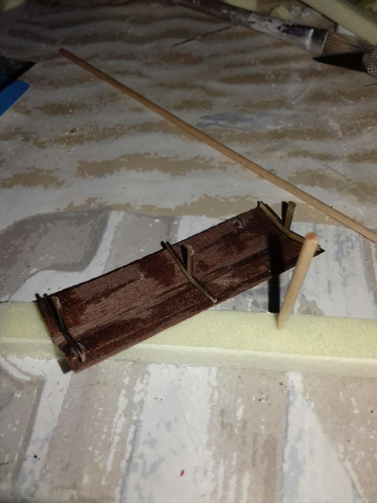

Per renderti idea di come potresti farla ti allego due foto di una pensilina che sto preparando...poi una volta finita vedrò se sistemarla sul plastico.
Ho utilizzato dei scarti di modellismo navale.....del fasciame di rivestimento dello spessore di 1mm , dei pezzi di tavoletta dello spessore di 2mm dove erano attaccati componenti del galeone e degli stuzzicadenti. Anche se la tettoia ora ha una dimensione di 1,4cm x 6cm essendo di legno con un piccolo smerigliatore da modellismo si può portare alle misure della scala richiesta.
Ancora è allo stato ruvido ma una volta stuccata e verniciata sarà tutt'altra cosa :mrgreen: :mrgreen:
P.S.....se non la metterò sul plastico una volta finita te la regalo :mrgreen: :mrgreen:

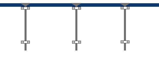

I pilastri della pensilina possono farsi con viti da 3 mm imbullonate in testa (alla tettoia). La filettatura viene coperta da una cannuccia di ottone o (meglio) alluminio, diametro interno mm 3.1 tagliata all'altezza desiderata: le cannucce di alluminio devono essere tutte uguali. La cannuccia viene bloccata con un dado inferiore che fa da base al pilastro. Il tutto puù essere imbullonato al tavolo del plastico. Lo spessore totale del pilastro sarà al massimo 4 mm in scala 64 cm.
Nuova immagine (35).jpg (9.51 KiB) Visto 4646 volte

Suppongo che la tettoia di Antonio non sia destinata alla stazione, infatti lui stesso dice che la sistemerà da qualche parte, perchè è più una tettoia da picnic, che da stazione.

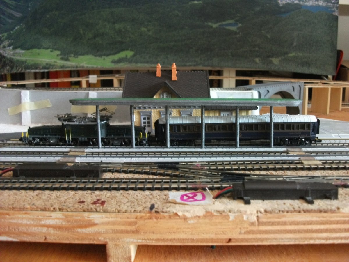

#275 Messaggio da Excalibur »
Seconda versione della pensilina.
