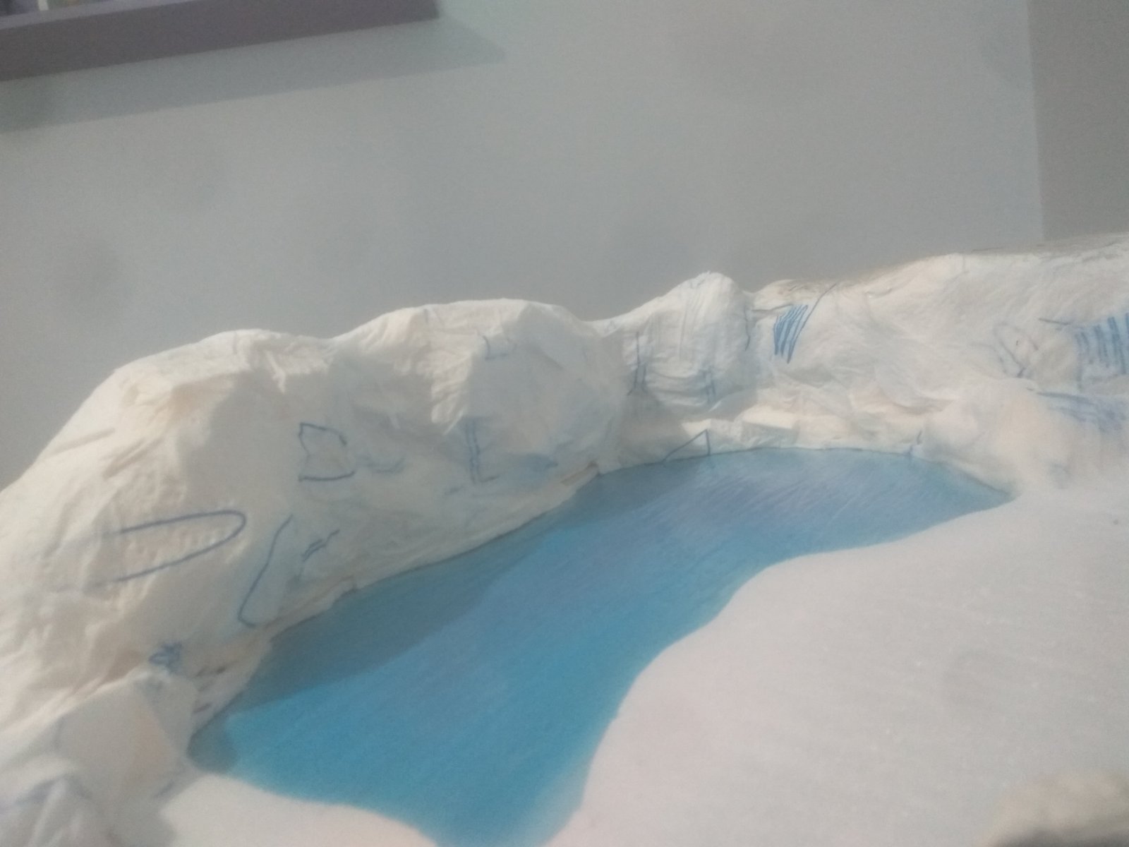

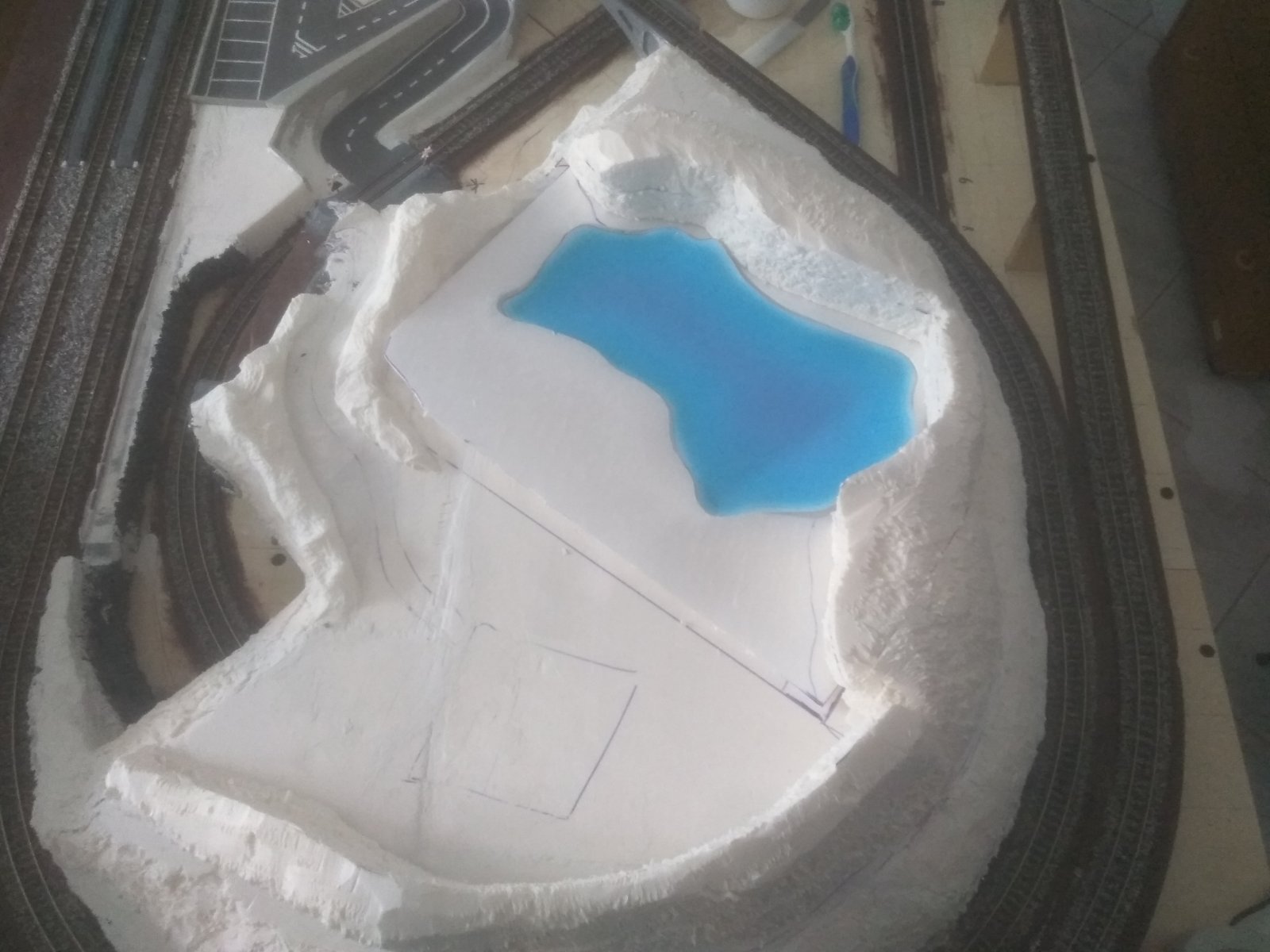

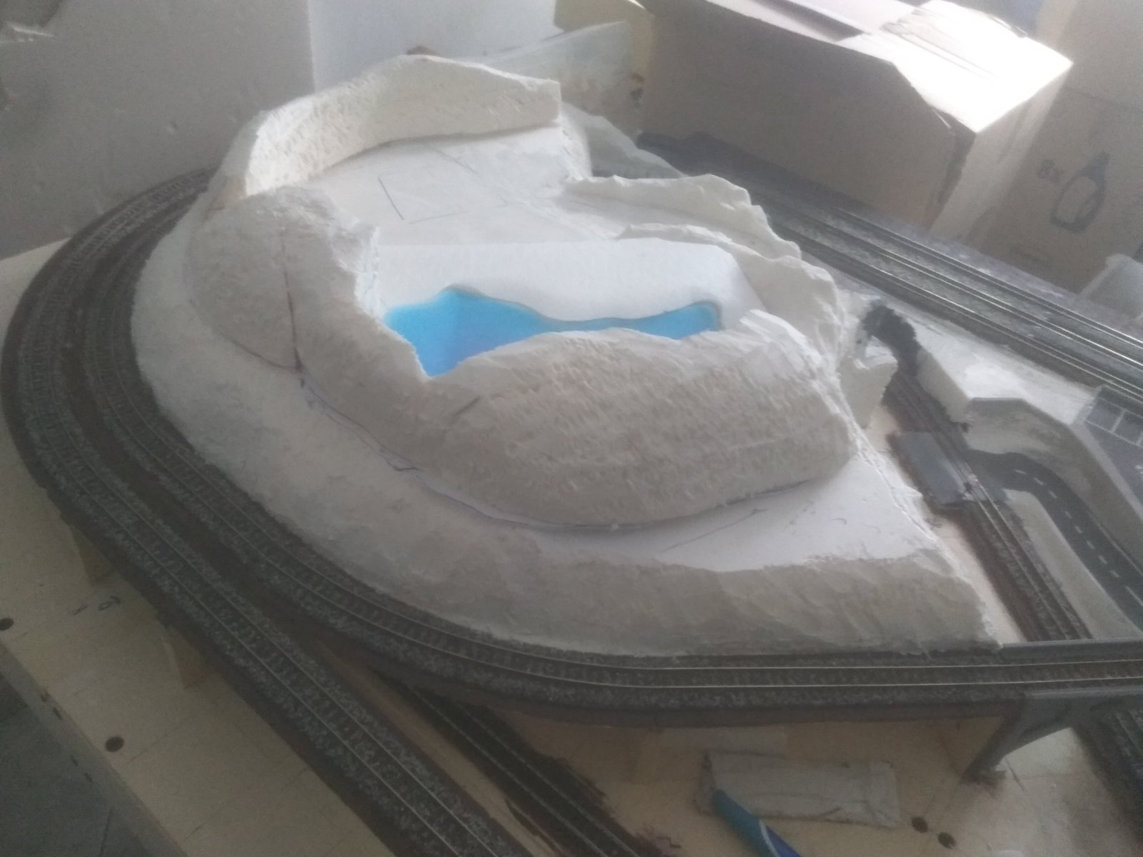

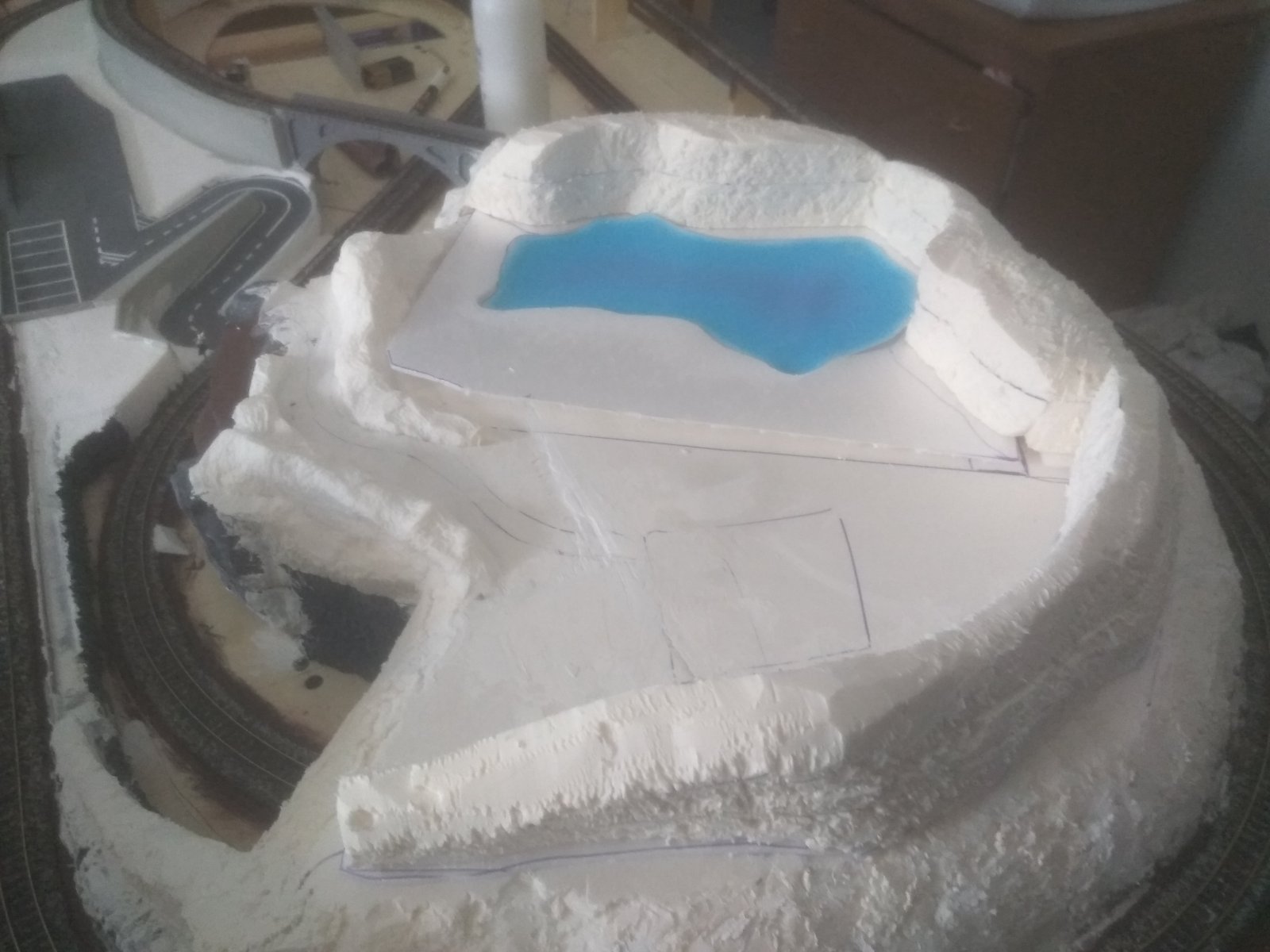

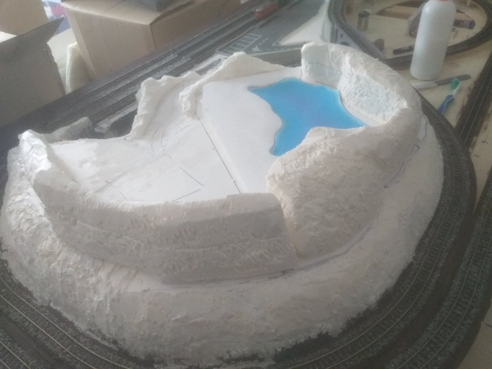

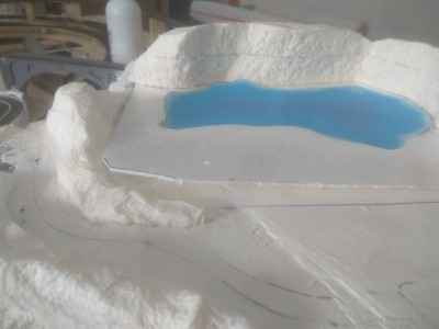

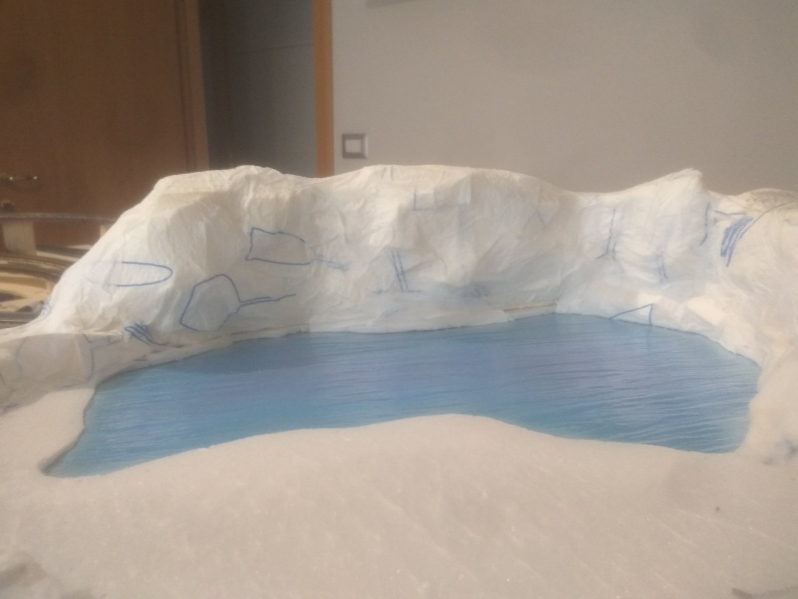

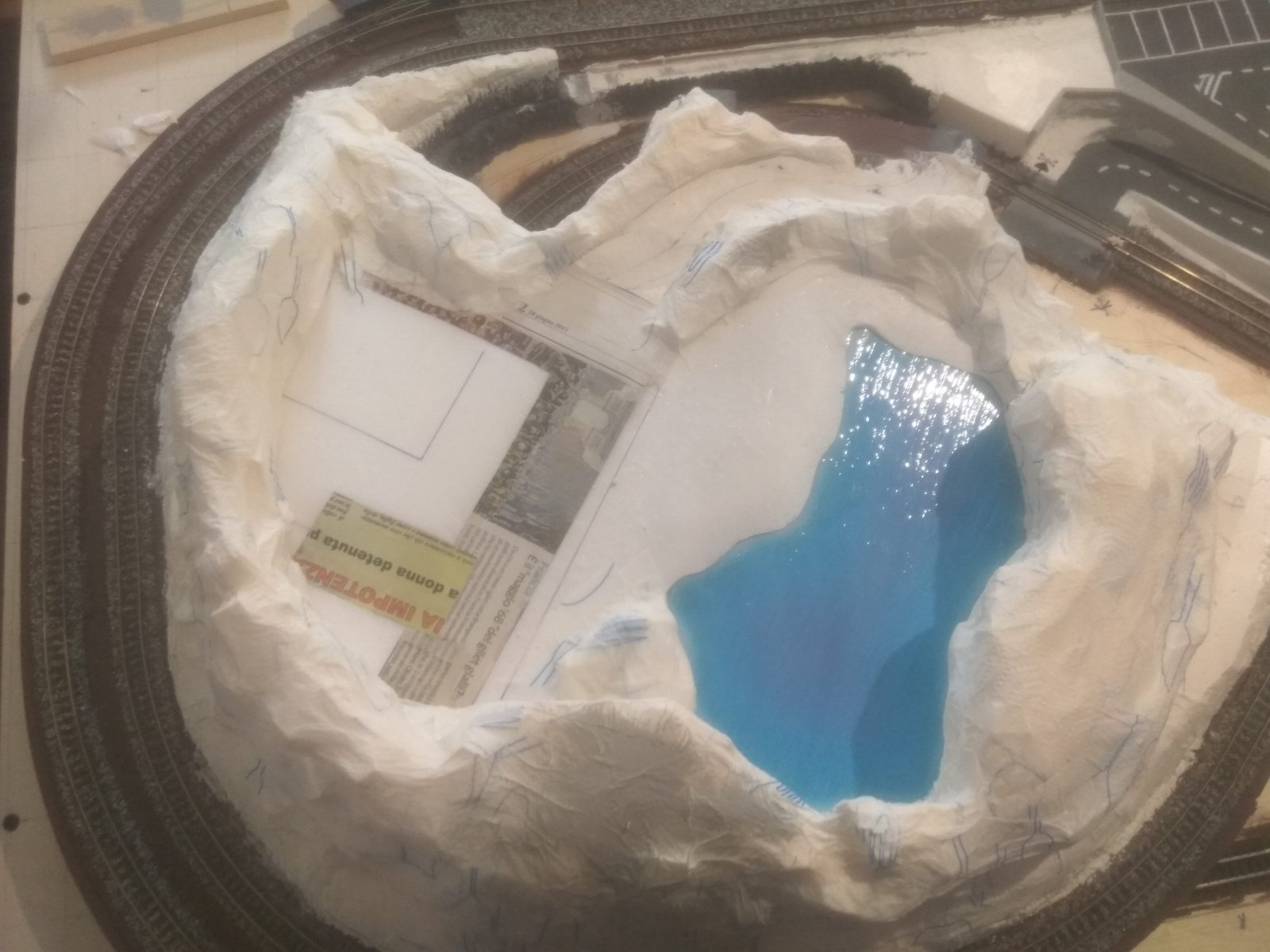

Ciao a tutti, dalle foto qui sotto è come intendo far le montagne intorno alla zona laghetto. Ancora è tutto provvisorio è andrà rifinito il tutto.
Non saprei bene come poter raccordare queste con le montagne che fungono da base attorno ai binari.
Sicuramente nella parete interna della montagna sul laghetto agirei con pezzettini polistirene e carta per realizzare roccie a forma levigata e sicuramente qualche altra roccia lungo la riva.
Voi che dite, potrei sempre usare la medesima tecnica anche per raccordarmi alla base?

#30 Messaggio da v200 »
Stucco murale al acqua , venduto nei barattolini. Comodo per rifinire gli stacchi tra i vari livelli. Basta depositarne un po tra la base dei rilievi è il piano poi lisciare con un dito umido di acqua, una volta asciutto puoi colorarlo, incollarvi erba o ghiaie.

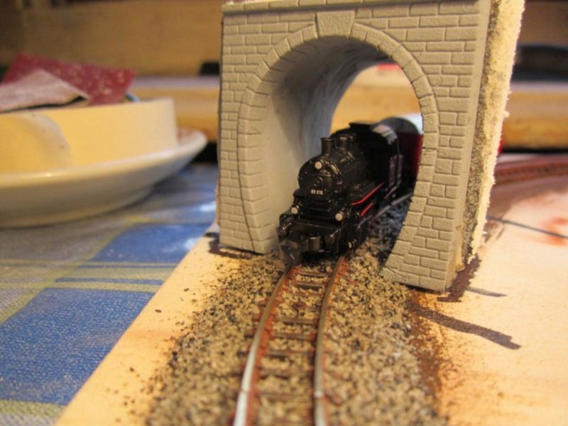

Si va bene, ricordati di fare la struttura interna semi tonda della galleria. In genere vedi i primi 10/15 cm della canna.
Puoi utilizzare dei cartoncini che verranno inseriti nel apposita feritoia del portale in plastica per dargli la forma , poi con dei piccoli rinforzi in legno ad U per mantenere la curva fino in fondo al tratto di cartoncino sagomato.
La Noch ad esempio vende le parti interne delle gallerie (con prezzi cari), io per risparmiare utilizzo il portale di una galleria come dima . Poi mi creo la galleria intagliando del polistirolo col taglia polistirolo a caldo come qui
viewtopic.php?f=146&t=13933.

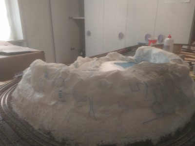

Cavolo questa cosa della galleria, seguendo le indicazioni DeA non l ho fatta ma la galleria con la base è tutta incolata, riesco in qualche modo a farla ugualmente?

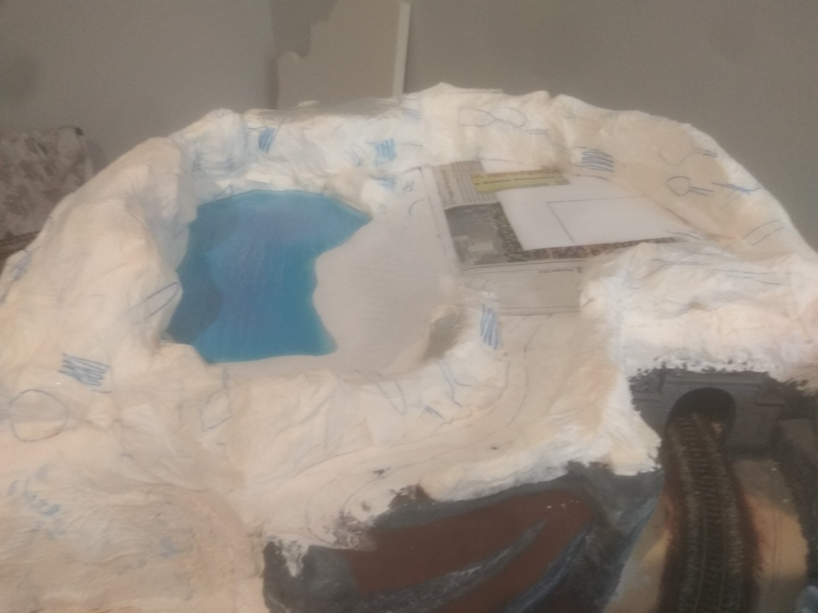

Guarda il primo messaggio di questo post (foto 4 dove si vede la galleria).. Da quello che mi è sembrato di capire dal messaggio di Roberto è di creare la struttura interna tonda alla galleria con del cartoncino. Il fatto è che, seguendo le indicazioni fornite dalla deagostini, questa cosa non è stata fatta e, come vedi dalla foto, il portale e la base soprastante le ho già incollate.. Quindi dovrei veder se ora riesco a far la struttura interna tonda, altrimenti questa la lascio così, che comunque non mi dispiace, e ne tengo conto per la prossima galleria
Alessandro
Re: Ferrovia Gottardo - consigli per principiante
#36 Messaggio da v200 »
Lasciala così, fortunatamente il terreno circostante non permette una buona visione del interno .
vedi Francesco nei suoi lavori di costruzione per il Gottardo D&A viewtopic.php?f=106&t=14725

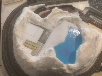

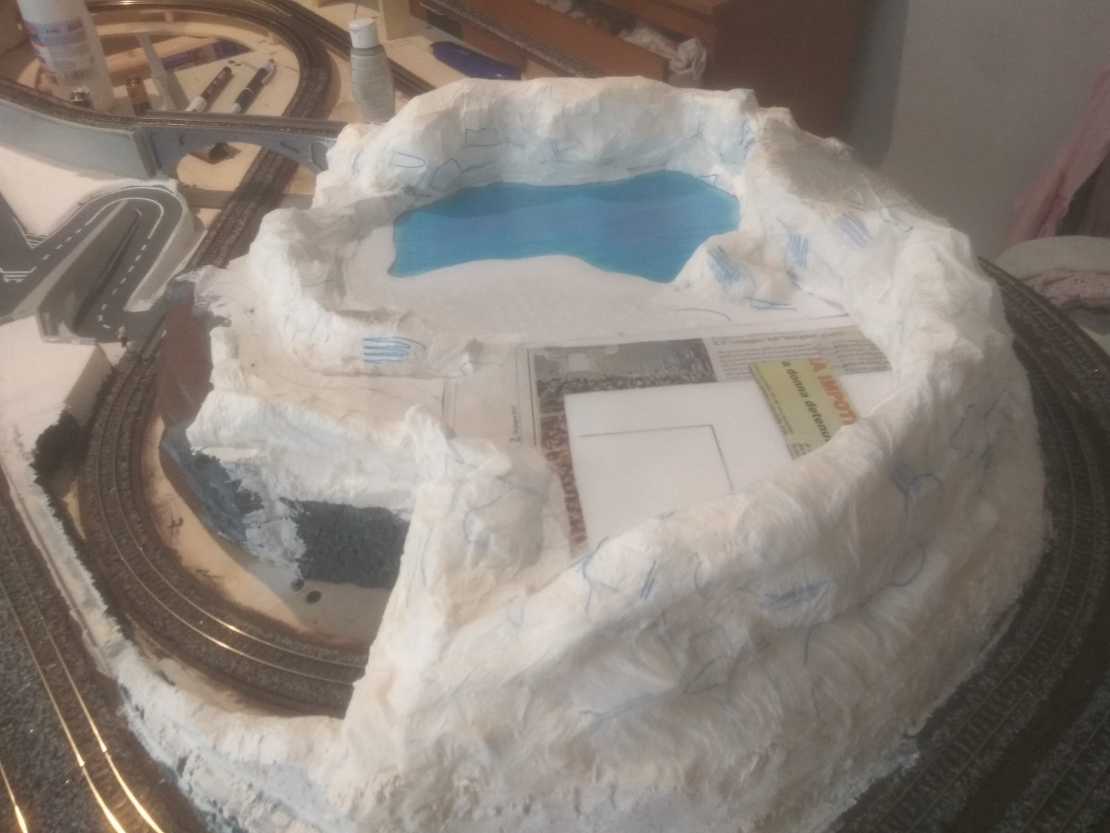

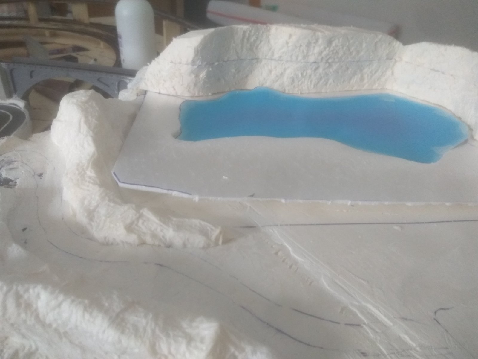

Ciao a tutti, qui sotto qualche foto di come sarebbe venuta la zona attorno al laghetto. . Poi una volta colorato e posata l erbetta spero che il tutto sia più scenografico, voi che dite?
Alessandro
Messaggi: 15819
#38 Messaggio da MrMassy86 »
Mi sembra tutto bene proporzionato, bel lavoro!!
