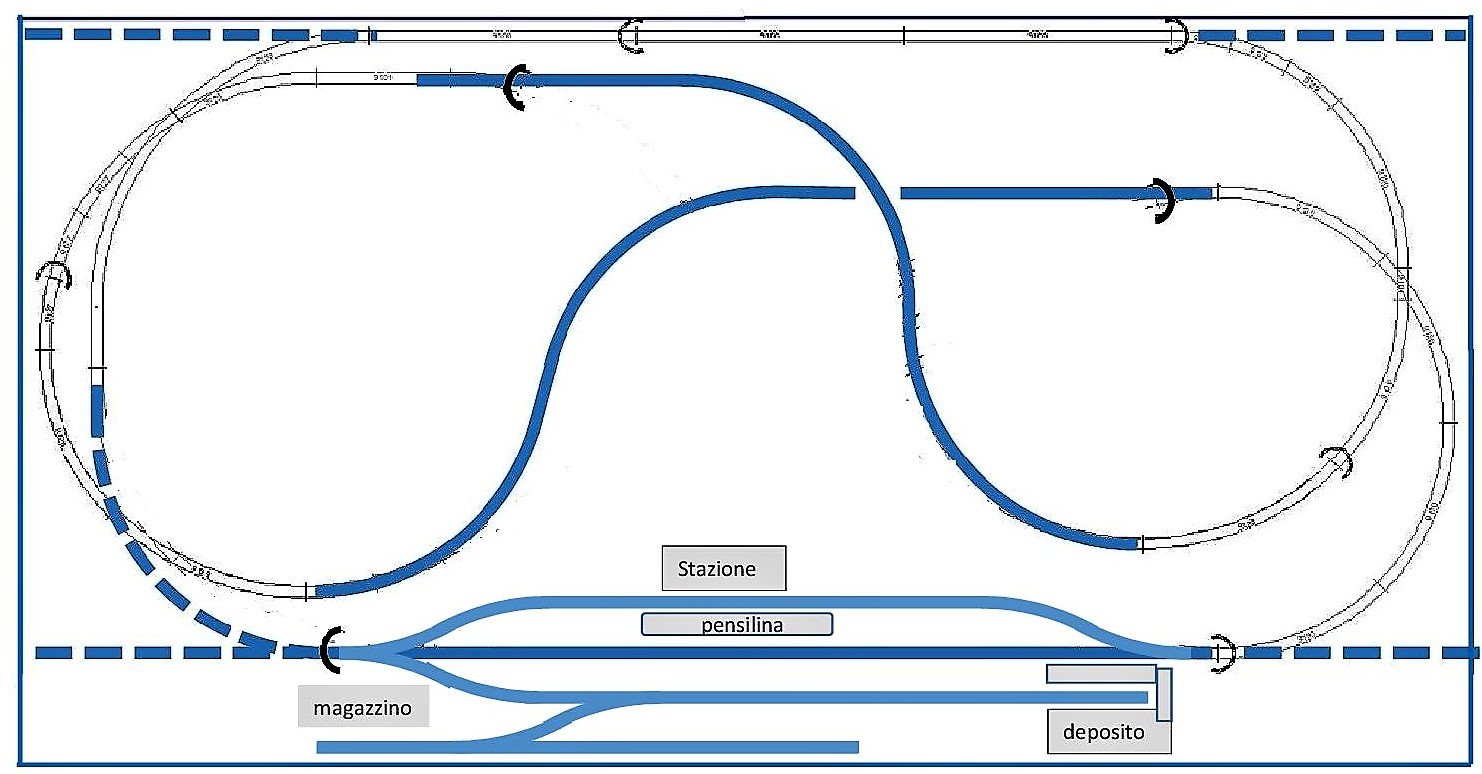

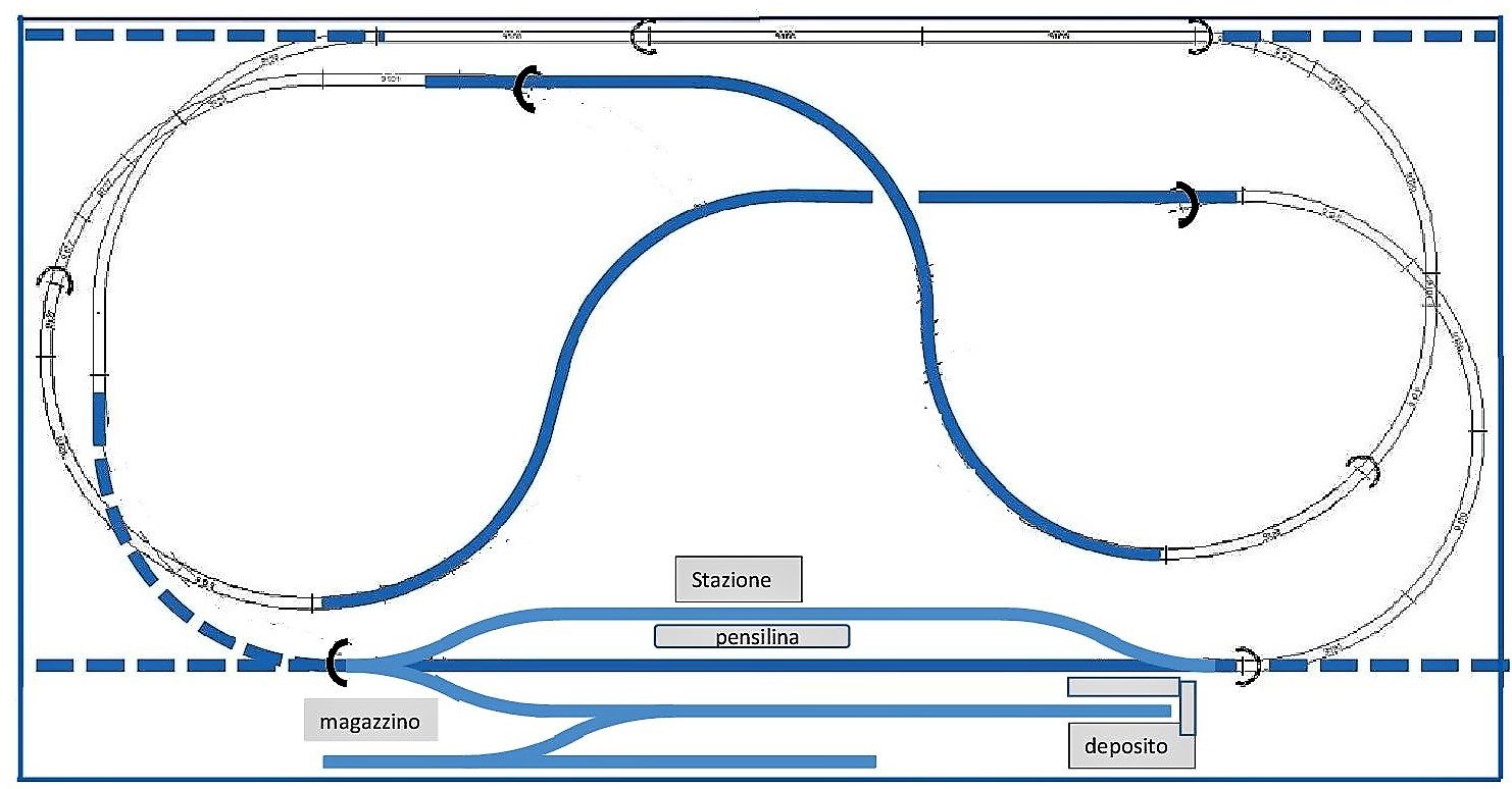

Il problema è che devo prendere tutti i binari... Quindi vorrei già avere una "lista della spesa" senza prendere binari che magari non uso
Claudio - Volere é potere!!
Età: 68
Re: In cerca di aiuti e consigli
#27 Messaggio da C_A »

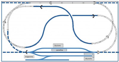

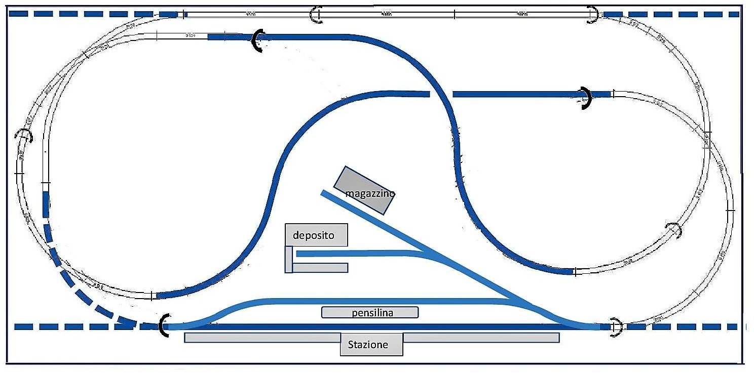

Ho aggiunto qualcosa! Ma qua mi fermo, non riesco oltre, non ho ne mezzi ne preparazione. Sulla base della geometria dei binari Fleischmann puoi ricavare i pezzi da comprare, ma qualcosa avanzerà di certo! Poi vedi la coerenza del tracciato col paesaggio. Attento, è 10 cm più profondo: la stazione è all'esterno!

Grazie per i suggerimenti. Il tracciato così non è male però avere la stazione sul davanti un po' non mi convince.
Sarei più propenso a usare il tracciato originale inserendo solo i due binari extra sulla sinistra per una eventuale espansione.
Devo mettermi sotto con SCARM e provare a fare la modifica.

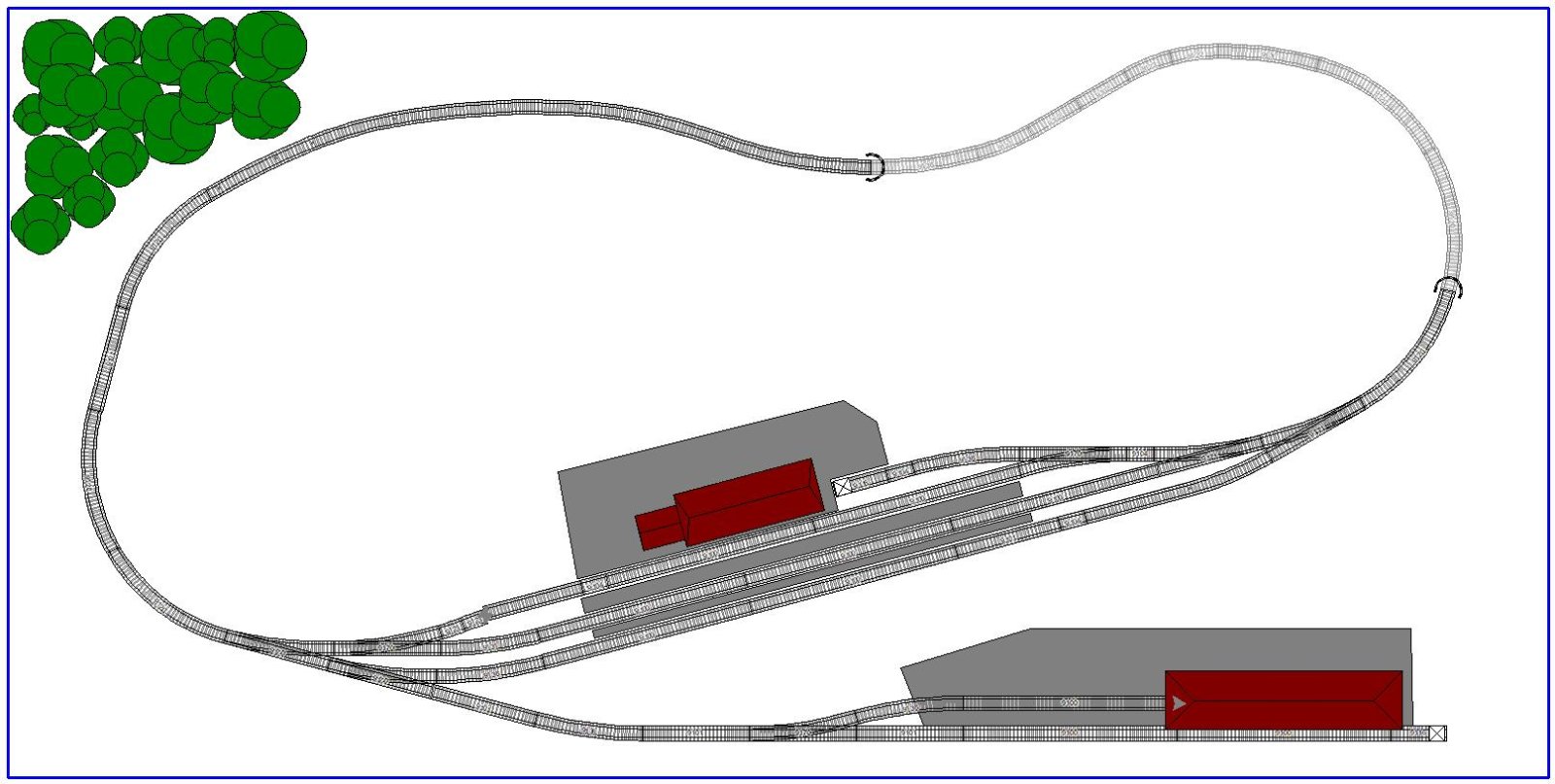

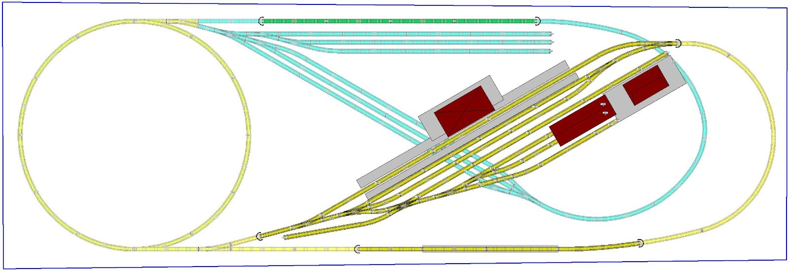

Rieccomi qui...dopo lo smarrimento "mentale" ho deciso di proseguire con la N,come mi ero prefissato sin dall'inizio.
Ho avuto un paio di scambi di messaggi privati con MrMassy86 e mi ha dato alcuni consigli..
Mi ha passato un file SCARM di un tracciato fatto per un altro utente (in scala H0) però riconvertito in N.
Si è basato sulle misure dello spazio a mia disposizione però credo sia comunque troppo grande per me.
Io pensavo di ridurlo per farlo stare su un plastico da 170/180x80/100..intanto vi allego il file
Progetto ClaBos.zip
(19.23 KiB) Scaricato 81 volte
Massimiliano mi ha consigliato di chiedere a Roby(V200) se potesse verificare e indicare le lunghezze utili di stazione a vista e nascosta cosi da essere più precisi con le misure.
Questo progetto è stato fatto con binari Fleishmann ma io lo rifarei con minitrix che forse mi verrebbe a costare qualcosina in meno...
che dite?

#44 Messaggio da MrMassy86 »
Bene Claudio, come ti dicevo il progetto è indicativo, io non facendo N non ho molta dimestichezza con gli ingombri utili per questa scala, credo di essere stato anche troppo abbondante, vediamo cosa ci dicono gli ennisti :wink:

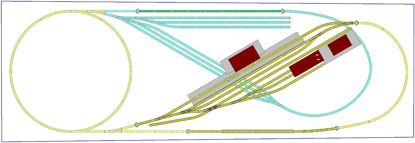

Cla personal.zip
(32.82 KiB) Scaricato 92 volte
Anche così,magari con qualche modifica potrebbe essere buono come partenza...magari modificando l'ovale per non renderlo troppo noioso..
#46 Messaggio da v200 »
Composizione minima E110 loco media 10,5 cm ai respingenti , più 3 carrozze a carrelli lunghe B4üm 2°Cl per espressi 16,5 cm ai respingenti , tre spazi da 1,5 cm i ganci tot ingombro convoglio 64 cm .

MrMassy86 ha scritto: martedì 10 marzo 2020, 16:37 Bene Claudio, come ti dicevo il progetto è indicativo, io non facendo N non ho molta dimestichezza con gli ingombri utili per questa scala, credo di essere stato anche troppo abbondante, vediamo cosa ci dicono gli ennisti :wink:
E provare a rimodificare questo?
Claudio N (10).zip
(15.91 KiB) Scaricato 93 volte
Me lo avevi fatto tempo fa..magari stringendolo per portarlo a 180-200 cm di lunghezza mantenendo la larghezza...

Grazie per le informazioni Roby, direi quindi di rimanere su gli 80 cm come spazio utile minimo in stazione, vorrei capire anche i raggi di curvatura quale sia il minimo per non avere problemi, nel progetto ho utilizzato un raggio di 396, credo che in N sia un raggio molto ampio, magari si puo fare con raggi più stretti.
Claudio per il progetto vedo cosa posso fare in base ai consigli di Roby :wink:
