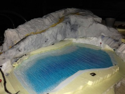

Il laghetto non è niente male, sei riuscito a dare profondità alla struttura, bel lavoro :)
Per la sabbia della riva va molto a gusti, io la posizionerei per prova fino al foglio di acetato per vedere che effetto fa, poi se vuoi ulteriormente dare un leggero movimento al tutto questo lo crei con il silicone :wink:

Non male, l'effetto 3D è venuto bene.
Per le rive buono il suggerimento di Massy, fare un po di prove per valutare la soluzione adatta

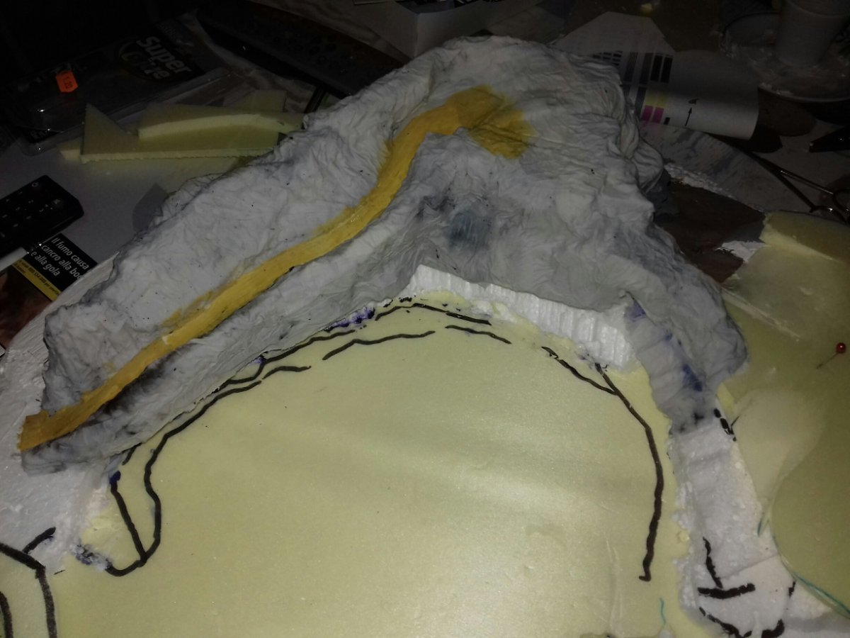

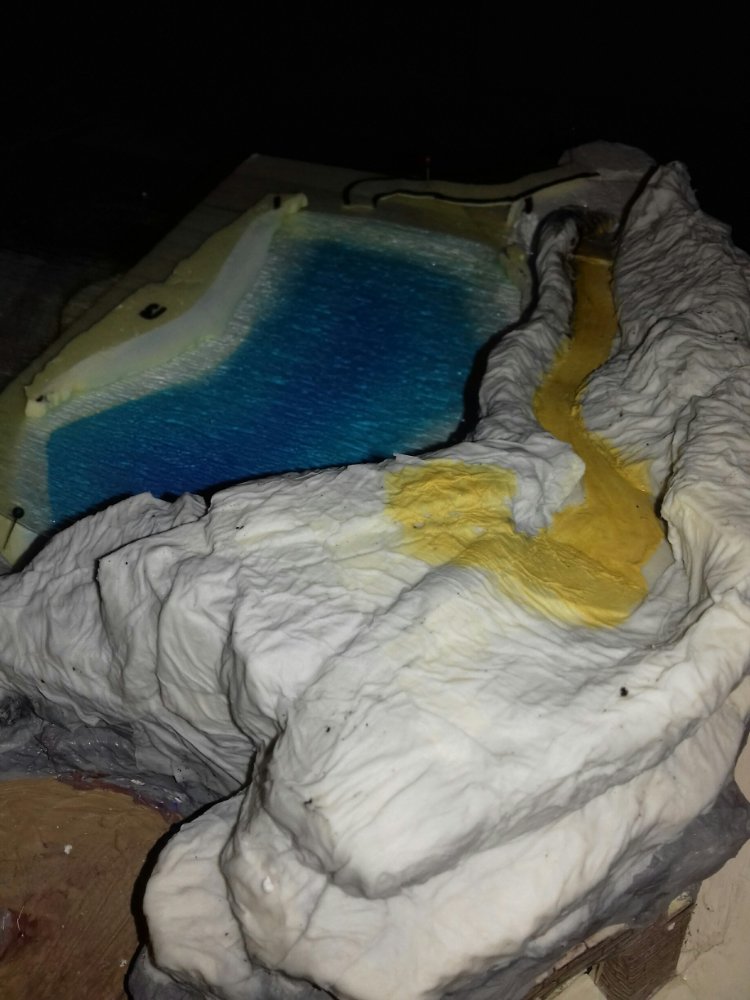

Nuovo aggiornamento della zona lago....creato punto panoramico per vista d'alto del laghetto con relativa stradina per raggiungerlo...
Creazione rocce e relativa stradina per raggiungere il punto panoramico
Con il lago montato ma non ancora incollato incollato alla base...

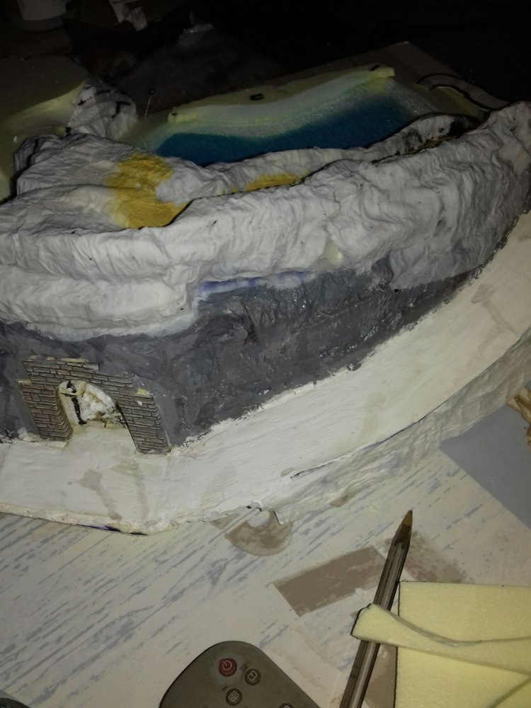

Zona dietro con la galleria di uscita dell'altra posta nella zona del PL e la strada che porta a una piccola zona di parcheggio, che creerò.dove c'è l'accesso alla stradina per il punto panoramico e un'altra stradina che scende sulle rive del lago
la vista del lago dal punto panoramico
Un grazie per i consigli a Massimiliano e Roberto [98]

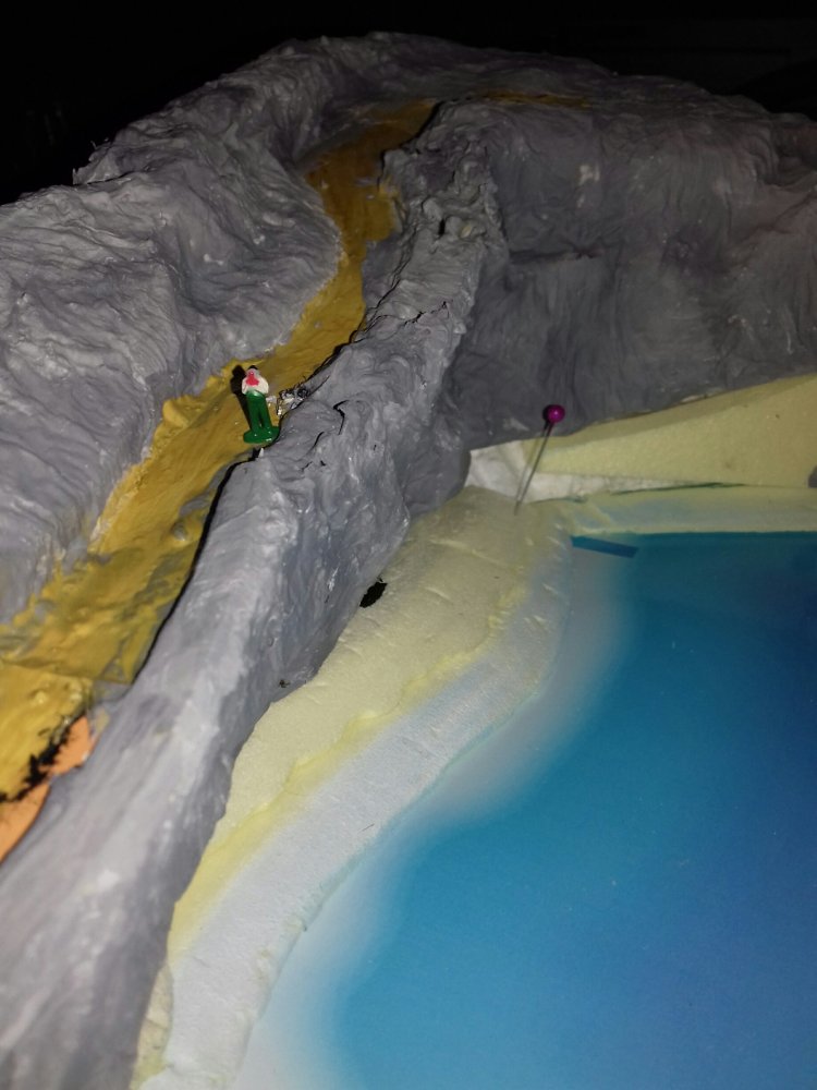

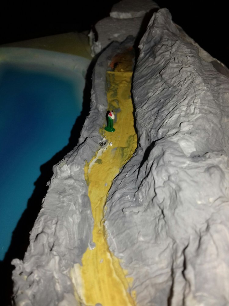

Chiedo un consiglio....nella 4^ foto la striscia di rocce che si affaccia sul lago(bordo della stradina)...in alcuni punti raggiunge 1cm dalla base ....va bene? o è il caso di abbassare un pò? [101] [101] [101]

Considera che 1 cm corrisponde ad 1,60 M nella realtà praticamente chi cammina non vede il lago, normalmente queste stradine non sono incassate.

Sergio Trucco ha scritto: lunedì 2 aprile 2018, 0:02 Considera che 1 cm corrisponde ad 1,60 M nella realtà praticamente chi cammina non vede il lago, normalmente queste stradine non sono incassate.
Grazie del consiglio.....ho la possibilità di rimediare subito....e adotterò anche questo consiglio nel correggere anche i bordi della stradina che dallo chalet porta verso il passaggio a livello [98]

Mi sono fatto quelle scalimetro apposta, abituato all'H0 viene facile non valutare le altezze, trovo la scala N per ora più difficile da interpretare in quanto i disegni di solito sono in scala 1:100 quindi più vicini all'H0 che non alla N che si avvicina di più alla 1:200, per cercare di rispettare la scala avendo un idea delle dimensioni moltiplica per 2 i cm, e pensa che siano metri è una forzatura ma aiuta, altrimenti lo scalimetro ti da la misura giusta, è molto importante portare le misure nella realtà perchè è questa che siamo abituati a vedere.

Il consiglio di Sergio è molto valido e tecnico, un modo più semplice ed empirico utilizzare un personaggio in scala nella posizione eretta per valutare le dimensioni di cosa si costruisce anche un veicolo vi può aiutare per le comparazioni

Ho ribassato il bordo della stradina e comparato con un personaggio..
credo che sia ok.. [101]

Si credo pure io😉

Concordo

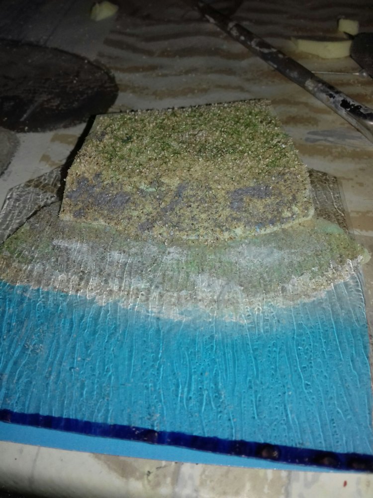

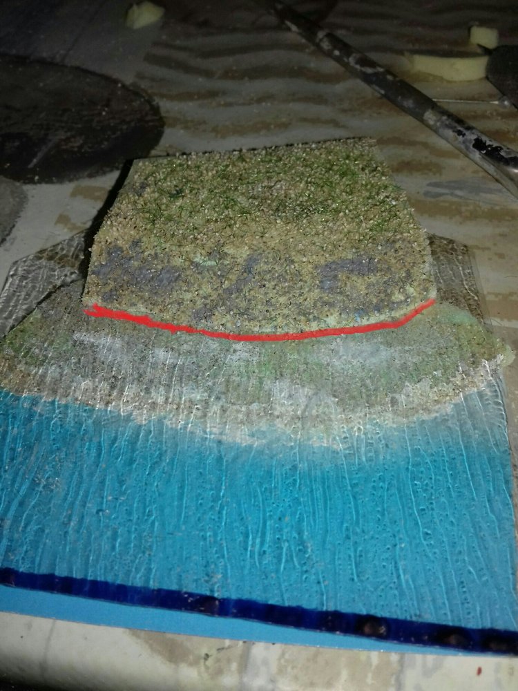

Prima prova di decorazione riva del lago......consigli e suggerimenti
Eventualmente posso applicare una strisciolina di silicone e modellarla in modo che la riva superiore sia la continuazione del foglio acetato....la parte interessata è evidenziata in rosso

Non mi sembra male, a mio gusto la parte ghiaia o sabbia che va sotto l'acqua andrebbe un po più scura che quella asciutta fuori

v200 ha scritto: martedì 3 aprile 2018, 17:44 Non mi sembra male, a mio gusto la parte ghiaia o sabbia che va sotto l'acqua andrebbe un po più scura che quella asciutta fuori
Sono d'accordo con te..... anche se ora è mia intenzione di assottigliare ancora di più la parte asciutta della riva.

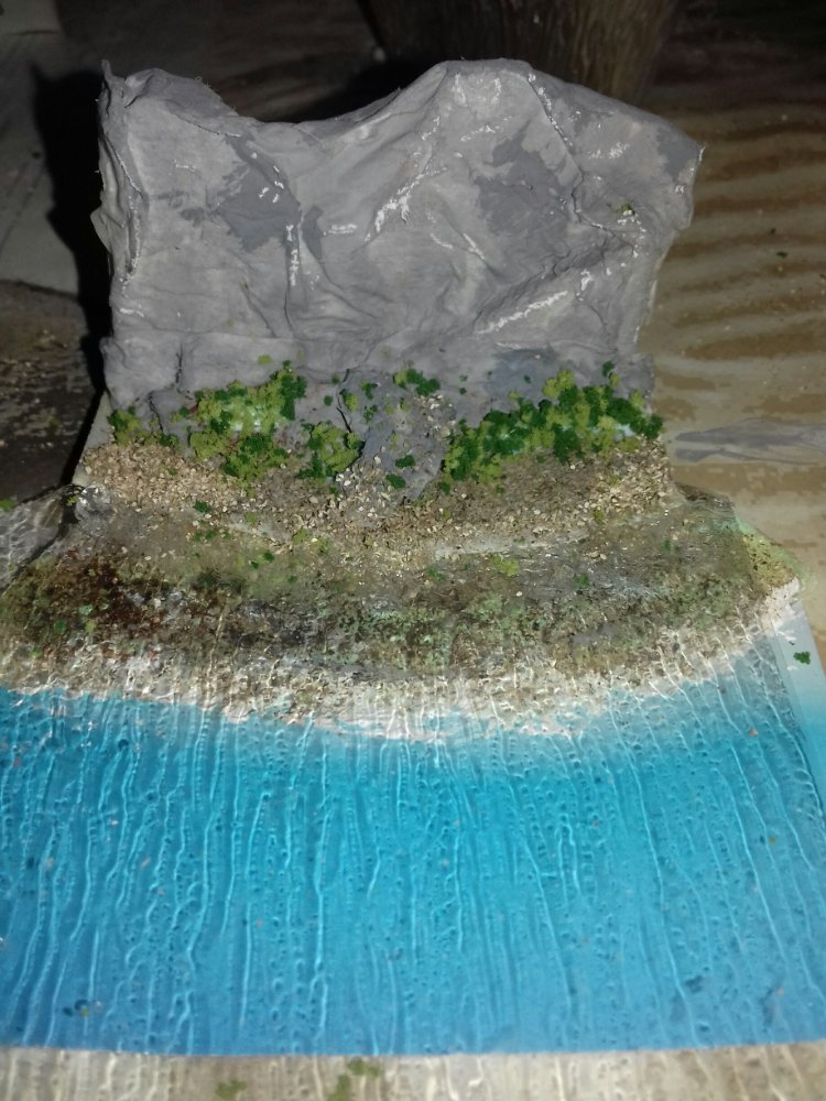

Altra prova di come decorare zona lago....mi sembra più realistica della prima prova..
Ho messo una strisciolina di silicone tra il foglio di acetato e la parte asciutta e modellata un poco....

Si mi sembra un ottimo risultato, Scusa Antonio non capisco bene dalla foto, questa è una prova campione su una porzione del lago? oppure è fatta con un ritaglio? l'erba come l'hai fatta?

#48 Messaggio da Egidio »
Concordo anch'io. [264] Saluti. Egidio. [51]

#49 Messaggio da v200 »
Si mi piace come risultato

FraPis ha scritto: mercoledì 4 aprile 2018, 11:53 Si mi sembra un ottimo risultato, Scusa Antonio non capisco bene dalla foto, questa è una prova campione su una porzione del lago? oppure è fatta con un ritaglio? l'erba come l'hai fatta?
Fatta su un ritaglio di poli. .con un frammento del tuo sfondo e un pezzo di foglio acetato avanzato. Per l'erba ho usato una vecchia spugna a pori micron....Lo frullata finemente in un frullatore a immersione con un po' d'acqua. ..poi lasciata in ammollo in una vaschetta con acqua e colore acrilico desiderato. ..mischiare il tutto e lasciare asciugare...
P. S. tritato la spugna più grossolanamente ne escono dei frammenti ideali per fare cespugli 😜😜😜
