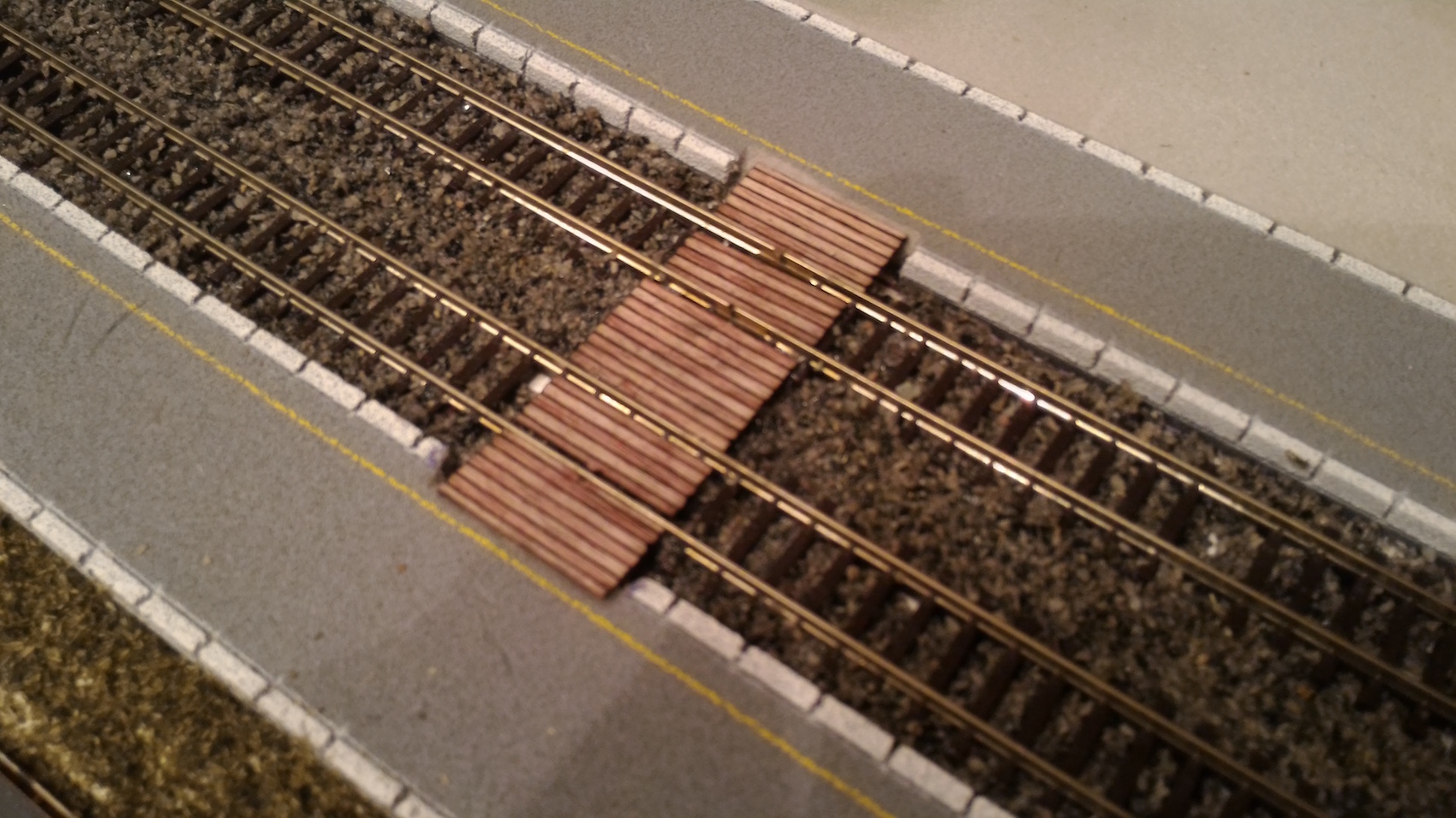

Il vecchio attraversamento pedonale
515,44 KB

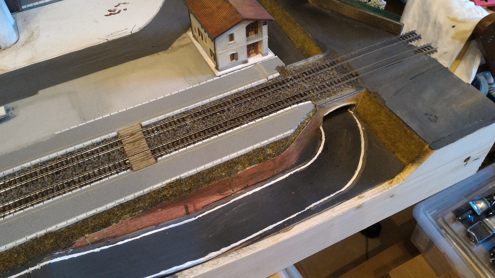

La zona del sottopasso quasi finita con realizzazione delle strisce sulla strada.
685,78 KB

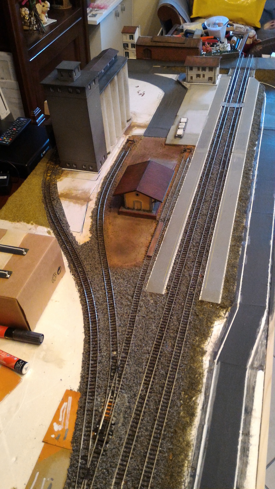

Una veduta complessiva dove si nota la disposizione delle strutture del silos granaglie e la colorazione della pavimentazione del M.M.
710,54 KB

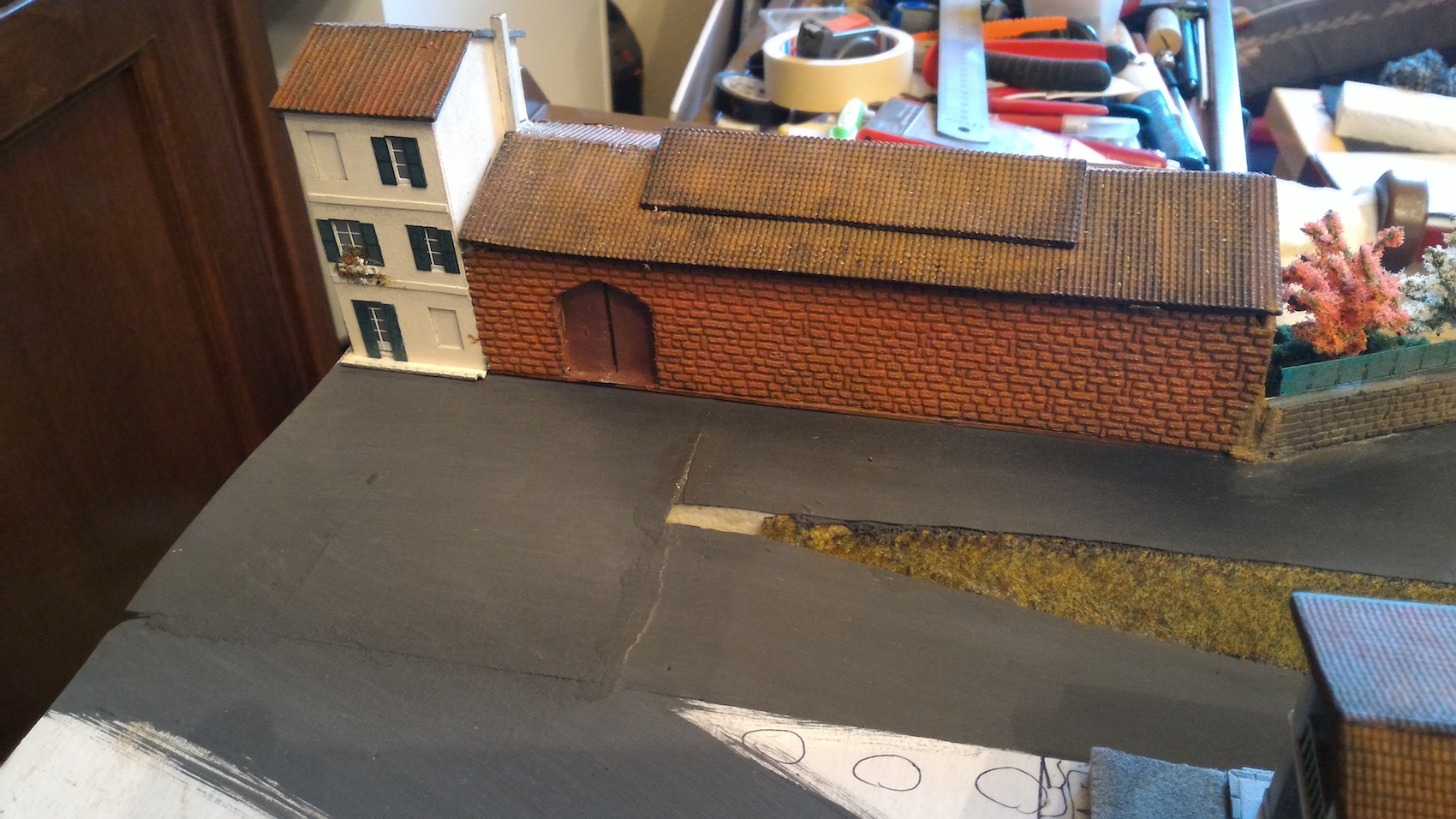

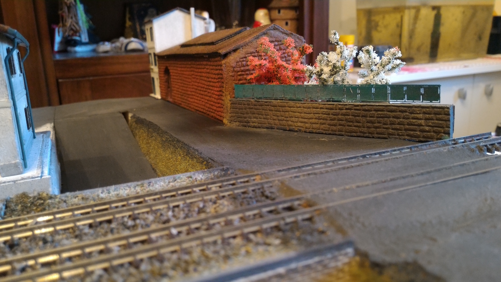

La seconda parte dei lavori .....
Realizzazione del casolare agricolo che si trova di fronte al silos granaglie con annesso giardino con alberi da frutta in piena fioritura.
598,79 KB
527,25 KB

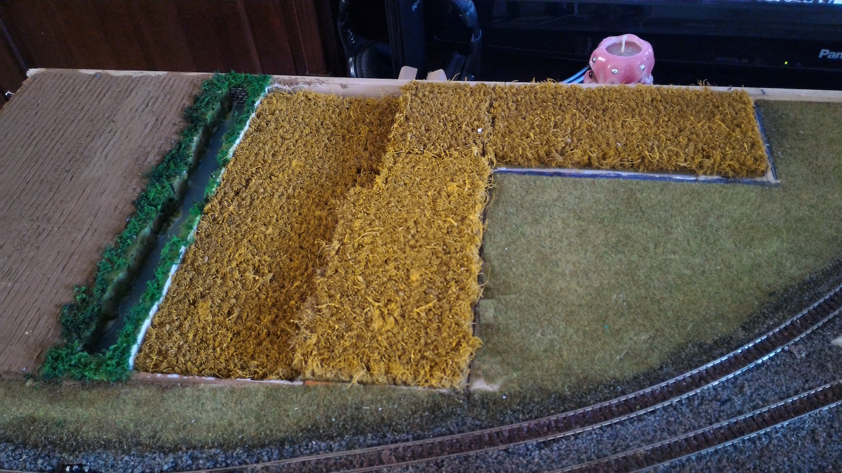

Approfitto del post per porvi una domanda :
Dovrei realizzare un campo di grano per metà con grano da mietere e per metà con grano già tagliato. Quali materiali posso utilizzare e come devo utilizzarli ?
Saluti. Alessandro Gualinetti
Messaggi: 10414
Re: Plastico scala N " Stazione di Solero "
#34 Messaggio da v200 »
Se non ricordo male la Noch aveva un apposito tappeto.
In alternativa tappeto di cocco a cui raserai le setole alla giusta altezza.
Setole di pennello piantate a mazzettini ( però rimane più omogeneo il tappeto di cocco)
Per i rimasugli di spighe sul terreno setole di pennello sminuzzate e sparse in giro

Oggi mi sono procurato il tappeto di cocco e l"ho tagliato alla misura che avevo bisogno.
Ora però ho bisogno del vostro aiuto in quanto volevo sapere come fare per accorciare le fibre di cocco ed a quale altezza le devo portare.

Prendi un figurino maschile in N le spighe devono arrivare alla cinta.
utilizza forbici rette ben affilate, in alcuni punti puoi fare dei vuoti a simulare le spighe piegate o il passaggio di persone

Ho provato con delle forbici rette a punta nuove ma è talmente fitto che non riesco a tagliarlo.
Devo trovare una soluzione e a dire il vero ho pensato alla macchinetta per tosare i capelli ma ........
Messaggi: 10414
#42 Messaggio da v200 »
Fai strisce larghe un centimetro poi avvolgile attorno a un dito dovrebbe aiutarti a regolare le setole .
Curvando un po alla volta le setole si separano un po permettendo alle lame di tranciarle

Ecco sistemato il campo di grano che ovviamente andrà ritoccato e migliorato sull'aspetto cromatico.
761,19 KB
