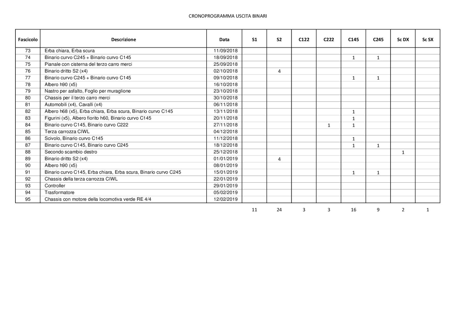

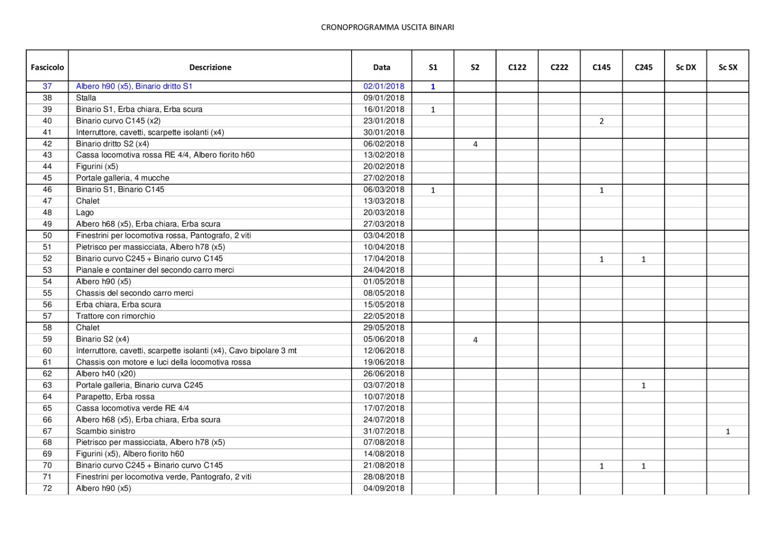

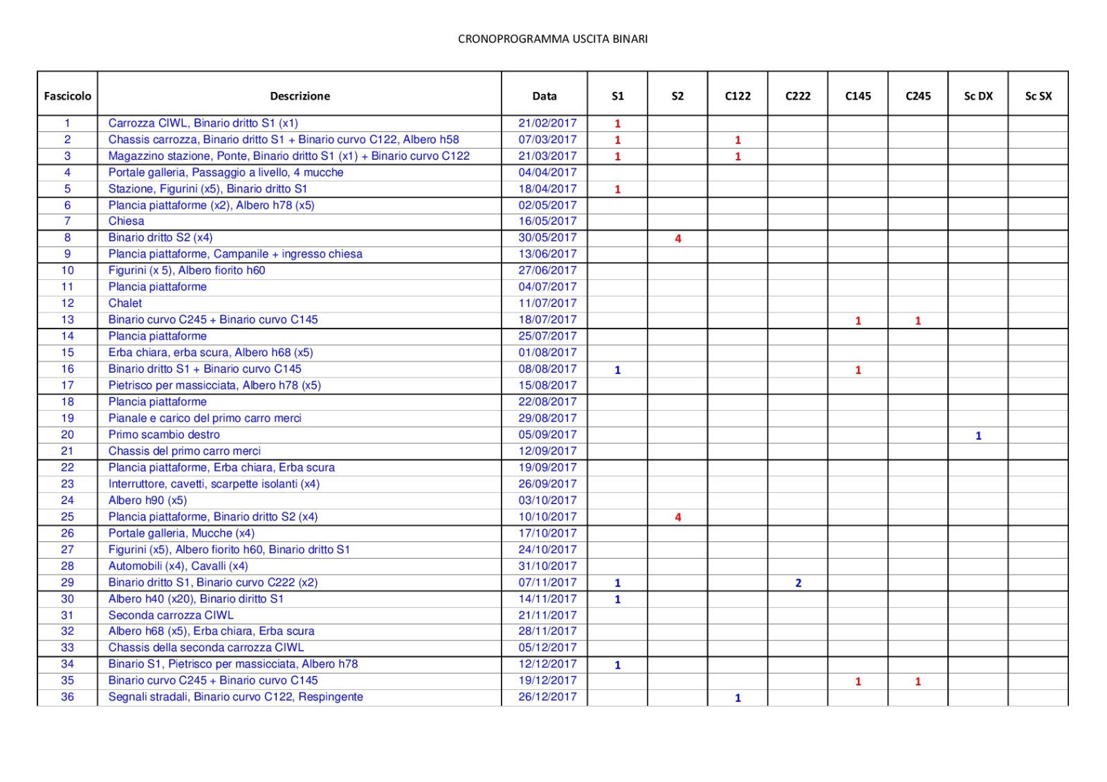

Stato di avanzamento della posa binari
Note: blu=binari forniti; rosso=binari utilizzati; nero=binari di prossima fornitura

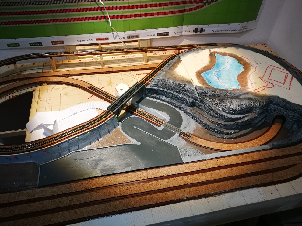

#182 Messaggio da FraPis »

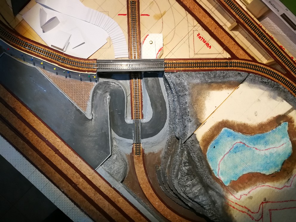

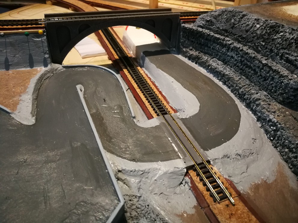

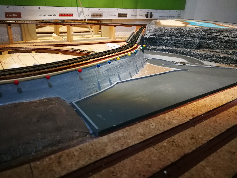

In attesa di altro materiale DeA continuiamo a piccoli passi con qualche particolare
Terminale del muro di contenimento in pietra a sinistra del ponte
Guardrail strada e tornante
Modifica della curva dopo il passaggio a livello, la geometria proposta da DeA era di mio gradimento [102]

#185 Messaggio da FraPis »

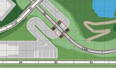

Come si può vedere dall'immagine sotto, la curva a destra del passaggio a livello non segue un andamento naturale
Per questo motivo ho deciso di modificare il progetto DeA, non avendo esperienze precedenti su come impostare la "curvatura" ho ritagliato una striscia di carta lunga circa 40cm le larga 4cm, ho ripiegato la carta a mo di fisarmonica con pieghe larghe +/- 3mm, questo mi ha permesso di "provare" la curva ancor prima di disegnarla sul tracciato, non so se esistono tecniche diverse, ma la "fisarmonica" di carta mi ha facilitato parecchio
#186 Messaggio da Excalibur »
Hai fatto bene a modificare quella curva, così ha un aspetto più realistico, ma secondo me quella curva e controcurva è un'incongruenza, la DeA poteva far di meglio. [106]

Forse la curva DeA non è il massimo ma in Svizzera situazioni analoghe, curva, controcurva, tornate e passaggio a livello ne ho trovati parecchie nel Cantone dei Grigioni
#188 Messaggio da Excalibur »
FraPis ha scritto:Forse la curva DeA non è il massimo ma in Svizzera situazioni analoghe, curva, controcurva, tornate e passaggio a livello ne ho trovati parecchie nel Cantone dei Grigioni
Sì lo so Francesco, ma secondo me se si eliminasse la prima curva a destra che scende dalla stazione e la successiva controcurva a sinistra, l'effetto ottico ne guadagnerebbe, vorrei cioè vedere l'effetto che darebbe se la strada scendesse in linea retta al passaggio a livello, eliminando le prime due curve, mi sono spiegato ?
Così com'è più che una strada mi sembra un'ansa di un fiume.

#190 Messaggio da FraPis »

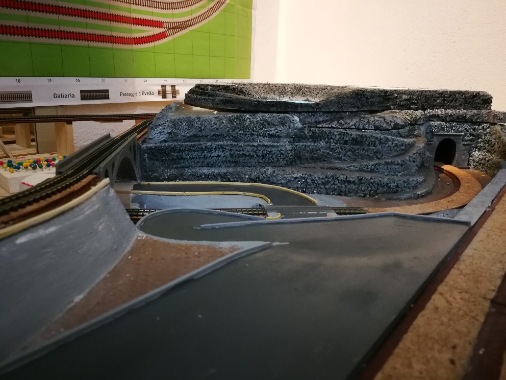

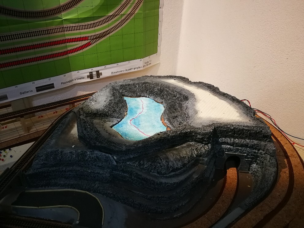

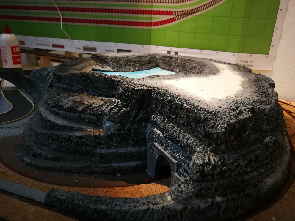

La montagna cresce
#191 Messaggio da v200 »
Si sta assumendo la giusta fisionomia, personalmente preferisco gli spigoli arrotondati ma è un gusto personale

#195 Messaggio da FraPis »

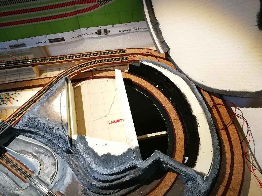

Purtroppo non ho i binari e devo attendere ancora qualche mese ( tempi tecnici della raccolta DeA) prima di riuscire a completare la parte nascosta, in ogni caso mi sono organizzato per poter operare smontando il meno possibile, come si vede dalla foto sotto tutti i binari restano accessibili

FraPis ha scritto:Purtroppo non ho i binari e devo attendere ancora qualche mese ( tempi tecnici della raccolta DeA) prima di riuscire a completare la parte nascosta, in ogni caso mi sono organizzato per poter operare smontando il meno possibile, come si vede dalla foto sotto tutti i binari restano accessibili
Purtroppo seguendo le raccolte ci sono "tempi morti", ormai hai fatto cosi, comunque in futuro ti consiglio l'altra strada, hai fatto bene ha creare una botola rimovibile, non solo, in questo caso, per il fissaggio dei binari ma anche per eventuale manutenzione futura :wink:
Notavo che non hai riprodotto un'accenno di canna della galleria, per un effetto più realistico non ci sarebbe stata male, bastava riprodurre, magari essendo la prima volta anche solo con i cartoncini Faller(io li ho utilizzati nel mio diorama e non sono affatto male) la parte che tendiamo a vedere dall'esterno, pero a questo punto se li vuoi mettere prima fissa binario e massicciata :)
Ti seguo sempre con interesse, Massimiliano [253]

Notavo che non hai riprodotto un accenno di canna della galleria, per un effetto più realistico non ci sarebbe stata male,
Considerato che devo ancora posare binari e ballast non l'ho messo volutamente, ho comunque già preparato il cartoncino nero (come suggerito nella raccolta DeA del forum tedesco)
