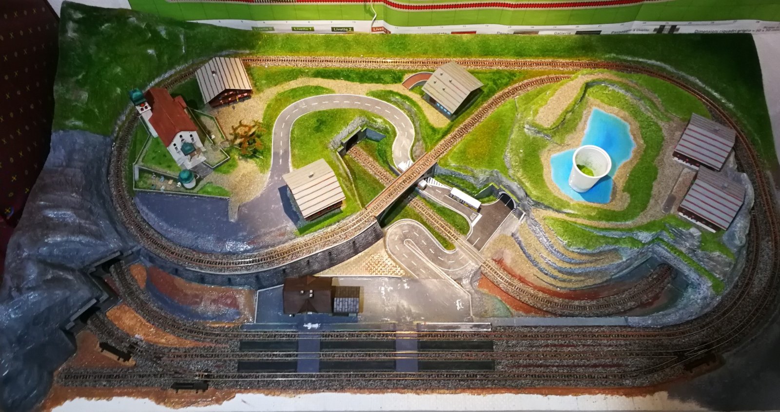

Posa della massicciata completata [102]

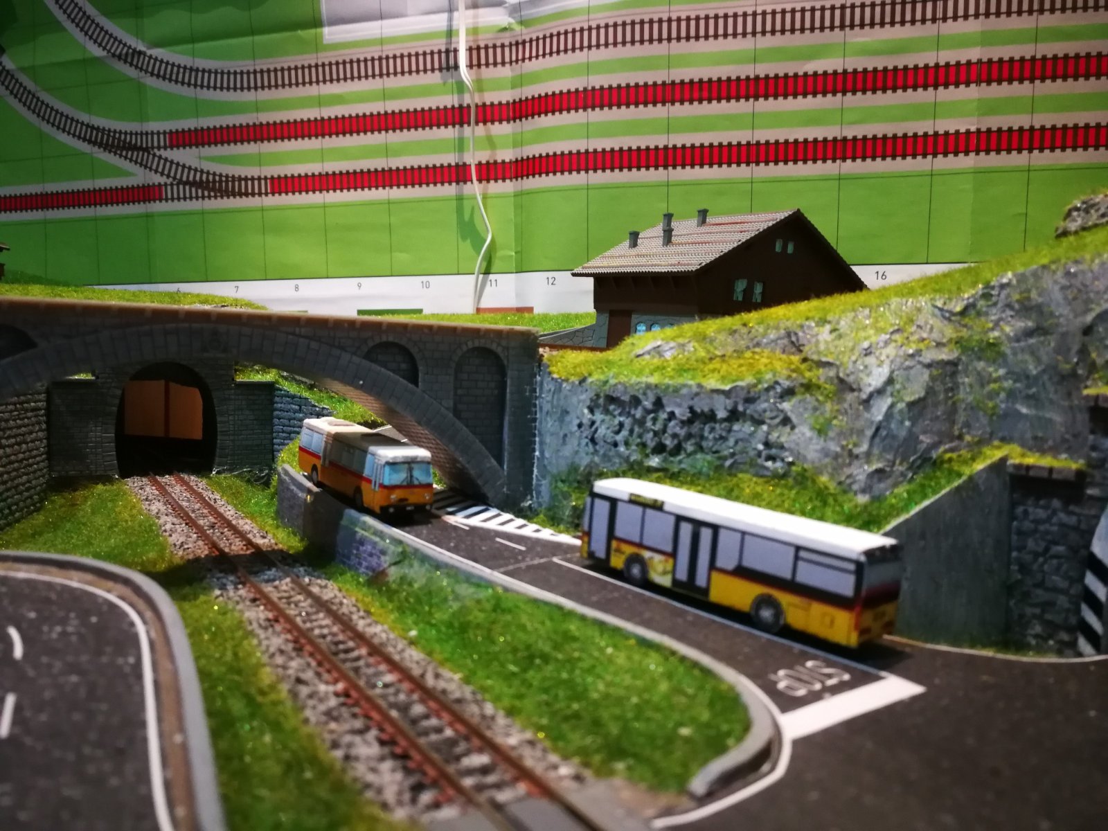

#1712 Messaggio da FraPis »
PostAuto in transito :P
#1713 Messaggio da Excalibur »
FraPis ha scritto: lunedì 28 gennaio 2019, 19:48 PostAuto in transito :P
Devo dire che fanno una bella figura anche loro. [102]

#1715 Messaggio da Peppe Petronio »
Bellissimi!!!!!! complimenti Francesco, mi ricordano tanto i bei tempi quando prendevo la corriera che dalla stazione di Laufenburg mi portava al paesino di Laibstadt.

#1716 Messaggio da v200 »
Però il risultato c'è

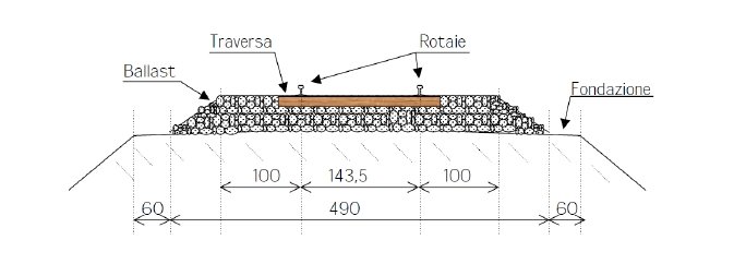

#1717 Messaggio da Charlie63 »
Risultato non male, ma la massicciata sembra un po' troppo "massiccia"...
Dall'immagine sembra tu l'abbia fatta della larghezza completa delle plance, se fosse cosi sarebbe almeno 10mm troppo larga.
Ma potrebbe essere una impressione solo dovuta alla foto.

#1718 Messaggio da FraPis »
La foto rende l'immagine appiattita senza riuscire ad evidenziare la tridimensione della sezione trapezoidale, quando sarà posata l'erba sul bordo della massicciata il tutto sembrerà più proporzionato

#1719 Messaggio da Charlie63 »
Non intendo la tridimensionalità, ma proprio la larghezza totale della massicciata che, alla base del trapezio, in foto sembra molto larga.
Nel punto massimo dovrebbe essere distante dai bordi delle plance almeno 5mm per lato.
Se e' cosi' larga, mettendoci sopra l'erba andresti a perdere la forma.

#1720 Messaggio da FraPis »
Tutto sotto controllo, le misure sono state accuratamente verificate e rapportate con le misure reali in situazioni analoghe :mrgreen:

#1721 Messaggio da FraPis »
La larghezza della base del trapezio (quella che si vede nella foto dall'alto) è di circa 4,9 metri e rapportato in scala N circa 31mm considerando che la plancia è di circa 35mm devono restare al massimo 2mm per parte

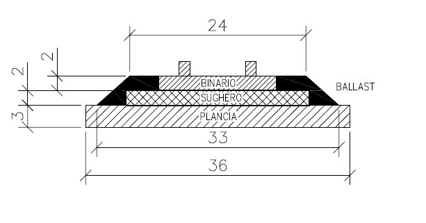

#1722 Messaggio da FraPis »
Questa è la sezione (con misure reali quotate in millimetri) dei binari del mio plastico

#1723 Messaggio da Charlie63 »
Si, in effetti sei più largo di solo 2.5mm
4.9/160= 30.5
Quindi 3.5 per lato

#1724 Messaggio da FraPis »
Charlie63 ha scritto: giovedì 31 gennaio 2019, 11:11 Quindi 3.5 per lato
A quale misura ti riferisci?
In parole povere in totale sono più lungo di 38 cm sul totale, pari a 19 cm per lato, tradotto in scala 1,18 mm per lato
C'è da dire che anche la dimensione del pietrisco fornito da DeA non è proprio in scala per cui è abbastanza facile sforare di 1÷1,5 mm
Come puoi vedere dalla sezione, la massicciata incorpora il sughero e questo determina uno spessore della massicciata di circa 4 mm (2 mm sughero + 2 mm traversina binario) e nelle foto si vede esclusivamente la base maggiore del trapezio mentre la base minore si percepisce appena ma dal vivo si nota molto meglio la quota di elevazione della massicciata.
Volevo inoltre far notare che le misure delle quote di posa dei binari reali che ho postato precedentemente si riferiscono sempre a distanze minime per garantire la conformità dell'opera
