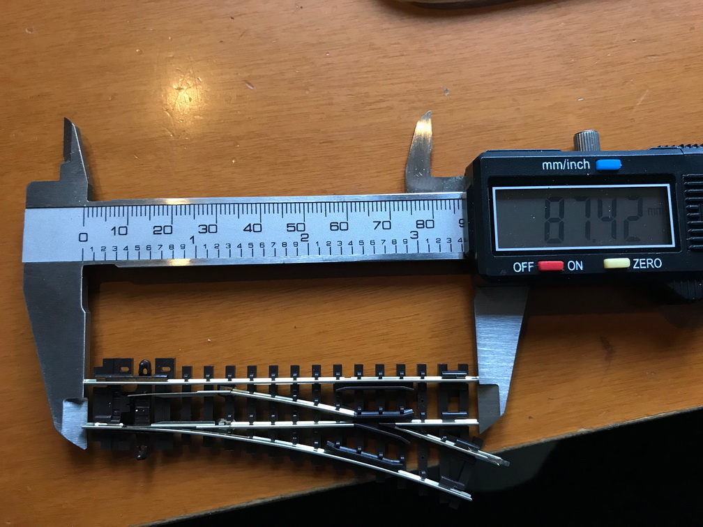

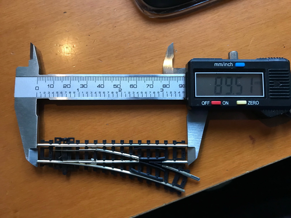

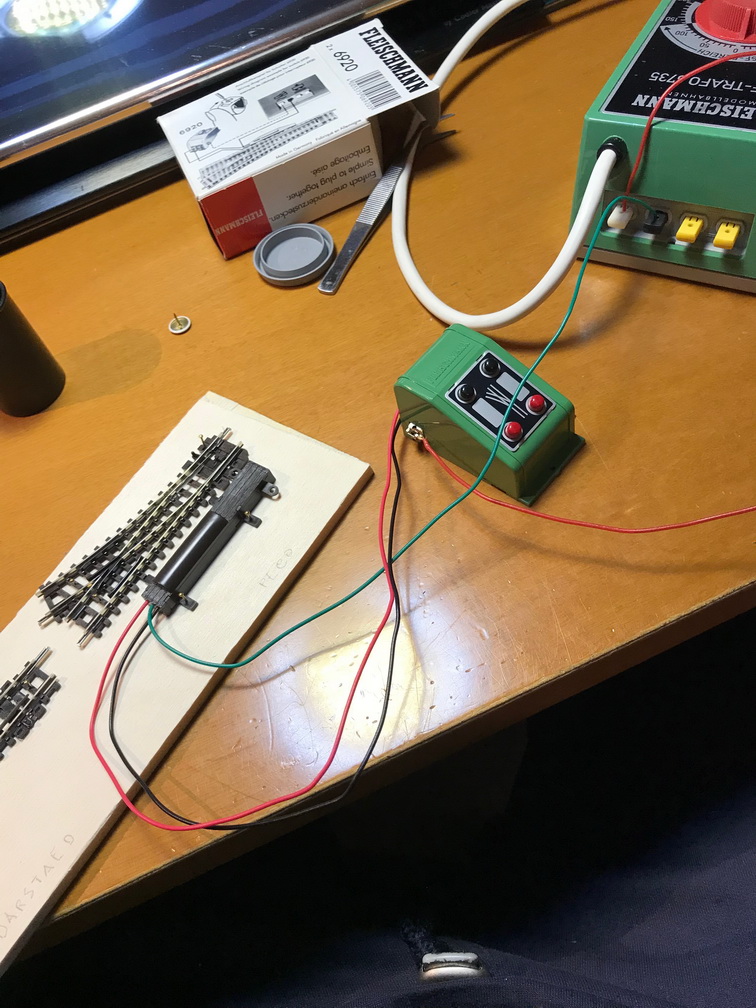

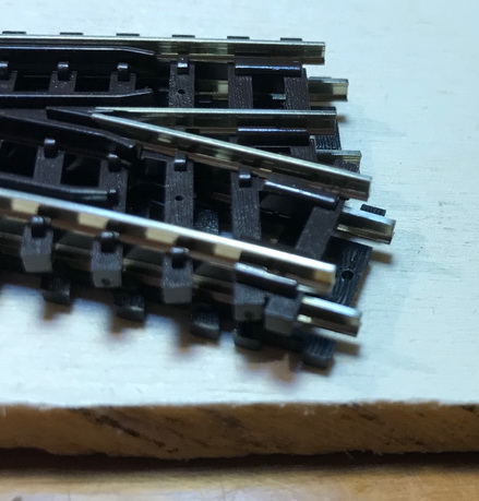

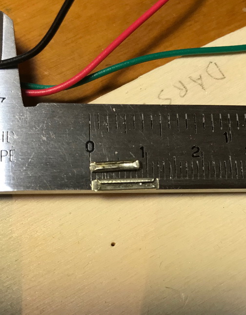

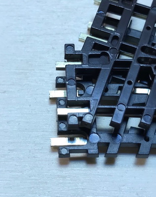

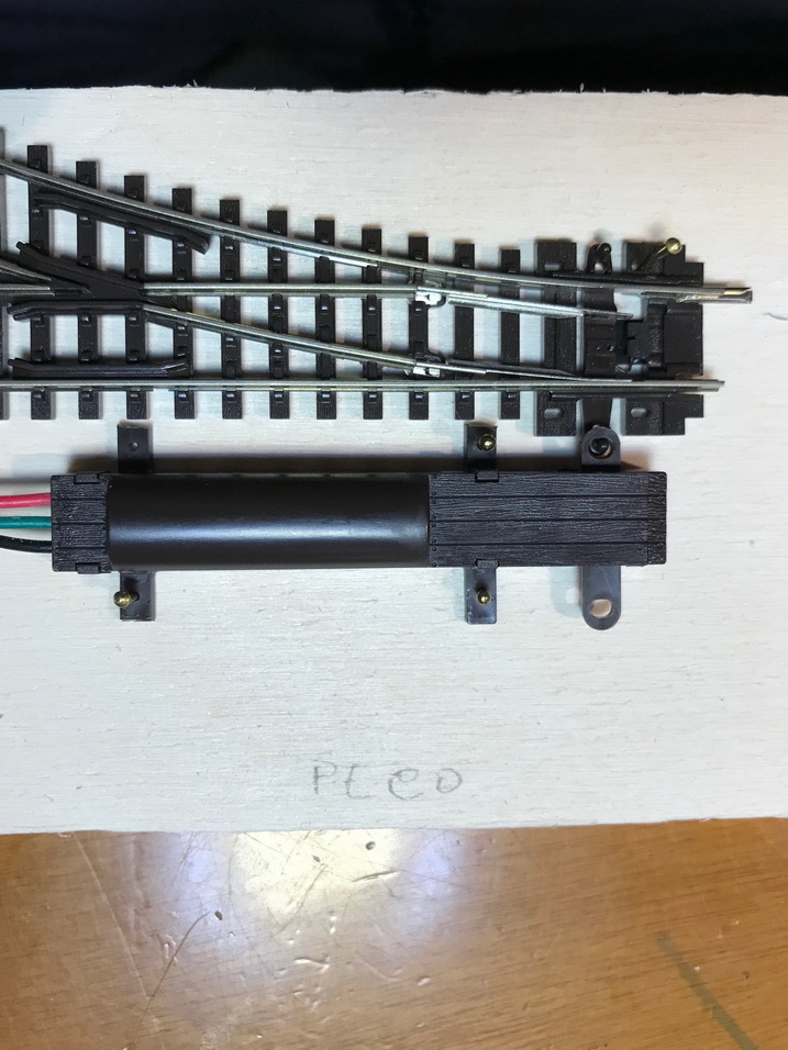

Mi sono arrivati il Peco PL11 e il deviatoio ST5. Ho fatto qualche prova che voglio condividere sul forum.
Per le prove ho utilizzato vecchio materiale Fleishmann: trasformatore e un interruttore per scambi.
Innanzitutto confermo che il motore funziona perfettamente sia con lo scambio Peco sia con quello DeA, l’unica accortenza da tener presente, come ha già documentato Salvatore, è quella di accorciare di 1 mm i supporti lato scambio in modo che il motore si accosti un poco di più al binario. Gli altri accessori forniti a corredo non devono essere utilizzati.
Confermo inoltre che il motore del deviatoio non ha il fine corsa (se tengo premuto il pulsante il motore continua a ronzare).
Fin qui le note positive, vediamo quelle dolenti. Le note negative riguardano il deviatoio, in quanto anche se sembra perfettamente uguale a quello DeA in realtà non lo è. Infatti è più corto di 2 mm. Ora non so quanto questa differenza possa pregiudicare in maniera significativa la realizzazione dei rami di tracciato interessati, però temo di si.
Altro problema sono le scarpette. Queste della Peco sono lunghe 8-9mm a fronte dei 12mm dei binari Darstaed. Queste ultime non si adattano ai binari Peco perché su questi lo spazio per inserirle è tarato per gli 8mm. Quindi per accoppiare binari Peco con quelli Darstaed si devono utilizzare scarpette da 8.
Alla fine della storia ritengo che, per chi ha bisogno di ulteriori deviatoi, convenga acquistare fascicoli arretrati della DeA: col prezzo siamo là e si va più sul sicuro con la compatibilità; per i motori non c’è problema perché i PL11 vanno bene; mi restano dubbi sui binari aggiuntivi, ma valuterò in corso d’opera. Allego qualche foto

Anto, l'accorciamento lato scambio è da farsi anche per lo scambio Peco o solo per lo scambio DeA?

#1703 Messaggio da sal727 »
Vincenzo Passalacqua ha scritto:
<font color="red">Anto "]
...l'accorciamento lato scambio è da farsi anche per lo scambio Peco o solo per lo scambio DeA?
Anche per i Peco

#1705 Messaggio da Anto »
@Vincenzo
Non ho ben capito la tua domanda. E' lo scambio Peco che è più corto, quindi utilizzandolo coi binari Darstaed resta uno spazio vuoto teorico di 2mm. Ora può essere che la lunghezza del tracciato ne renda il fatto ininfluente, ma non ho esperienza tale per affermarlo con sicurezza (che dicono gli esperti?). Ecco perché, in ottica di ampliamento, penso sia meglio dotarsi di materiale DeA.
(nelle foto il più corto è il Peco)

#1708 Messaggio da Vincenzo Passalacqua »
Anto ha scritto:
@Vincenzo
231,07 KB
234,44 KB
Anto, scusami, forse non mi sono espresso bene ma mi riferivo all'accorciamento dei supporti del PL11 per accostarlo correttamente allo scambio, mi è stata data comunque la risposta: sia con lo scambio Peco che con il DeA si rende necessario limare circa 2 mm dai supporti dell'attuatore Peco PL11. Grazie.
Vincenzo

#1710 Messaggio da Anto »
@Vincenzo
Si è così: per tutti e due i tipi di scambi bisogna accorciare i supporti del motore. Non avevo capito che ti riferivi al PL11

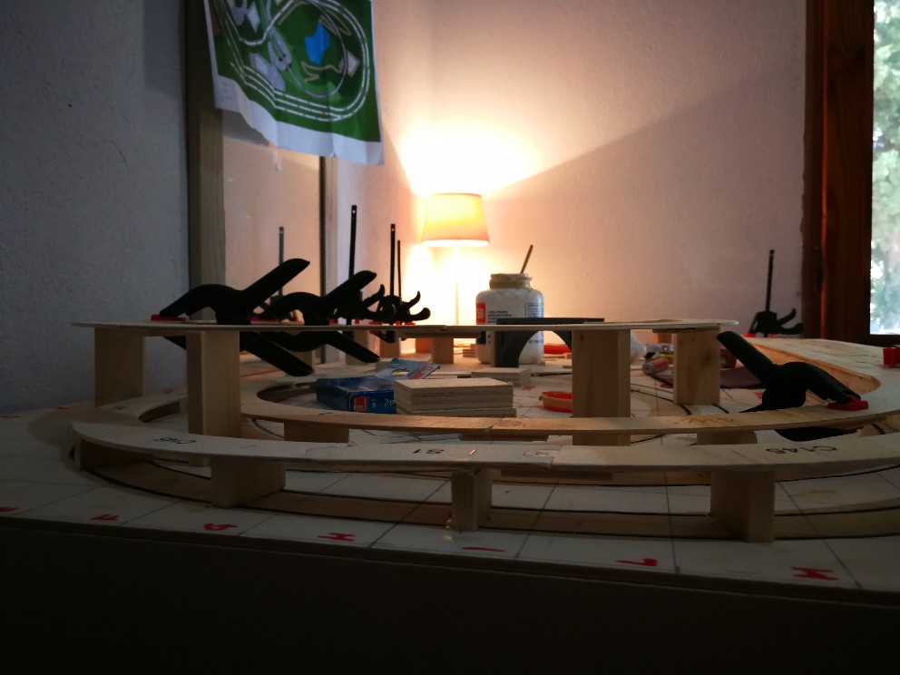

Messaggi: 1691
Città: Quartu Sant'Elena
#1714 Messaggio da FraPis »
Il limite massimo credo sia l'altezza della bocca del tunnel, ovviamente sollevata degli spessori aggiunti con la posa del sughero, per il resto, ad occhio dovrebbe essere ok, almeno prendendo come riferimento questa foto

Sergio Trucco
Messaggi: 378
Nome: Sergio
Città: ORTA SAN GIULIO
#1719 Messaggio da Sergio Trucco »
106,42 KB
Ciao Francesco
mi pare dalla foto che la discesa in primo piano faccia uno scalino ovvero non ci sia una pendenza regolare nel passare dal c 145 al S1 e quindi al c 145 da sinistra verso destra, conviene ricontrollare le altezza dei poloni o spostarne uno in modo da evitare delle inclinazioni variabili che possono causare svii.
Scusa per l'intervento magari è solo un effetto della foto.
Sergio

FraPis
Messaggi: 1691
#1720 Messaggio da FraPis »
Sergio Trucco ha scritto:
106,42 KB
Ciao Francesco
Sergio
La foto è stata scattata durante la costruzione, manca anche il rinforzo tra il C145 ed S1, ora è tutto ok
grazie comunque per la segnalazione :wink:
