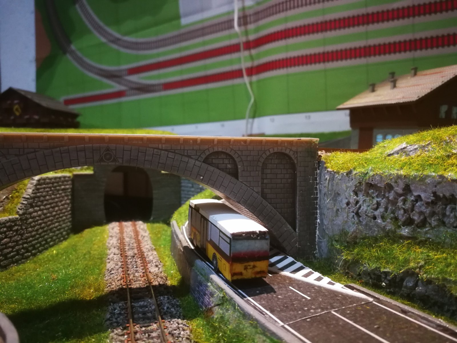

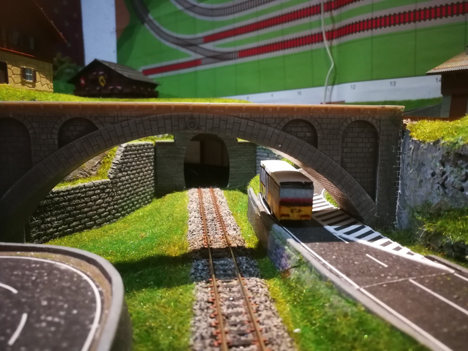

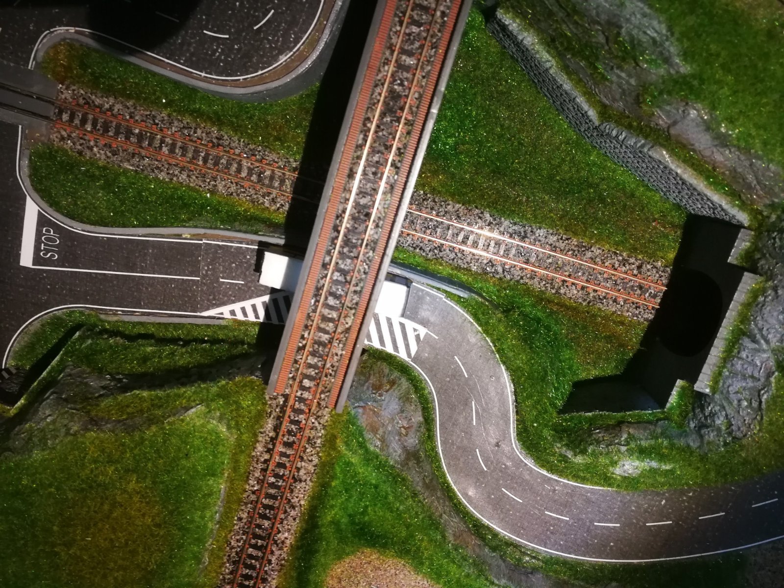

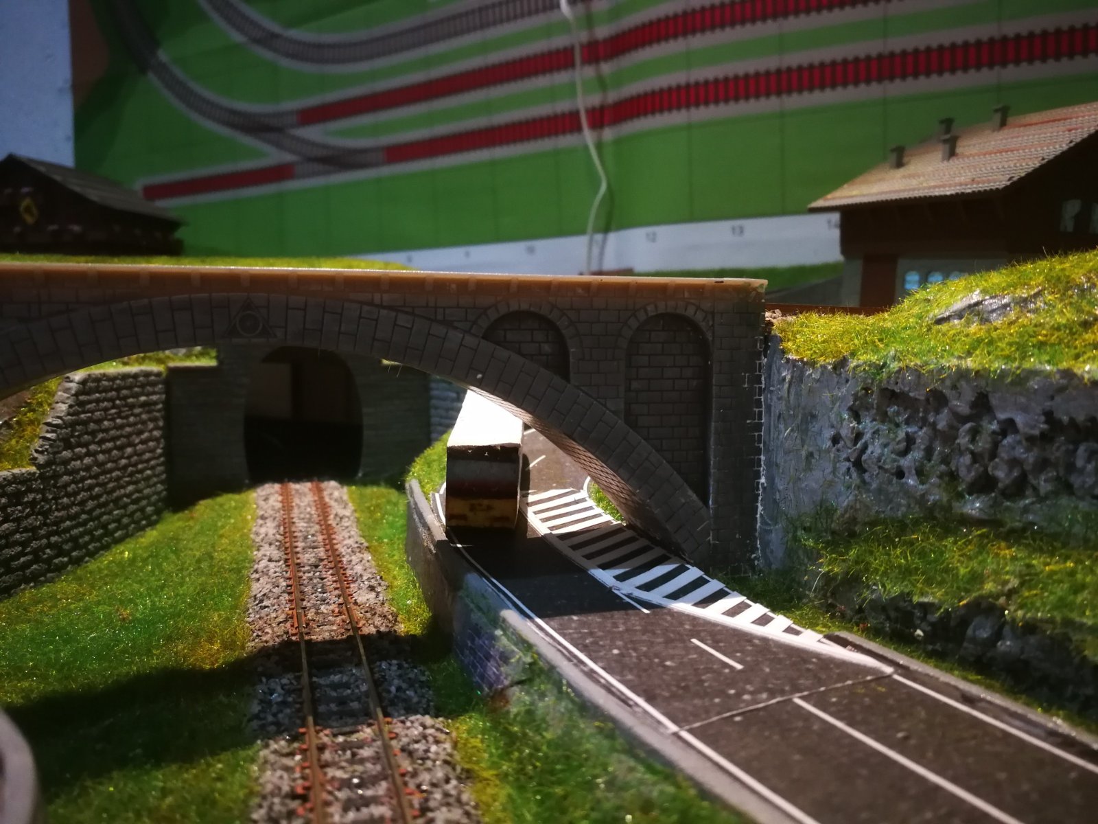

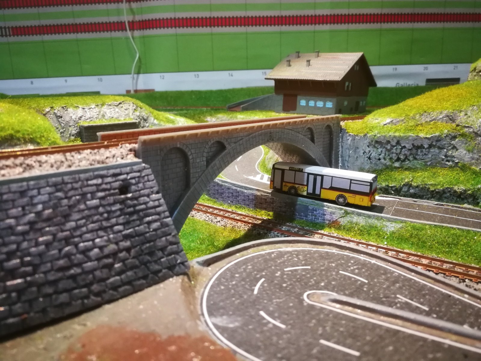

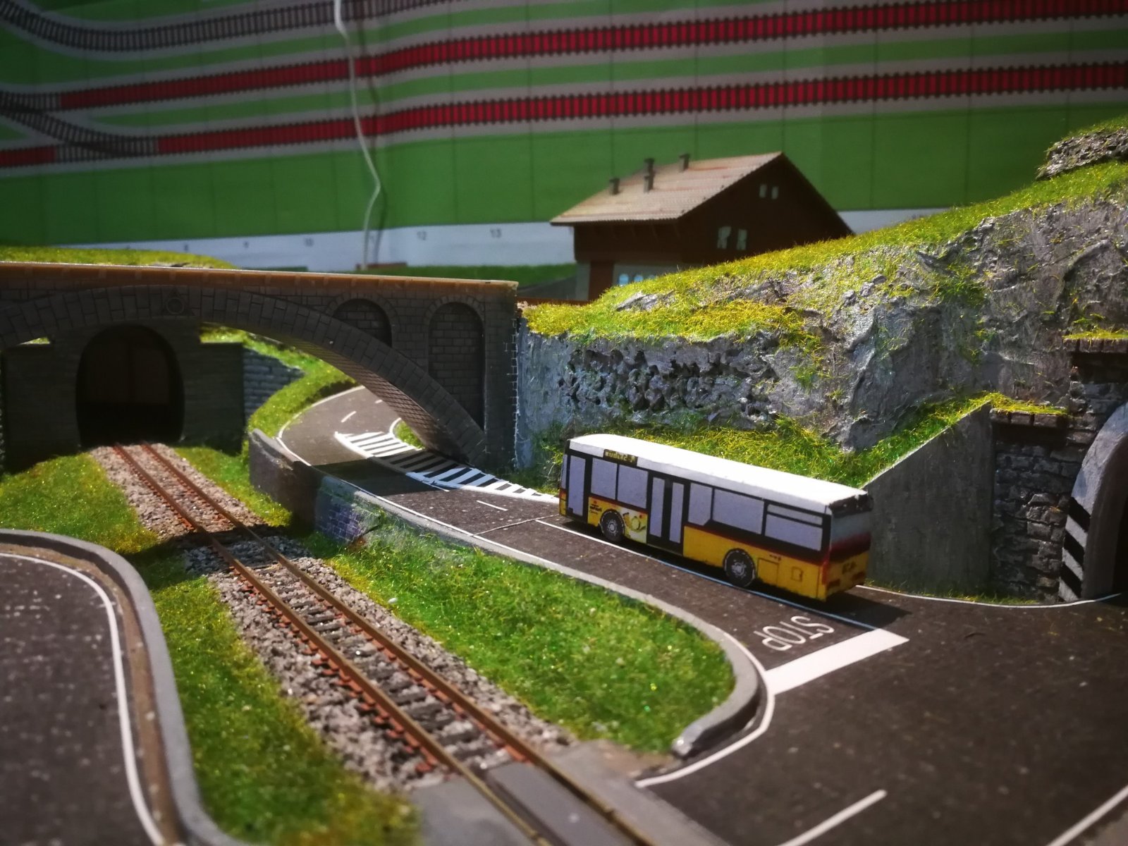

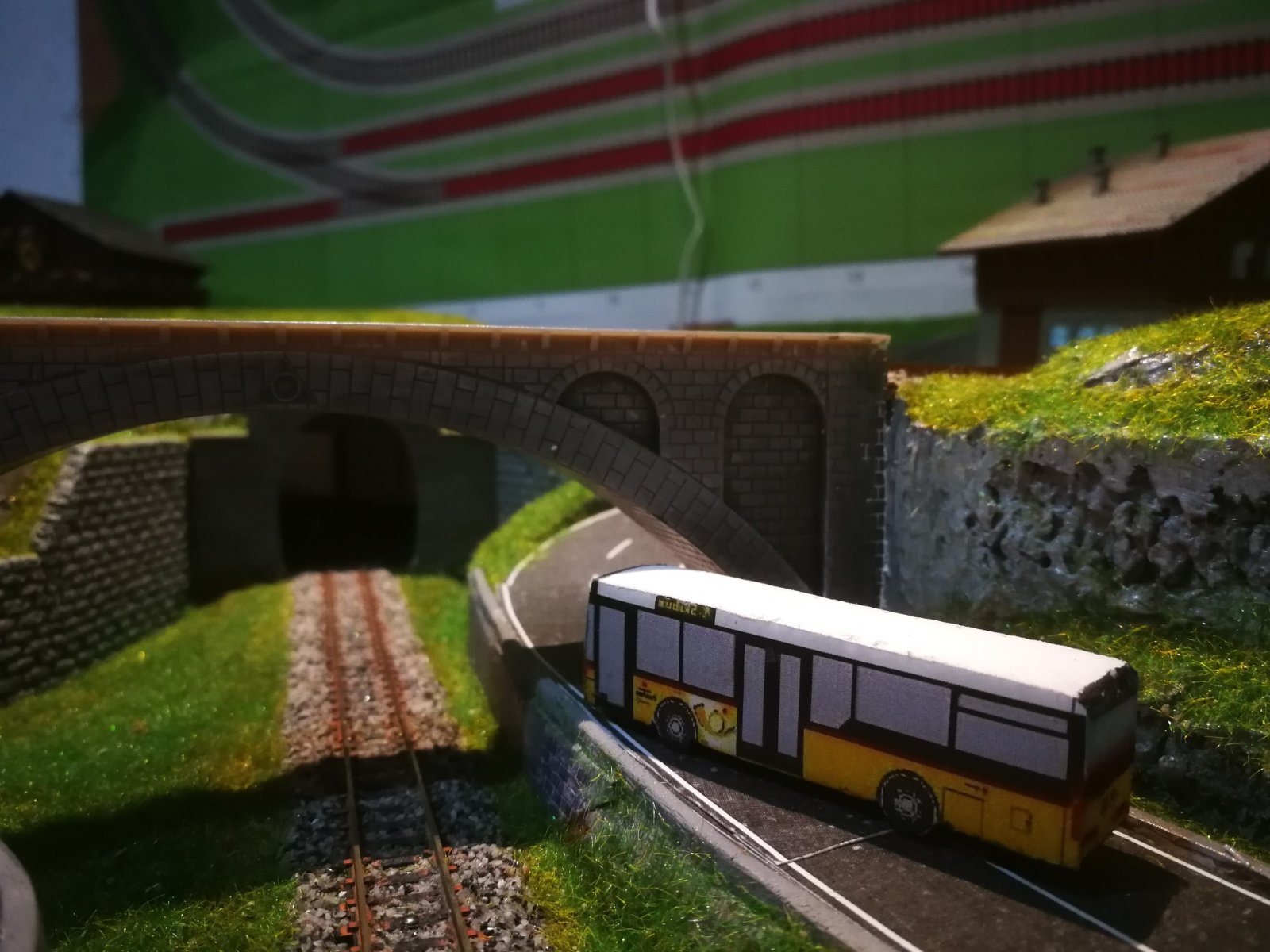

Anche se qualcuno non è propriamente d'accordo ecco come intendo gestire il ponte utilizzando il senso unico alternato.
Scusate il bus ma non avendolo a disposizione ne ho costruito uno in scala in carta e polistirolo, anche la segnaletica é stata realizzata senza grande attenzione [102]
#1679 Messaggio da Excalibur »
Francesco, trovo che hai un'immaginazione fuori dal comune, la tua soluzione al problema del ponte è a prova di ogni critica ed è semplicemente ammirevole.
L'autobus poi realizzato in polistirolo è quanto meno originale e sbalorditivo, ti consiglierei di inserirlo in tutto il contesto, non sfigurerebbe al confronto di quelli messi in commercio.
Toglimi una curiosità, quanto tempo hai impiegato per realizzarlo ?
Non più di un quarto d'ora

Ho trovato in rete l'immagine del fianco, con un programma per grafica l'ho portato in scala, ho fatto un mirror per l'altro fianco e l'ho stampato, poi ho ritagliato un parallelepipedo di polistirolo ed ho incollato i fianchi del bus, poi col cutter ho ritagliato l'eccedenza e con i pennarelli ho disegnato fronte e retro, più facile farlo che descriverlo
#1683 Messaggio da Excalibur »
Beh, devo riconoscere che sei un fenomeno, io non avendo e non sapendo utilizzare i tuoi strumenti, ci avrei impiegato una giornata intera a fare qualcosa di simile, qualcosa cioè che assomigliasse vagamente ad un autobus. [264]

fantastica idea questa di sostituire il senso unico alternato, per il semaforo lampeggiante o semaforo( la Busch li fa se non ricordo male ) e autobus vedi su DM Toys

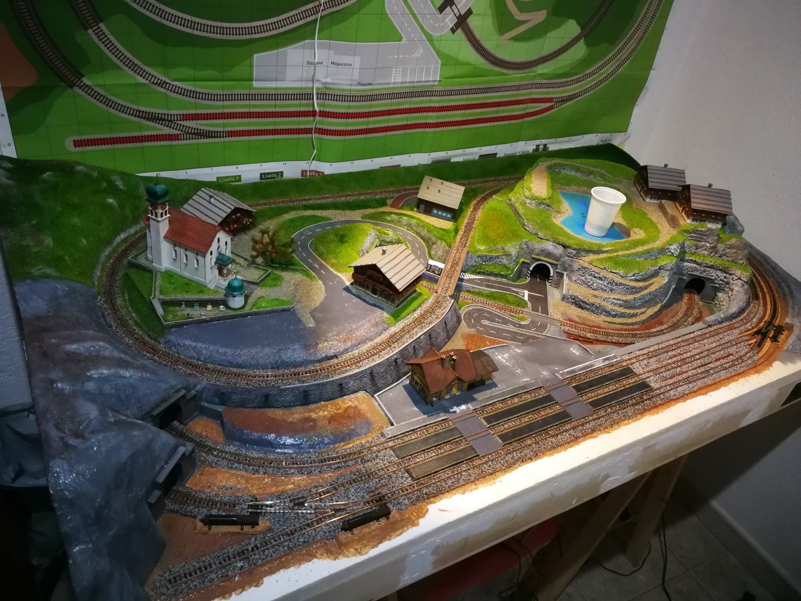

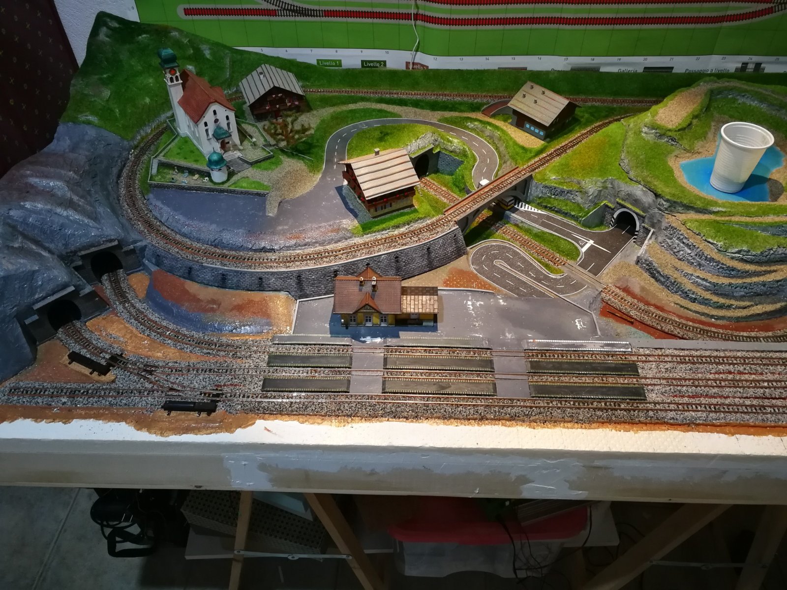

Lentamente i lavori proseguono [102]
Posa del ballast in zona stazione ed incollaggio

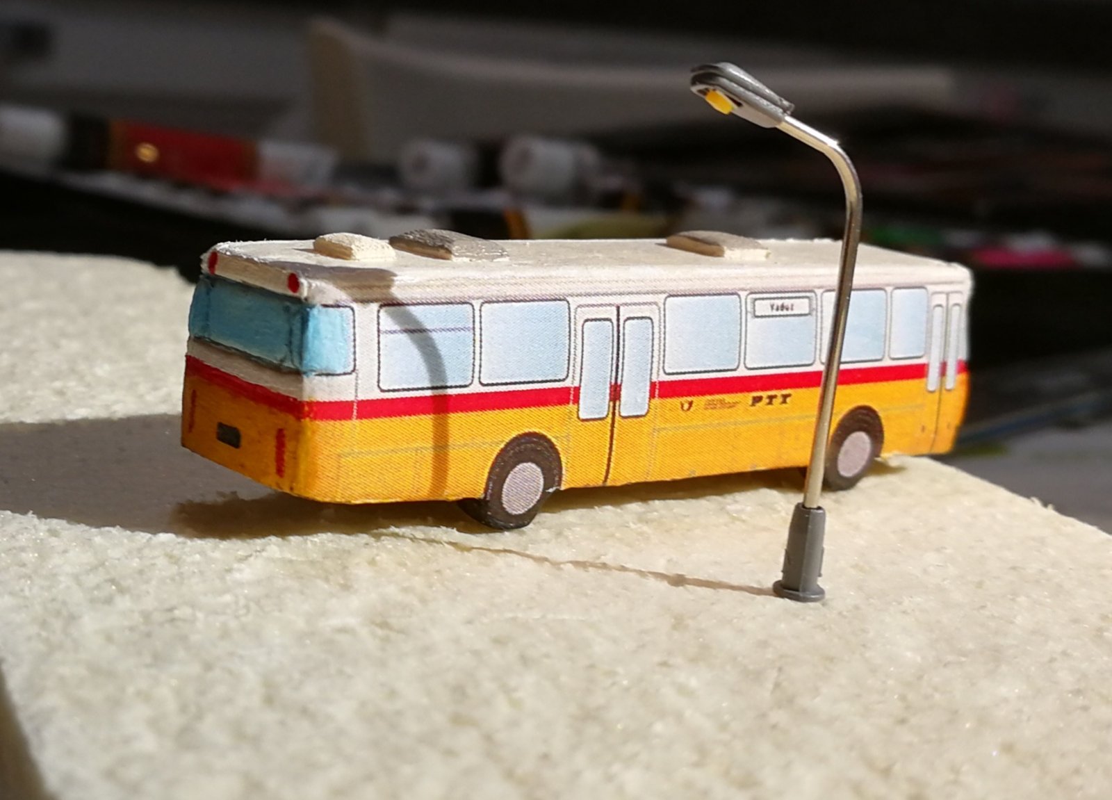

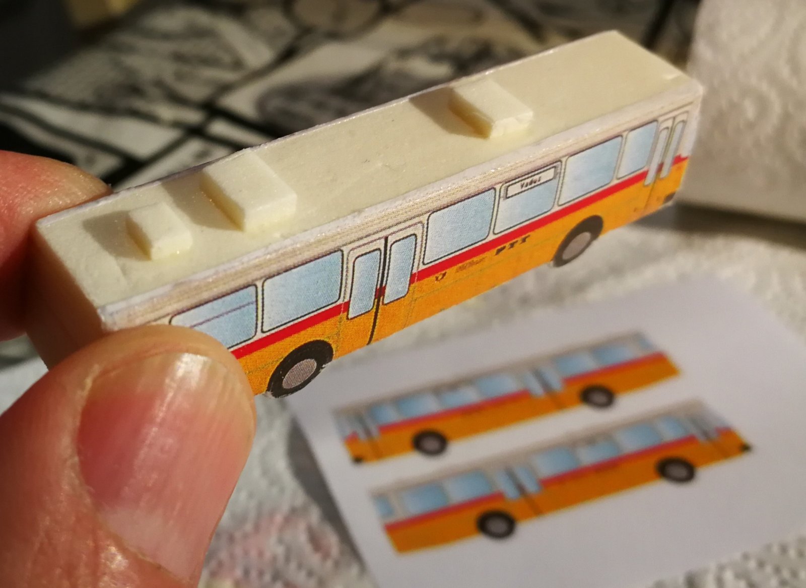

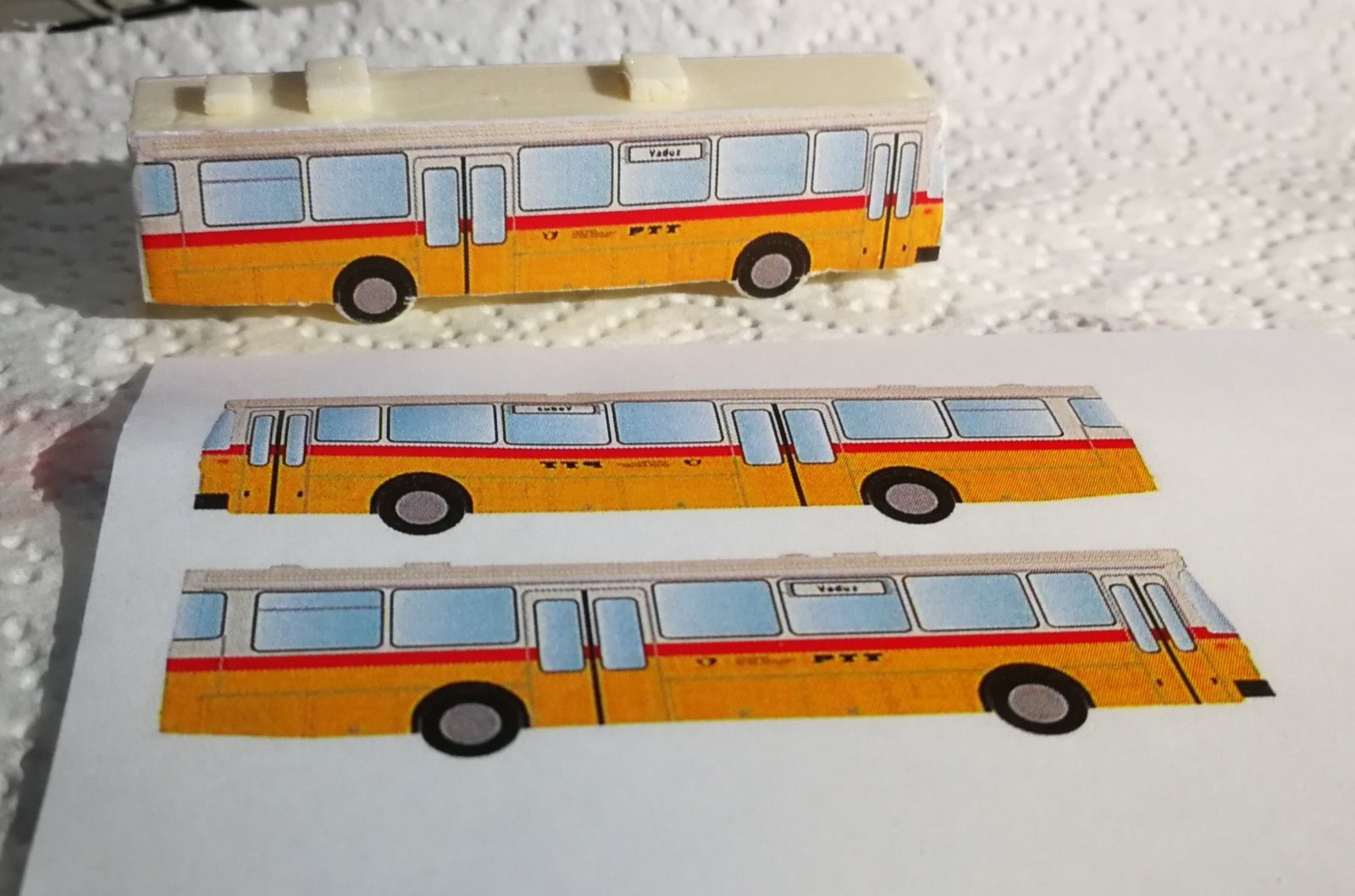

Esperimenti senza nessuna aspettativa
Bus Mercedes Benz PostAuto PTT epoca IV in costruzione [102]

Excalibur ha scritto: sabato 19 gennaio 2019, 22:09 Beh, devo riconoscere che sei un fenomeno, io non avendo e non sapendo utilizzare i tuoi strumenti, ci avrei impiegato una giornata intera a fare qualcosa di simile, qualcosa cioè che assomigliasse vagamente ad un autobus. [264]
Sono d' accordo anch' io con Alceo. Ottimo lavoro......... Saluti. Egidio. [51]
Messaggi: 15757
#1697 Messaggio da MrMassy86 »
Molto interessante e soprattutto a costo 0 :wink:

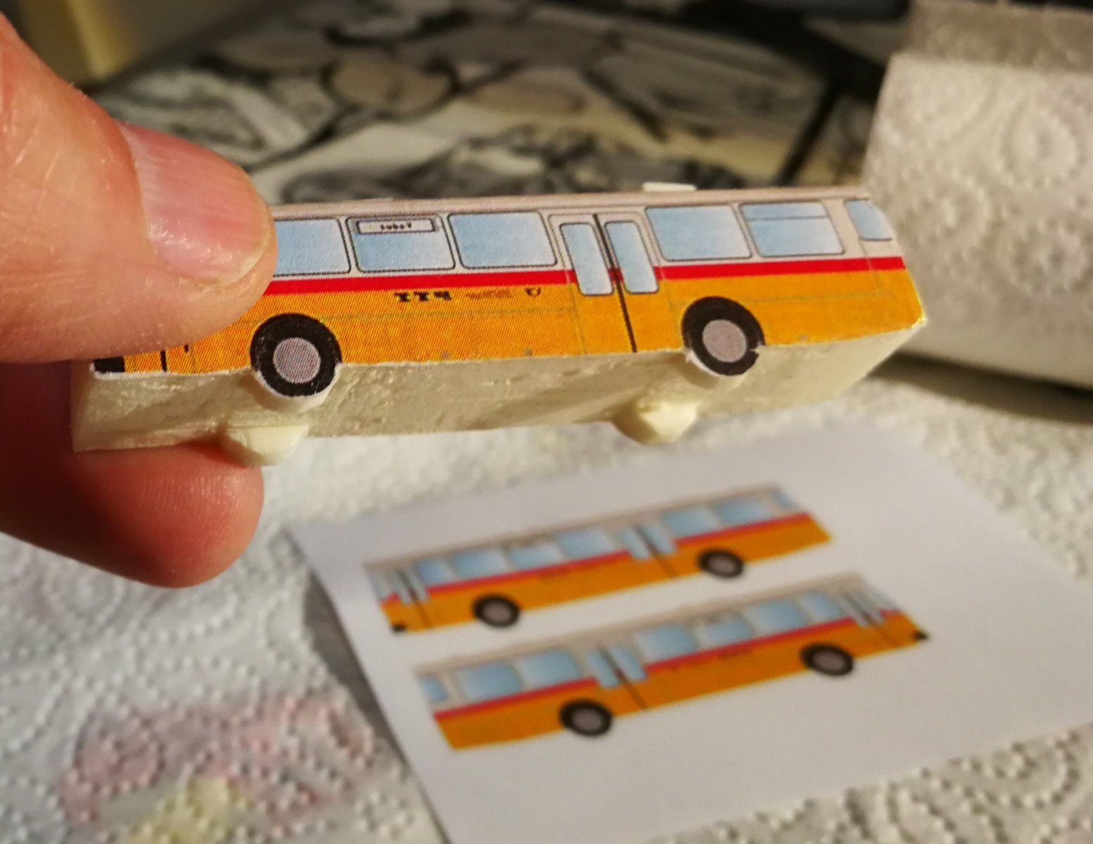

Guardando da moooolto lontano fa la sua figura [100]

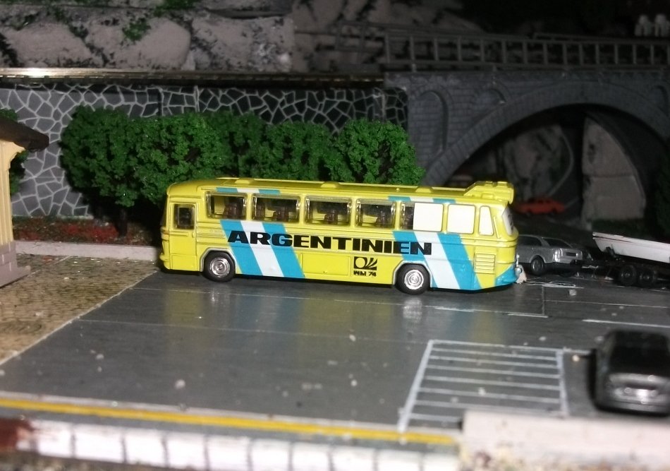

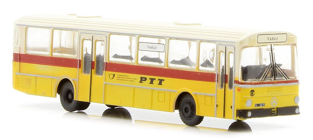

Vero Francesco, ma tu vorresti paragonarlo a questo ?
Non mi dire per giustificazione che è soltanto questione di prezzo. [102]
