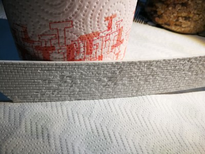

#1542 Messaggio da FraPis »
Per la cronaca sto eseguendo una prova di costruzione del muro di contenimento binario con forex da 3 mm scolpito, a breve, nel W.E., pubblicherò il risultato [102]

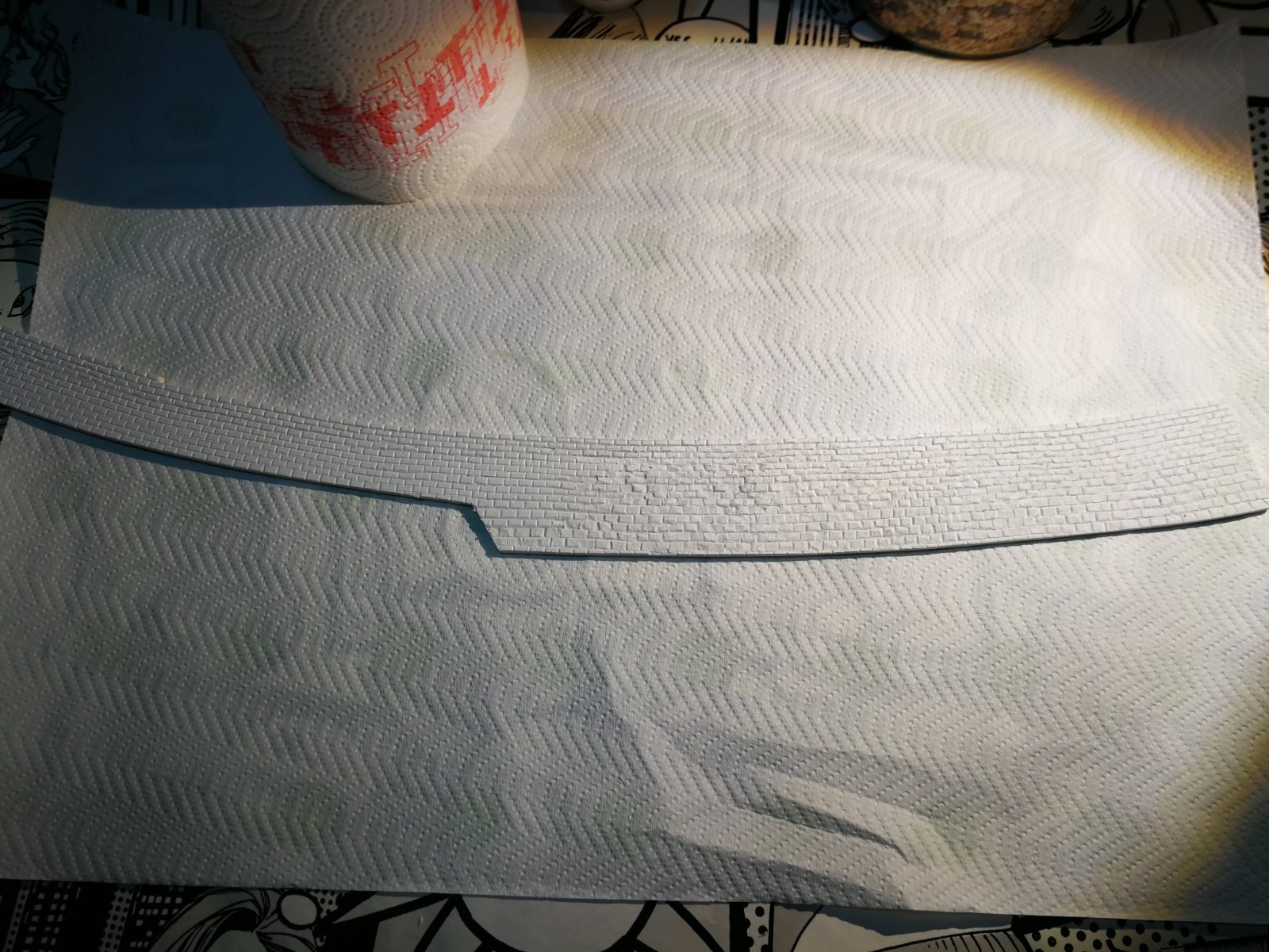

FraPis
Messaggi: 1691
Città: Quartu Sant'Elena
#1545 Messaggio da FraPis »
NinoLamezia ha scritto: giovedì 22 novembre 2018, 12:18
FraPis ha scritto: giovedì 22 novembre 2018, 12:07 Per la cronaca sto eseguendo una prova di costruzione del muro di contenimento binario con forex da 3 mm scolpito, a breve, nel W.E., pubblicherò il risultato [102]
...si vede che il tempo cè l'hai...in ufficio tra una scartofia e l'altra hai il tempo di incidere qualche pietra :mrgreen: :mrgreen: :mrgreen:
Il lavoro è ancora lungo ma già si intravede qualcosa [99]
#1546 Messaggio da Excalibur »
Decisamente si presenta con un aspetto nettamente migliore rispetto ad un muro di carta stampata.
Che materiale stai usando ?

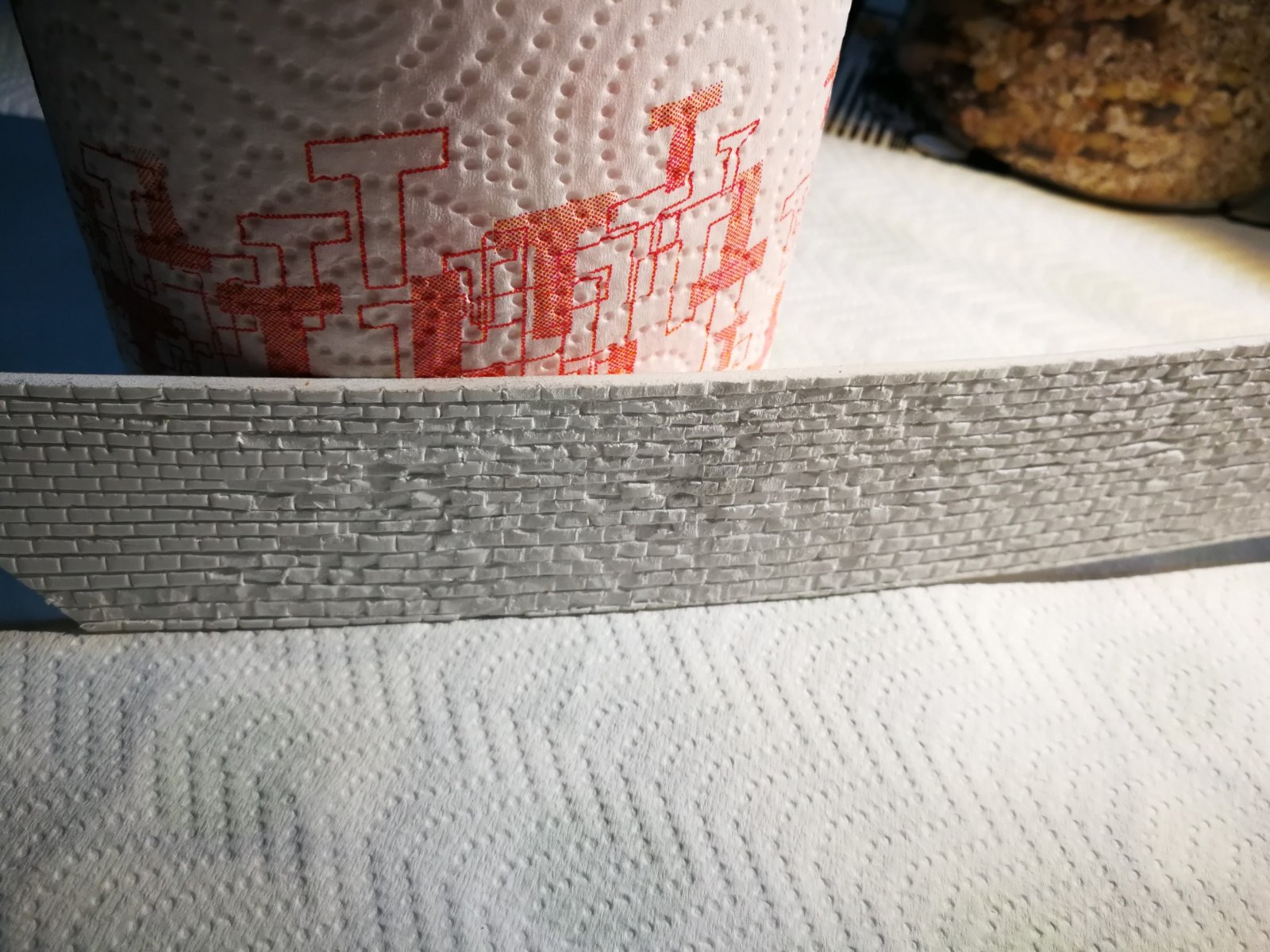

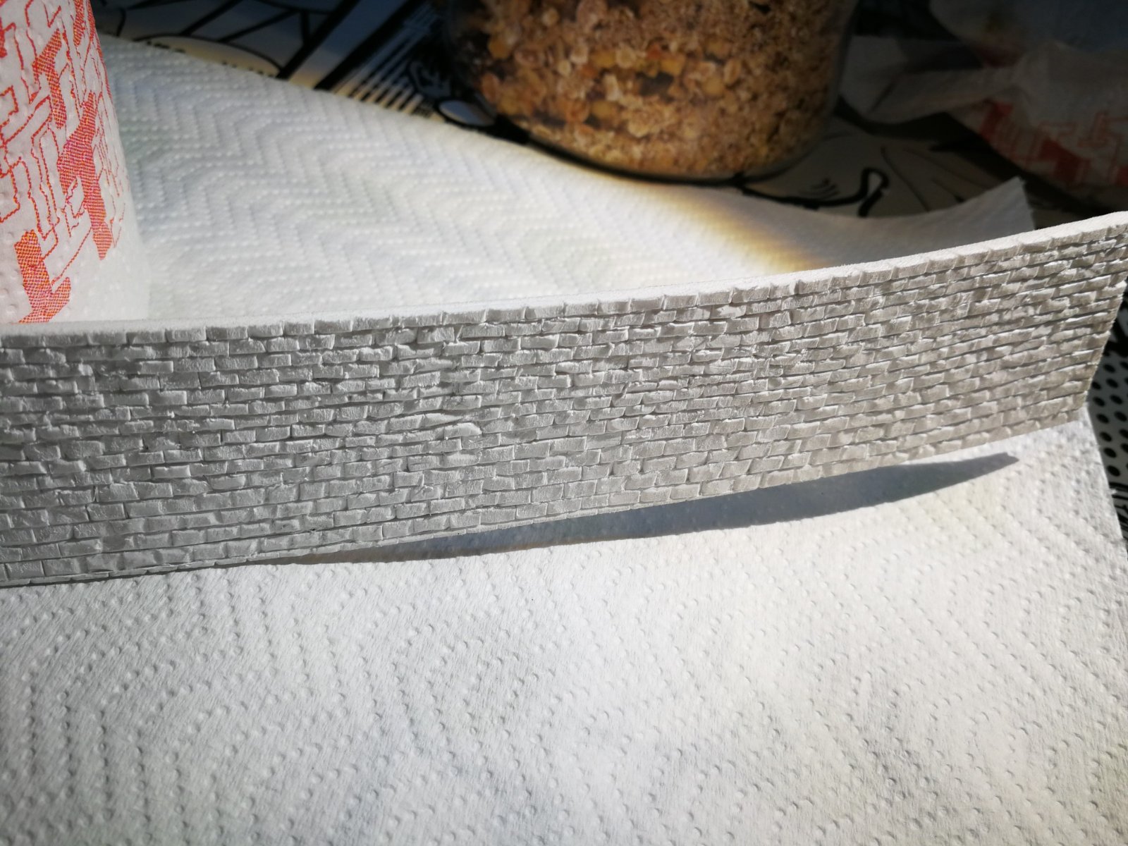

FraPis
Messaggi: 1691
#1548 Messaggio da FraPis »
Sono +/- alla metà del lavoro, ogni mattoncino é scolpito a mano per essere differente dall'altro
#1549 Messaggio da MrMassy86 »
Francesco sta venendo benissimo, mi piace molto l'effetto che riesci a dare alle pietre e renderle irregolari, cosa utilizzi per la scolpitura?
FraPis
Messaggi: 1691
#1550 Messaggio da FraPis »
MrMassy86 ha scritto: venerdì 23 novembre 2018, 9:56 Francesco sta venendo benissimo, mi piace molto l'effetto che riesci a dare alle pietre e renderle irregolari, cosa utilizzi per la scolpitura?
Utilizzo micro scalpelli autocostruiti con vecchi cacciaviti (accuratamente affilati) e varie taglierine, è un lavoro laborioso perché si tratta di scolpire circa 1500 mattoncini, ma ne vale la candela [104]
