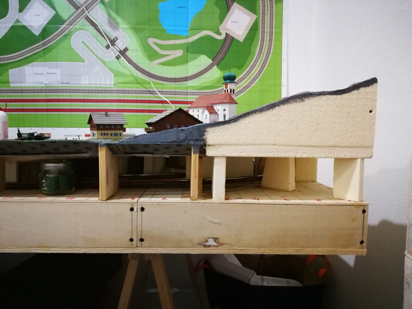

Ti ho chiesto delle misure perchè non vorrei fare una cosa sproporzionata rispetto all'altra altura, ho visto che nelle tue foto tutto è nella giusta proporzione.

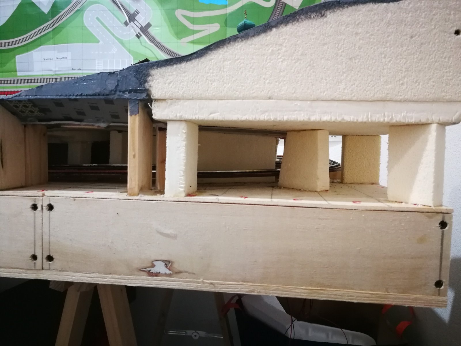

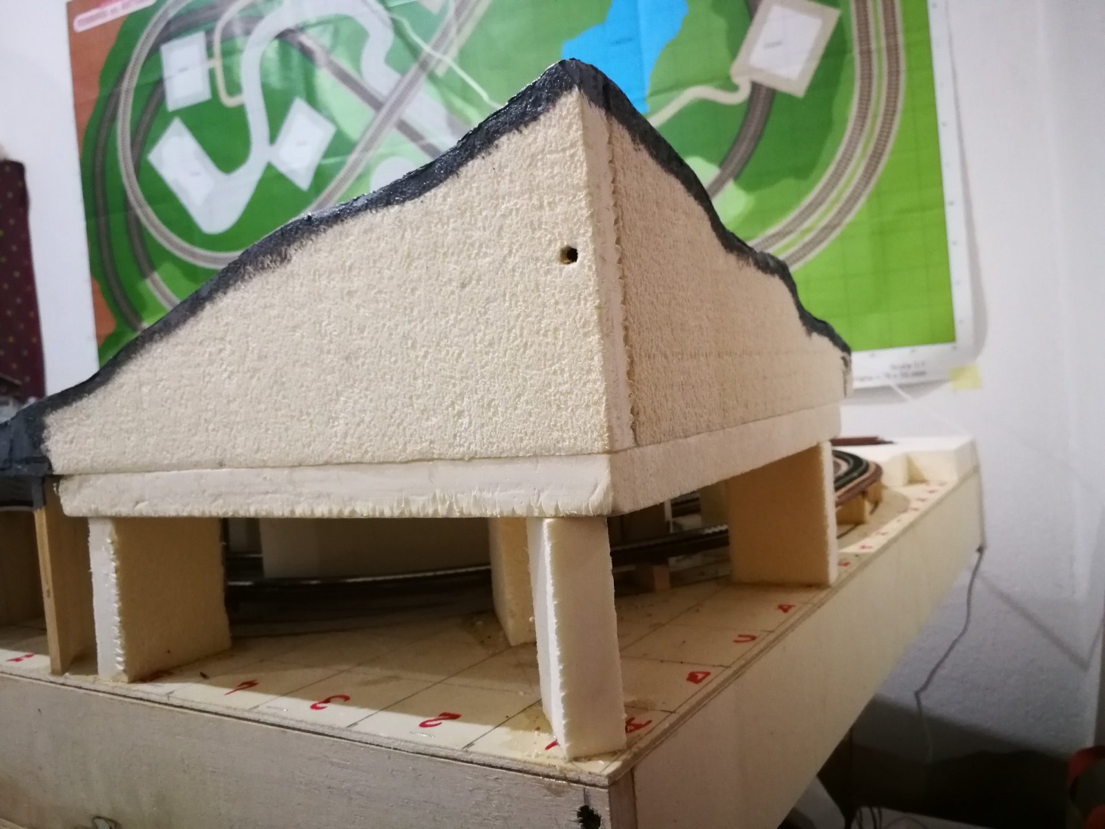

#1427 Messaggio da FraPis »
Le misure base del mio sono altezza colmo 11 cm e 3 cm ai lati, lunghezza dei lati circa 29 cm
FraPis
Messaggi: 1691
Città: Quartu Sant'Elena
#1428 Messaggio da FraPis »
Ovviamente l'altezza di riferimento è a partire dal piano in polistirolo da 2 cm posato sui tre pilastri alla quota dei binari

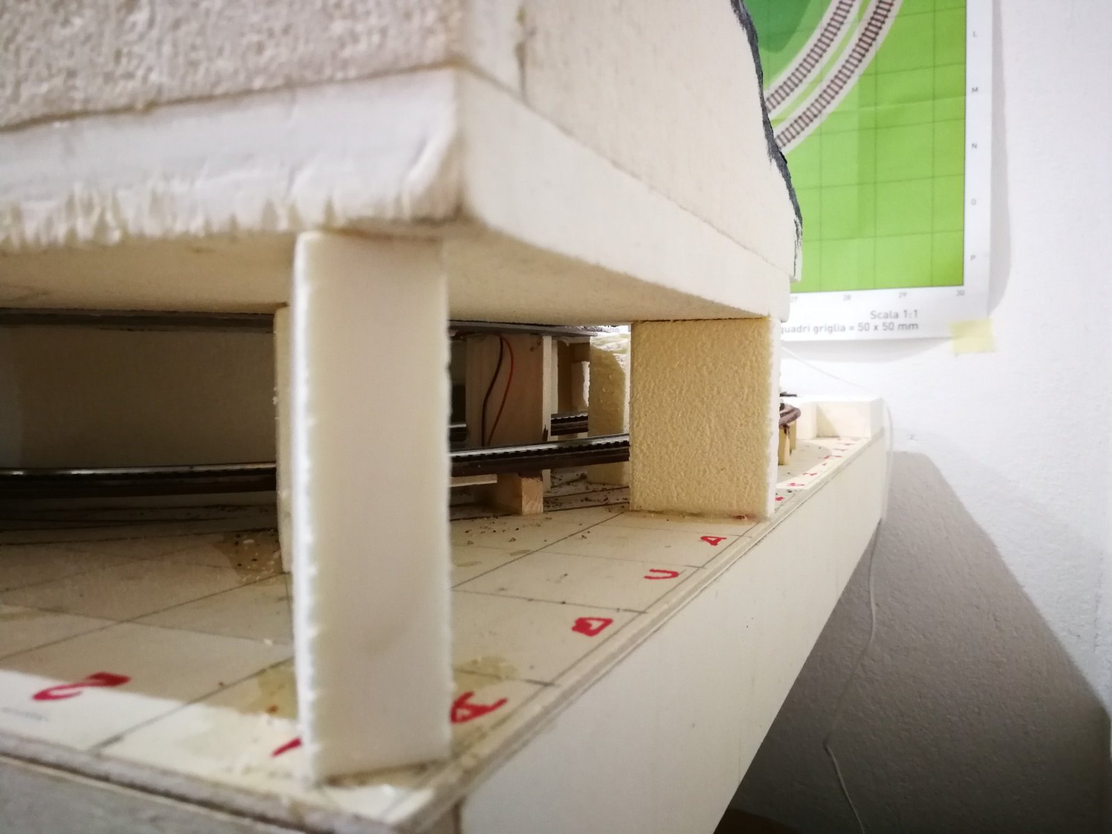

#1429 Messaggio da Excalibur »
Perfetto Francesco e grazie, era giusto appunto quello che volevo sapere.
Incomincio a capire qualcosa di come procedere in un plastico, anch'io ho posato d'istinto quei pilastrini in legno distanziati e smussati per agevolare l'ispezione e mantenere la costa in pendenza, come mostrato nella tua ultima foto.

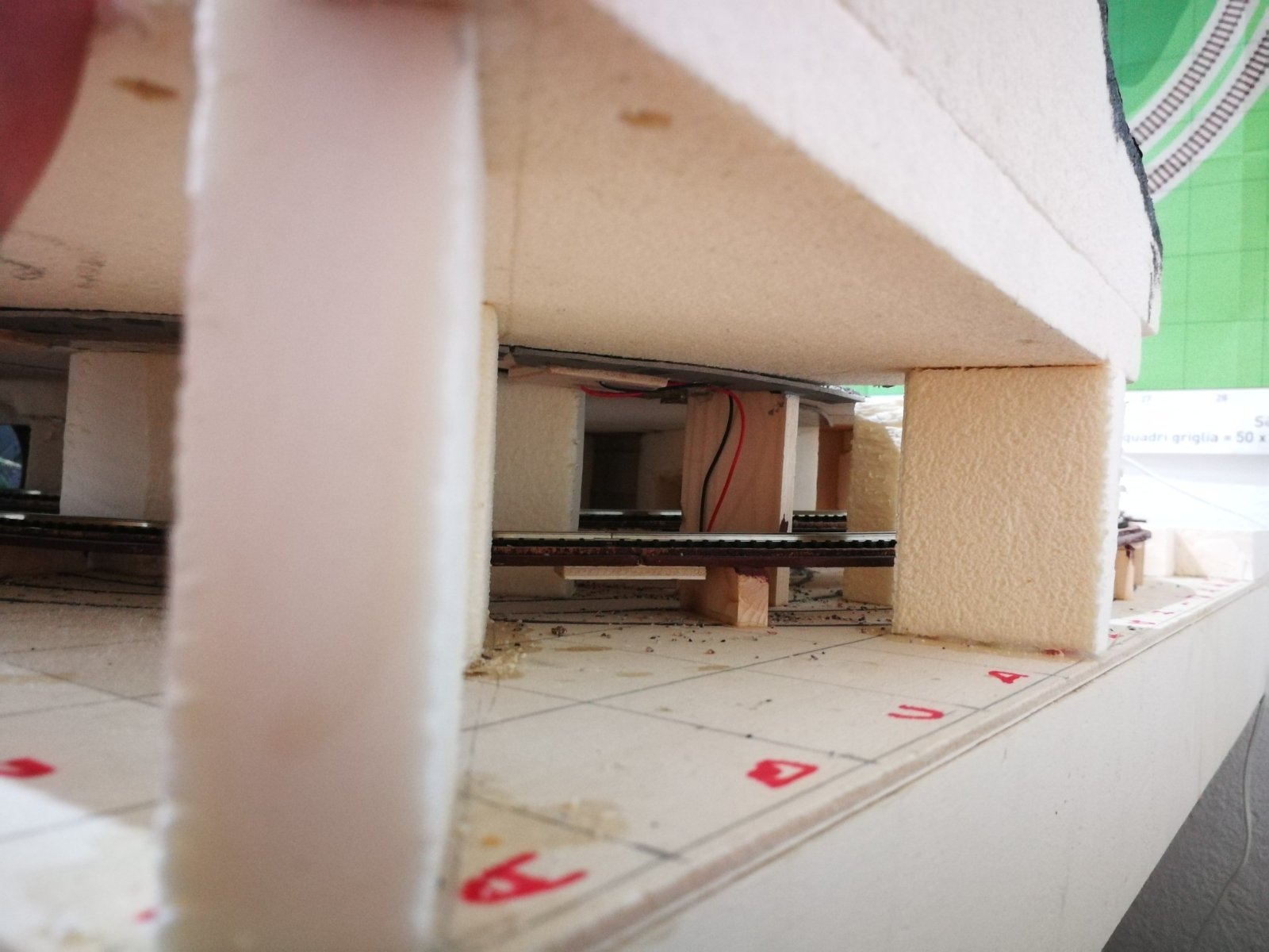

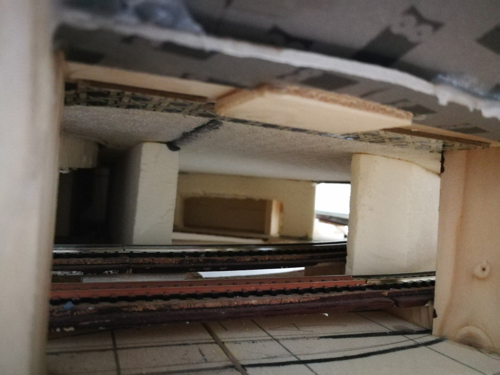

#1430 Messaggio da FraPis »
Ecco qualche immagine dei fori di ispezione
#1431 Messaggio da v200 »
Molto corretto, in caso che si intravede della luce che filtra dalle aperture al imbocco delle gallerie basta fissare cartoncini neri con puntine da disegno.
In questo modo la galleria anche in profondità risulta scura, ma in caso di ispezione i cartoncini si levano immediatamente.

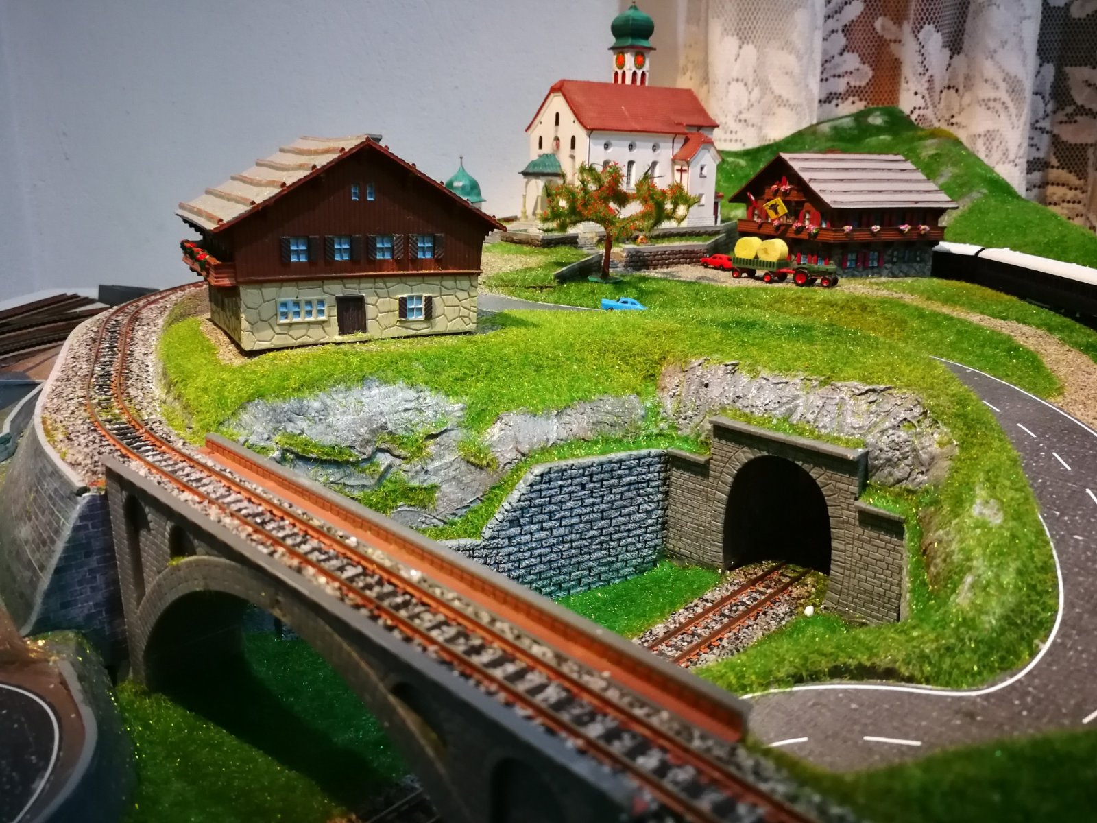

#1432 Messaggio da FraPis »

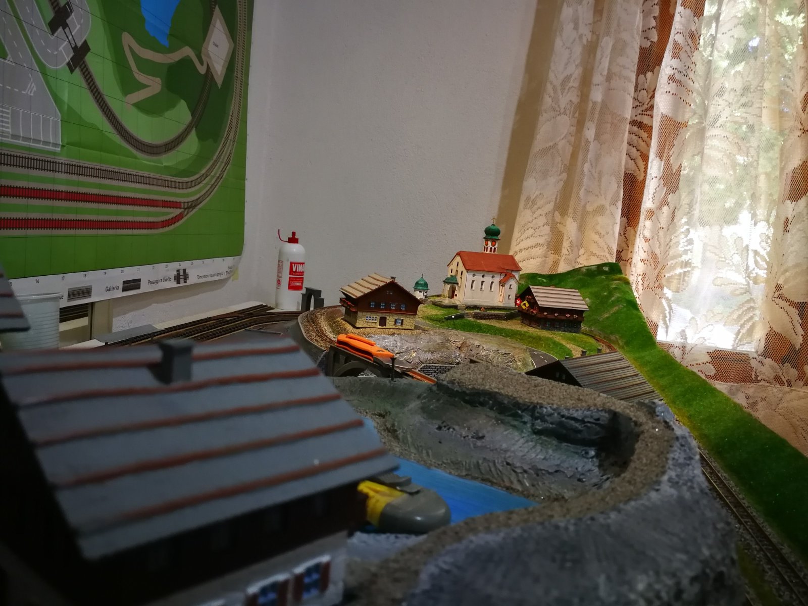

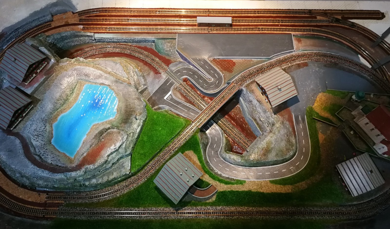

Stato avanzamento posa dei binari

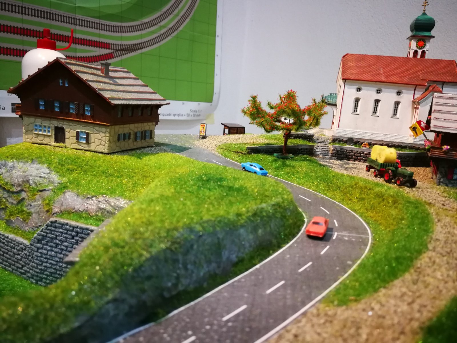

#1433 Messaggio da FraPis »

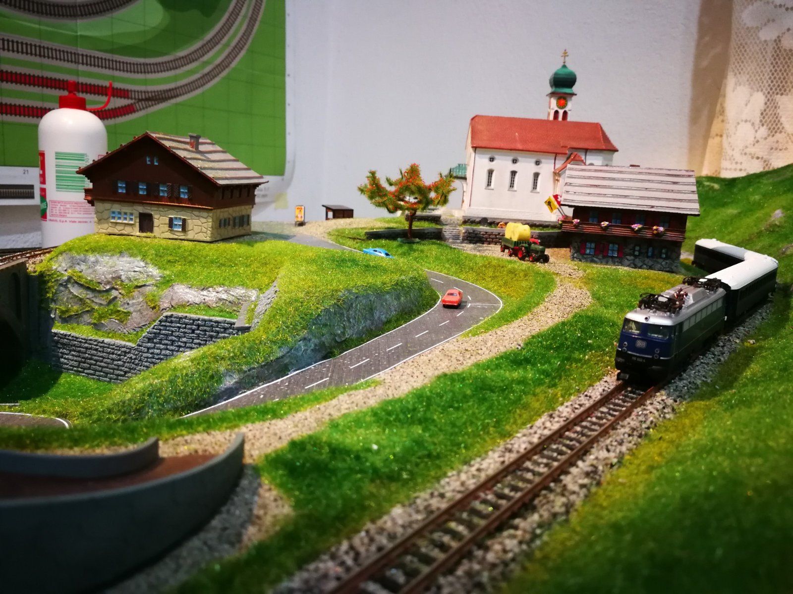

Aggiungo qualche altro particolare [102]

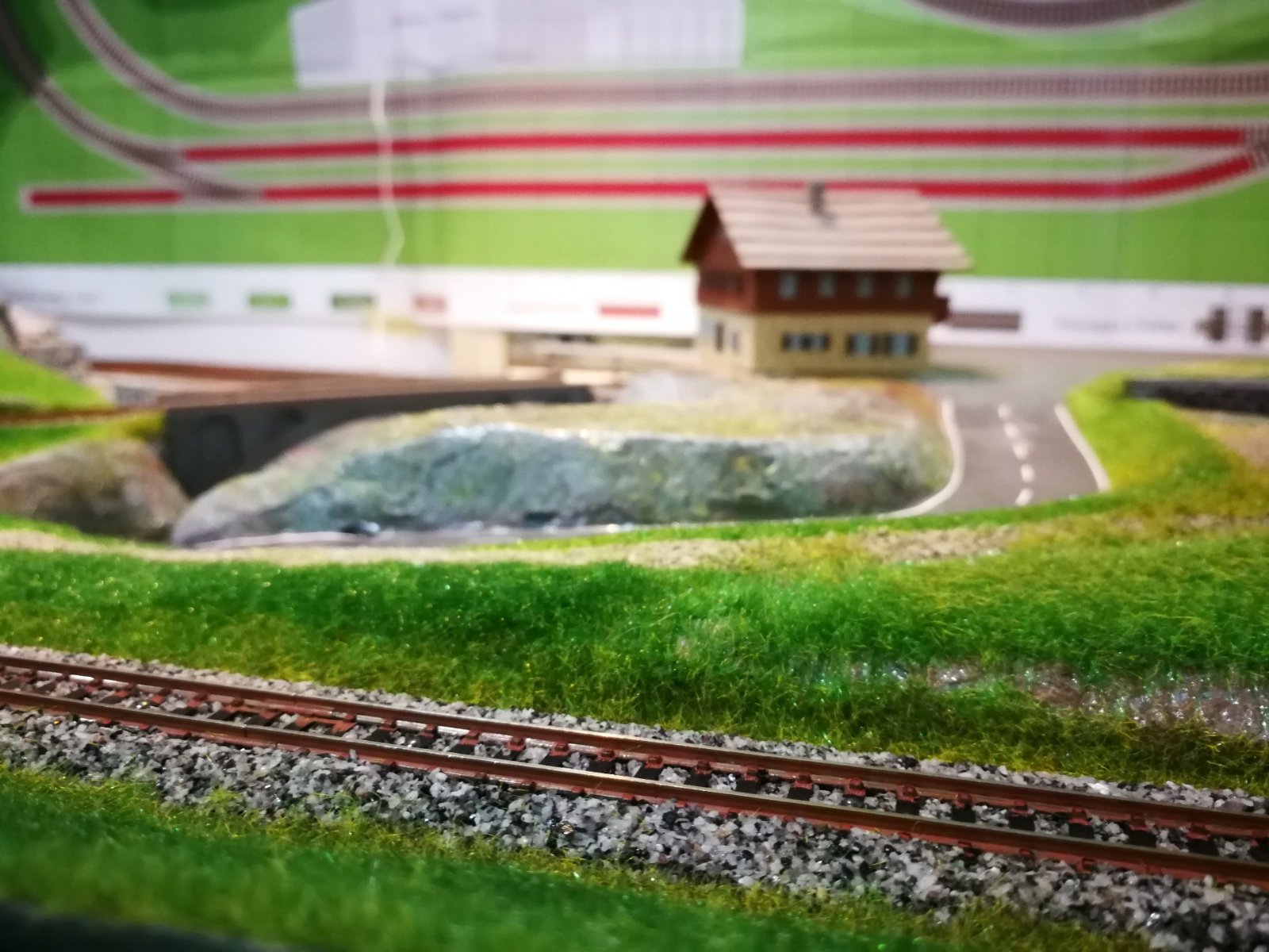

#1436 Messaggio da v200 »
Mi piacciono come sono venute le varie vedute dei particolari ;)

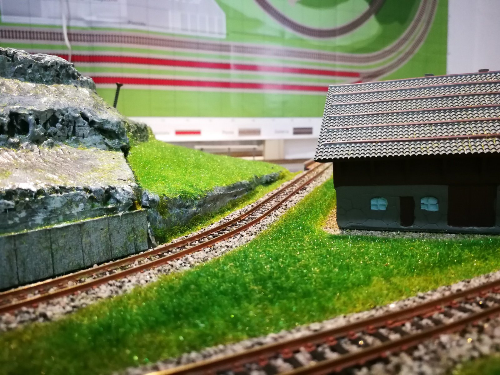

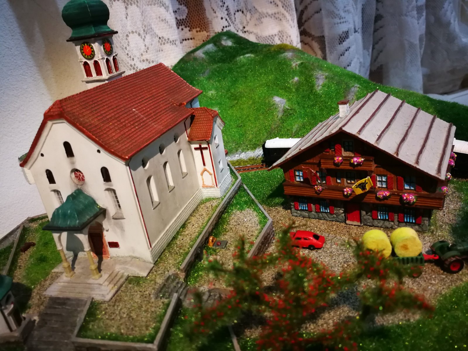

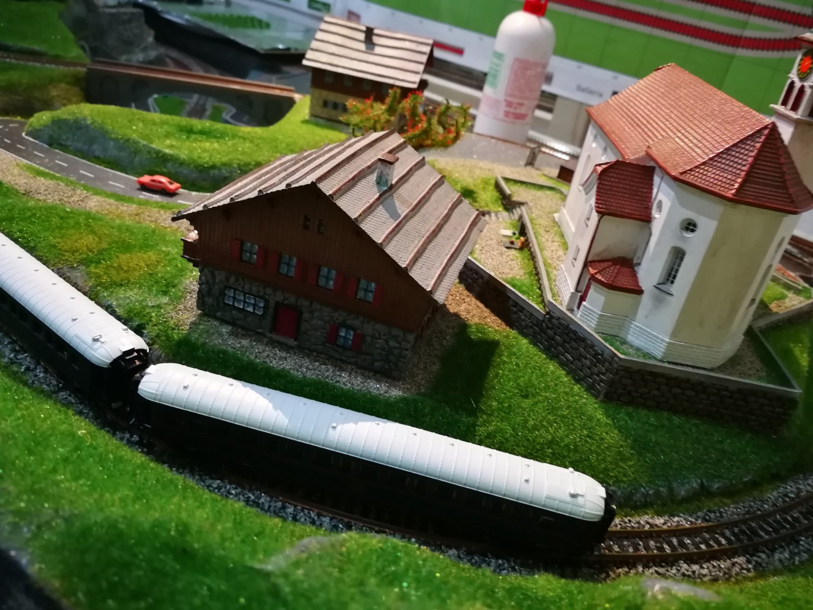

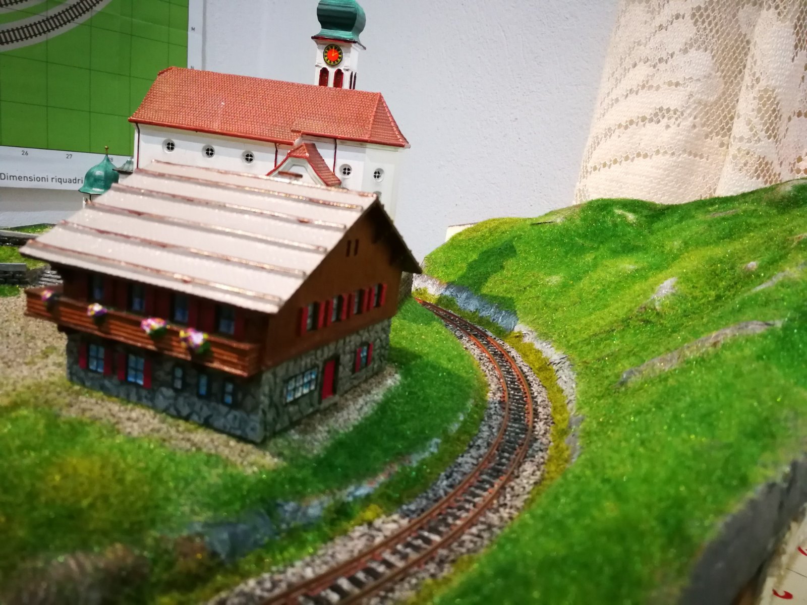

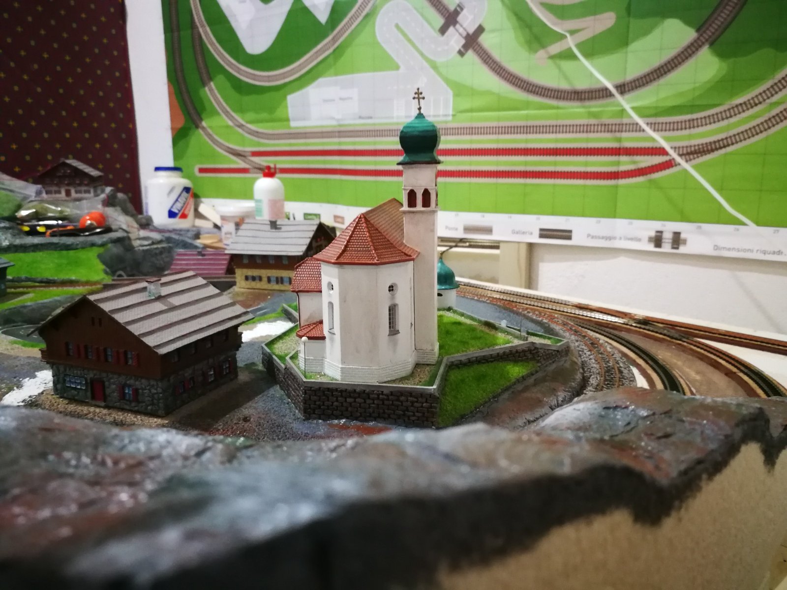

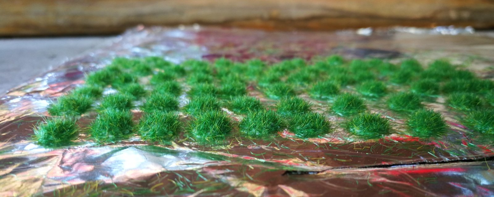

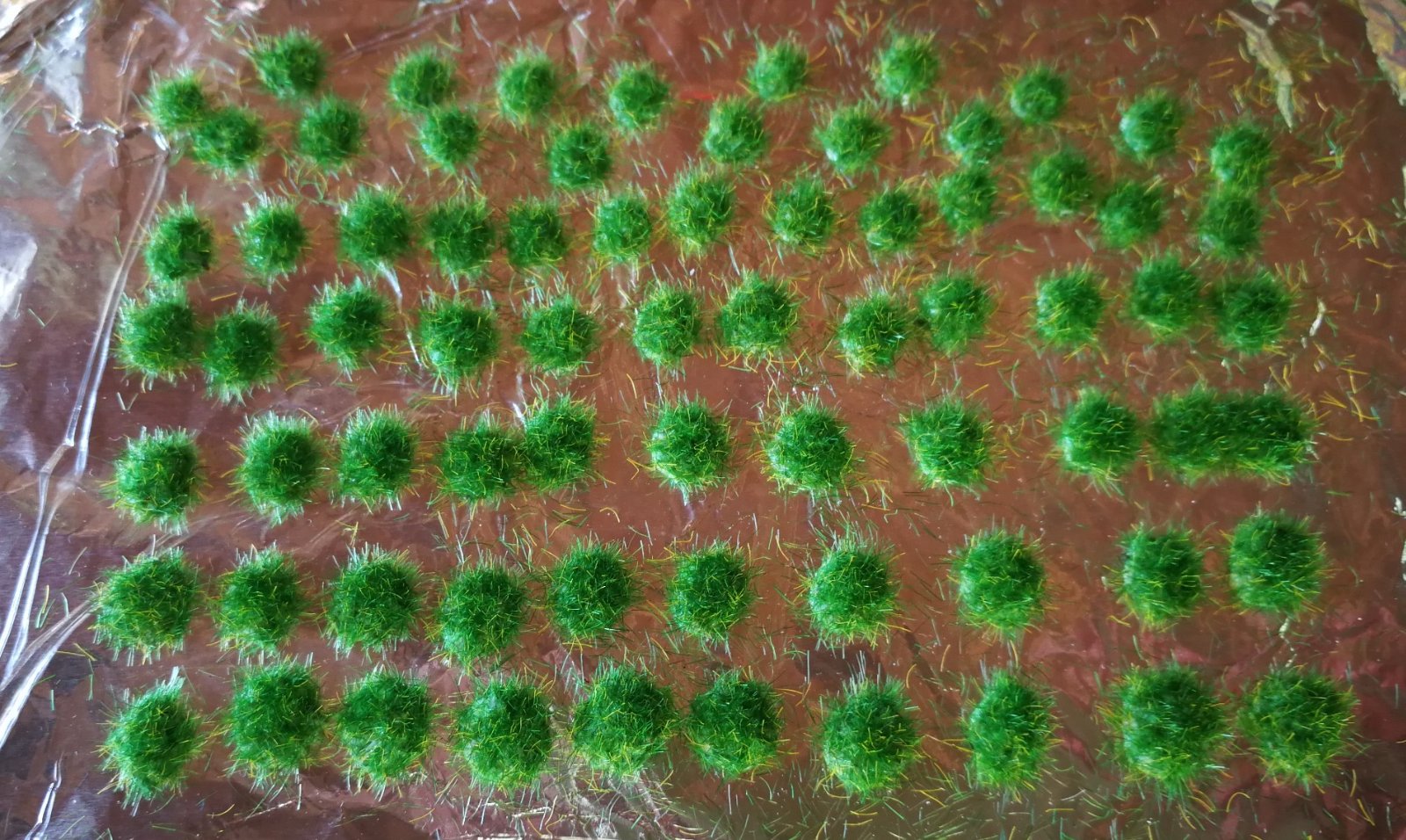

#1439 Messaggio da FraPis »

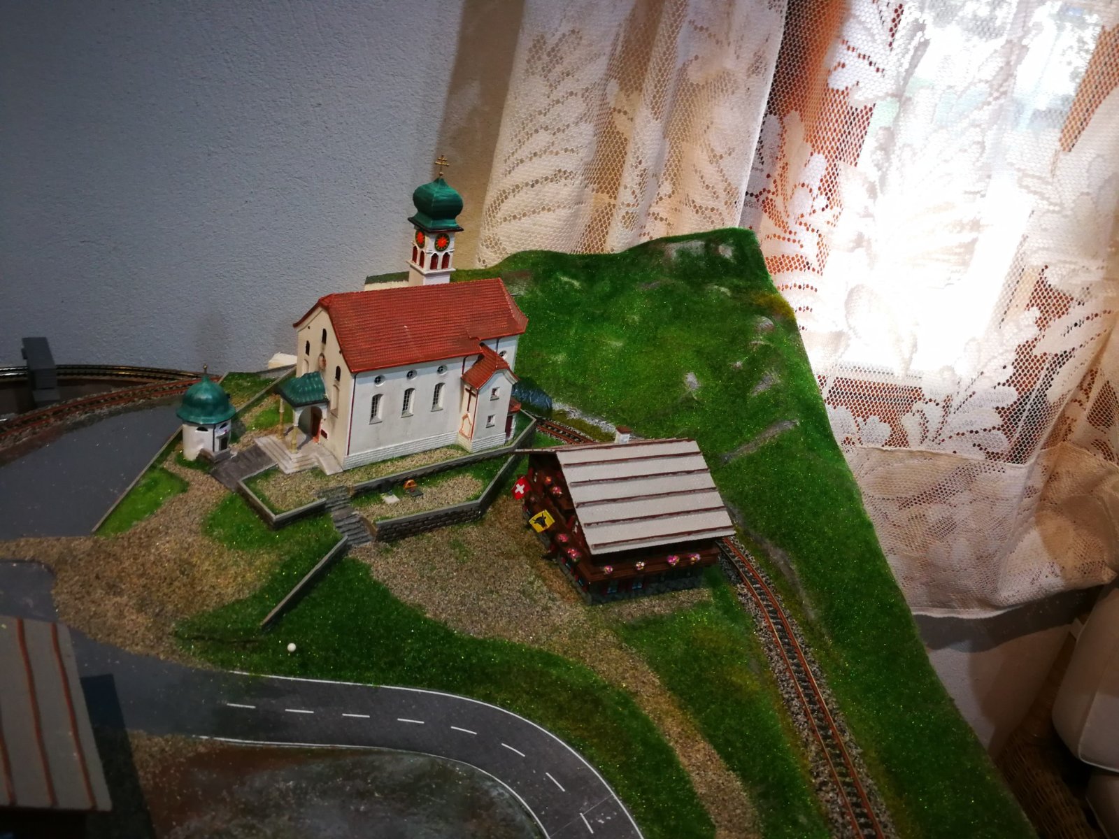

L'erba sale sulla collina [102]
#1440 Messaggio da Excalibur »
Complimenti Francesco, trovo il tutto molto ben ideato e realizzato, ti sto seguendo a ruota. [102]

#1443 Messaggio da v200 »

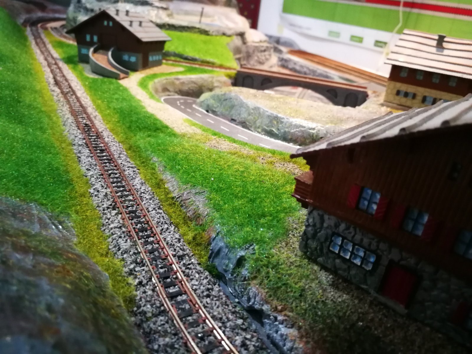

Bel lavoro Francesco, hai lasciato anche un po di rocce che spuntano dal prato. L'inclinazione è ottima morbida al punto giusto per dare uno sfondo gradevole agli edifici ;)
Penso che devi ancora rincalzare il terreno attorno allo chalet, corretto?
FraPis
Messaggi: 1691
#1444 Messaggio da FraPis »
v200 ha scritto: sabato 27 ottobre 2018, 18:00 Bel lavoro Francesco, hai lasciato anche un po di rocce che spuntano dal prato. L'inclinazione è ottima morbida al punto giusto per dare uno sfondo gradevole agli edifici ;)
Si Roberto, ci sono alcuni elementi per ora solo abbozzati e che saranno presi in esame nella fase e di rifinitura e completamento del plastico [102]

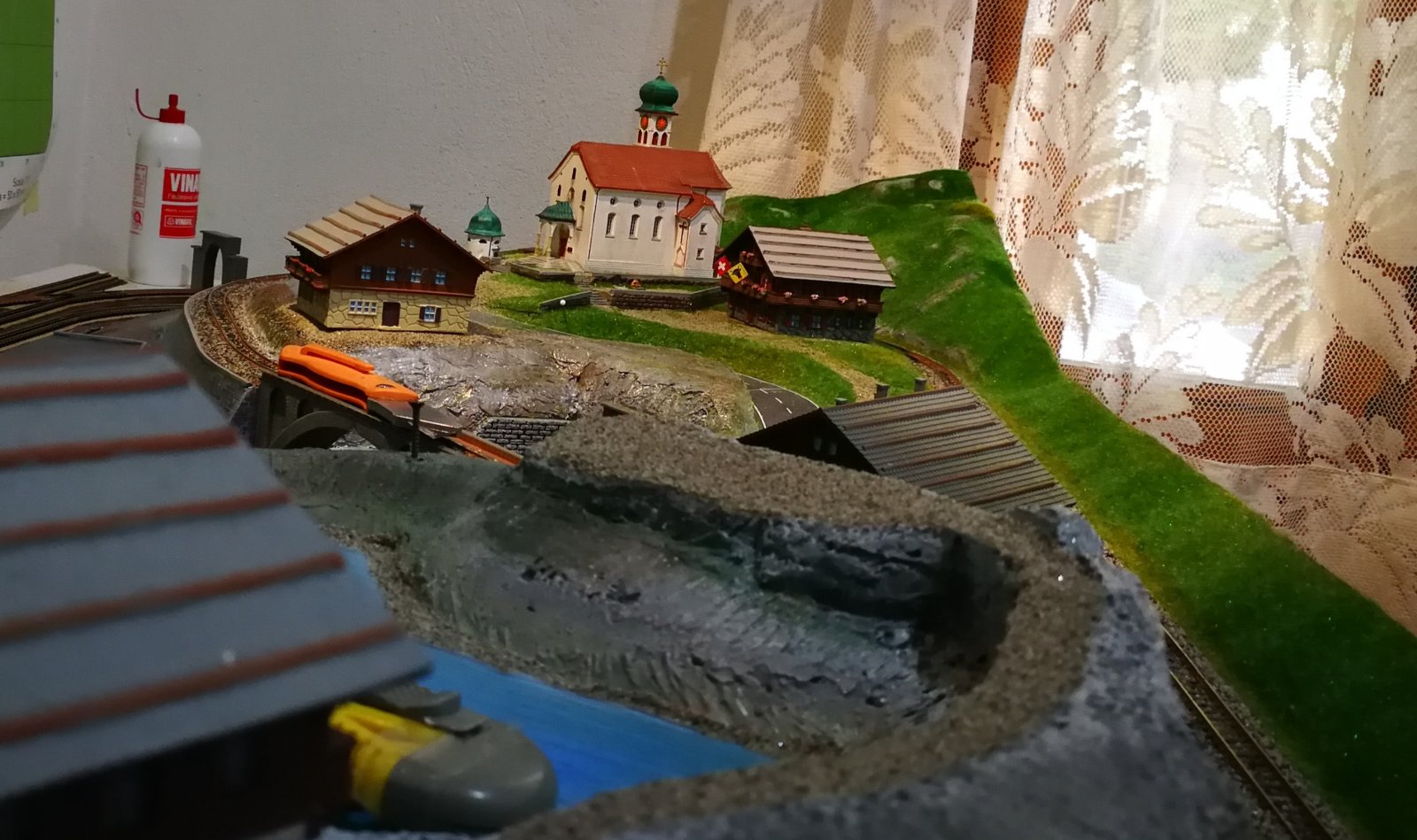

#1447 Messaggio da FraPis »
Bentornato Antonio, sono contento di ritrovarti tra di noi, un abbraccio

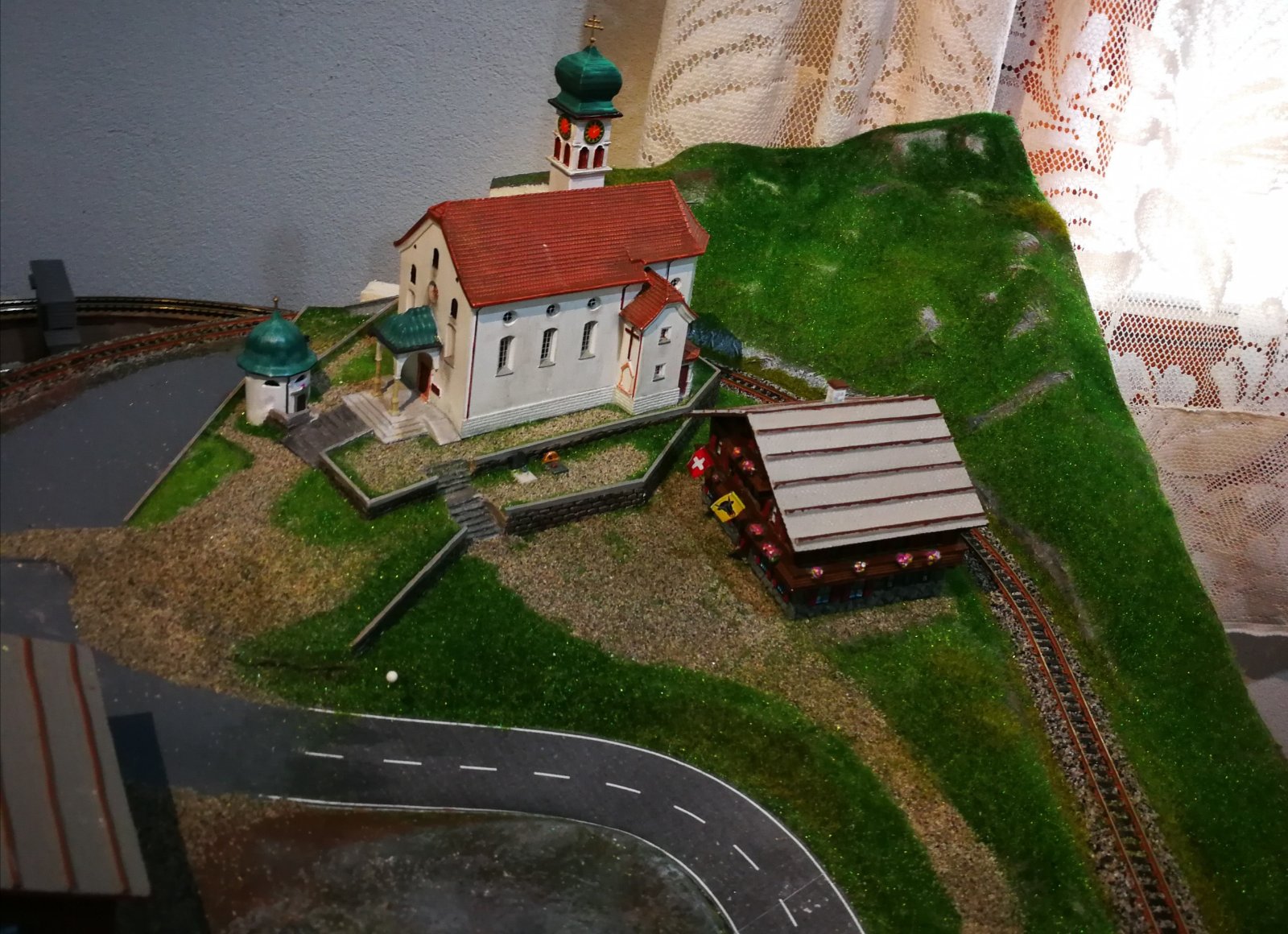

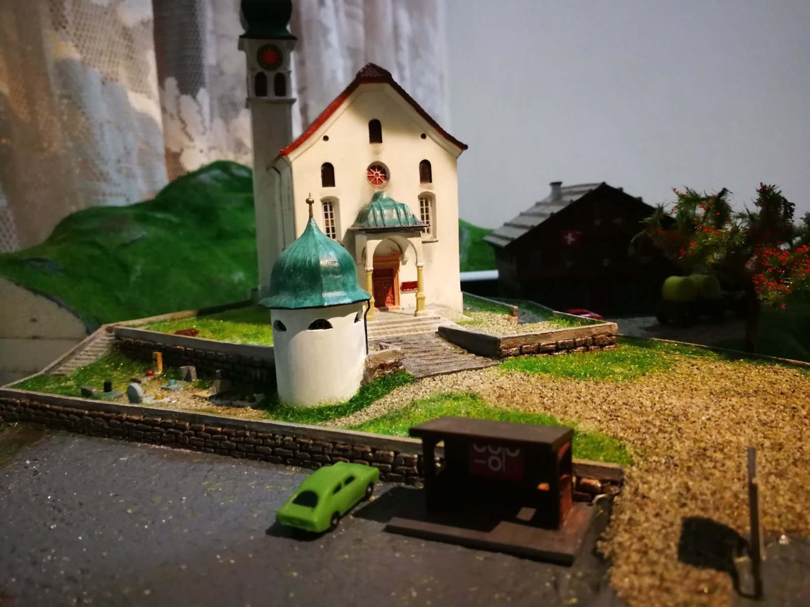

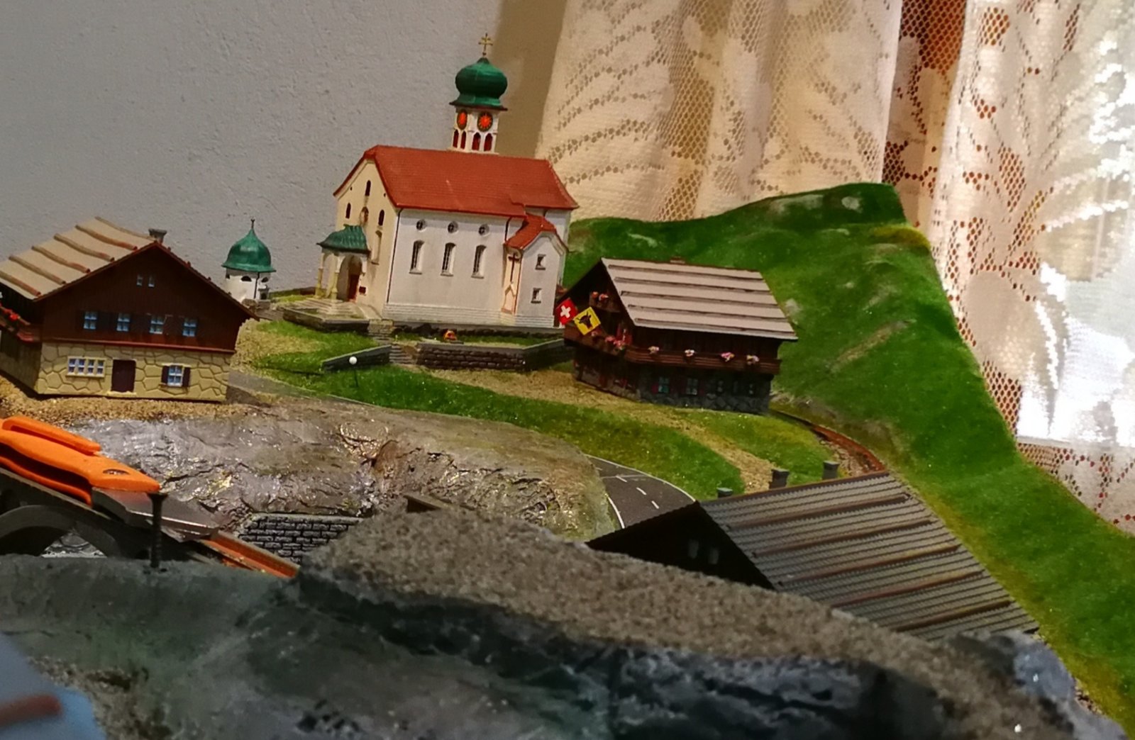

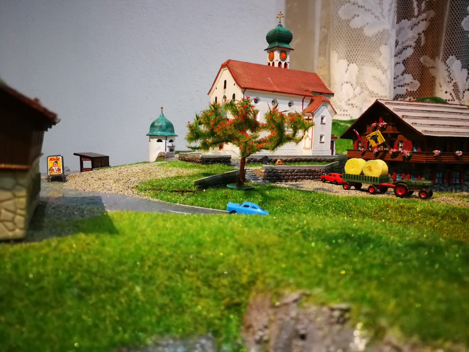

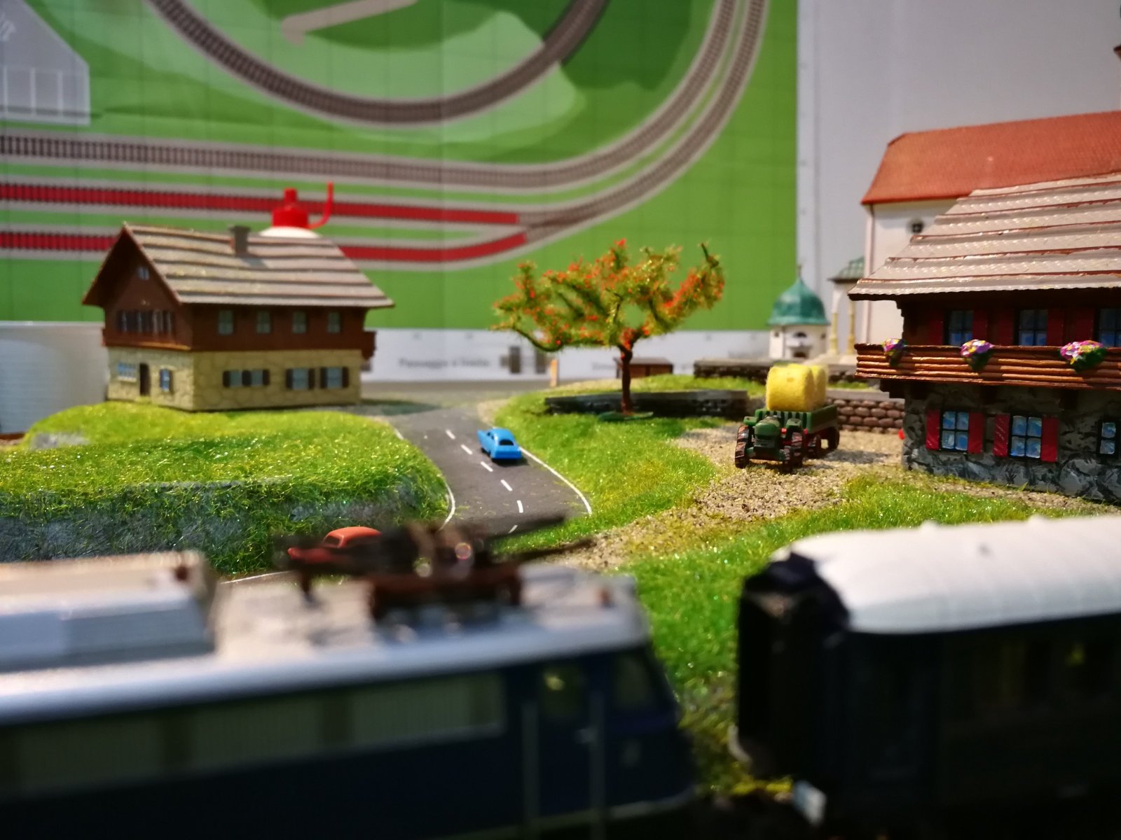

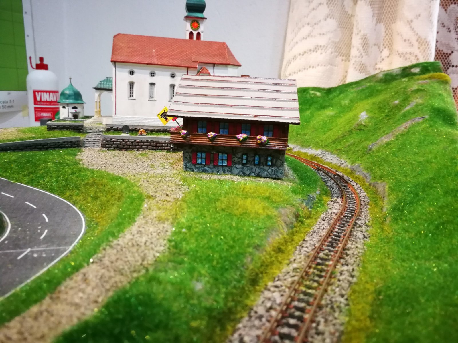

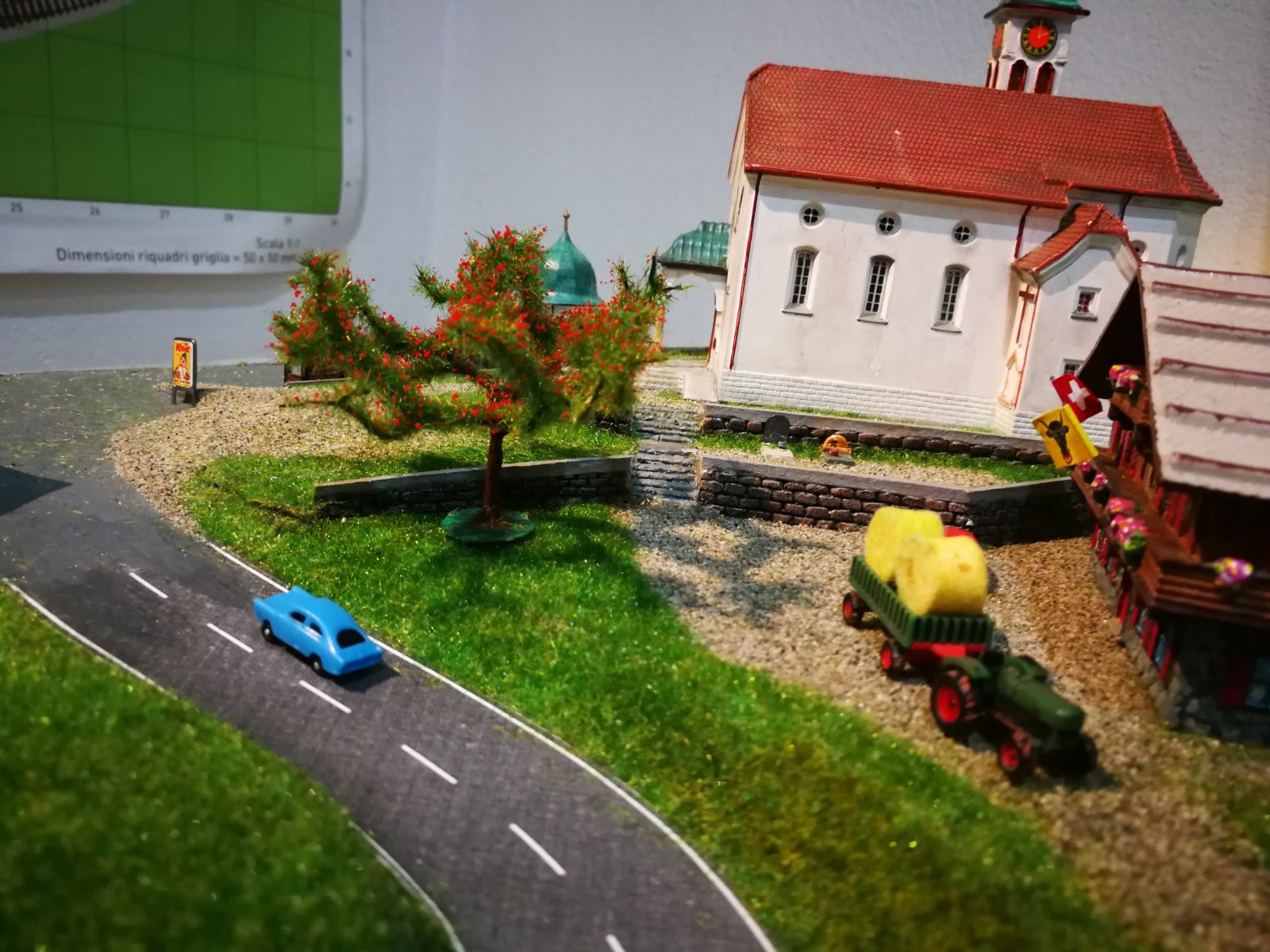

#1449 Messaggio da FraPis »

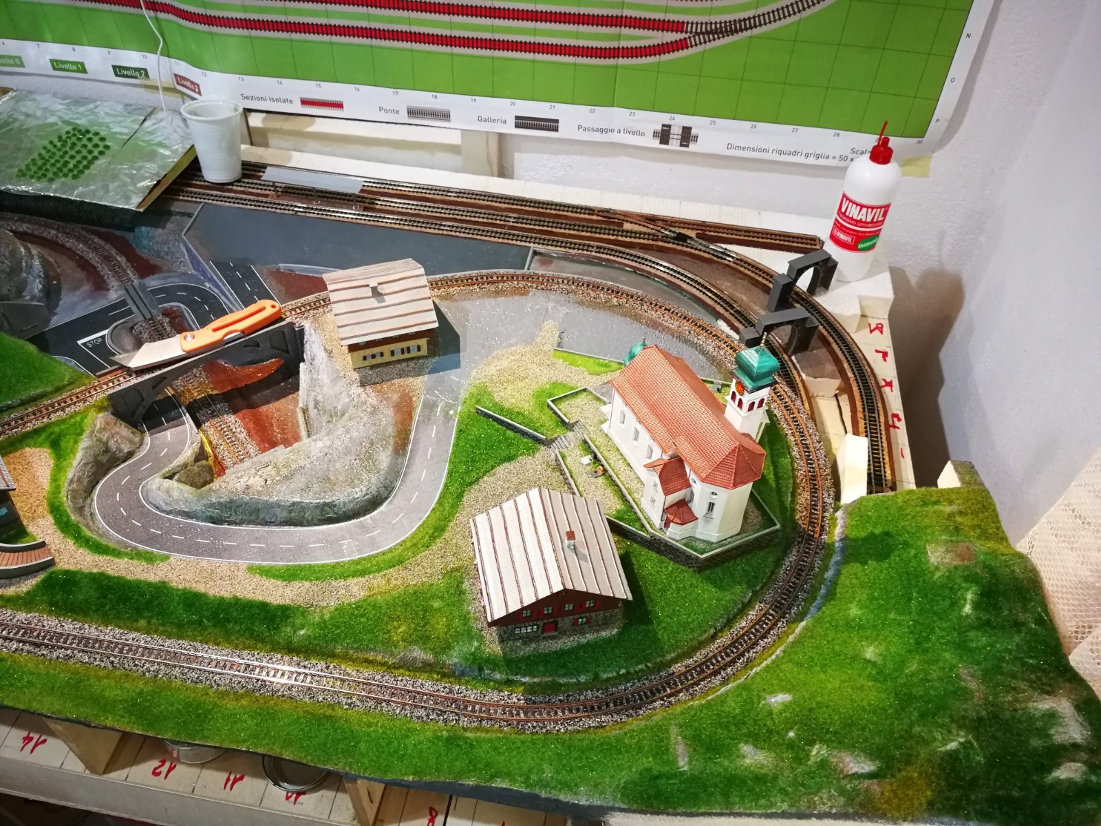

Anche se il lavoro non è ancora terminato, mi diverto comunque a posizionare qualche elemento scenico per assaporare quello che sarà in futuro [101]
NinoLamezia
Messaggi: 1094
Nome: Antonio
Città: Lamezia Terme
#1450 Messaggio da NinoLamezia »
bel lavoro....se questo è risultato solo posizionando qualche elemento...non oso immaginare quale sarà il risultato finale
