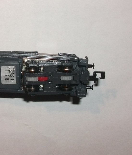

Ho riscontrato però un altro problema, il gancio di traino è posizionato troppo in basso rispetto a tutti gli altri vagoni, sono soltanto un paio di millimetri, ma sufficienti a non permettere un aggancio corretto e duraturo, in curva sgancia i vagoni.
Come posso intervenire per ovviare a tale problema senza rischiare di rovinare il tutto ?
Il locomotore è il D245 della Fleischmann.

Dalla foto non si riesce a capire, ma il gancio di traino è incorporato e forma tutto un insieme con il carrello.

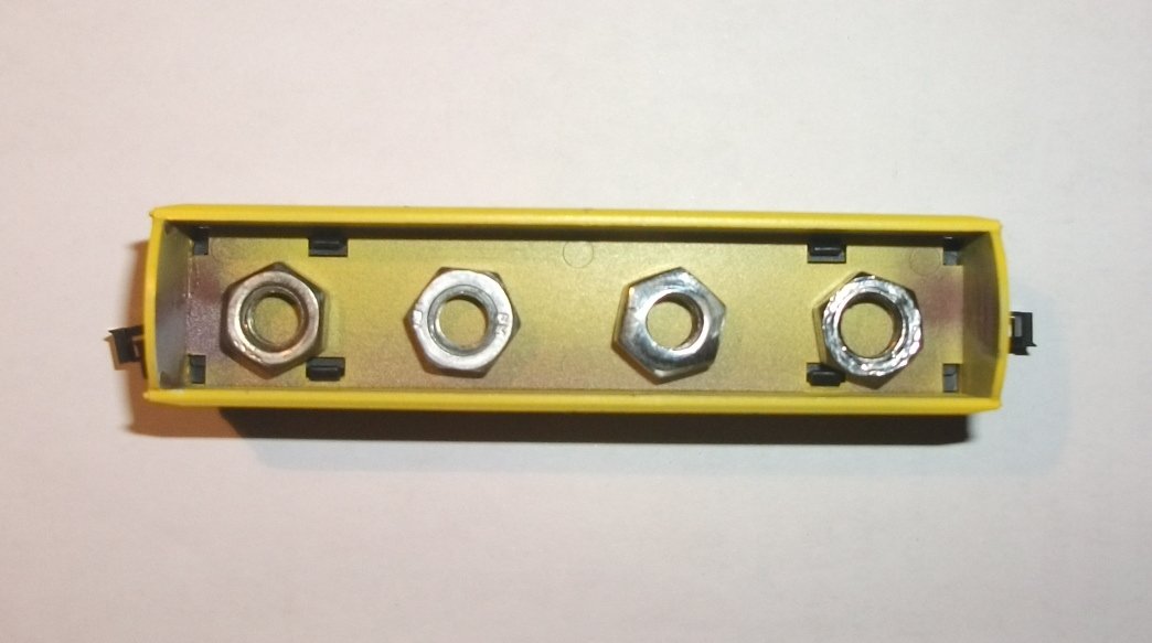

Ho eseguito diverse prove di carico per appesantirla un pò ed ho trovato la giusta soluzione, cioè quattro piccoli dadi fino a portarla a 28 gr., ora anche a velocità elevata segue docilmente i binari senza fuorviare.

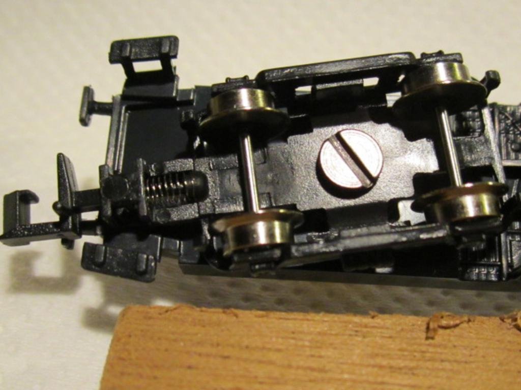

Il gancio è libero di muoversi in tutte le direzioni, si ripresenterà forse se e quando la colla si sarà consumata tutta a seguito di continui sfregamenti, ma nulla mi vieta di intervenire di nuovo con lo stesso sistema.
Ho lasciato che la colla asciugasse bene ed ho ottenuto il risultato che volevo, cioè che la colla offrisse quel minimo di spessore da non far scendere completamente in basso il gancio e questo è il risultato ottenuto.
Come si può ben vedere, ora il gancio di traino è perfettamente a filo con gli altri e non ho più sganciamenti di vagoni.
