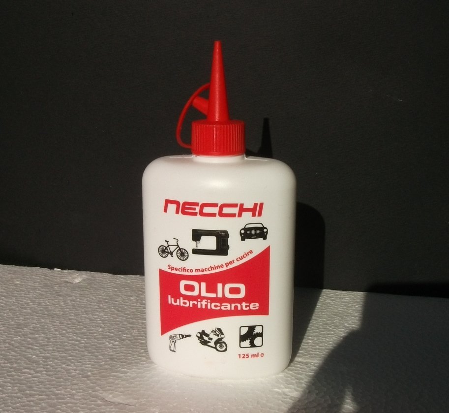

#1128 Messaggio da Excalibur »
In un negozio di assistenza macchine per cucire, ho trovato quest'olio a quattro Euro, è molto fluido, bianco e trasparente, ho messo qualche goccia sugli ingranaggini del D245 ed ha acquistato molto in scorrevolezza e velocità, dunque è soltanto una questione di rodaggio.

#1129 Messaggio da FraPis »
Attenzione che l'olio raccoglie anche lo sporco quindi periodicamente è necessario fare una buona manutenzione

#1131 Messaggio da Excalibur »
Avevo dimenticato di inserire la foto dell'olio.
Ogni tipo di ingranaggio va comunque lubrificato, è chiaro poi che ogni tanto si debba fare la dovuta pulizia.

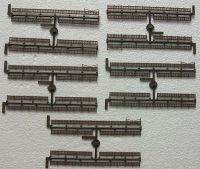

Questa mattina sono arrivate due spedizioni contemporaneamente, Posta e DHL.
Sono arrivate le staccionate che avevo richiesto, sembrano buone da poter inserire lungo i binari.
Sono di plastica flessibile, comprendono anche diversi cancelli, il che non guasta, sono di colore marrone, ma sarà sufficiente spruzzarle con una bomboletta spray grigio per farle apparire di cemento.
Una busta ne contiene 10 per un totale di 120 cm., io di buste ne ho ordinate tre, volendo potrei recintare tutta la ferrovia.
