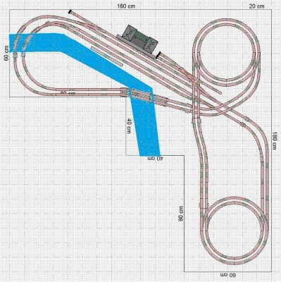

Salvo che l'accessibilità sia su tutti i lati, i primi due schemi hanno l'inconveniente che (a meno di aver previsto un accesso dal basso) se un treno ti deraglia nell'angolo lo recuperi solo con la fiocina .... e gli accessi dal basso vanno bene finchè si è giovani, dopo una certa età ti garantisco che tirarsi su da sotto un plastico sono ....i .
Personalmente e per quel che può valere la mia opinione, trovo che manchi comunque l'idea di una stazione nascosta che permetta di variare la circolazione, praticamente hai due treni che si corrono appresso, dopo un po' io mi scoccerei di dover sempre mettere e togliere ogni volta che voglio vedere un treno diverso (senza contare il rischio di danneggiarli ogni volta)

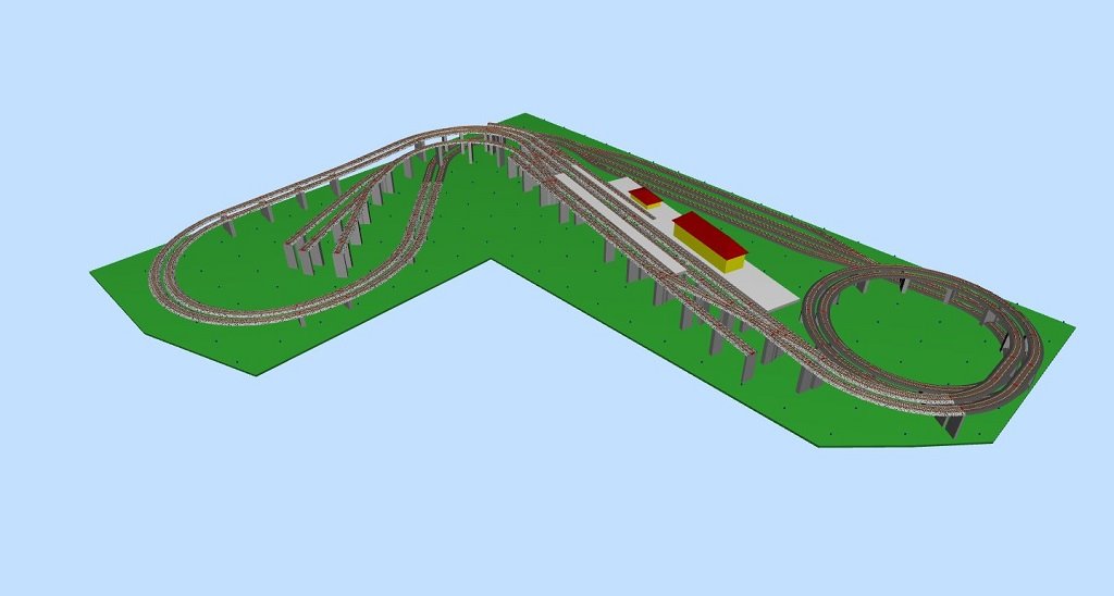

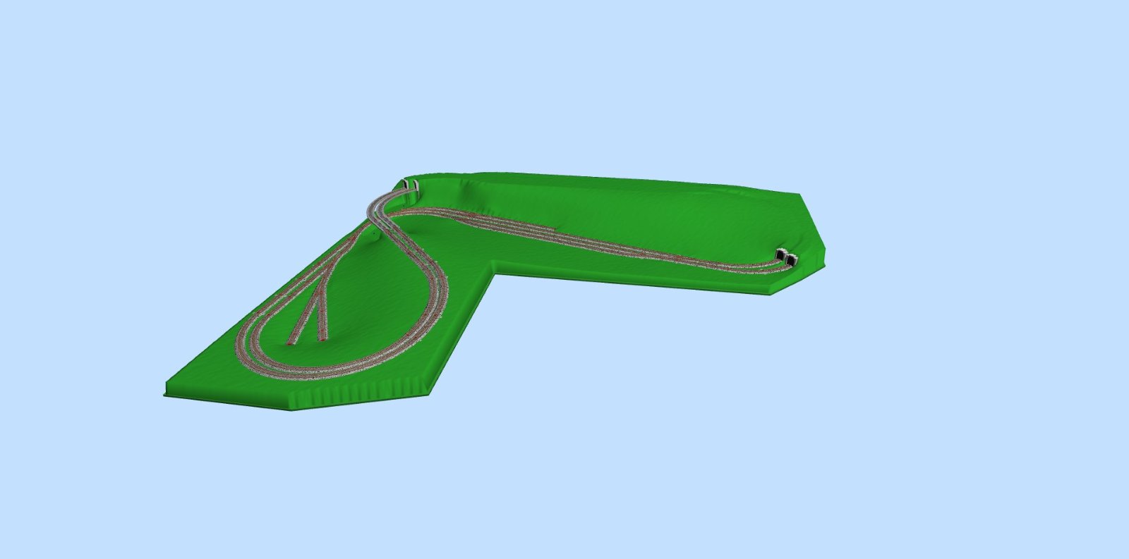

Per le due versioni con dislivello che sopraelevazione hai tra i piani?
La terza versione lascia spazio dietro la stazione in modo da ricreare un po di città, potresti nella terza versione nella manica in basso inserire l'elicoidale della prima versione in modo da allungare i tempi di transito sul tracciato

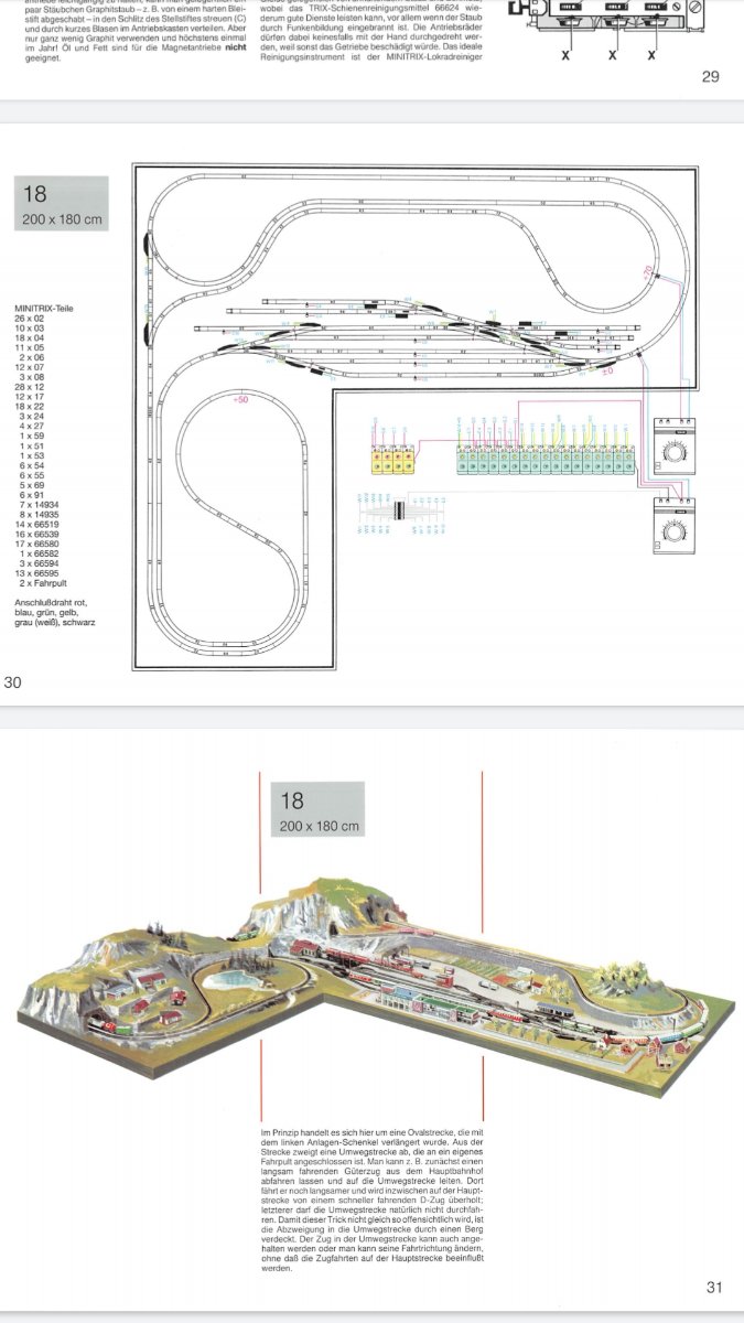

#103 Messaggio da ClaBos »

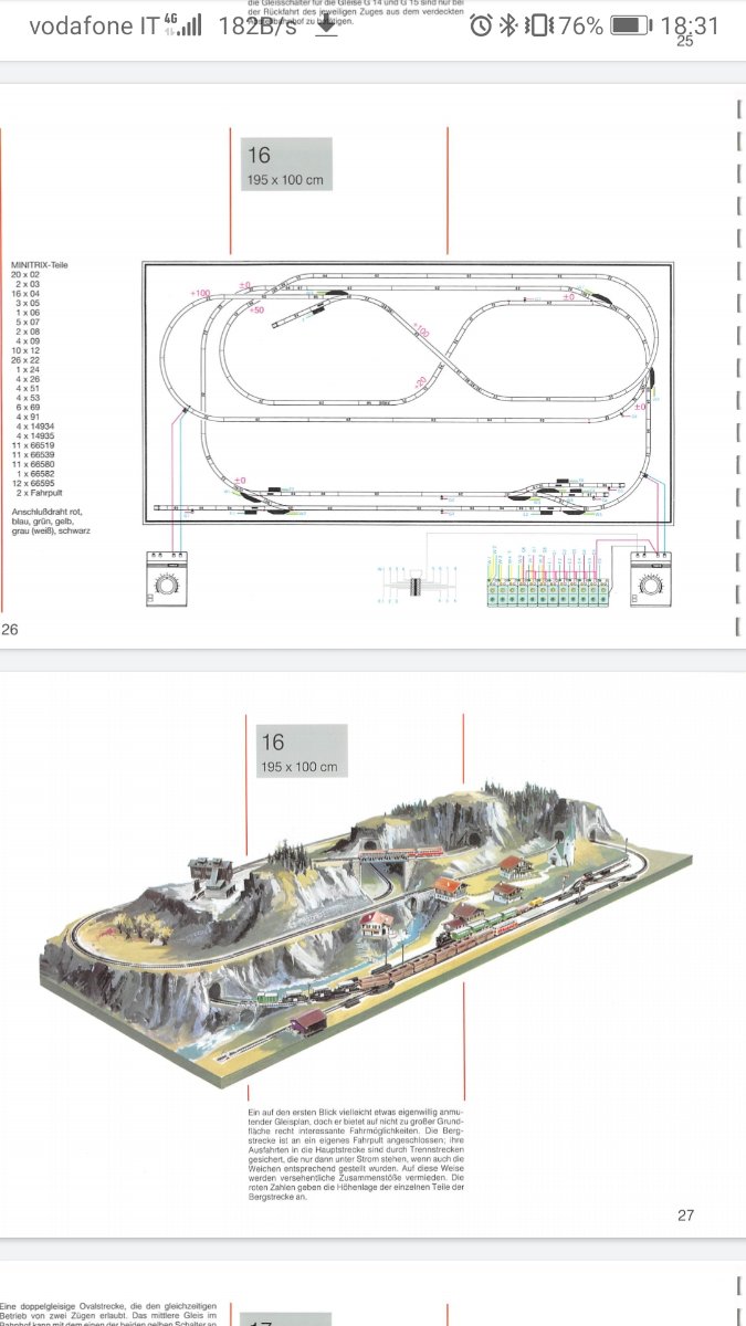

O in alternativa uno di questi due...
Quello triangolare dovrei accorciarlo leggermente sulla sinistra... Mentre l'altro devo vedere se mi va a cozzare contro la porta finestra sulla destra...

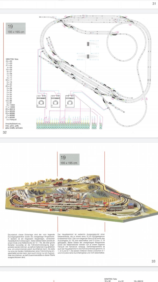

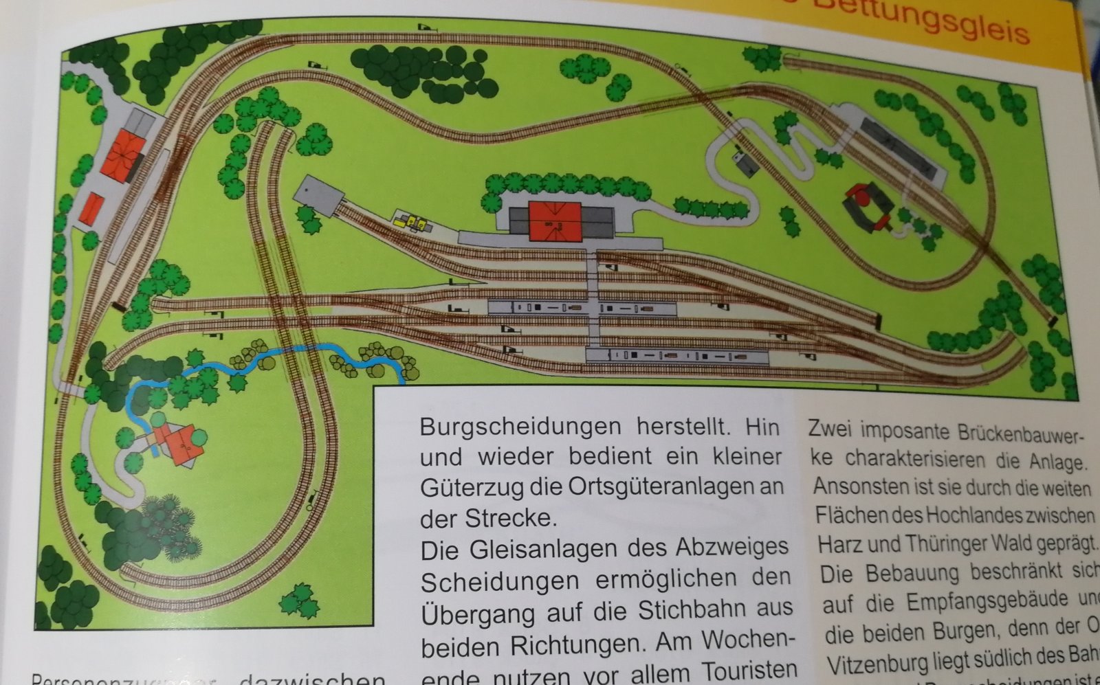

Avevo trovato anche questo... Si potrebbe adattare allepoca III o IV con zona industriale/minerale/segheria...

Claudio i vari progetti che hai postato sono tutti interessanti ma personalmente come ha scritto anche Franco hanno tutti un peccato d'origine, la mancanza di una stazione ombra, per i miei gusti una stazione ombra, anche minima, è fondamentale per variare l'esercizio e la giocabilità, io nel mio primo plastico per inesperienza non l'avevo prevista e me ne sono pentito amaramente perché come ha detto giustamente Franco dopo 5minuti che vedi girare il solito convoglio senza variare se non con la stazione principale ti passa la voglia, alla fine ho deciso di ripartire da 0 e da allora mi sono detto mai più un progetto senza stazione ombra.
Quindi valuta bene, hai un bello spazio dove realizzare un bel progetto, magari anche partendo da un progetto che trovi in rete modificandolo e migliorandolo!!

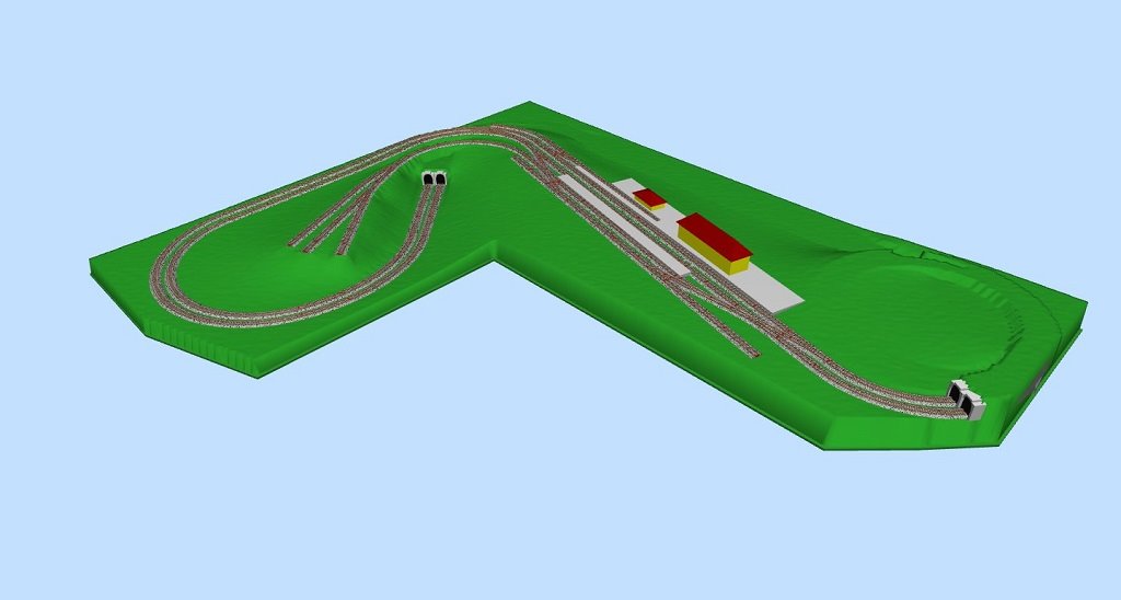

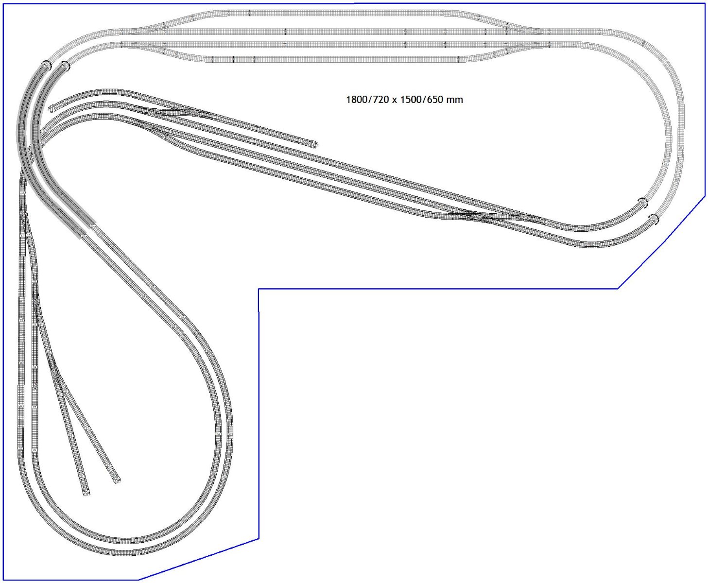

Oggi ho trovato un'attimo per mettermi sotto con SCARM e a disegnare il tracciato...
a parte che non riesco a sistemare le altezze...in alcuni punti sono oltre il 3%...
Comunque questo è quello che ho buttato giù...potete anche modificare e aggiungere se vi sembra troppo banale....
progetto a L Claudio.zip
(15.96 KiB) Scaricato 87 volte

E' un progetto interessante Claudio, me lo sono scaricato, ti riguardo le pendenze ed eventuali modifiche che farei mantenedo la tua idea di base.

MrMassy86 ha scritto: domenica 5 aprile 2020, 16:33 E' un progetto interessante Claudio, me lo sono scaricato, ti riguardo le pendenze ed eventuali modifiche che farei mantenedo la tua idea di base.
Grazie Massimiliano per l'aiutone.
Sta volta potrebbe essere quella giusta...
Claudio - Volere é potere!!

Purtroppo mi dispiace dirti di no, avevo un po' rivisto il tracciato ma la nota dolente sono le pendenze, il tratto dove incrociano, almeno io non riesco a farlo in maniera corretta, mentendo pendenze accettabili, avevo provato a pensare la stazione ombra in pendenza ma è proprio la lunghezza della parte posteriore proprio risulta insufficiente, mi dispiace ma proprio su questo progetto non riesco ad aiutarti :cry:
Messaggi: 15757
Re: In cerca di aiuti e consigli
#124 Messaggio da MrMassy86 »
Ci tengo a precisare che per me l'idea di partenza è quella giusta, ovvero stazione principale, ombra raccordo e linea di parata, bisogna solo trovare i giusti equilibri :wink:

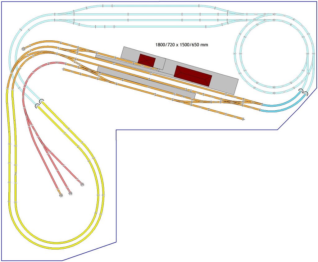

#125 Messaggio da MrMassy86 »
Siccome però sono un tipo duro ad arrendersi mi si è accesa la lampadina ed ecco :)
progetto a L claudio.zip
(25.85 KiB) Scaricato 89 volte
Come vedi sul lato destro ho inserito un elicoidale per permettere una pendenza accettabile, siamo al 3%,proprio al limite, ho visto meglio la stazione ombra a livello o e la stazione principale a livello 1, ho messo 7cm tra i livelli, spero basti ma qui gli ennisti del forum, mi viene in mente Roby, sarà più preciso, ho preferito rendere indipendente il raccordo(progettato un po alla veloce) cui quindi si accede dalla stazione con una linea dedicata :wink:
Spero ti piaccia :)
