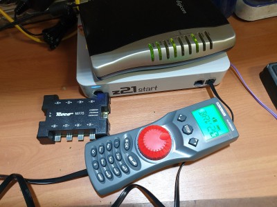

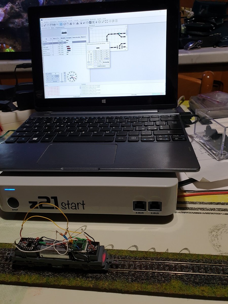

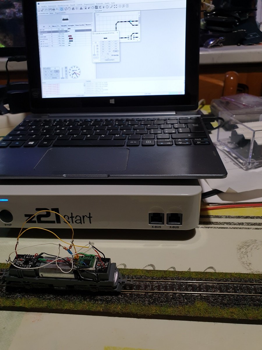

Ieri ho finalmente preso la z21 start e il primo decoder per 8 scambi [102]
Collegata e provata con il multimaus in dotazione, tutto ok.
Ora sono in attesa del codice di sblocco della rete per poterla collegare al portatile... tra una decina di giorni spero di poter fare i primi esperimenti con RocRail per la gestione di loco e scambi.
Poi, con la mia consueta lentezza, passero' ad automatizzare il tutto...

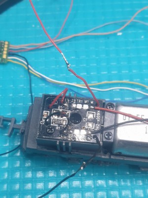

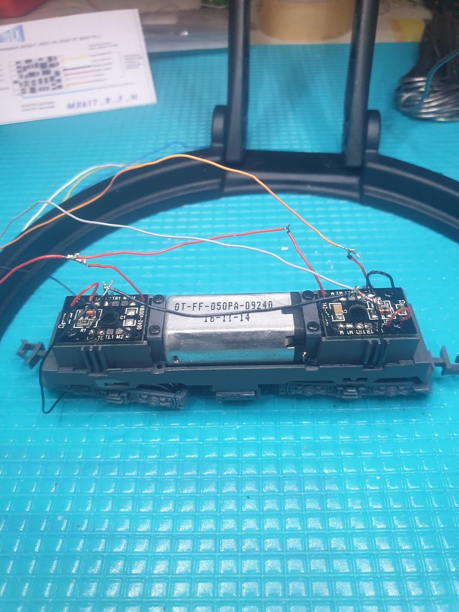

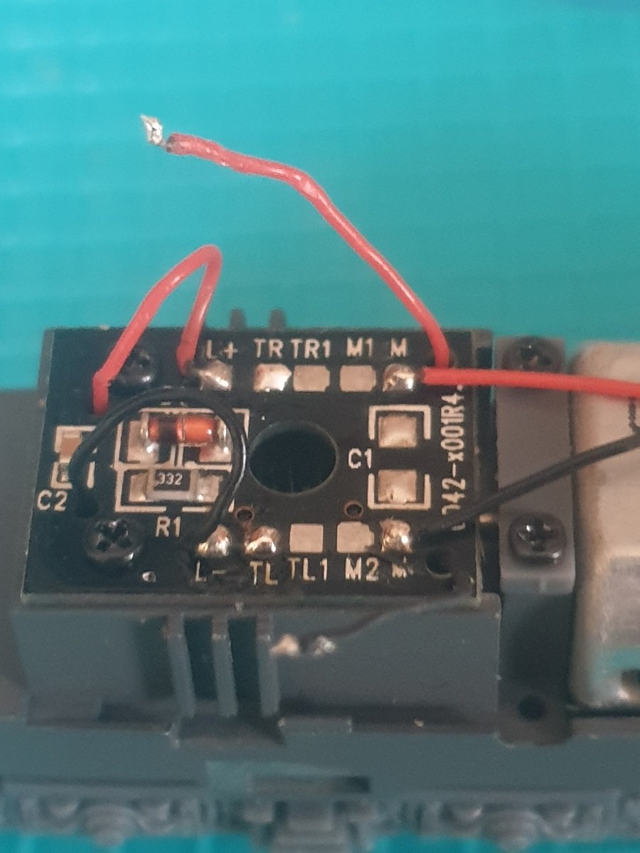

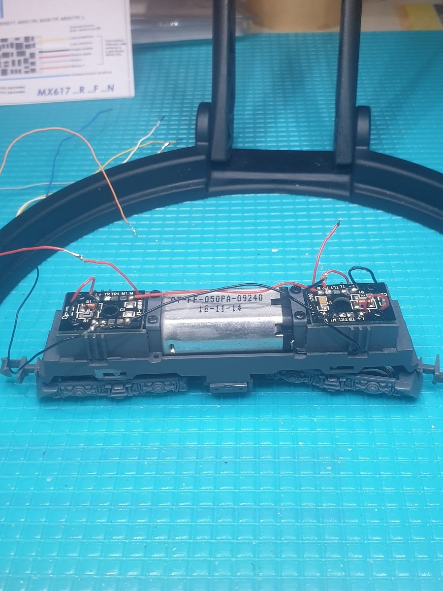

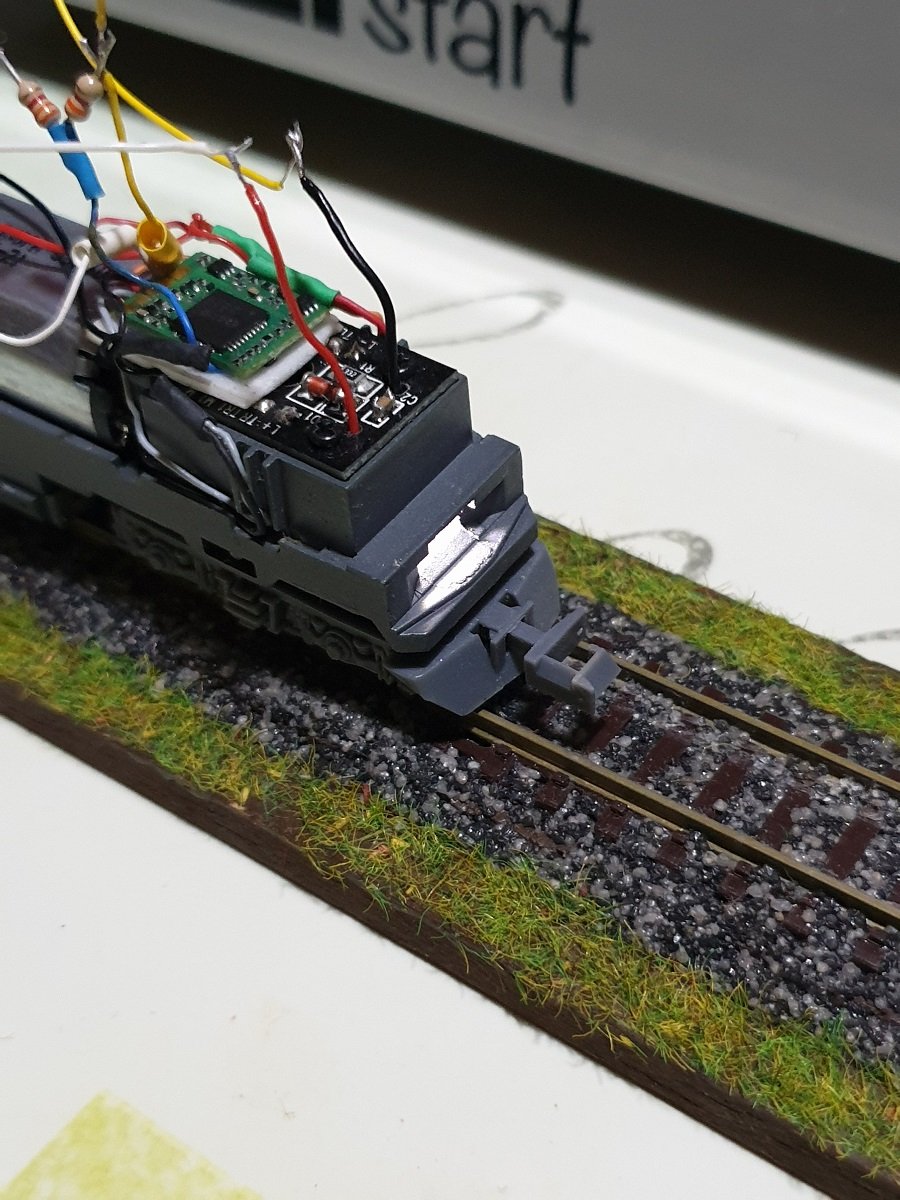

Qui la mia prima prova di digitalizzazione di una loco Dea. (scusate il tipo di cablaggio... e' di prova e avevo poco tempo)
Decoder utilizzato: Zimo Mx617 a 7 fili (+ altri 2 canali sulla pcb da saldare non utilizzati)
1- Rimosso plastica protettiva dal decoder per diminuire lo spessore (ed eventualmente permettere l'utilizzo dei 2 canali aggiuntivi).
2- Dissaldati cavi TR e TL (trazione/rotaia) anteriori e posteriori dalla pcb.
3- Saldato filo NERO decoder con filo TL (NERO) loco
4- Saldato filo ROSSO decoder con filo TR (ROSSO) Loco
5- Ponticellato fili TR anteriori e posteriori.
6- Ponticellato fili TL anteriori e posteriori.
7- Eliminato ponti tra le 2 pcb
8- Dissaldato filo M+ ROSSO da pcb e collegato a filo ARANCIONE decoder
9- Dissaldato filo M- NERO da pcb e collegato a filo GRIGIO decoder

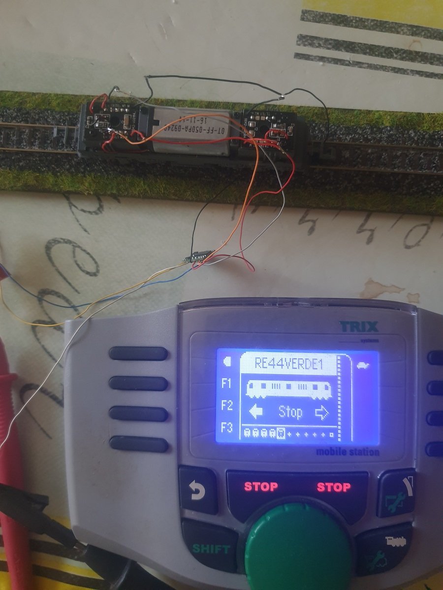

A questo punto ho messo la loco sul binario di prova, dato tensione e messo in ricerca la mobile station... subito riconosciuta come nuova loco con ID 3 (valore di default dei decoder).
Rimanevano da collegare le luci e qui mi e' sorto un dubbio, dato che i decoder lavorano sul - (negativo)
Cosi ho preso il tester e verificato dove collegare i rimanenti fili per le luci e il comune di alimentazione (filo BLU decoder) in modo da sfruttare le resistenze di caduta sulle 2 schede.
Quindi li ho collegati in questo modo:
filo BLU sul positivo del diodo D1 (ponticellato anche tra le 2 pcb)
filo giallo su L- (NERO di una pcb)
filo bianco su L- (NERO dell'altra pcb)
Rimesso il tutto sul binario di prova, ridato tensione e provato l'accensione delle luci... anche qui tutto OK.
Adesso mi resta solo da rifare il cablaggio in modo piu' "elegante, sistemare il decoder e chiudere la loco.

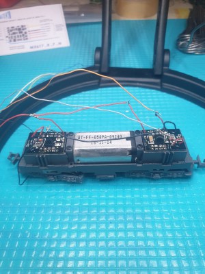

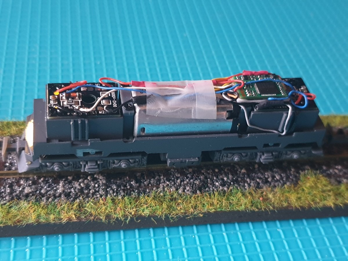

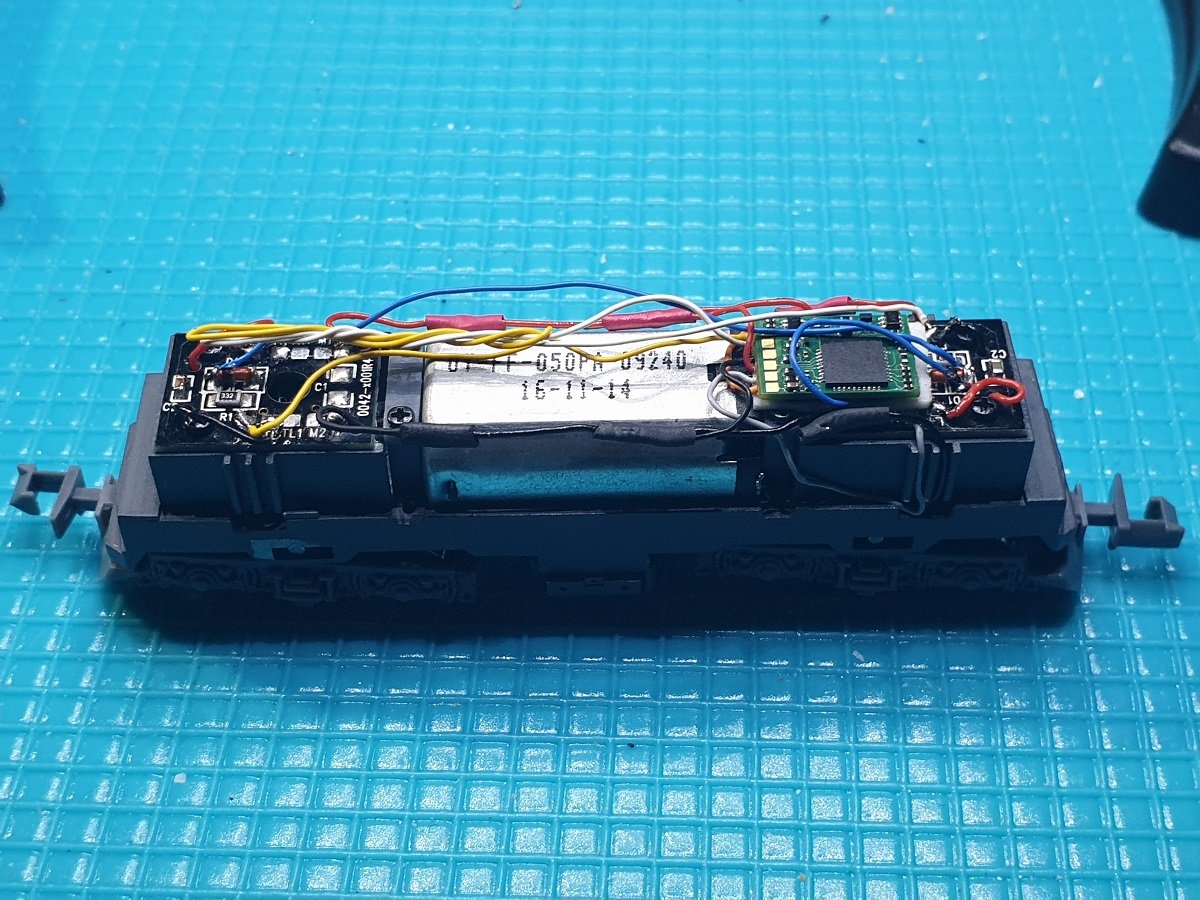

Piccolo aggiornamento:
Il cablaggio ora si presenta un po' meglio... [266]
Devo ancora accorciare i fili dell'illuminazione perche' prima voglio verificare il senso di marcia, ma se ne parla un'altro giorno perche'...
tra poco c'e' la CHAMPIONS!!! [281]

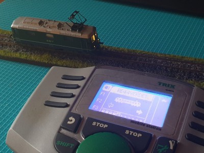

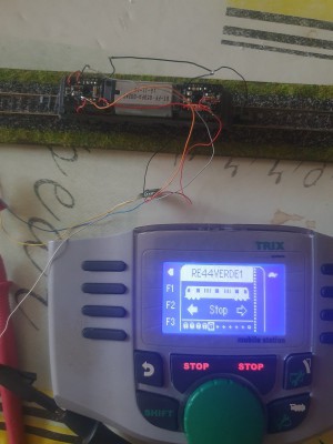

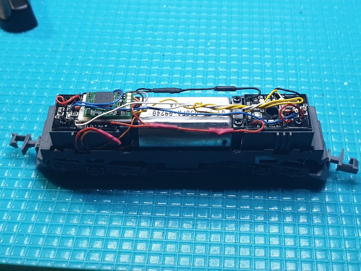

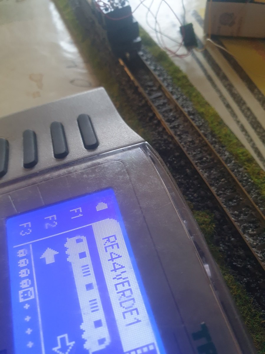

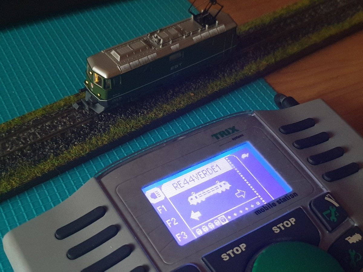

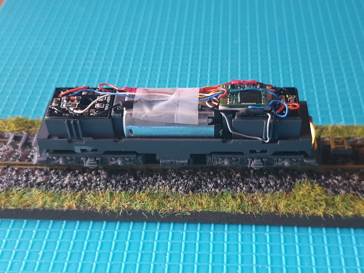

Verificato il senso di marcia per l'accensione delle luci che (naturalmente...) erano al contrario.
Quindi ho invertito e accorciato gli ultimi 2 fili, un pezzettino di nastro per tenere fermi i fili sopra il motore e... via sul binario di prova.
Tutto ok, non e' esploso nulla!
Montata la cabina senza problemi, (il decoder non tocca da nessuna parte e, come si vede dalle ultime 2 foto, chiude perfettamente).
Ora la loco, finita e perfettamente funzionante, e' pronta per scorrazzare sul plastico.
Ed io posso passare a digitalizzare le altre 2.

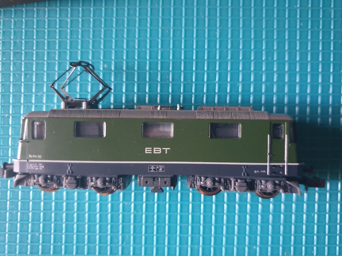

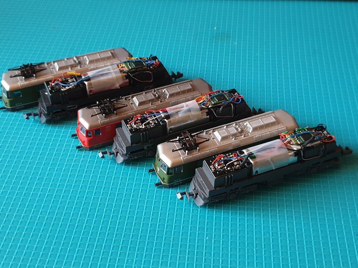

Finito di montare i decoder sulle 3 loco DeA :mrgreen:

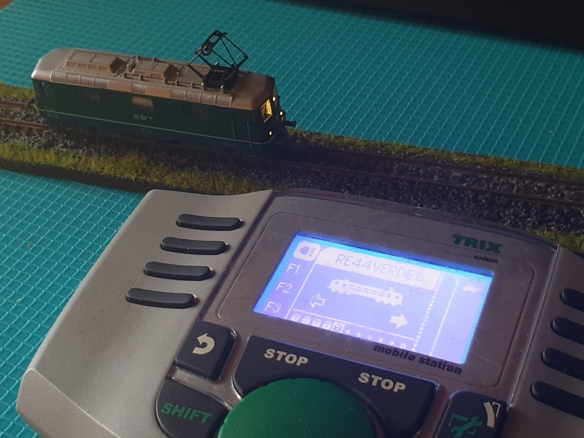

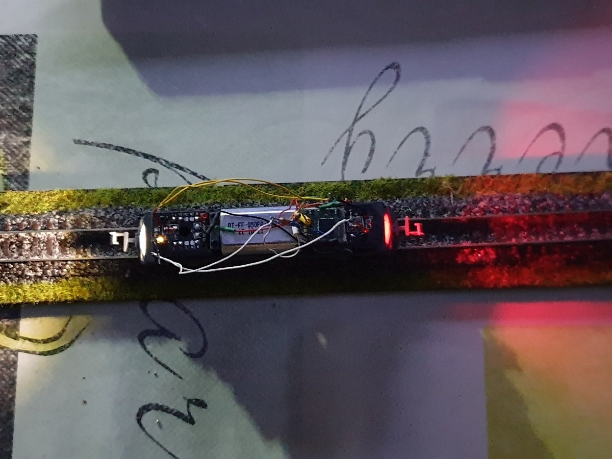

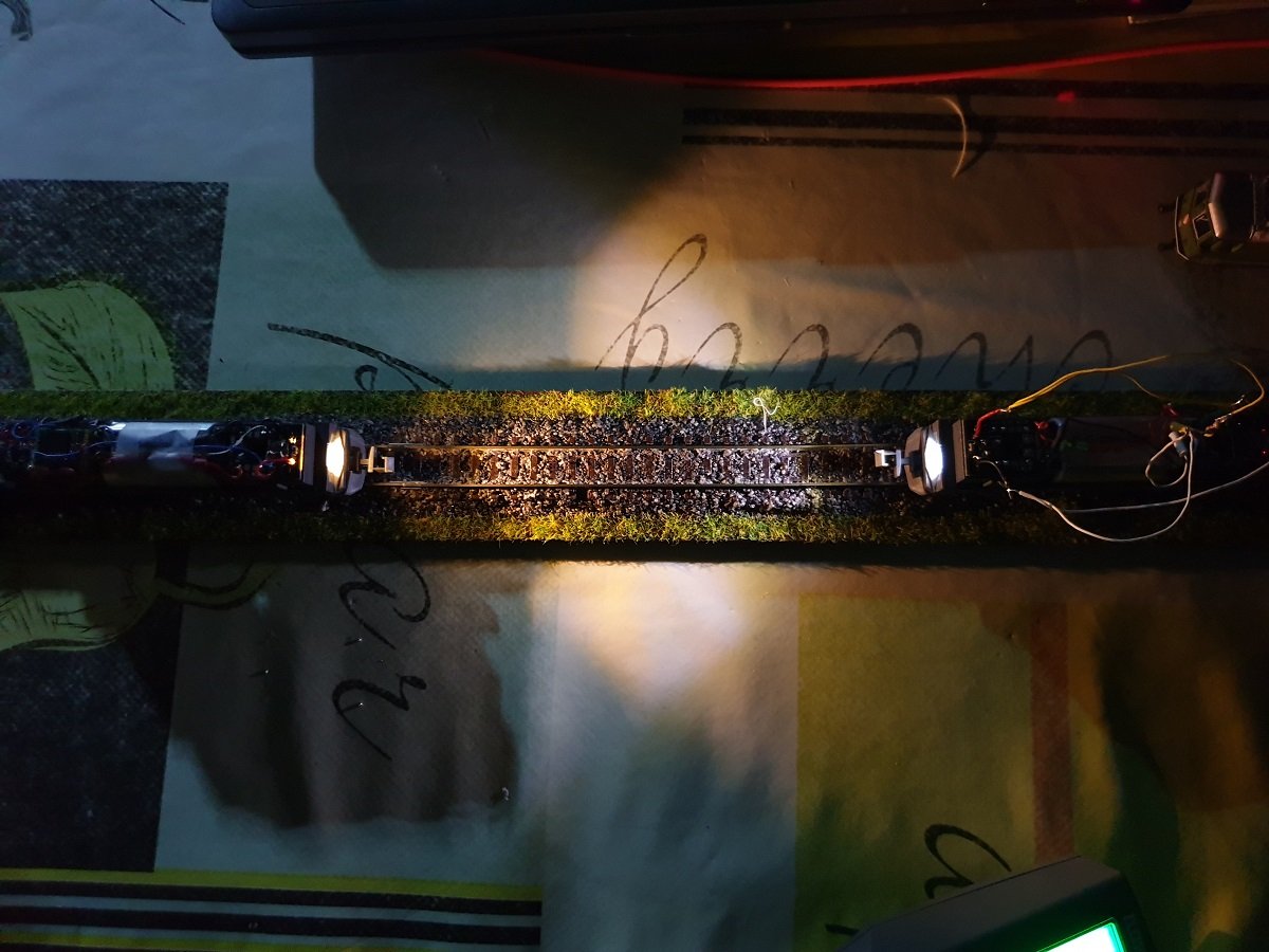

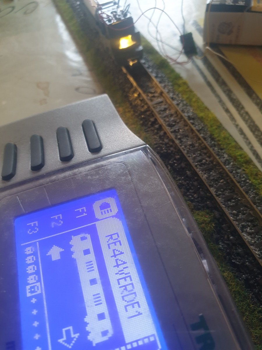

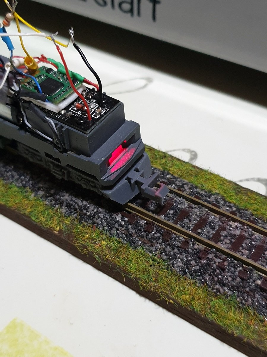

Avendo trovato dei led smd bicolori (rosso-bianco) ho deciso di modificare L'illuminazione delle loco DeA aggiungendo le luci rosse posteriori.
Quindi ho dovuto modificare meta' del cablaggio (qui ancora provvisorio) del decoder per avere la doppia illuminazione.
E questo e' il risultato sulla prima loco...

Re: Got(ri)tardo
#297 Messaggio da Excalibur »
Suppongo che invertendo la marcia, si invertono anche le colorazioni delle luci. [101]
Charlie63
Messaggi: 262
Re: Got(ri)tardo
#298 Messaggio da Charlie63 »
Excalibur ha scritto: ↑domenica 3 marzo 2019, 12:16 Suppongo che invertendo la marcia, si invertono anche le colorazioni delle luci. [101]
Supponi giusto e dalle foto si vede... :mrgreen:
Re: Got(ri)tardo
#299 Messaggio da Excalibur »
Charlie63 ha scritto: ↑domenica 3 marzo 2019, 12:44 Supponi giusto e dalle foto si vede... :mrgreen:
Non tanto Carlo, dalle foto non si capisce se il locomotore è marcia in avanti, od indietro, comunque ti credo sulla parola. [104]
Charlie63
Messaggi: 262
Re: Got(ri)tardo
#300 Messaggio da Charlie63 »
Se lo guardi con attenzione si capisce...
Osserva la posizione del decoder sulla loco nelle foto, e vedrai che è sempre la stessa, anche se con le luci accese al contrario e non la loco a essere ruotata di 180 gradi... [102]
