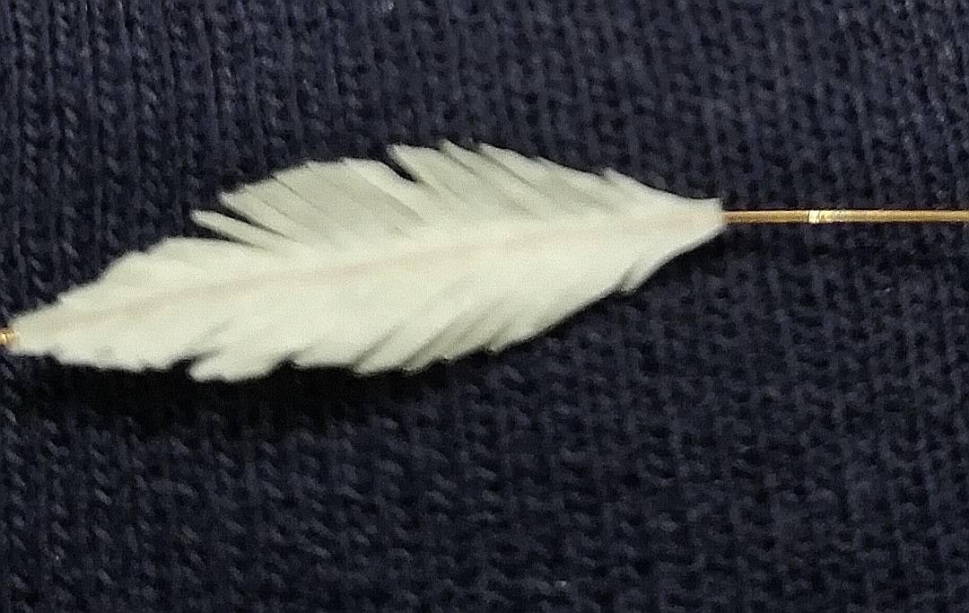

#9 Messaggio da AXEL »
Nuova idea per fare le foglie delle palme:

#10 Messaggio da robiravasi62 »
Sperimentare... Sperimentare...
