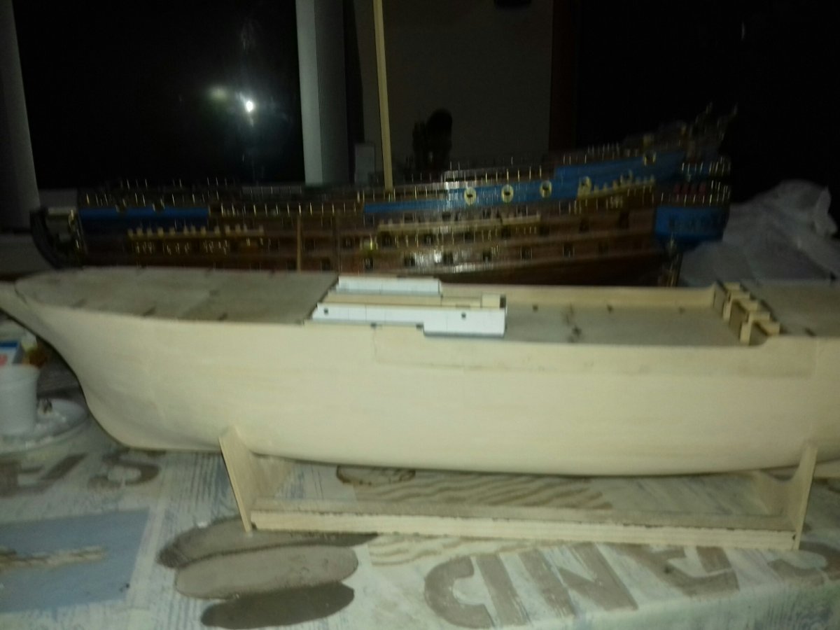

Inizio ad allegare alcune foto che rappresentano le mie passioni nonchè le fasi di lavorazioni del plastico.

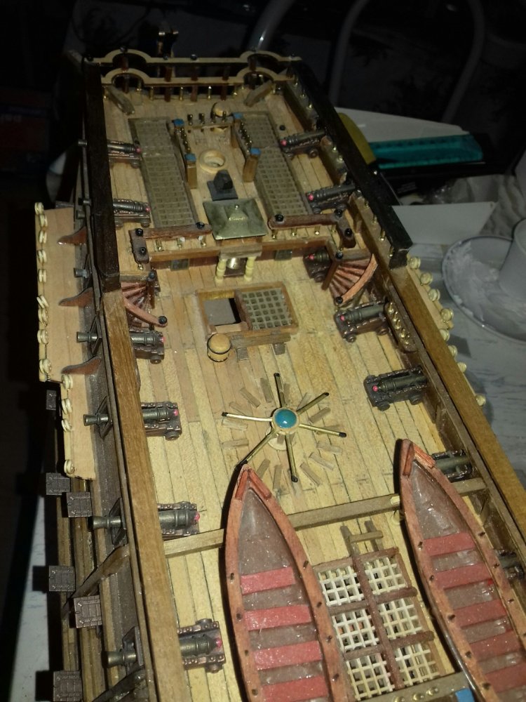

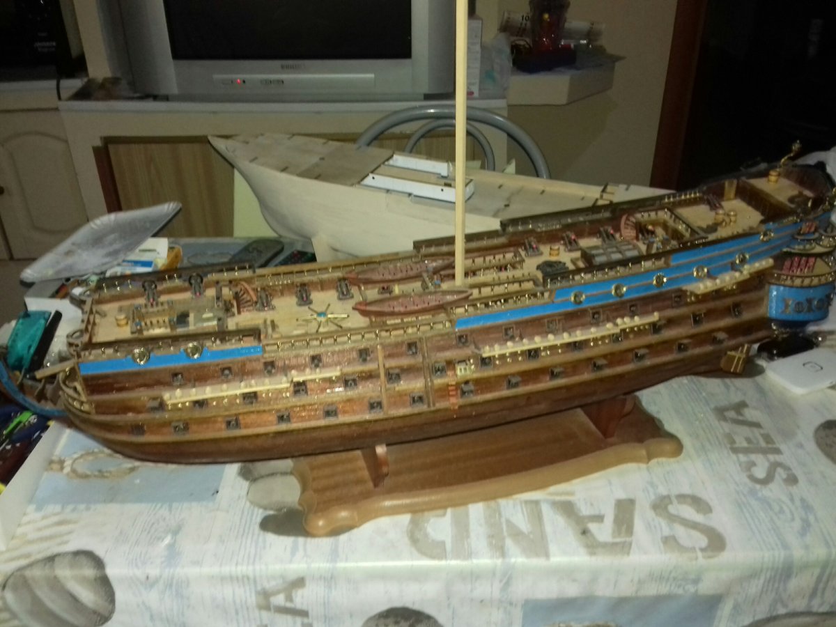

Il galeone San Felipe della DeA...mancano pochi dettagli sullo scafo e montare gli alberi e le vele..
E' in fase di costruzione anche la regina dei mari...L'Amerigo Vespucci..

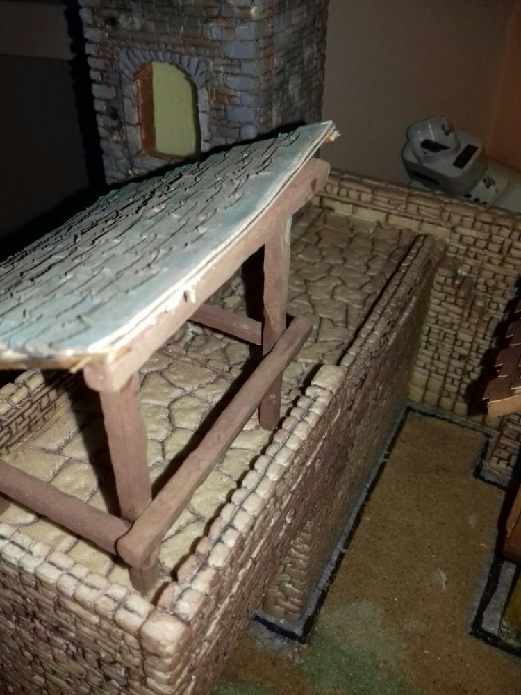

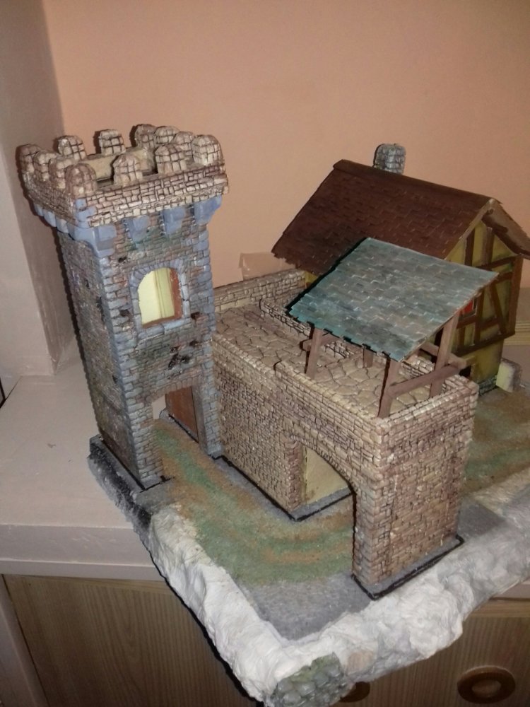

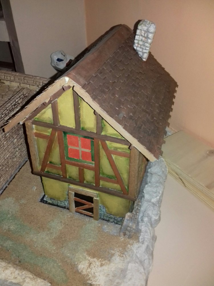

Questo è il mio primo lavoro con il polistirolo...è finito ma da completare la colorazione....è un Borgo Medievale
Questo è quanto....il tempo di organizzare le foto del mio plastico e vedrò di allegarli.

Molta buona voglia e manualità, posso solo dire di affinare i dettagli per mantenere i dettagli in scala. Ma a volte le foto sfalsano la percezione in modo molto ampio

v200 ha scritto: venerdì 30 marzo 2018, 21:19 Molta buona voglia e manualità, posso solo dire di affinare i dettagli per mantenere i dettagli in scala. Ma a volte le foto sfalsano la percezione in modo molto ampio
Penso che tu riferisca al Borgo Medievale....in effetti anche a me, quando ho trovato il progetto in internet, da subito ho capito che il tutto non era in scala, ma le misure della torre,del porticato e della casa sono come da progetto....Piuttosto mi interessa sapere se l'invecchiamento della torre è Ok...o cosa devo correggere....

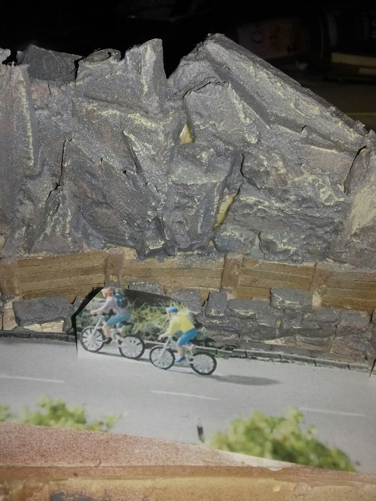

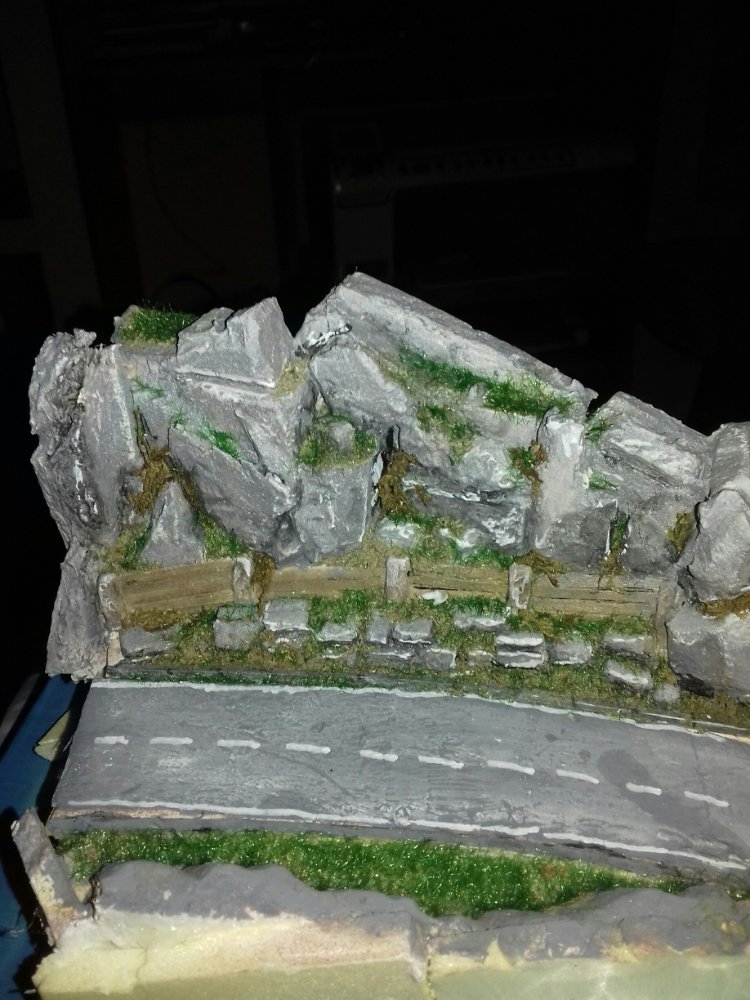

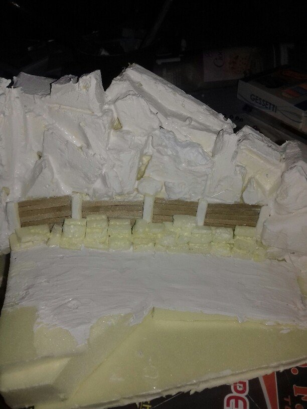

Primo approccio alla realizzazione di un piccolo diorama. Credo che i vostri consigli e suggerimenti su quanto eseguito mi servirà quando si andrà a montare il panorama sul plastico. Questi i passi per la realizzazione.
Piccolo fotomontaggio con due figurini ciclisti.....Molto dura la salita :mrgreen: :mrgreen:

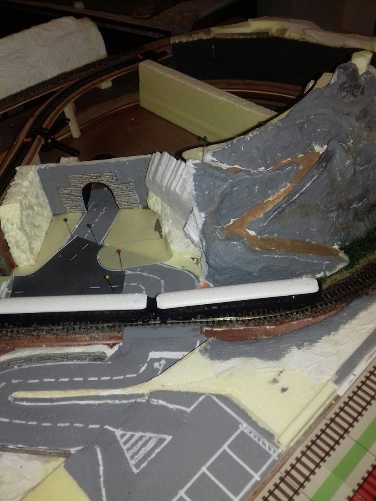

Finito....l'asfalto lo colorato con un grigio scuro come base....poi un grigio chiaro a pennello asciutto e infine spennellato con polvere di gessetto bianco per sbiancarlo un pò.....Vero Roberto? [101] [101]
Il tutto senza usare stucchi speciali come dice il mio amico napoletano :mrgreen: :mrgreen: :mrgreen:

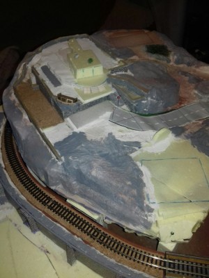

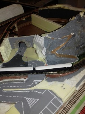

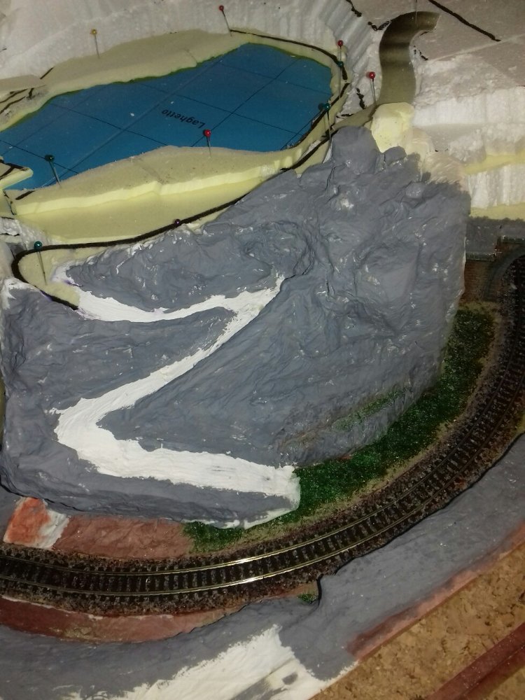

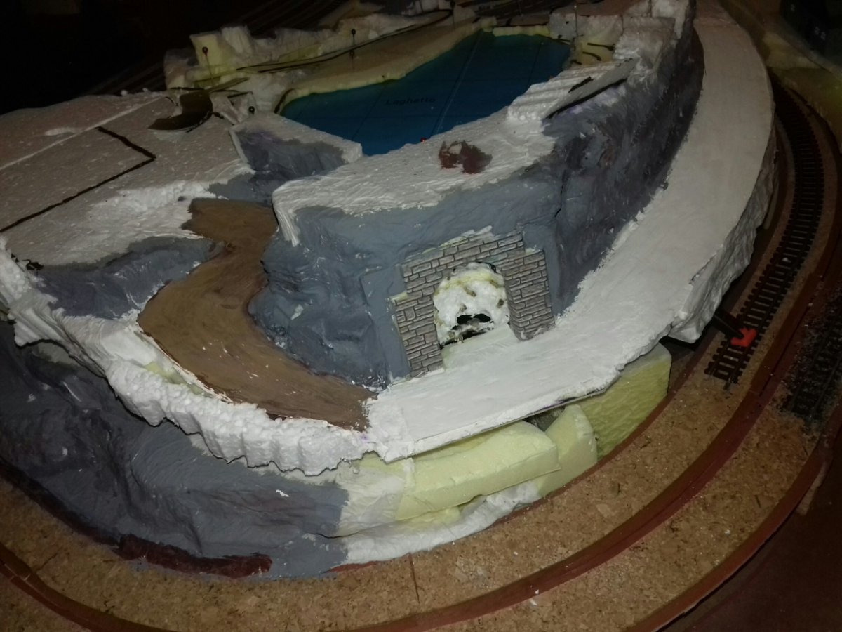

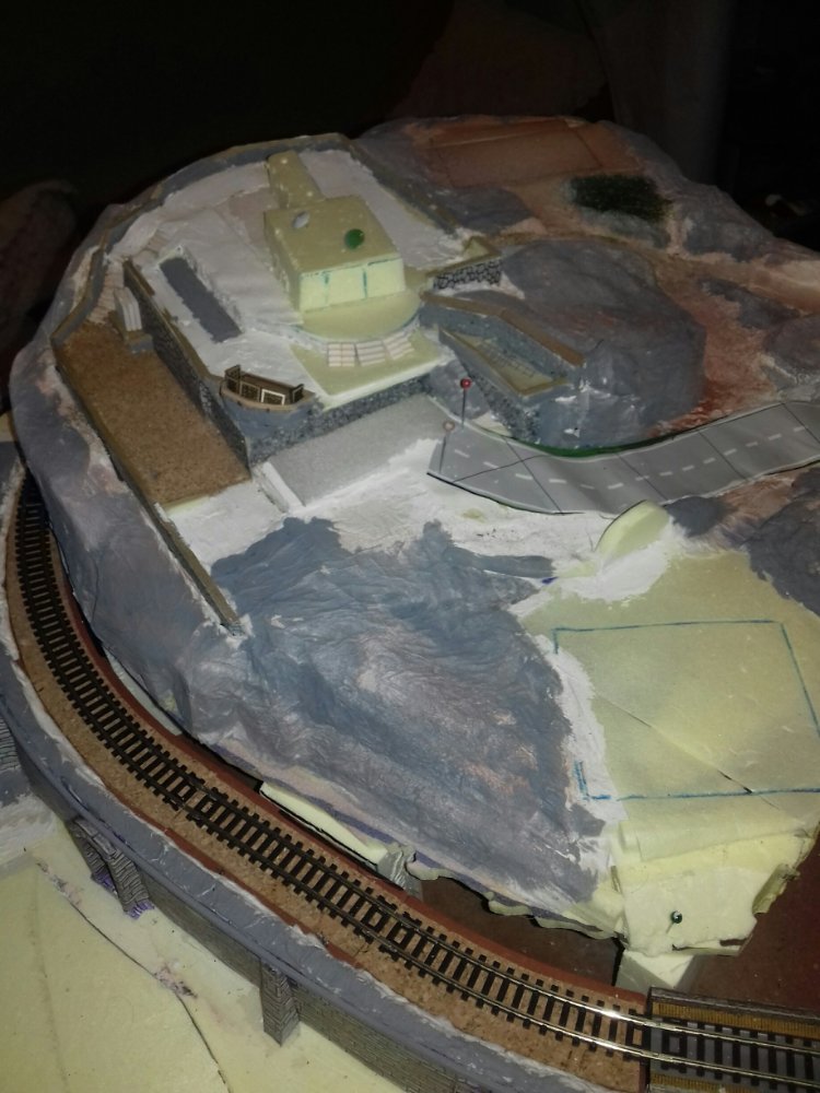

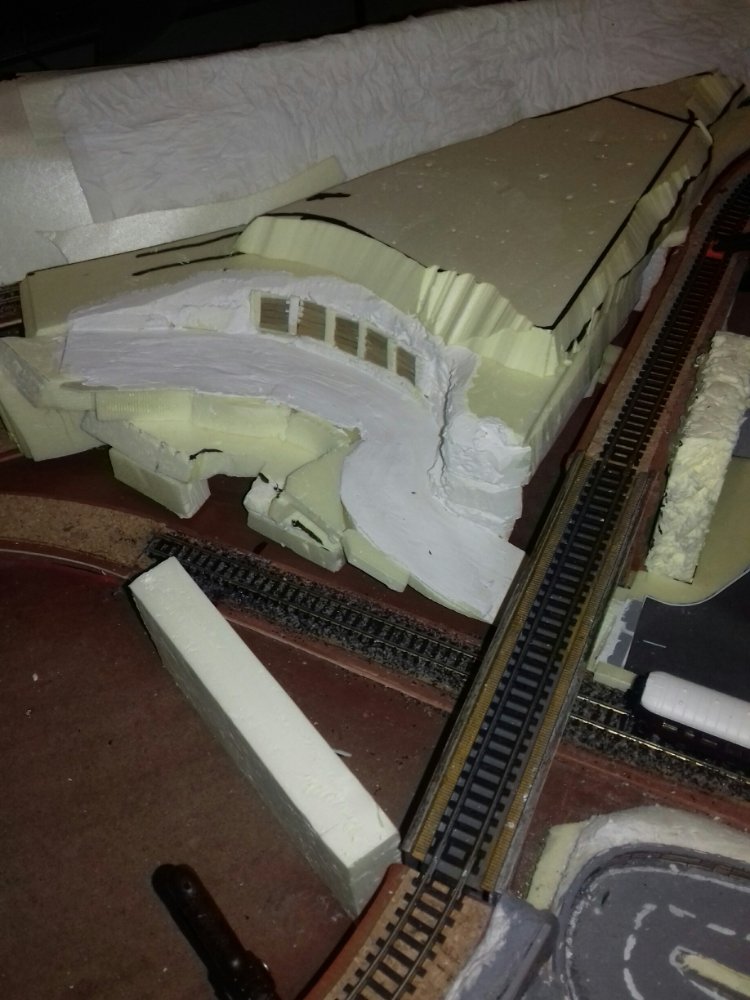

Allego qualche foto del plastico. Premetto che non avendo a disposizione nessuna locomotiva e quant'altro occorre per far girare i treni...a parte i binari forniti fin qui dalla DeA.....l'unica prova che ho fatto è quella di testare il circuito che passa sopra il ponte con un tester per verificare se i collegamenti dei binari e quindi mi sono dedicato al panorama dividendolo in 4 sezioni....tutte già provate sul circuito per vedere se combaciavano uno con l'altro.

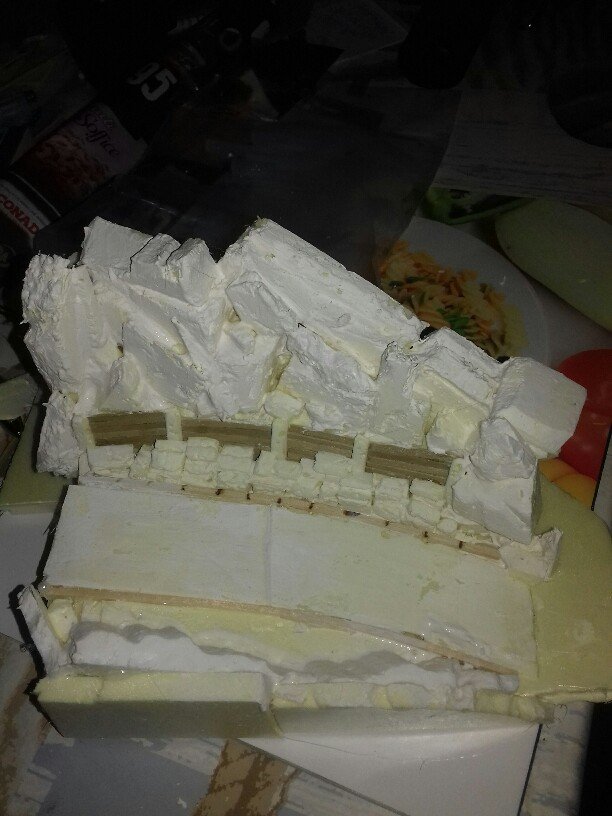

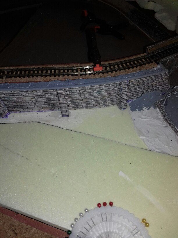

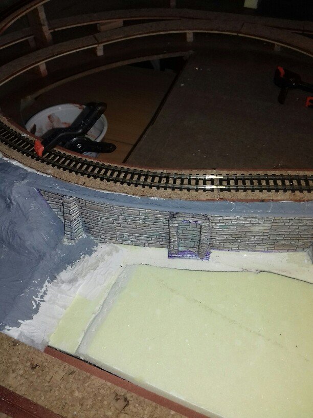

La mia idea di come rivestire il muro dietro la stazione
la stradina che porta al laghetto...
Visto che la zona in prossimità del passaggio a livello non mi piaceva come proposto dalla DeA...e visto le varie incongruenze ho deciso di inventarmi ....una galleria che porta al laghetto e allo chalet...

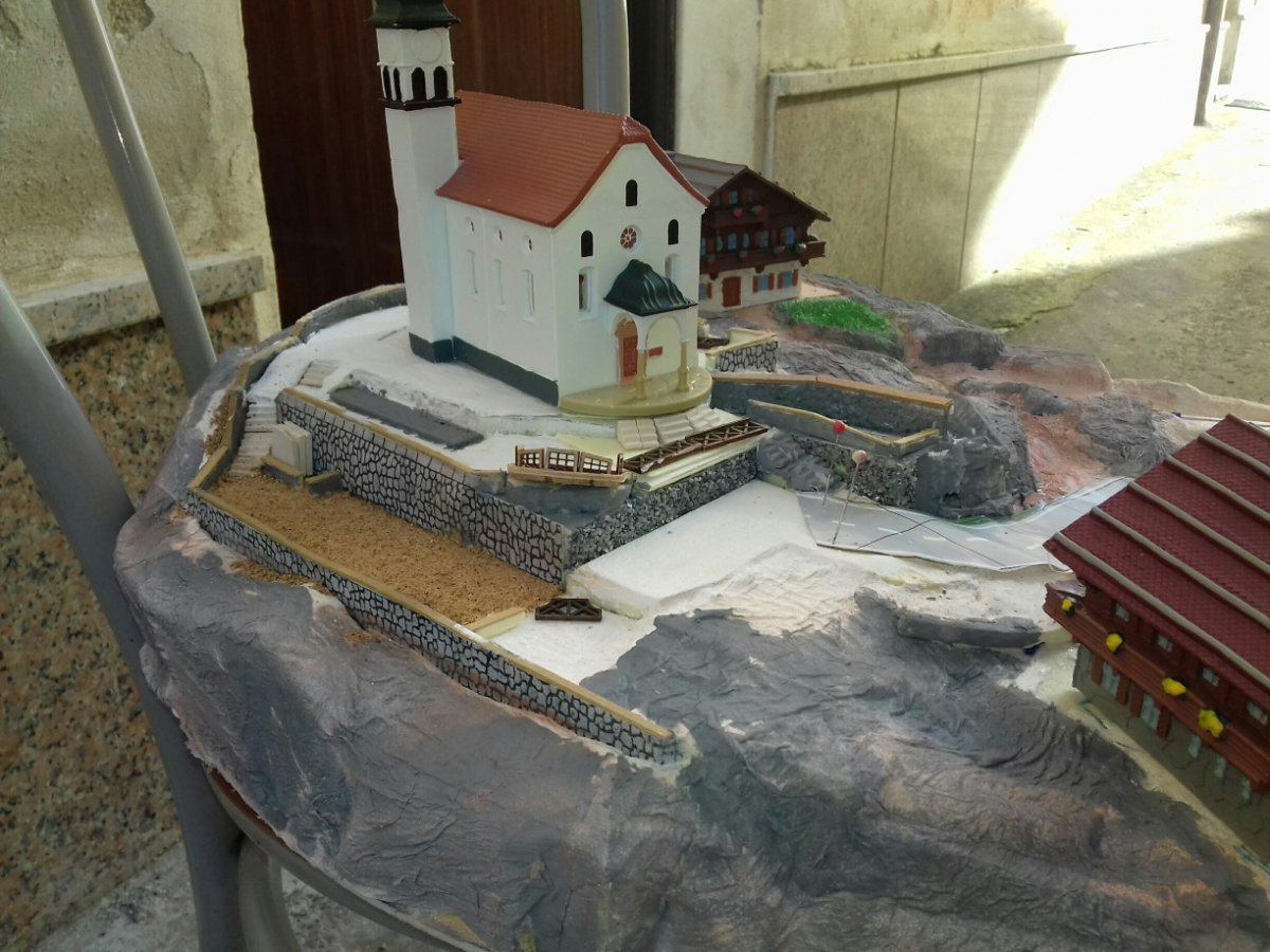

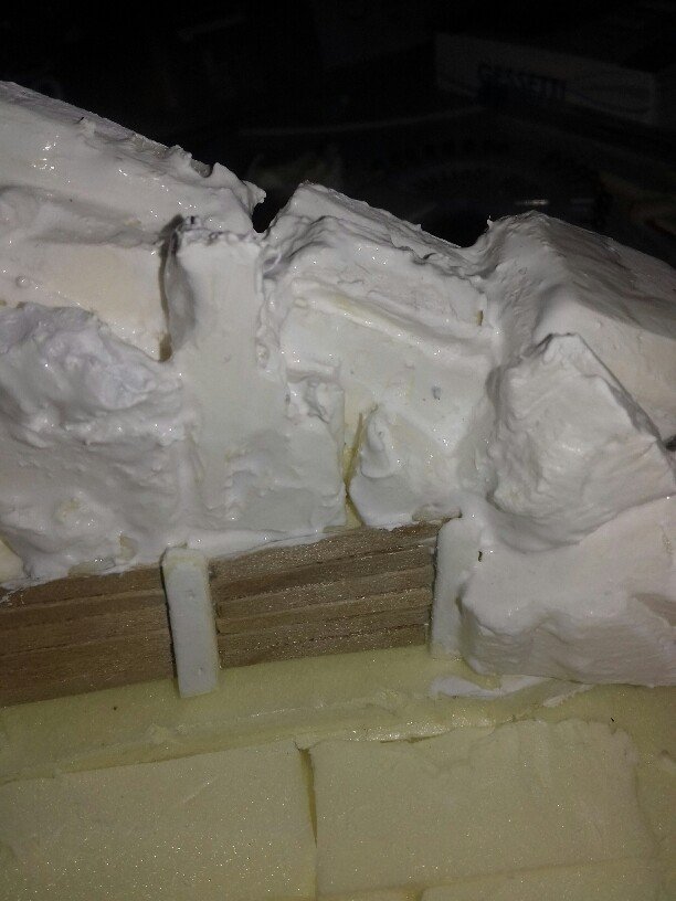

La collinetta della chiesetta....
E,infine la zona fattoria e una vista di tutto l'insieme..
E questo è quanto fatto fin ora.... [101] [101] [101]

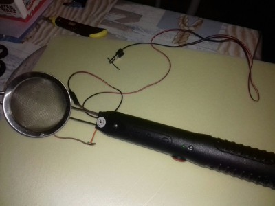

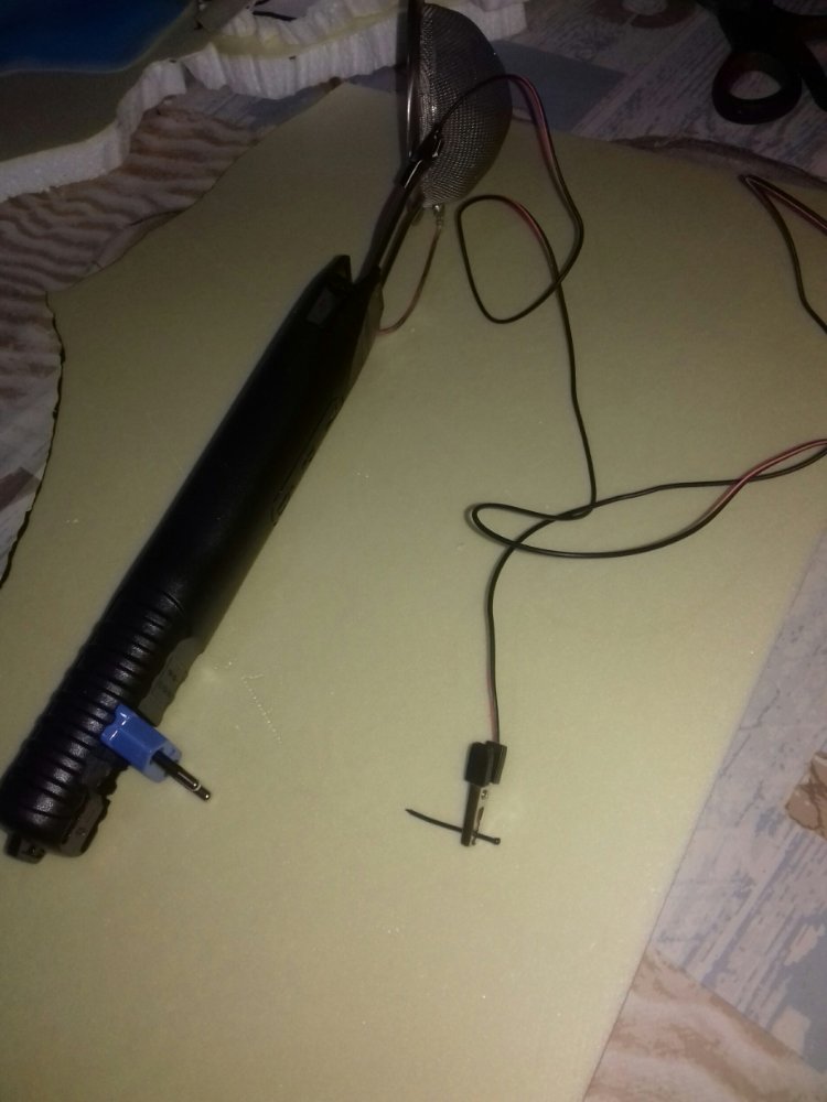

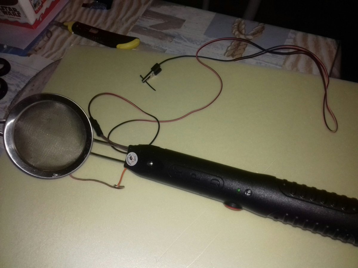

Oggi mi sono cimentato alla costruzione di uno strumento che credo servirà a tutti noi nel momento in cui dobbiamo spargere l'erbetta sul plastico...si tratta dell'applicatore per l'erba elettrostatico creato utilizzando una racchetta per zanzare elettrica ricaricabile.
Questo è il video per il montaggio
mentre queste le foto di quanto realizzato....è ancora allo stato di prova,va rifinito e chiuso bene....ma funziona benissimo

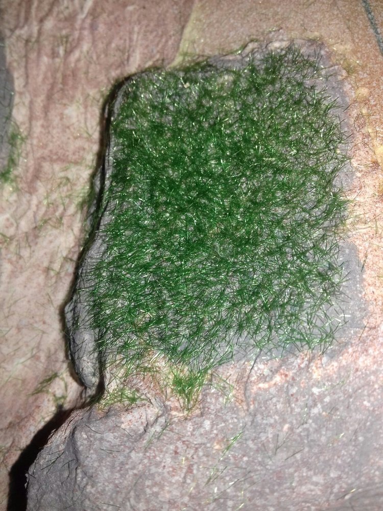

questa è una prova di applicare l'erba in una piccola zona....è direttamente sulla roccia...ma credo che con una base colore terra il risultato sia migliore

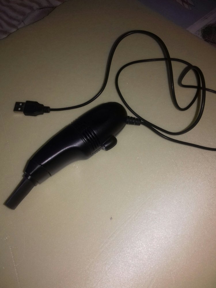

mentre per aspirare l'erba non incollata uso questo miniaspirapolvere usb.....va bene anche per il ballast

#12 Messaggio da v200 »
Ottimo, quando prendete il flock per l'erba controllate che sia a uso elettrostatico . Questo piccolo dettaglio vi aiuterà a mettere gli steli ben dritti.
Oltre a dare del colore di fondo, miscelate colori e altezze del erba per dare più movimento evitando un manto troppo uniforme

Costruirsi l'attrezzatura fa parte dei piaceri del nostro hobby

La strada non è male, ma utilizza un filtro per ammorbidire gli stacchi tra un colore e l'altro

v200 ha scritto: sabato 31 marzo 2018, 19:10 Ottimo, quando prendete il flock per l'erba controllate che sia a uso elettrostatico . Questo piccolo dettaglio vi aiuterà a mettere gli steli ben dritti.
Credo che sia a uso elettrostatico perchè quando è acceso e passo sull'erbetta, sfiorandola con il colino senza erba all'interno, questa sta dritta.
Per applicare l'erba ho usato una miscela di colla e acqua 50%/50% va bene?....o per dare più movimento si mette solo la colla così come esce dal tubetto spargendola lievemente con un pennello?.....
Ecco l'argomento cade a proposito, è da un po' che volevo domandarlo, l'erba che ha fornito DeA è idonea per essere posata elettrostaticamente?

v200 ha scritto: sabato 31 marzo 2018, 19:12 La strada non è male, ma utilizza un filtro per ammorbidire gli stacchi tra un colore e l'altro
:?: :?: :?: :?: scusami Roberto....ma che intendi per filtri?

FraPis ha scritto: sabato 31 marzo 2018, 19:21
Si....come dicevo a Roberto....passando sopra l'erba,prima che la colla asciughi, questa sta dritta...Basterà, penso io, che nel momento che andiamo ad applicare l'erba conviene farlo su piccole zone per poi proseguire sulle altre dopo che questa è incollata.

#21 Messaggio da v200 »
Il filtro è un colore diluito al massimo come fosse il te, avendo una piccolissima percentuale di colore riesce a dare un ombreggiatura sulla superficie armonizzando gli stacchi.
Personalmente utilizzo a questo scopo i colori ad olio minor costo e maggior utilizzo nel tempo o in alternativa i liquidi della MIG AK interactive, Life Color, Andreas ma con prezzi molto cari. in sintesi si tratta di Whitw Spirit con tracce di pigmenti colorati
Qui un po di info e un tutorial
viewtopic.php?f=106&t=15515
Re: Il mio Gottardo da principiante
#22 Messaggio da v200 »
Teoricamente le fibre sintetiche che compongono gli steli del erba possono essere utilizzati con l'elettrodepositore, ma alcune fibre pre trattate rispondono meglio alla carica indotta da noi

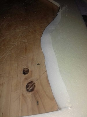

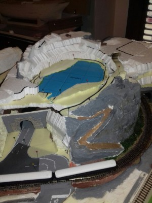

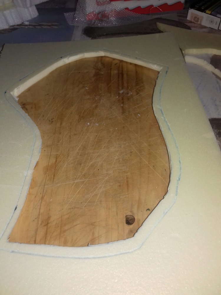

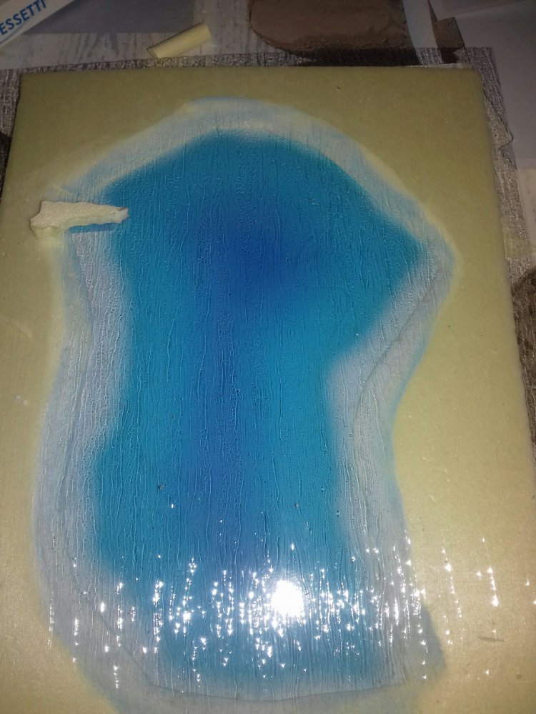

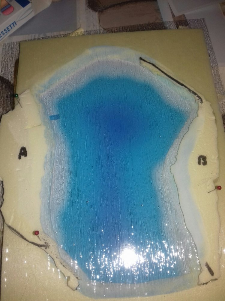

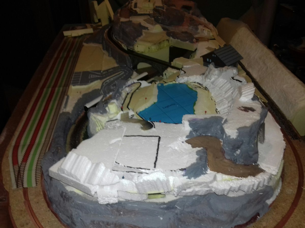

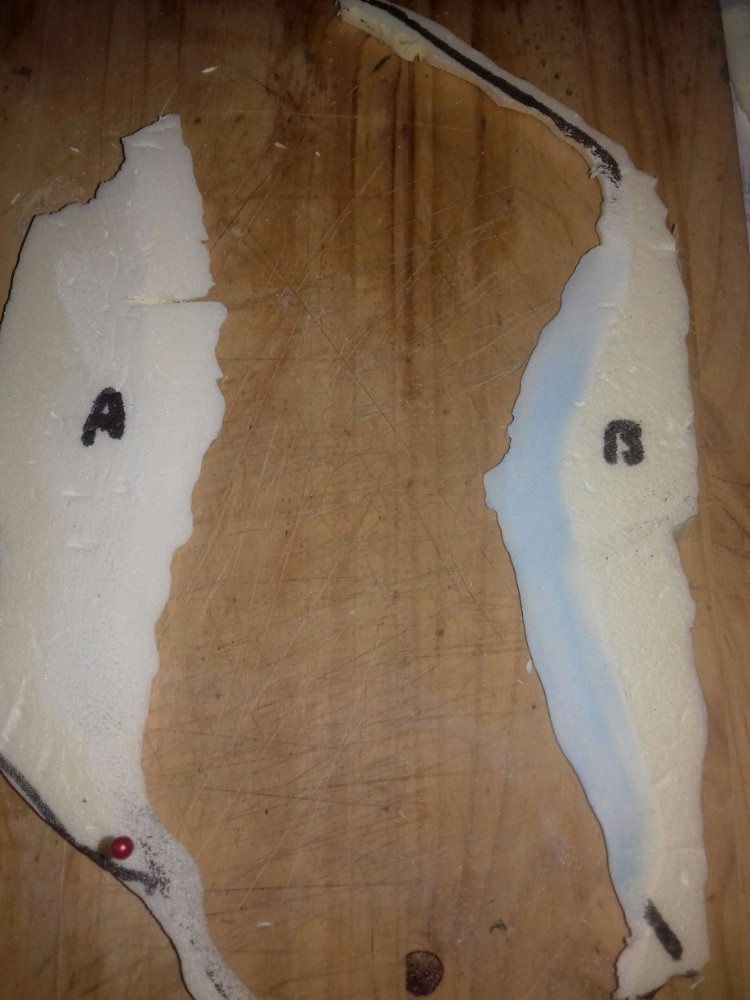

Allego qualche foto su come intendo sviluppare e posare il laghetto sul diorama....su alcuni passi mi servono consigli e suggerimenti.
Ho iniziato a disegnare su un foglio di polistirolo di 1cm circa di spessore la sagoma del lago e intagliata
poi ho carteggiato tutto il perimetro per arrivare a uno spessore di poco più di un mm
Con un gessetto celeste e uno bianco ho colorato il bordo carteggiato
poi ho messo la base del lago fornita da Francesco....sopra il foglio di polistirolo e infine il foglio sagomato fornito dalla DeA...questo è il risultato
ho sagomato due rive ( A e B)....in una ho fatto la colorazione col gessetto(B) e posizionati sulla sagoma
Questo è l'effetto finale.....Ora vi chiedo consigli e suggerimenti in merito alla decorazione....in particolar modo quando si va a posare la sabbiolina sulla riva se questa va anche sul foglio sagomato o con un strisciolina di silicone, lungo tutto il perimetro del lago, modellata a mò di schiuma :?: :?: [101]

#24 Messaggio da sal727 »
Non so se hai già incollato il tutto, se ho capito bene il foglio col fondo colorato lo hai messo a filo superiore per primo pannello sagomato di polistirolo, se è così io avrei provato a metterlo sotto sul piano di legno e dare una distanza al tutto, poi afilo superiore il foglio fornito dalla DeA che essendo sottile lo avrei unito ad un foglio di acetato trasparente per renderlo rigido e successivamente l'altra sagoma del polistirolo.
NinoLamezia
Messaggi: 1094
Nome: Antonio
Città: Lamezia Terme
#25 Messaggio da NinoLamezia »
sal727 ha scritto: domenica 1 aprile 2018, 1:04 Non so se hai già incollato il tutto, se ho capito bene il foglio col fondo colorato lo hai messo a filo superiore per primo pannello sagomato di polistirolo, se è così io avrei provato a metterlo sotto sul piano di legno e dare una distanza al tutto, poi afilo superiore il foglio fornito dalla DeA che essendo sottile lo avrei unito ad un foglio di acetato trasparente per renderlo rigido e successivamente l'altra sagoma del polistirolo.
Ciao Salvatore ancora non ho incollato niente....scusami ma ho sbagliato io nel descrivere l'operazione....in realtà ho fatto come dici tu cioè: il piano di legno che vedi nelle foto è un vecchio tagliere vi ho poggiato sopra la sagoma del lago....poi il pannello sagomato di polistirolo....poi il foglio acetato fornito dalla DeA e sopra, ai lati ho poggiato le due sagome che andranno a creare un piccolo arenile
