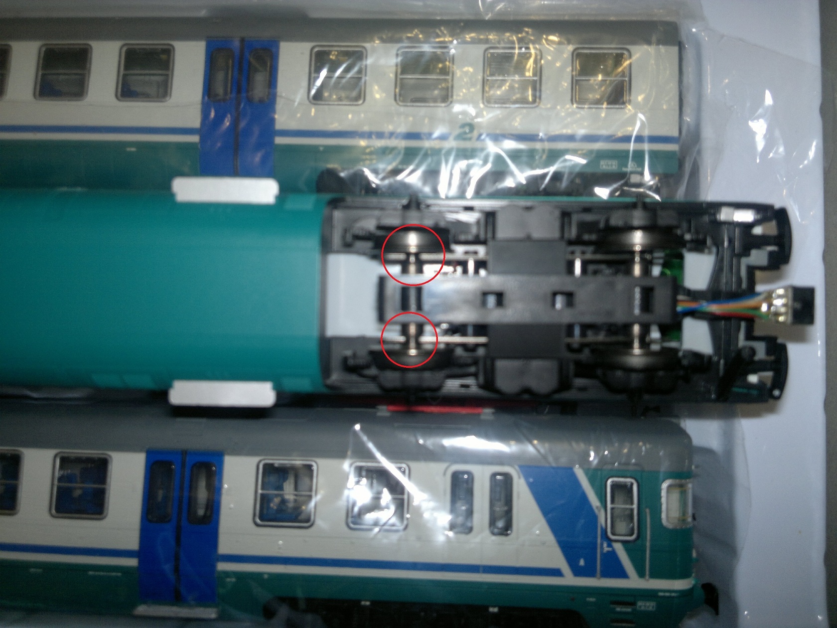

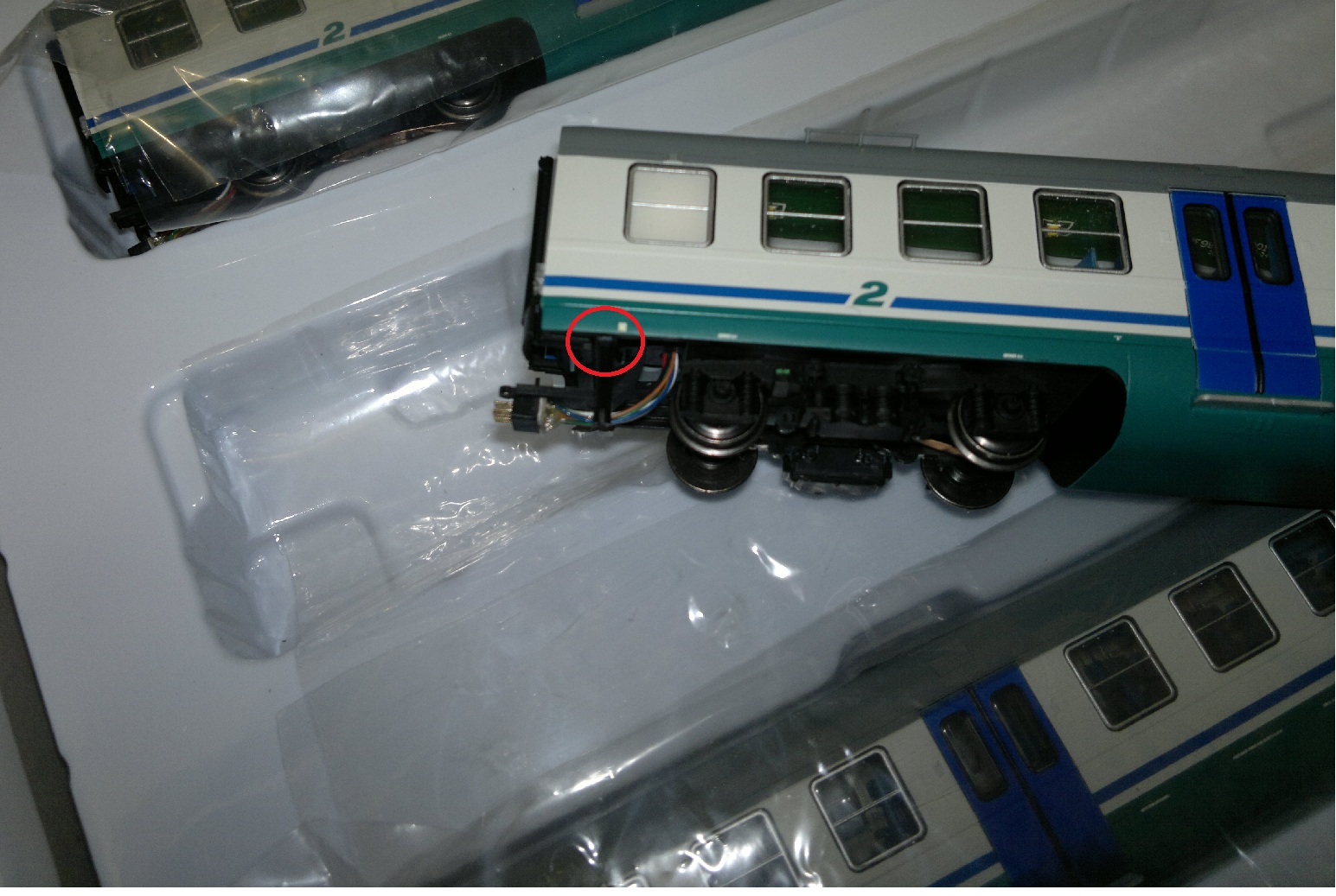

Buonasera, mi rivolgo ai possessori di questo modello o chi ha conoscenze in proposito. L'ho acquistato nuovo, ma ho il sospetto che proprio nuovo non sia, mi ha insospettito in primis il prezzo di acquisto, secondo, quei pezzetti neri in foto sembrano spezzati e incollati. Inoltre l'ho provato e dalle ruote di una motrice si sente un cigolio...è il caso di tornare dal venditore o la colpa è di ACME?

se si tratta solo di un cigolio puoi provare a mettere, con una siringa, una goccia di olio per modellismo (va bene anche quello che si adopera per le macchine da cucire) sulla punta conica dell'asse, il rumore dovrebbe sparire all'istante.
Se invece hai notato altri problemi, allora ti conviene riportarla dal negoziante.

Grazie Antonio, se non risolvo con l'olio espongo il problema al rivenditore! Come funzionamento non ho nessun problema, ho fatto le prove anche sulle curve del mio futuro plastico e gira benissimo! Ho sentito molti lamentarsi di Acme Mauro, certi modelli purtroppo o Acme o niente, finora la roba che ho devo dire che non mi ha dato problemi, solo queste elettromotrici che dalla folle arriva il cigolio, perché l'asse poggia su un incastro metallico alle estremità delle ruote, che girando producono questo rumorino. A me che piacciono certi modelli l'alternativa e' rinunciare, ma anzi tengo in scatola, arrivo dal modellismo statico, me ne posso fare una ragione. Le 801 mi piacerebbe vederle girare perché gira nel mio tratto ferroviario, dover dire no per un cigolio mi scoccerebbe. Acme rimarrà sempre una ditta da vetrina secondo me.

557,2 KB
Egidio sei stato molto fortunato che hai trovato un rivenditore serio, mi fa piacere saperlo perchè dallo stesso ho acquistato qualcosina! Nel caso di cifre importanti invece oltrepasso la porta del negozio, nel momento in cui spendo tot Euro un minimo di garanzia la pretendo, anche se nel caso di ACME penso che i rivenditori hanno sempre delle grane. Lì è l'azienda che dovrebbe fare prodotti di qualità a 360 gradi. Posto la foto per far meglio intendere da dove arriva il cigolio! Come potete notare poggia su una parte in metallo e quando il blocco ruote si mette in movimento, la parte in metallo del semiasse a contatto con la sede in metallo, produce il classico cigolio da ingranaggio che gira! Per assurdo fosse in plastica non credo ci sarebbero stati problemi!
