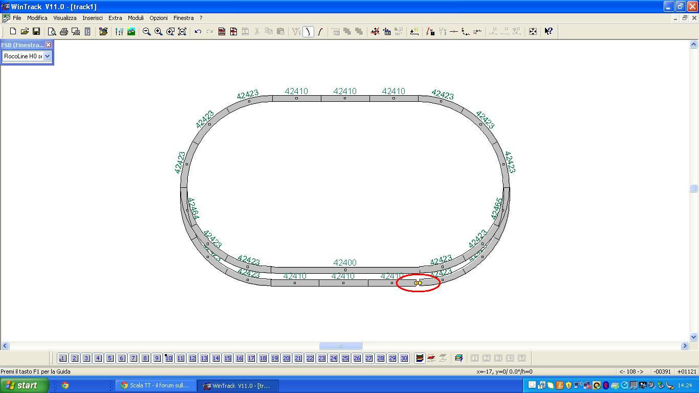

Ho usato solo curve R3 e per comodità di disegno ho inserito i binari flessibili nella parte della stazione.

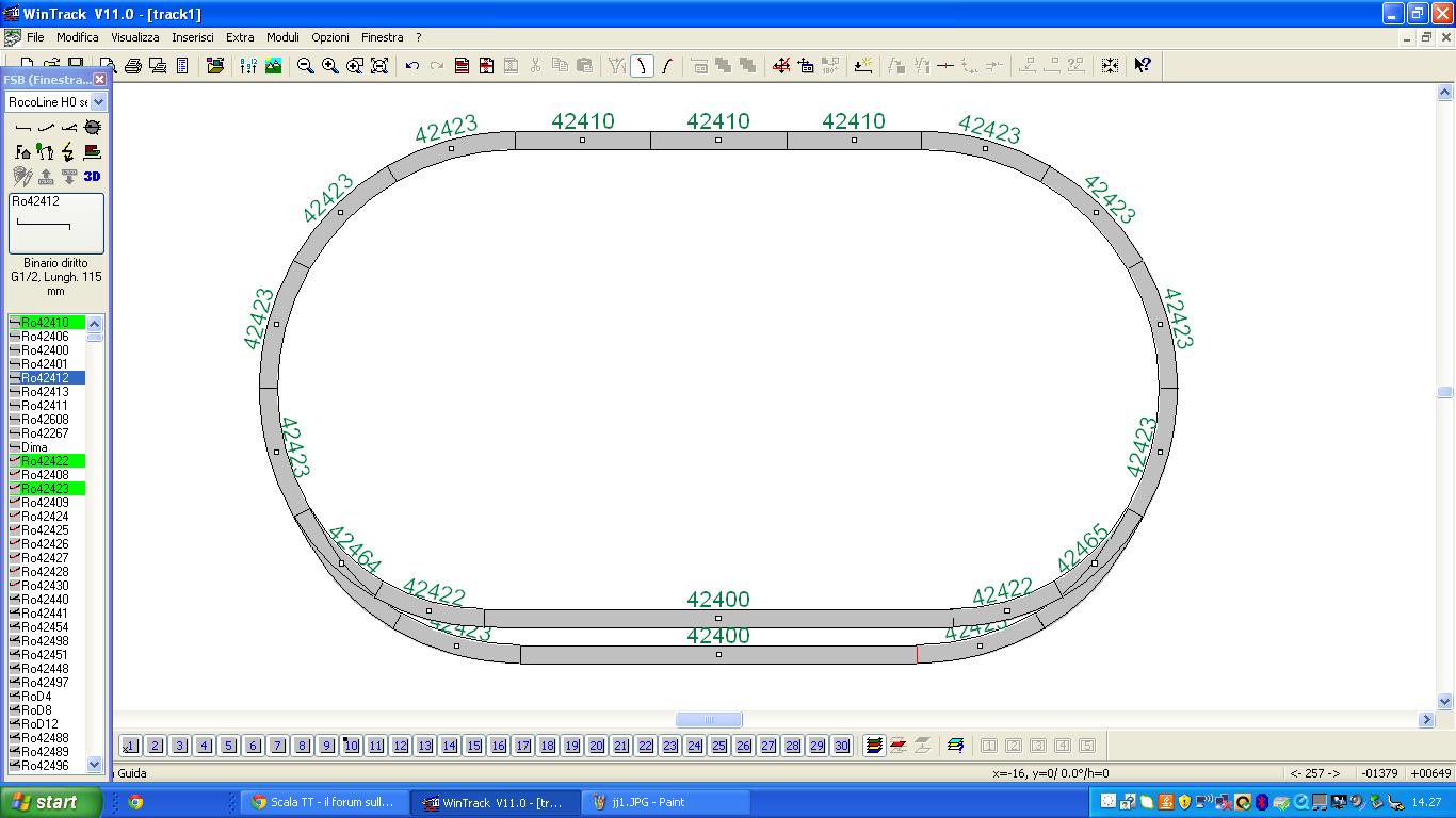

Per attenersi alle geometrie suggerite dalla casa bisognerebbe fare così:
1- acquistare due flessibili e ancora due curve R3. In questo modo i binari sono piuttosto lunghi. I tratti rettilinei necessitano di binari da adattare in lunghezza.
98,74 KB
2- acquistare due flessibili e due curve R2. Stesso interbinario ma binari un pò più corti.
125,61 KB

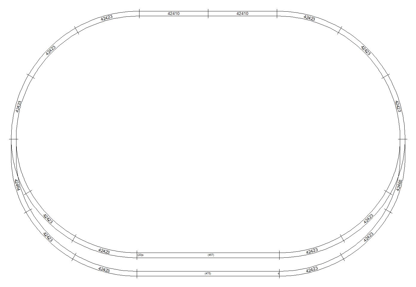

Comunque tornava tutto senza forzature, naturalmente usando due binari flessibili per comodità delle compensazioni .
Ho rifatto anche la versione mettendo i due deviatoi prima .
