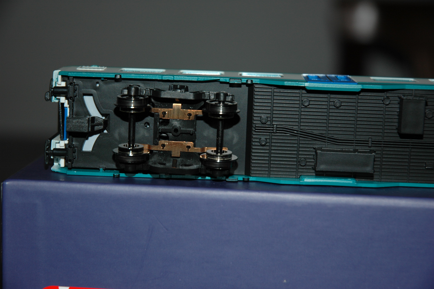

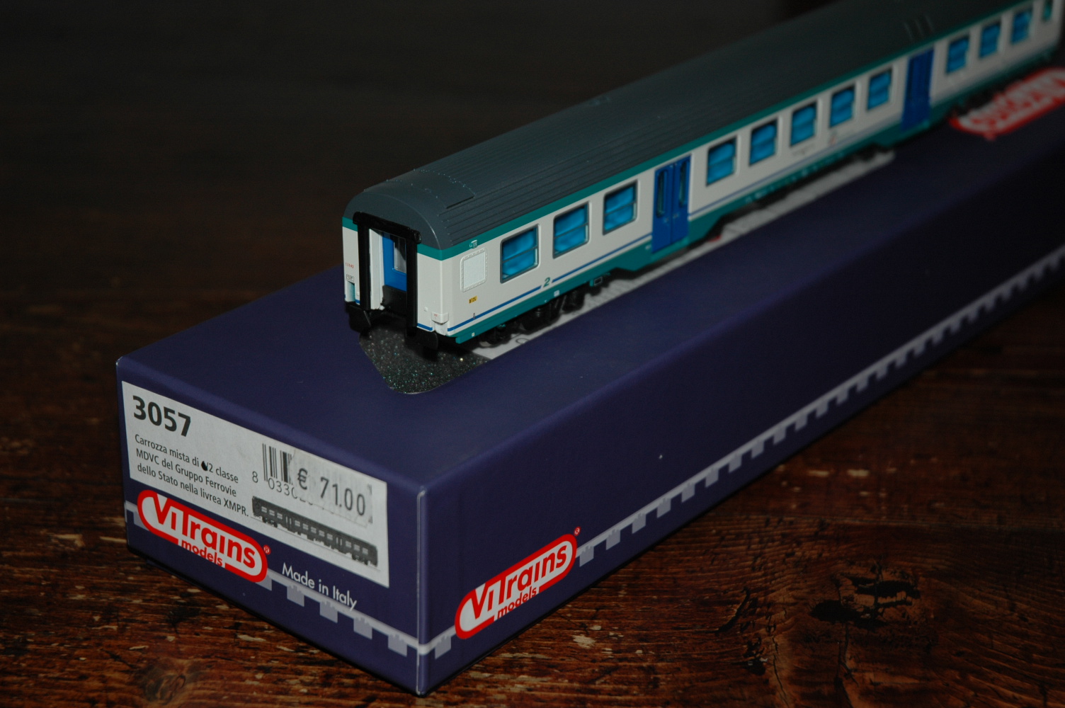

Ho alcune carrozze Vitrains MDVC e l'illuminazione interna ha una doppia presa su ogni carrello; basta appoggiare un carrello ai binari perchè funzioni.
Due immagini a conferma.

Ho 7 carrozze mdvc vitrains, confermo il Doc :wink:

Ho il set di carrozze MDVE con la pilota e confermo anche io ciò che è già stato affermato da Mauro e Valerio.

Idem come sopra!! Direi che adesso hai la certezza!! :smile:
