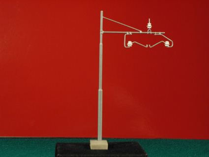

Ciao ragazzi, ho un dubbio, i pali per gli scambi vanno bene anche questi? Grazie come sempre per il vostro aiuto e la vostra pazienza.

#2 Messaggio da saverD445 »
Ciao Massimo, in materia di palificazione non sono molto ferrato, credo comunque che ci vogliano dei pali con il doppio ragno, almeno credo [:I]
Dalla foto sembrerebbe cosi....
Sono sicuro che gli "esperti " ti sapranno rispondere :cool:

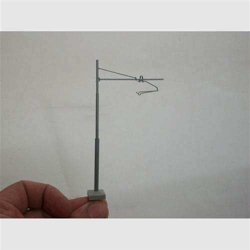

#3 Messaggio da catgio7 »
ciao Massimo non sono un esperto ma forse questa foto ti può dare una mano :wink: ciaooo

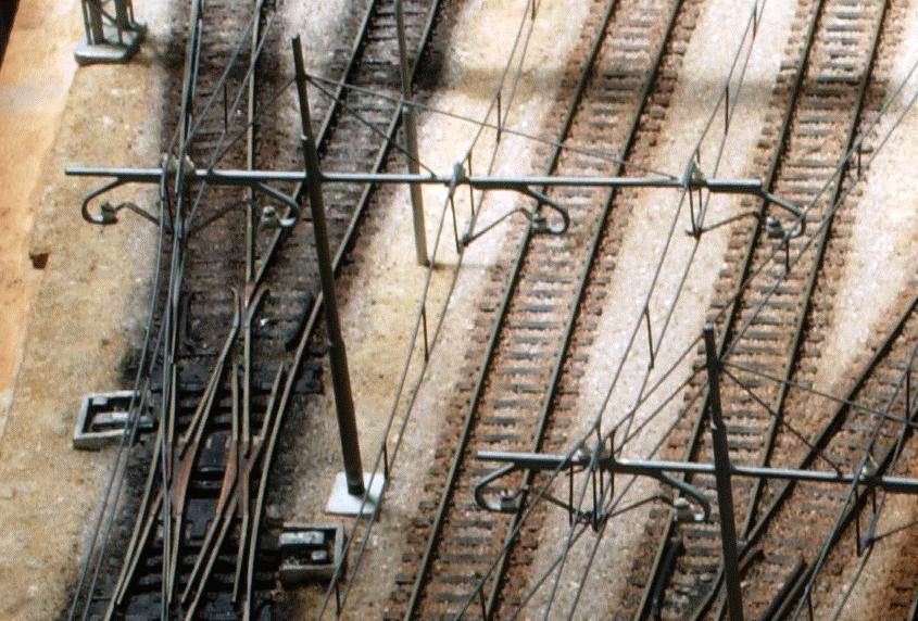

#4 Messaggio da Docdelburg »
Sul deviatoio ci sarà una catenaria doppia sostenuta da un palo con doppio ragno come questo:

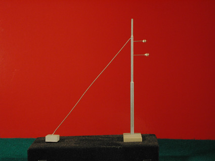

La catenaria che servirà il tratto deviato originerà poco prima del deviatoio, in genere subito al davanti del palo che precede quello doppio, ancorandosi ad un palo come questo:
