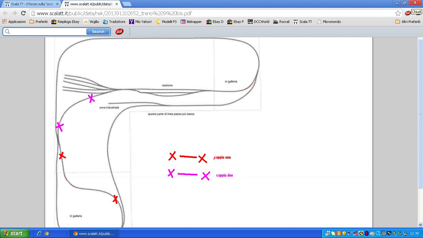

AIUTOOO!!!Non riesco a trovare il secondo cappio :cool:
Scarica allegato:
Immagine 201391202652_treno 9 bis.pdf

Ciao, premesso che ho esperienza zero, ma dal disegno vedo solo un cappio di ritorno, cioè quello in basso a sinistra.Sicuramente qualcuno più esperto di delucida meglio.Mi pare di aver capito che nel tuo disegno dovrebbe esserci un secondo cappio, ma ne vedo solo uno!Ripeto, non sono un genio in queste cose!

Eccoli:

Doc, vista la scarsa lunghezza dei due tratti che hai indicato, io propenderei per trattare come cappi di ritorno tutta la linea superiore (tra l'inglese a sinistra ed il primo scambio a destra) e la curva inferiore (ancora tra l'inglese e il deviatoio - curvo? - in basso).
Assolutamente d'accordo; ci avevo pensato ma ho voluto solo indicare dove si trovavano i cappi. Anch'io sezionerei i tratti esterni più lunghi.

GRAZIE ragazzi ! Ora,appena ho il materiale, provo. Poi vi faccio sapere.
