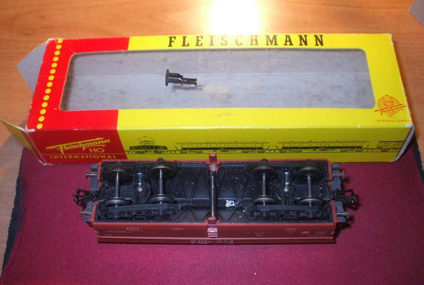

Mi sono fatto due tramoggie Fleishmann che vorrei mettere nel convoglio di una Lollo RR e con una Tramogggia Lima ed un'altra Roco ma mentre tutte le altre si agganciano tra loro questi hanno i ganci ad uncino e quindi rimango al palo. :cool:
382,42 KB
Domande.
Come faccio a togliere questi ganci?
Quelli adatti sono con la forma come quello che ho messo d'esempio sulla scatola?
Grassie

Ciao Pecetta, se devi cambiare i vecchi ganci della Fleishmann devi necessariamente tagliare il timone , con relativo gancio, ed inserire un portagancio a norme Nem della Roco, modificando praticamente tutta la parte interessata al di sotto del pianale.... :?
Ad ogni buon conto aspetta altre "dritte" :wink:

Quella di Marshall61 dovrebbe essere l'unica soluzione possibile, ma prima darei un'occhiata al catalogo Fleischmann per vedere se hanno qualche articolo apposito.

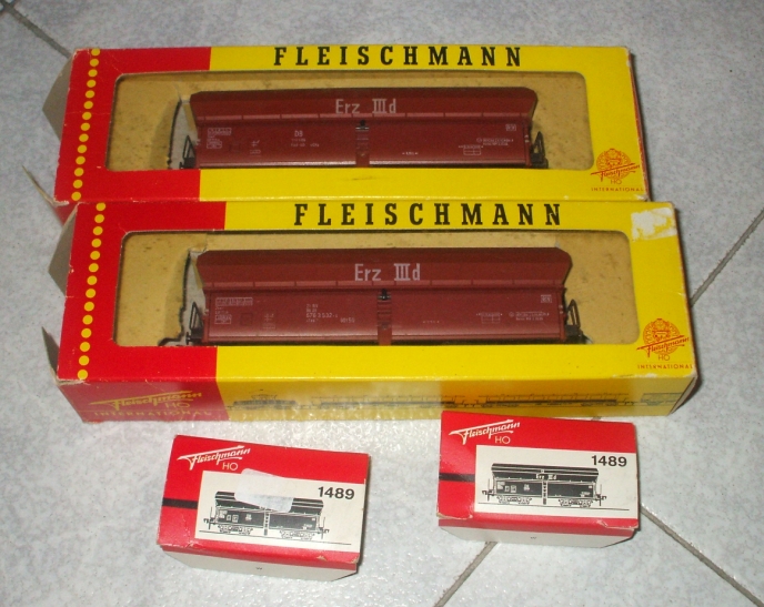

Hai per caso il numero di articolo dei vagoni?

307,16 KB
Non essendo esperto di Fleishmann penso che il codice sia quello scritto sulla linguetta di chiusura.

Il codice è quello. Al momento non ho in giro (ancora) nulla per un eventuale scambio. Guardo se qualcuno dell'AFC ha qualcosa in stock. Altrimenti se hai tempo prova a passare con i vagoni, Rick ha spesso buone soluzioni per problemi del genere.

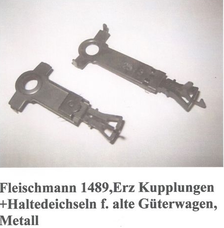

Forma ed attacco di un gancio attuale e visto da sopra e sotto:
104,73 KB

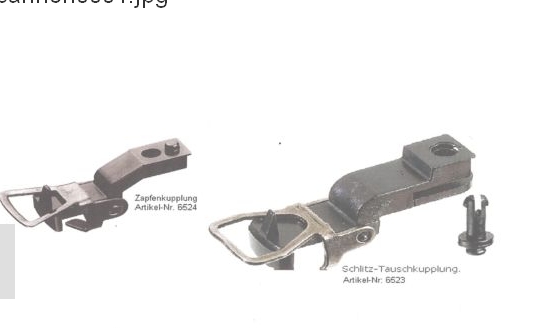

Ho scroccato le info ad un tedesco della teutonica Baia che, oltre ad essersi dimostrato gentilissimo mi ha detto che quelli adatti al mio vagone sarebbero uguali al modello 6524 che si vede a sinistra:
36,69 KB
Niente da dire (di male intendo) sui tedeschi poiché si è anche scusato dicendo che lui non ha il modello adatto a disposizione ed io gli ho risposto chiedendo come si fa a togliere il carrello dal vagone...
