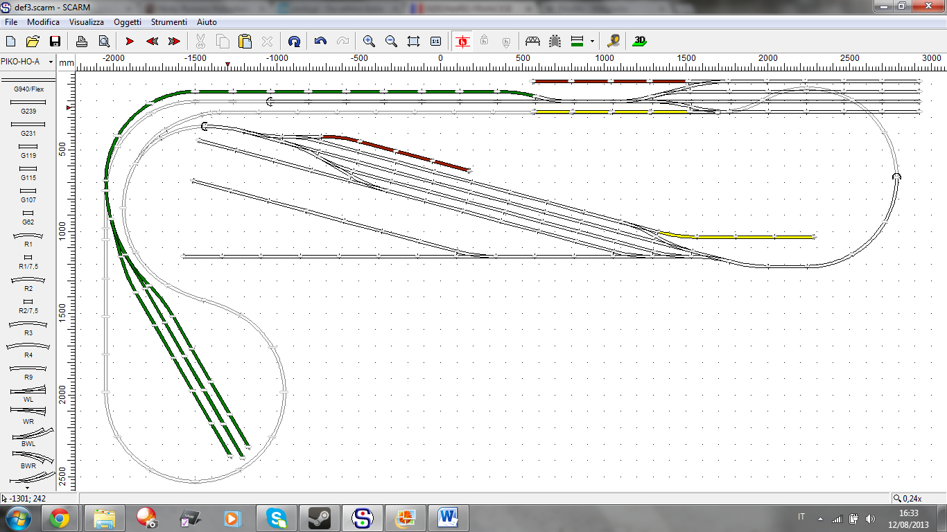

io son riuscito a fare questo,anche se non è chiarissimo spero si capisca qualcosa:
152,97 KB
In verde è la linea diesel che parte dallla stazione di tasta e sale verso il paesino, in giallo i binari per il deposito loco e in marrone quelli per il magazzino merci. La stazione di transito è al livello più basso con il cappio, la stazione di testa a 4 binari è a metà e poi quella a 3 binari eè all'altezza massima.
Andrea -modellismo in scala h0 epoca V/VI-

Mi sembra una bella idea!!Davvero un bel progetto!Fare la doppia linea che almeno ti circolano due treni contemporaneamente ci hai pensato?Va a gusti ovviamente!
The Watchmaker

Io preferivo la linea singola anche perchè facendola in analogico mi sembra più facile da gestire.

Se sei alle prime armi forse ti conviene, la parte elettrica è un pò laboriosa!Però se tieni le due linee indipendenti è come se avessi due tracciati separati, alla fine ti basterebbero due alimentatori e basta, non devi mettere ne scarpette isolanti ne fare saldature.Sul disegno che hai fatto non è impossibile!La mia è solo una opinione, te l'ho chiesto per pura curiosità!Le cose semplici sono sempre le migliori e quelle che danno più soddisfazione alla fine!Comunque vedrai che Christian ti proporrà qualcosa di molto interessante!Mettendo giù idee e pensieri da qualche parte si arriva, il forum serve anche a questo!

Un bel progetto, ricorda d'inserire alla fine della stazione in verde le connessioni ( scambi ) per invertire le locomotive in tesa ai convogli .

Ok modifico il progetto, avete altri cambiamenti, anche radicali da propormi??

Ciao Andrea, il progetto è molto bello :grin: ma se sei orientato verso il sistema analogico mi sembra molto complesso, quel tipo di progetto mi sembra più adatto al digitale [:I] considera che cosi come si vede devi gestire anche un cappio di ritorno e in analogico non è impossibile, ma abbastanza complicato, io ho un plastico in analogico e per non avere problemi di corrente ho preferito evitare cappi :wink:
questa è la discussione del mio plastico
topic.asp?TOPIC_ID=7350&whichpage=5
a pag 5 c'è lo schema del mio tracciato, è il mio primo plastico e come vedi è un misto tra un ovale è un punto a punto, forse puoi prendere alcuni spunti :cool: Massimiliano :cool:

Infatti questa era la versione più complessa ma che secondo me sfruttava meglio lo spazio, se riesco a caricarla metto anche l'altra

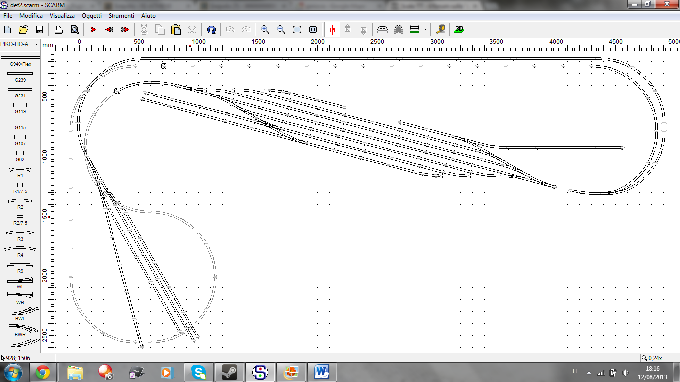

Ecco qua, non riesco a chiuderlo però:
153,73 KB
Mi accorgo solo ora di non essere stato preciso nel comunicarvi le misure, infatti la stanza è più grossa di quello che avevo scritto, ma lo spazio che posso utilizzare è una L lunga 5m e nel lato più corto poco meno do 3m

Non lo chiudi perchè in teoria dovresti usare un binario flessibile!Se ti piace quella forma provo a farti un disegno, se non erro hai 5m x 3m di stanza giusto?Ti dico già che ti andrei a eliminare la stazione di testa a sinistra, per facilitarti la vita con la corrente!Dammi 20 minuti!

sisi se riesci a chiuderlo mi farebbe molto piacere, ma mi piacerebbe anche mantenere la stazione a sinistra perchè avrei voluto proprio tenere la doppia trazione diesel e elettrica nel plastico.
Grazie Marco.
