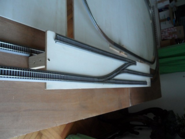

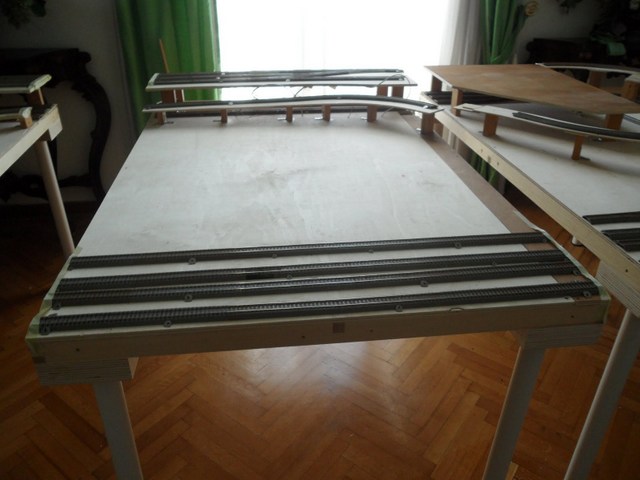

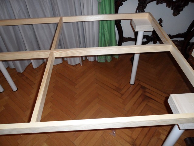

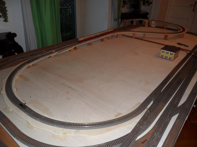

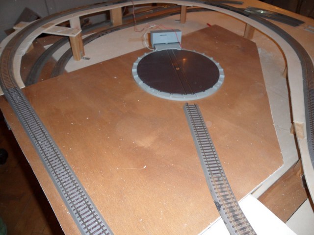

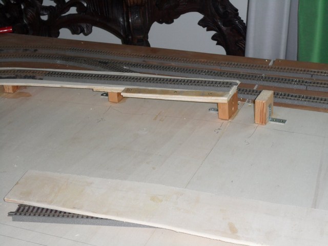

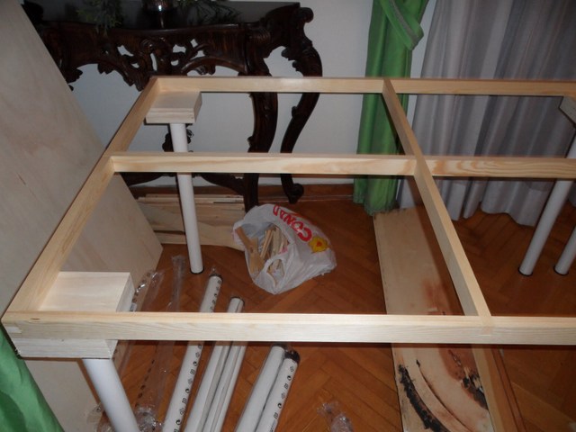

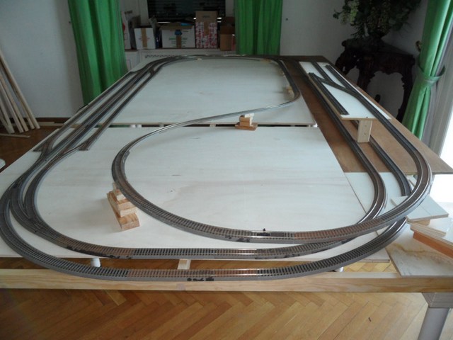

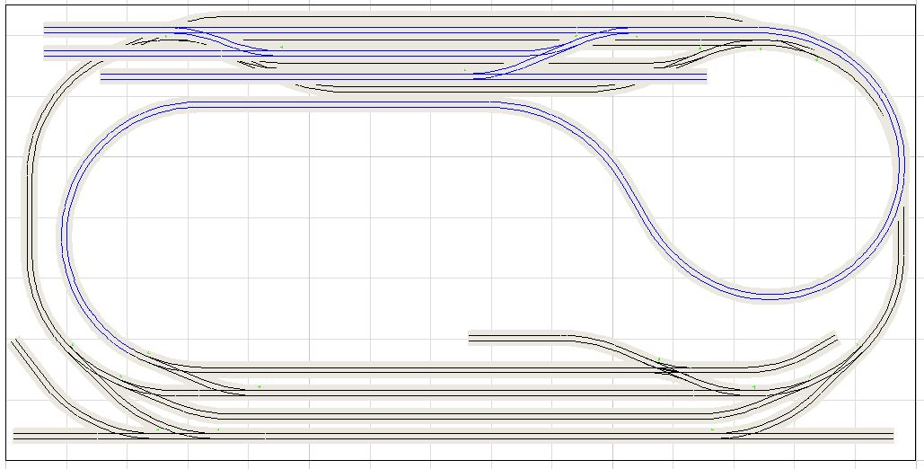

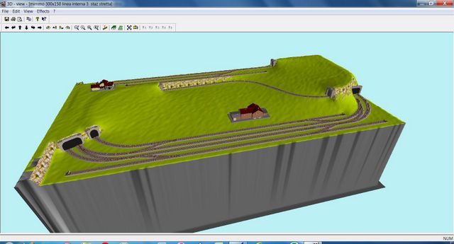

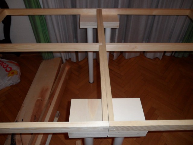

Dunque dunque..... di seguito descrivo il mio plastico in costruzione. Lavori che vanno molto a rilento causa motivi di lavoro e relativa lontanaza dello stesso da casa in quanto è collocato in un garage. Misure mt 300x150 stazione passante a due bibari, con due tronchini accessori, ed una linea che sale in quota fino ad una stazione di testa a tre binari, servita da una piccola piattaforma girevole. Al piano 0 è collocata una stazione nasscosta che sarà gestita con telecamera wireless. Epoca III-V. Per l'ambientazione sono indeciso tra una stazione della linea salerno-reggio o una stazione di confine tra italia e svizzera, considerato che ho parecchi modelli di questa amministazione.
Il plastico è composto da tre moduli, giunti tra loro con bulloni e viti passanti, ed ovviamente sia i binari che l'impianto elettrico è adeguatamente sezionato.
Cosa dire di piu.. Nota dolente l'armamento roco geoline, frutto di una scelta non oculata di qualche anno fa in occasione del primo mio plastico. Onestamente non me la sono sentita di disfarmi di tanti binari ed acquistare altro materiale.
Qualche foto sul progetto esecutivo e la struttura di base

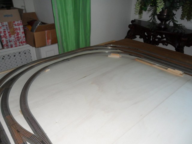

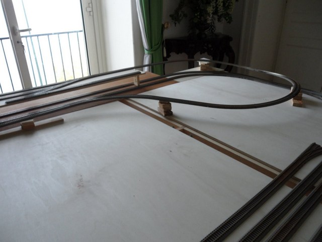

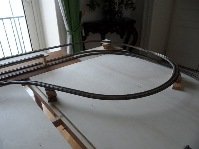

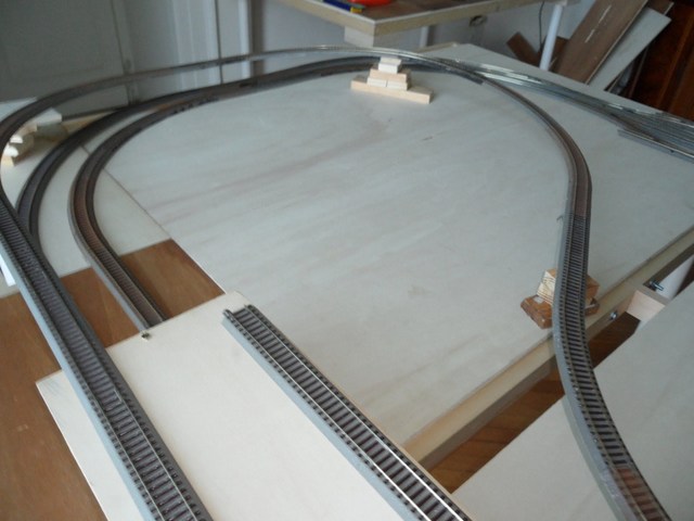

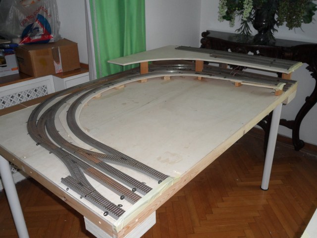

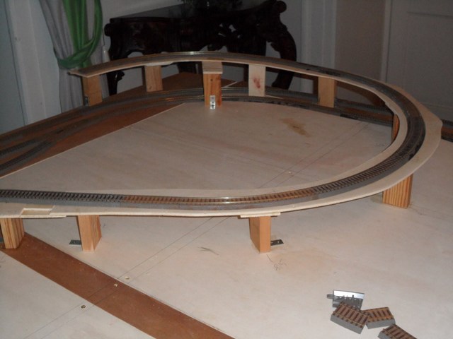

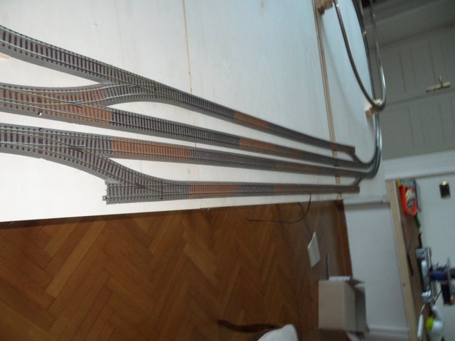

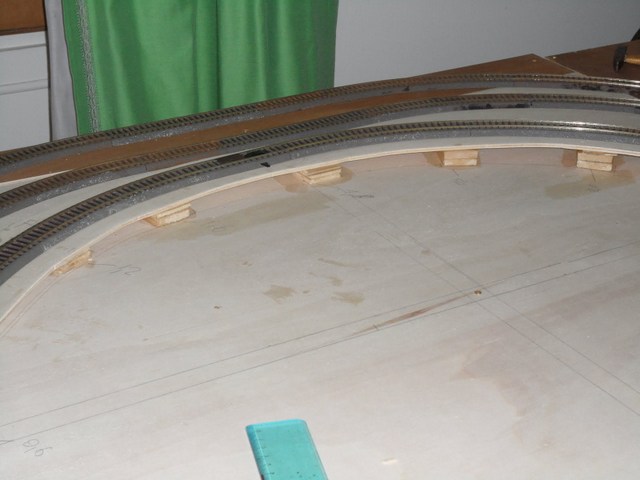

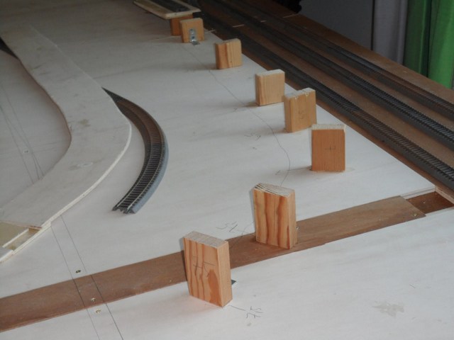

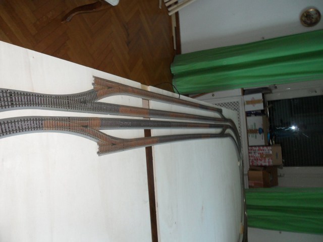

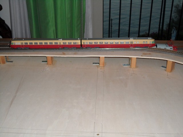

dunque inserisco una serie di foto anche se si riferiscono a lavori effettuati tempo fa ma credo che in questo modo avrete un idea migliore del tutto
Le prime foto si riferisocno alla posa dell'armamento della stazione di transito poi della stazione nascosta ed infine della linea che posta alla stazione di testa in quota
:grin:

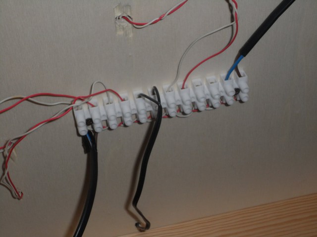

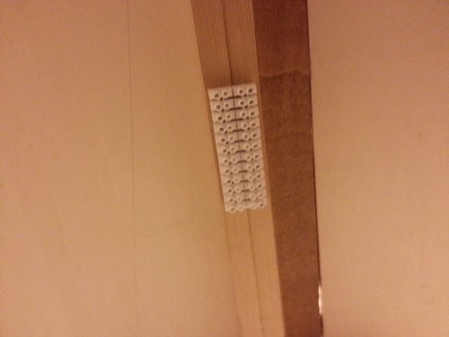

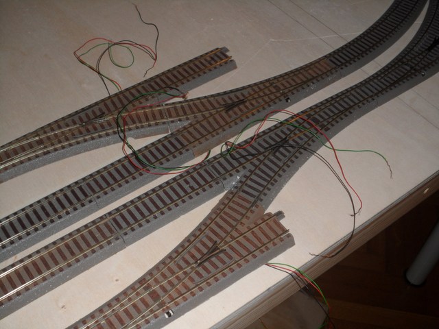

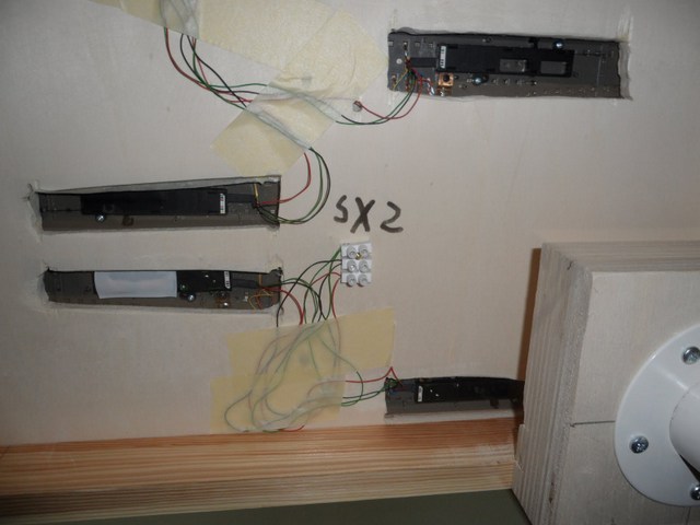

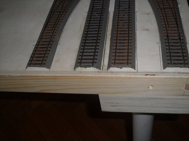

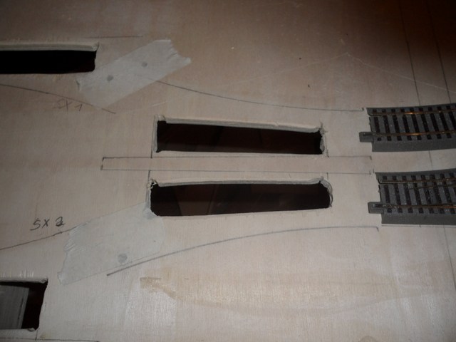

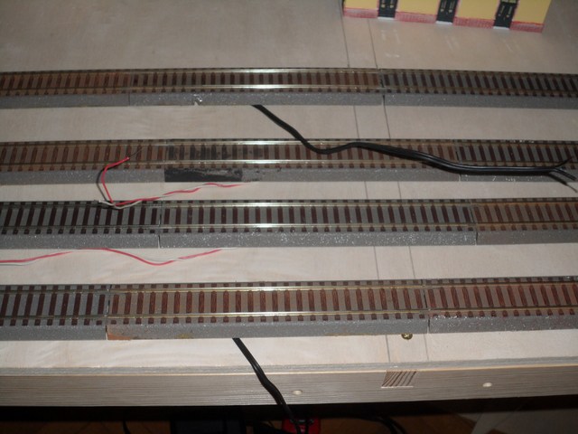

Ecco un ulteriore aggiornamento dei lavori.
La realizzazione dei primi contatti elettrici per il bus digitale e gli scambi, il tagli dei binari per consentire la divisione del plastico in 3 moduli ed il taglio del piano sottostante gli scambi in modo da poter intervenire in caso di necessità ed infine la parte dedicata alla piattaforma girevole.

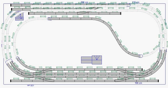

Se posso permettermi, visto l'avanzamento dei lavori, io sostituirei la linea a doppio binario con una a binario singolo, e piazzerei una stazione nascosta ad almeno tre binari sotto la stazione secondaria.
Inoltre piazzerei una coppia di scambi in quest'ultima, a formare un collegamento alla fine dei due binari più lunghi per favorire così lo spostamento della locomotiva tra le due estremità del convoglio arrivatoci: vista la sceltra dell'epoca III mi pare doveroso prevederlo.
Così si possono evitare anche i quattro scambi in curva, un tantino antiestetici visto il loro limitato raggio di curvatura, ed i quattro binari della stazione principale possono essere meglio sfruttati per il traffico merci, che ha una sua ragion d'essere corposa per il fatto che la stazione è di diramazione.
gian paolo cardelli
Messaggi: 444
Nome: gian paolo
Re: Il plastico di Mimmo
#17 Messaggio da gian paolo cardelli »
Ecco una possibile soluzione
97,9 KB
La stazione nascosta è composta di quattro binari.

#18 Messaggio da Mimmo Valle »
Grazie del tuo commento Gian Paolo.
La soluzione proposta è valida nella misura in cui riuscissi ad inserire un ulteriore binario nella stazione nascosta. Da 2 a 3 binari perchè ovviamente il 4 servirà sempre da binario di transito per la tratta esterna dell'ovale. Senza contare che dovrei rifare quasi del tutto il tracciato perchè oltre alle modifiche alla stazione nascosta ed alla stazione di transito si dovrà ripensare il tratto in salita alla stazione di testa. Infatti, attualmente non c'è lo spazio per aggiungere un altro binario alla stazione nascosta a causa di tale percorso.
E' vero che gli scambi curvi sono bruttini ma tieni conto che il raggio è R3-R4.
:smile: :smile:

#19 Messaggio da gian paolo cardelli »
Avevo infatti premesso "visto lo stato avanzamento lavori"...;)
In ogni caso aggiungi comunque il crossover nella stazioncina di testa: ne varrà la pena.

#20 Messaggio da Mimmo Valle »
La modifica nella stazione di testa è un ottima idea. Posteresti lo schema solo con questa?
:smile:
gian paolo cardelli
Messaggi: 444
Nome: gian paolo
#21 Messaggio da gian paolo cardelli »
È la tua: devi solo sostituire quattro tratti dritti da 200mm con due scambi destri e due binari di compensazione da 185mm, lasciando alla loro sinistra almeno 30 cm di binario per a manovra della locomotiva, quindi due binari dritti da 200mm e due da 100mm.

#23 Messaggio da Mimmo Valle »
Ok perfetto
Appena rimetto mano al plastico sarà la prima cosa da fare

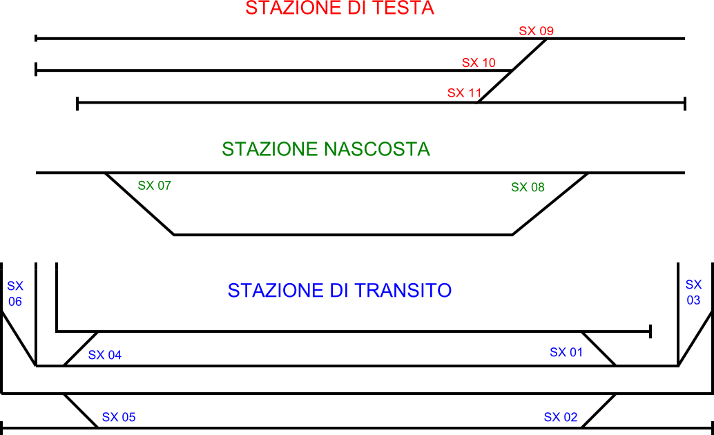

Ho realizzato anche lo schema per il futuro pannello di controllo.
37,68 KB
