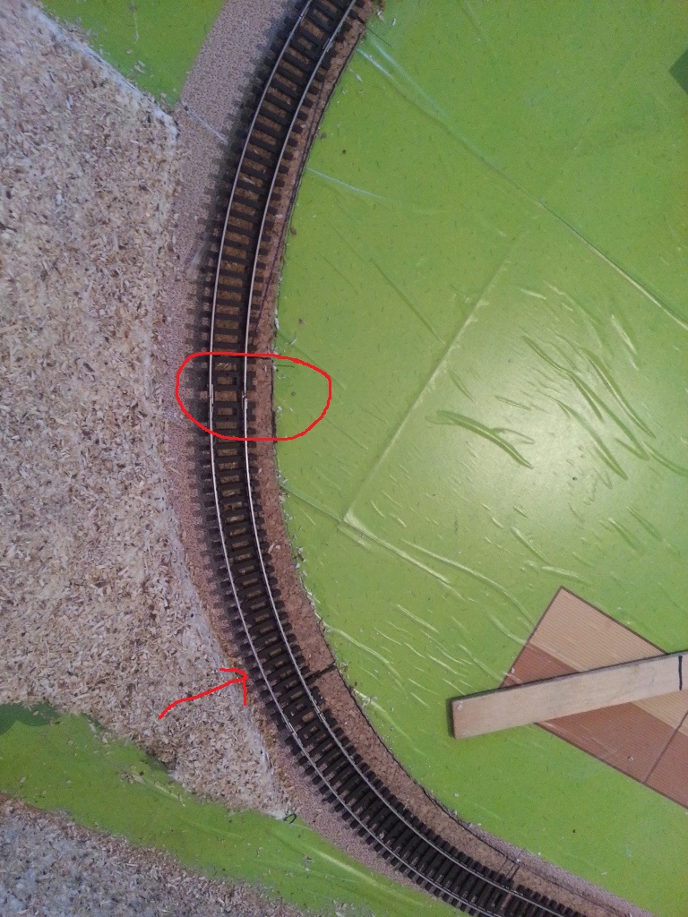

salve a tutti ho bisogno del vostro aiuto da esperti!!
oggi ho fissato con i chiodini i 2 binari dritti della stazione e poi ho collegato ma non inchiodato i 2 scambi...
quando vado a posare la via interna della ferrovia che porta a 2 binari morti la ferrovia non torna bn...premetto che non deve tornare precisa dentro il suo disegno ma vicino...vi allego qyalche foto
qui va verso l'altro binario morto...io credo che così vicino vada bene non cm le foto qua sopra
cosa devo modificare?????

Se vuoi un consiglio schioda i binari già inchiodati.
Poi assembla il tuo percorso posando, senza fissarli, i binari.
Quando hai fatto questo, puoi pensare di fissare il tracciato (magari direttamente con la posa della massicciata).
Roberto :cool:

Scusa Andrea, non riesco a capire dove sia il problema.
riusciresti a postare una foto con delle frecce per indicare dove hai il problema ?

Andrea, non credo che ti dovresti preuccupare più di tanto, in quanto quando poserai massicciata e terreno andrai a coprire la base che serve solo come guida, che dalle immagini risulta un pò approssimativa :wink: Massimiliano :cool:

il problema è nella seconda foto...secondo me la ferrovia non è dritta come dovrebbe essere...perchè poi sul binario morto c va un magazzino e non vorrei che quando lo posiziono vada sulla strada

Prova a metterlo dritto prima di mettere i chiodini.
Magari hai chiuso un po' troppo il raggio delle curve.

ragazzi problemone...oggi ho unito la ferrovia tutto l'anello centrale ma è normale che esca dal sughero la ferrovia?
come posso sistemare?
si vede che è un errore da principianti :grin: :grin: :grin:

Andrea, secondo il mio parere prima posizioni i binari in modo da formare il tracciato, poi quando sono sistemati in modo corretto prendi delle spille per fermarli provvisoriamente, con una matita puoi tracciare il percorso dove vanno, togli tutto e di dovrebbe restare la traccia, a questo punto collochi il sughero su di essa e dovrebbe coincidere tutto :wink:
Io farei cosi, ma te lo dico da neofita [:I] Massimiliano :cool:

Innanzi tutto devi chiudere bene i binari altrimenti sfalsi il raggio di curvatura e rischi deragliamenti.
318,42 KB
Ormai che hai incollato il sughero non ti conviene scollarlo, rischieresti di romperlo; ti conviene inserire degli spezzoni di sughero nei punti dove il binario fuoriesce e poi lo rifili con un taglierino.
318,42 KB
ok grazie proverò così

ok in qst pomeriggio caldissimo mi sono messo un pò a lavoro nella mia stanzetta...ma purtroppo qualcosa non torna...
ho colleggato tutta la ferrovia dopo man mano che univo i binari fissavo la ferrovia con delle puntine...ho fatto 3/4 del tracciato ma purtroppo nell'ultimo tratto le cose si complicano moltissimo...vi allego qualche foto
come potete vedere non riesco a chiudere le curve perchè mi si apre tutto il rettilineo...e se chiudo tutto il rettilineo non riesco a chiudere le curve...
aiutino!!!???

I pezzi di rettilineo sono tutti della stessa lunghezza ?

Andrea, controlla i binari fissati in curva, dalle foto mi sembra che non siano fissati bene [8]
Comunque capisco Andrea, io come tanti presumo ho comprato la prima uscita per le corbellini e le successive due perchè mi interessava il PL e qundi ho alcuni di que binari, gli ho utilizzati per creare un rettilinio di prova e sembra difficile a dirsi, ma a tenerli uniti è un impresa, le scarpette fanno poca presa e sinceramente il materiale, (intendo Binari) è veramente da poco [:(!] al contrario, per quello che ho preso io, gli elementi scenici sono discreti :smile: Massimiliano :cool:

Andrea, puoi postare il piano binari della Hachette ? Il problema a questo punto dovrebbe essere o nell'aver messo un pezzo sbagliato da qualche parte oppure in un qualche pezzo che si è deformato.

secondo me dovevi prima fare la composizione dei binari e successivamente mettre i chiodini :wink:

ok forse ci sono riuscito :grin: :grin: sembra tornare ma devo correggiere il sughero perchè è un pò sballato [:I][:I] errore da principiante ma sbagliando s'impara posterò una foto quando ho corretto tutto il tracciato :grin: :grin:
comunque i binari non so che marca siano dietro ho guardato bene e non c'è la marca quindi secondo me sono per forza hachette
