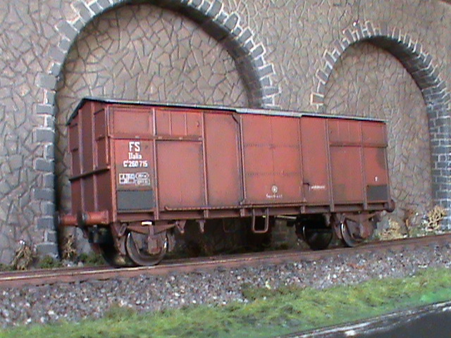

Il rosso è perfetto. ma ti consiglio di usare il trasparente in bomboletta spray. Io uso il Tamiya
Questo è il risultato su un mio carro G, sempre TTM:
