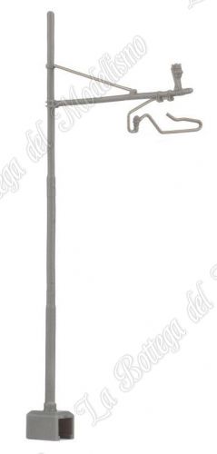

buongiorno a tutti avrei bisogno di sapere come si monta la catenaria sul palo ferroviario grazie a tutti

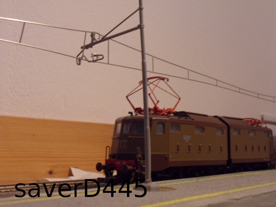

Questa è una prova che avevo fatto un po' di tempo fa , dovresti vedere come mettere la catenaria.
155,82 KB
Re: pali ferroviari hornby
#3 Messaggio da dilan »
Di solito si aggancia piegando i piedini terminali, come si vede dalla foto postata da Saver.

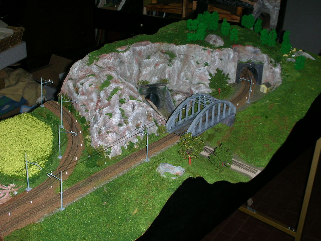

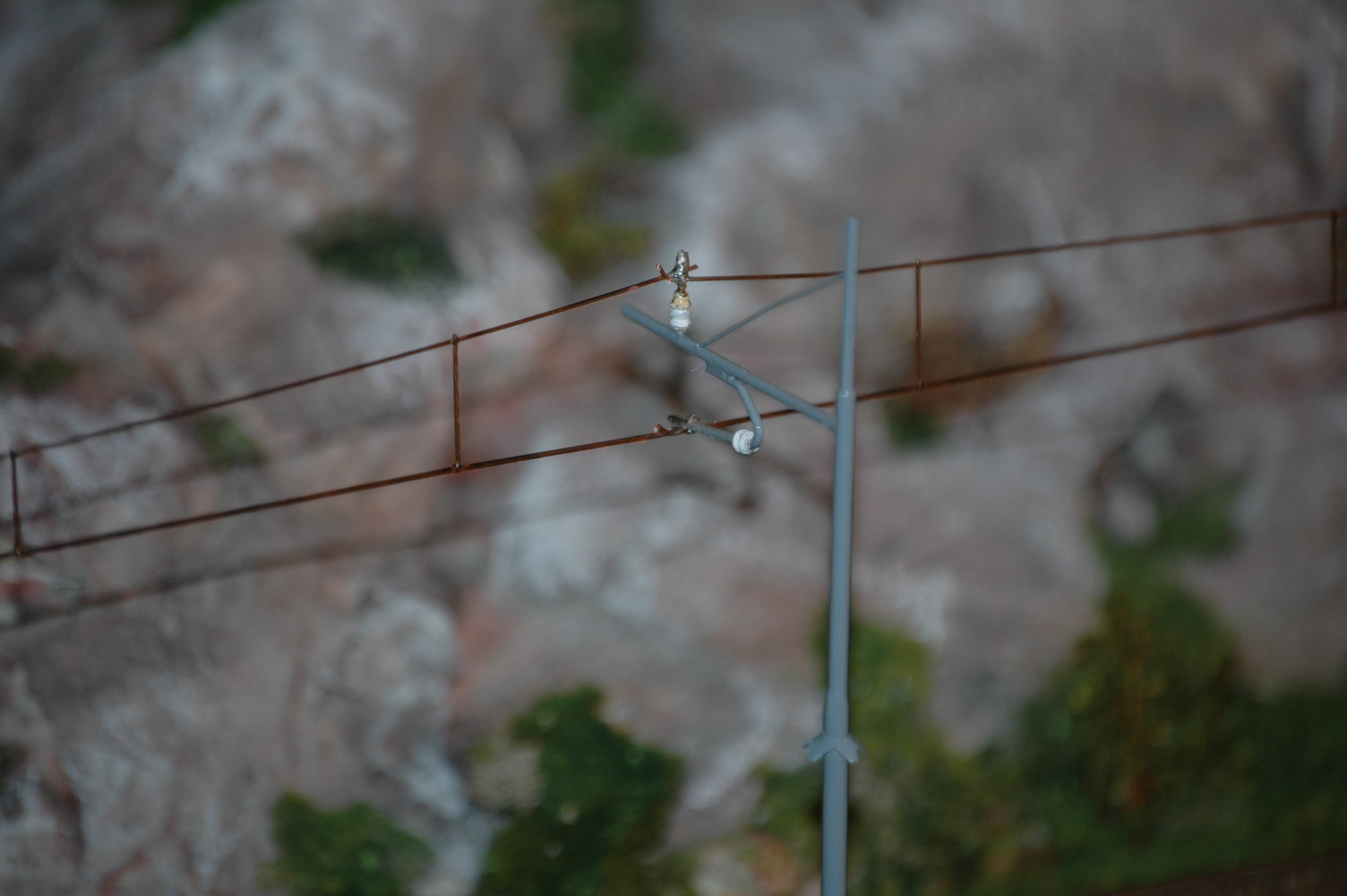

Per fissare la catenaria alla zampa di ragno occorre farle un piccolo ricciolo all'estremità e saldarla sotto la zampa stessa. Una immagine vale molto più delle parole.
194,61 KB
203,49 KB

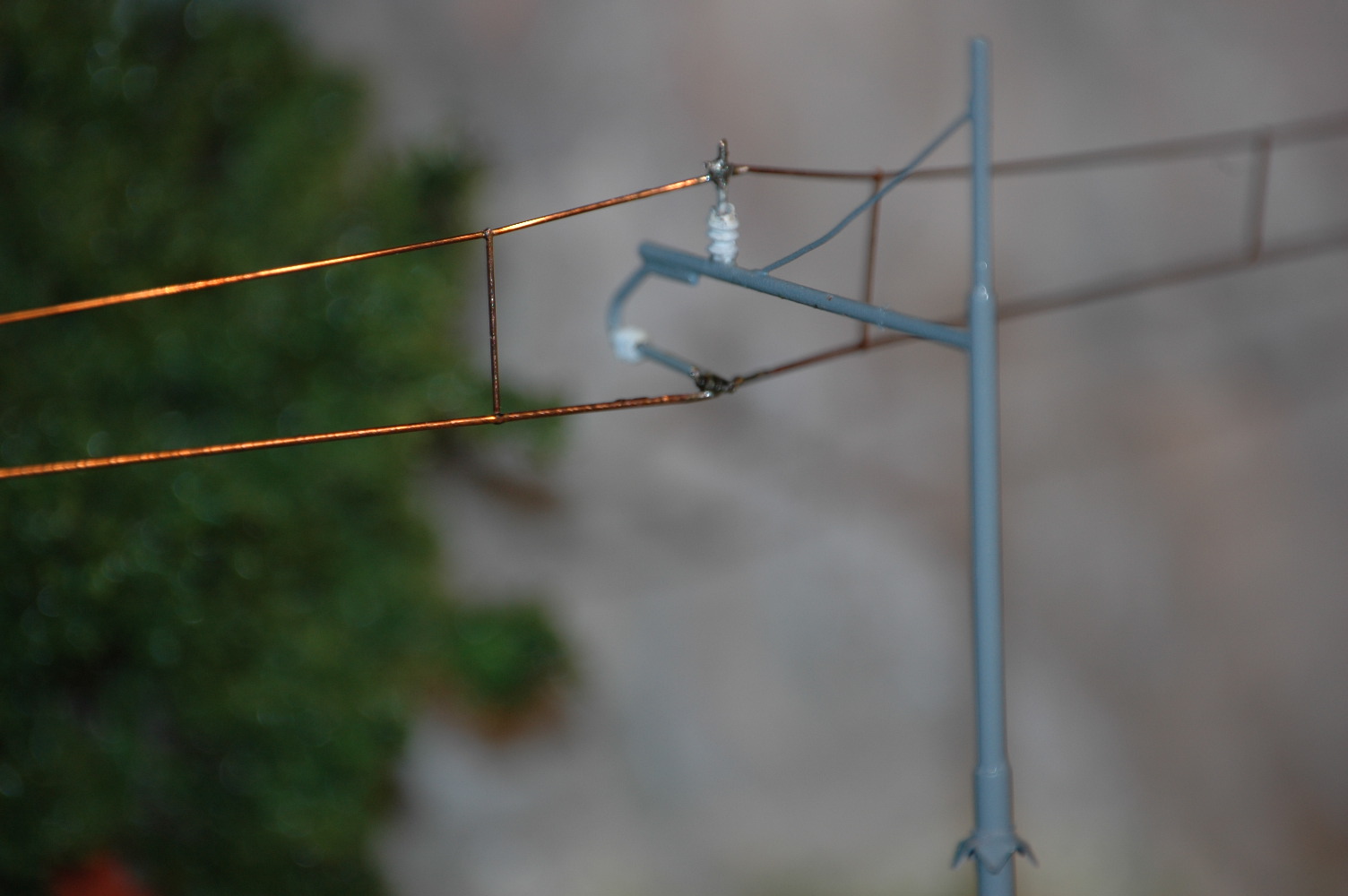

Nei tratti in rettilineo puoi distanziare di molto i pali ricordando di mettere le zampe di ragno in posizioni alternate, in modo da fare un leggero zig-zag. In curva invece i pali vanno avvicinati quel tanto da poter mantenere il percorso della catenaria all'interno dei binari, mettendo le zampe di ragno sempre in trazione verso l'esterno.
Osserva bene questa foto dove ci sono tutte le caratteristiche illustrate.
186,63 KB
202,78 KB
155,82 KB
Valerio, una curiosità: perchè il tuo pantografo non tocca la catenaria?
Hai bloccato il pantografo in posizione o la catenaria è più alta delle norme NEM?
