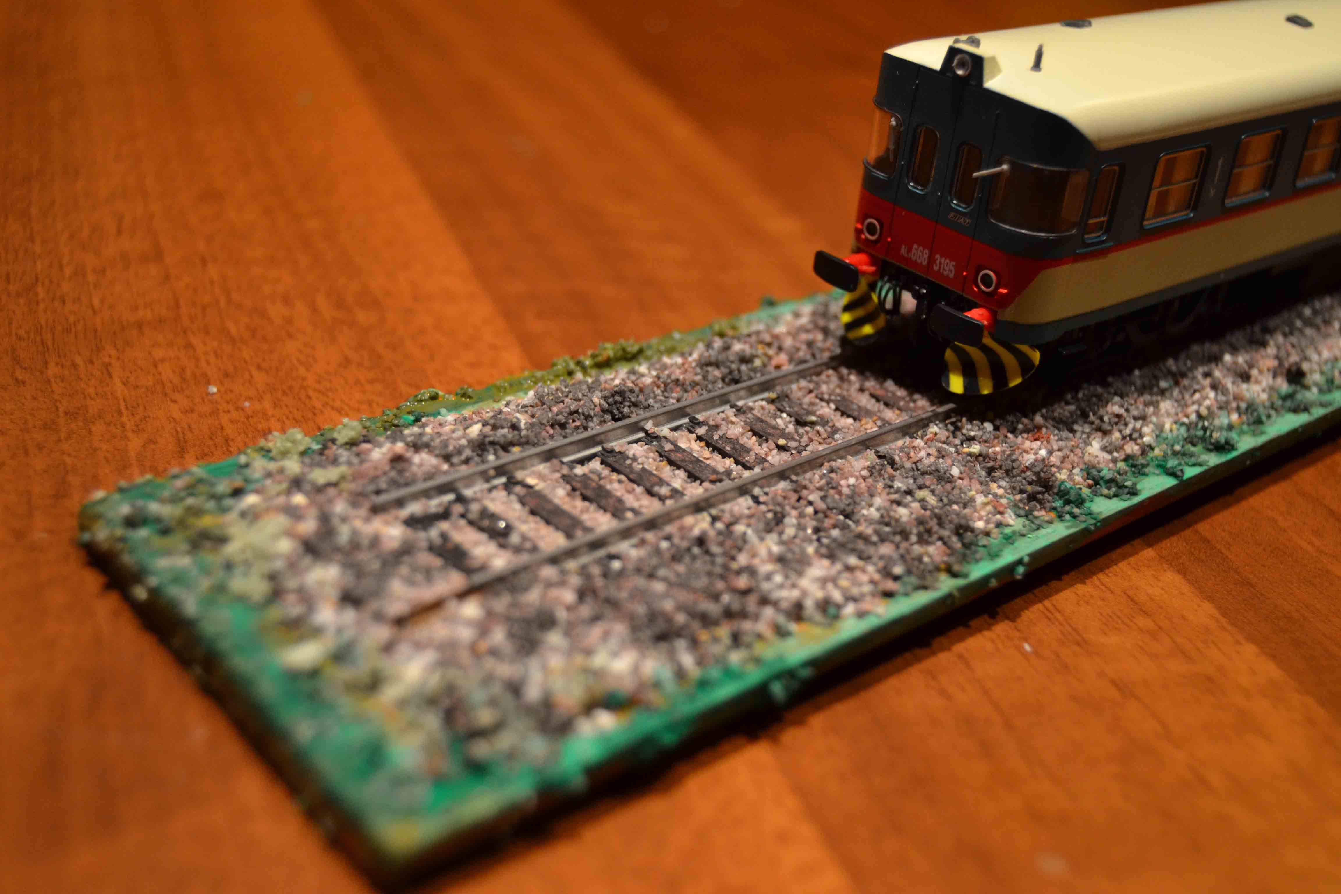

Buonasera a tutti. Dopo tanto tempo trascorso a recuperare materiale, binari, locomotori, carrozze e merci, ecco un primo accenno di posa della massicciata. Chiaramente è solo un tentativo per studiare quali materiali usare per realizzare l'importante pietrisco.
Per il momento la scelta ricade sulla sabbia igienica per uccellini della Friskies, opportunamente colorata nelle varie sfumature.
In un Market avevo notato inizialmente la lettiera per gatti poi ho letto su alcuni forum che come variante ai preparati specifici, per rispettare ancora di più le proporzioni, conveniva optare per la sabbia per gli uccellini. Così ne ho acquistato un pacchetto da 1 kg e ho iniziato la posa sui binari. Che ne dite? Come vi sembra questo primo tentativo? Grazie a tutti per gli eventuali suggerimenti, critiche e speriamo anche apprezzamenti. A presto. Maurizio

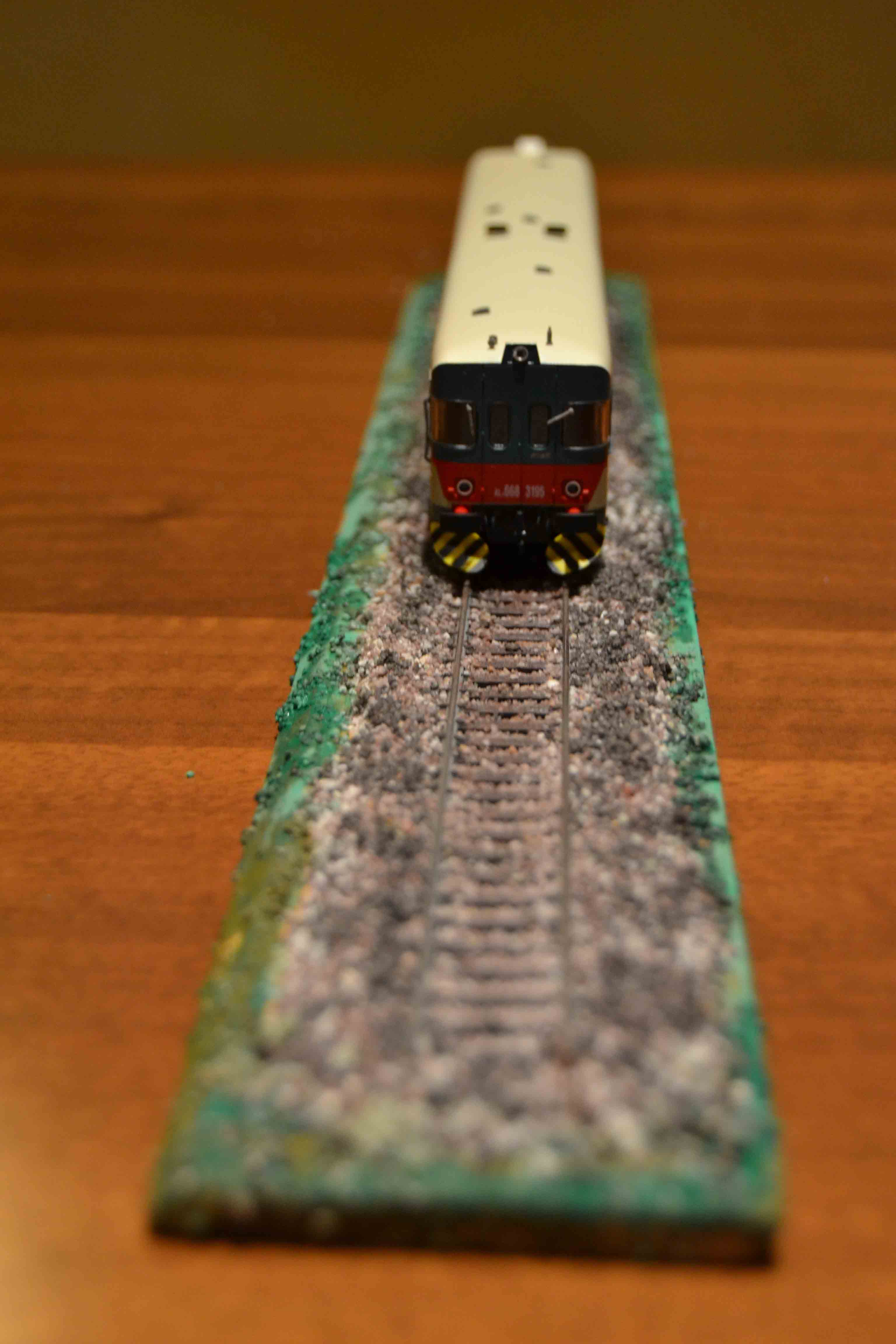

Scusate, riprovo con le foto...Forse con questa risoluzione si vedono meglio. Grazie e Buona giornata a tutti

Ciao, anch'io ho usato quel materiale, ma setacciandolo per utilizzare i granelli più piccoli, in modo da risultare più vicino alla scala esatta.
Comunque il tuo risultato non è male. Forse potresti migliorare la colorazione, che mi sembra troppo verdastra.
Si può usare, mischiata alla sabbietta per uccelli, quella venduta nelle serre per ornare i vasi fare composizioni botaniche. Ce n'è di vari colori e dimensioni e costa poco.

Niente male ...... niente male davvero, bravo Maurizio !! :wink: Saluti. Egidio. :cool:

Grazie mille....Grazie a Egidio e grazie a Cararci. Chiaramente come dicevo è stato il primissimo tentativo. Il colore verdastro l'ho usato solo per farci l'erba, per una semplice rifinitura sui bordi della tavoletta. I colori del pietrisco li ho ripresi dalle immagini pubblicate sul forum, e dalla realtà. Lavoro da 27 in ferrovia e ho trascorso i primi 10 anni proprio sulla "breccia". Certo non è facile ricostruire perfettamente i colori e le misure del pietrisco, ma ho notato che con un po' di pratica, e tanti buoni consigli da parte vostra, il lavoro migliorerà sempre di più, fino a diventare quasi perfetto.
Grazie e a presto.
