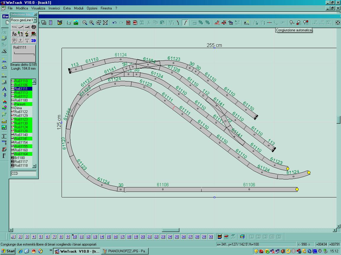

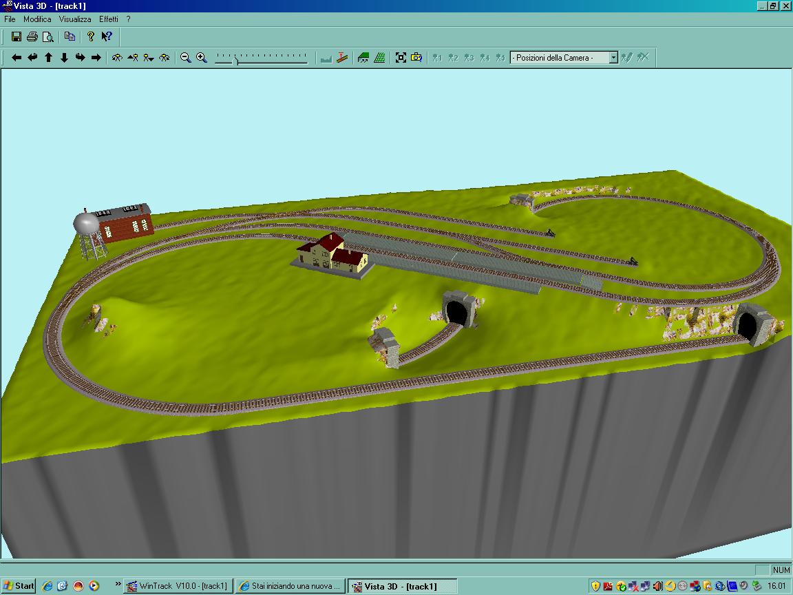

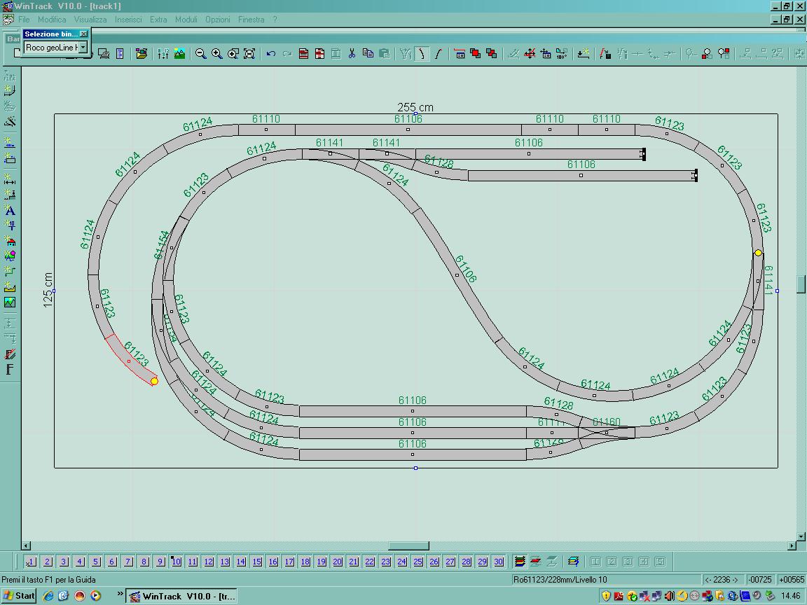

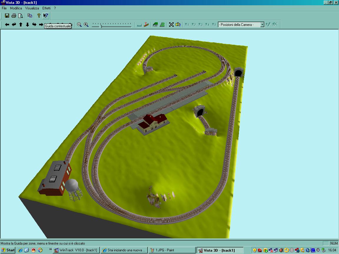

Tornando alle tue misure, su cui mi sono spesso imbattuto, ti posso far vedere cosa puoi ragionevolmente ottenere; è la trasposizione di un tracciato proposto su un libretto di tracciati in scala HO.
Presenta un piano superiore con una stazione di transito a due binari più un binario di manovra, un tronchino per carico merci e un deposito per una loco. Al piano inferiore c'è una piccola stazione nascosta formata da tre binari più due tronchini per treni reversibili.
I convogli in arrivo dal piano inferiore possono essere instradati nelle due direzioni possibili di accesso alla stazione, consentendo incroci, sorpassi e manovre, ma anche transiti di treni più importanti che non fermano.
VISTA 3D
111,9 KB
109,19 KB
PIANO INFERIORE CON STAZIONE NASCOSTA
134,48 KB
PIANO INTERMEDIO CON INSTRADAMENTO BIDIREZIONALE
148,4 KB
PIANO SUPERIORE VISIBILE
155,54 KB
Le misure sono le tue e se provi a fare una doppia linea non ci sta più nulla! Già così far transitare convogli recenti è dura; qui ci girano bene treni reversibili a trazione termica (Aln 668 - 663 - 880) o elettrica (ale 803) e convogli merci. Puoi far transitare qualche convoglio passeggeri ma in stazione non ci stanno più di 2 o 3 convogli.....
Cominci a capire cosa intendo dire?

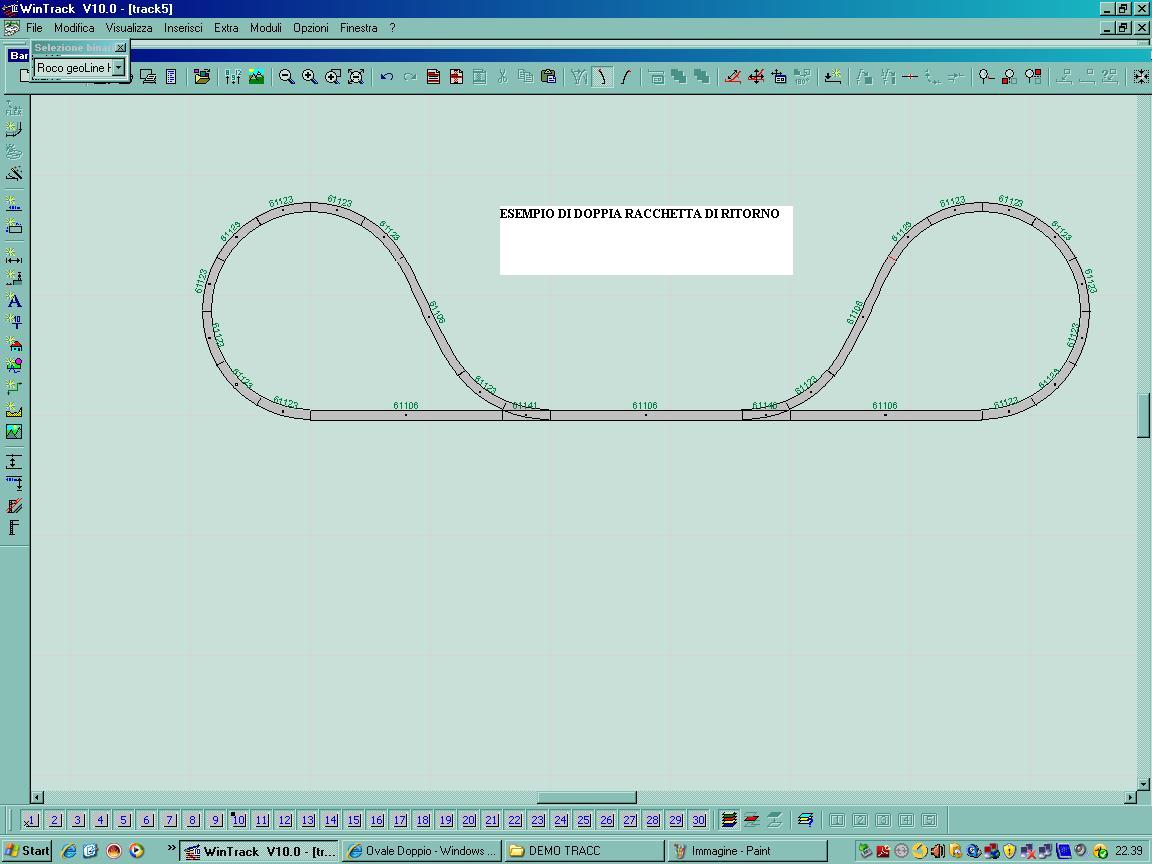

Lo schema di questo tracciato è riconducibile a due anelli di ritorno collegati, come in questo esempio
98,07 KB

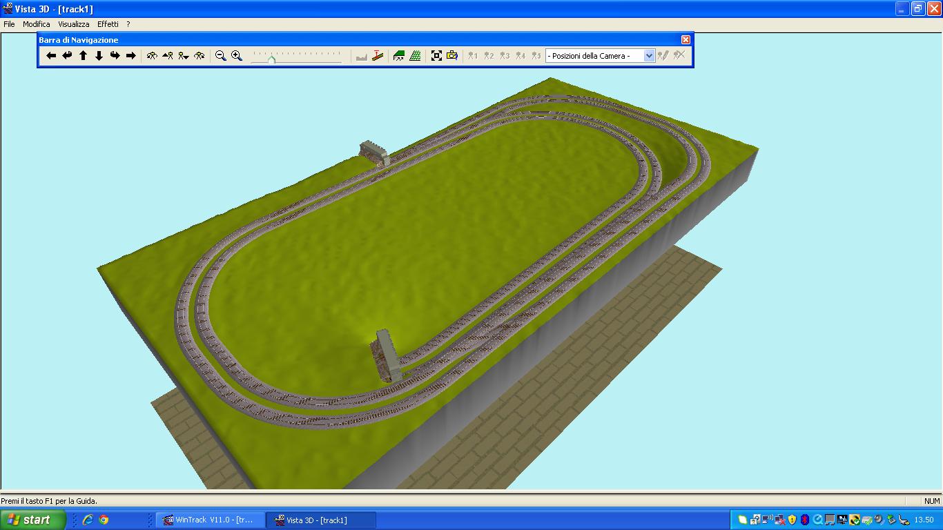

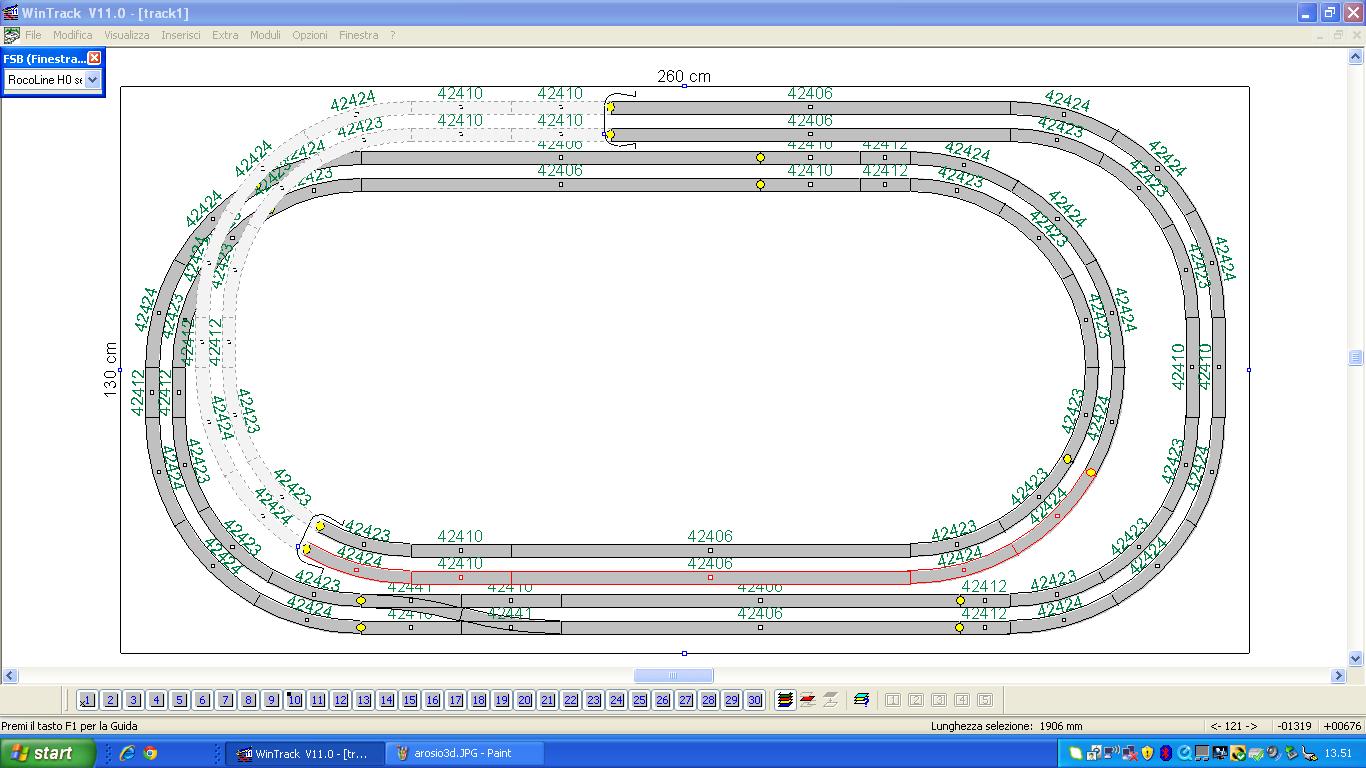

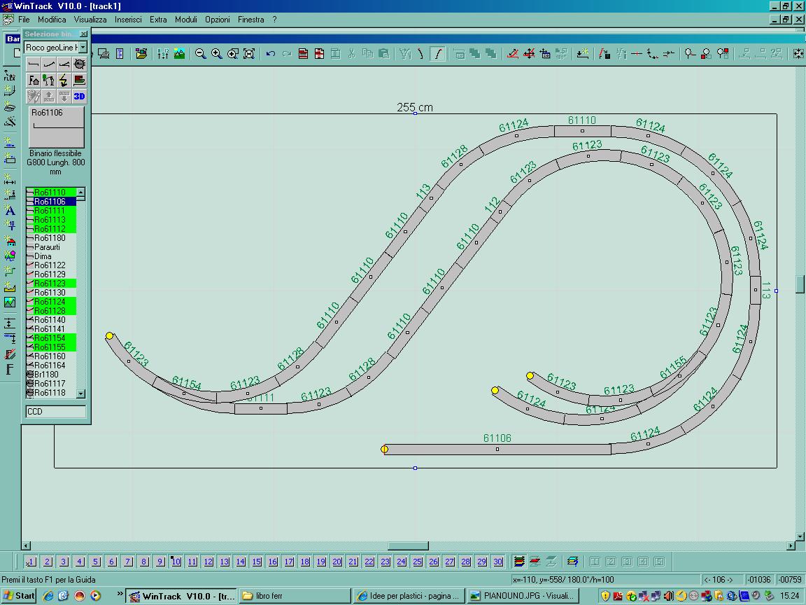

Con tutta la buona volontà....questo è il massimo che posso ottenere con una doppia linea nello spazio a tua disposizione:
156,75 KB
112,94 KB
Come vedi non ci stà quasi altro che i binari di corsa; questo tracciato ti annoierebbe dopo 1 minuto! :cool:
