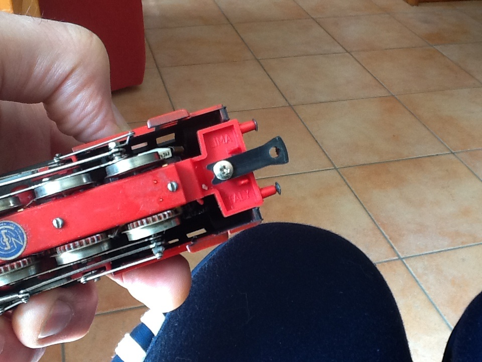

Sì, intendo quel tipo di porta gancio. So che ne vende la Roco, ma non ho informazioni sulla possibilità di installarlo su vecchi rotabili come questo:

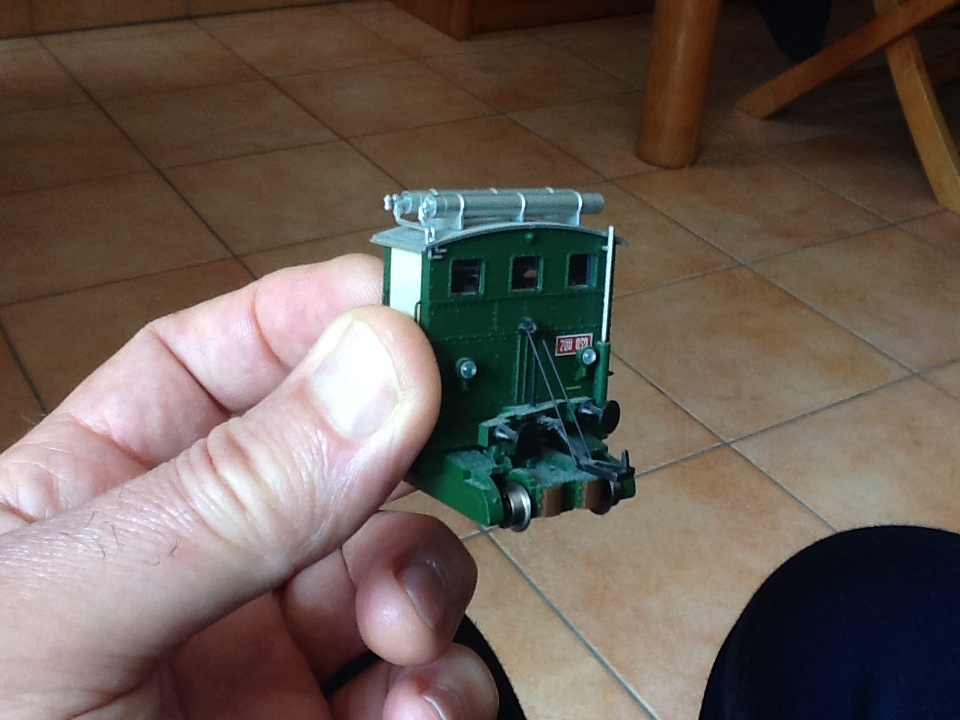

E poi mi chiedo se possa riuscire qualcosa di decente sulla Sogliola, che ha un gancio tutto particolare:

credo che tu possa fare tutto quello che vuoi, tra l'altro se usi gli innesti a norma nem, con la coda di rondine femmina in uscita, dove poi installi il gancio a coda di rondine maschio, puoi anche allineare e regolare in altezza il gancio stesso avendo un escursione di qualche mm.
Per la sogliola, a me sembra di ricordare che tra gli aggiuntivi c'è quel timone con gancio normale, io avevo provato ad installarlo, ma stravolge completamente la macchina, insomma non mi piaceva proprio e così ho rimontato l'originale

- Loco Lima: FORSE (e dico forse) si riesce ad installare il portagancio Roco (ne esistono due tipi), a patto di lavorare adeguatamente il telaio. tali portaganci li ho visti montati solo su carri (specialmente TTM KIT), dove lo spazio non è un problema. tuttavia, vedendo il tipo di rotabile, potresti installare un portagancio che abbia la sola rotazione, senza il particolare movimento dei portaganci articolati NEM, dovrebbe bastare ai tuoi scopi, a patto che la carrozza (o il carro) che andrai ad agganciarci sia provvisto di timone NEM articolato.
- Sogliola: per me installare un portagancio li sopra sarebbe un pugno in un occhio! la Sogliola HR è davvero ben fatta, ed il suo gancio originale ben si armonizza con il resto della macchina (al vero il gancio è poco più piccolo e appariscente). io la lascerei così... perlomeno questo è il mio modo di vedere la cosa...

Per la Sogliola ho anch'io molte perplessità, però non sono un "vetrinista" e mi piace vedere girare i rotabili, ma la Sogliola ha problemi a superare i deviatoi e in generale a captare bene la corrente, per cui necessita di un collegamento elettrico ad un carro scudo. La soluzione che avevo trovato per un'altra Sogliola, del resto, non è meno antiestetica di un gancio più grosso:

Almrose ha messo in test un accoppiatore NEM 363. Per la sogliola, come ti dicevo anche in mp, l'unica soluzione è una coppia di fili.

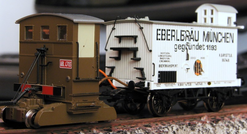

sul libro di Tronconi dedicato alle locomotive ABL, c'è una foto di una Sogliola (o era un Sogliolone... boh) alla quale è stato agganciato in modo permanente un carro scudo (mi pare serie L) per aumentare la massa frenante... se serve posso fare una scansione della foto...

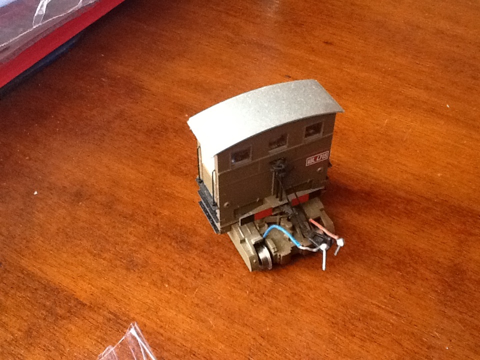

Grazie per le informazioni, Giulio. Nell'attesa che mi arrivino gli accoppiatori Almrose, sto cercando di capire come adattarli in certe situazioni. Per la Sogliola credo anch'io che l'unica soluzione sia quella dei cavetti micro. Dovrei riuscire a trovarli vicino casa.
Tra parentesi, dovrò rimettere mano al sistema motore-alimentazione, perchè tempo fa ho combinato un pasticcio, per fortuna sulla mia Abl e non sulla Sogliola di mia figlia!
Grazie anche a te, Francesco; tempo fa ho realizzato il sistema con il carro scudo, ma siccome sono maldestro con le saldature e quello che avevo fatto non mi soddisfaceva, anche perché il carro non era coerente, ho cercato di migliorare il tutto con il risultato che ho appena detto sopra! Era così:
110,61 KB
