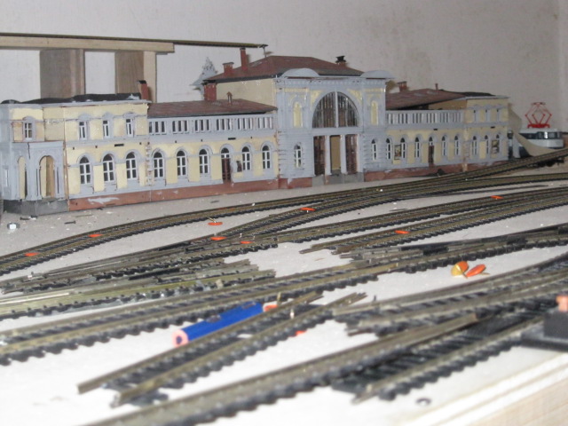

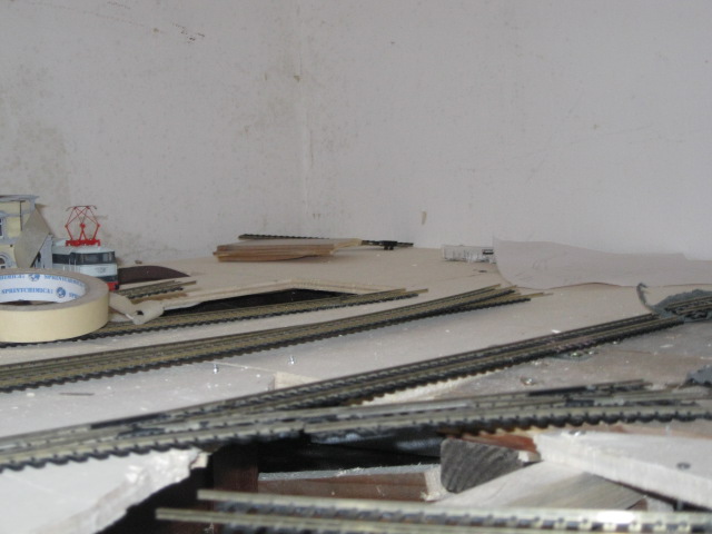

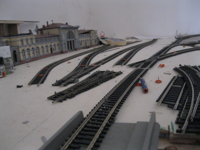

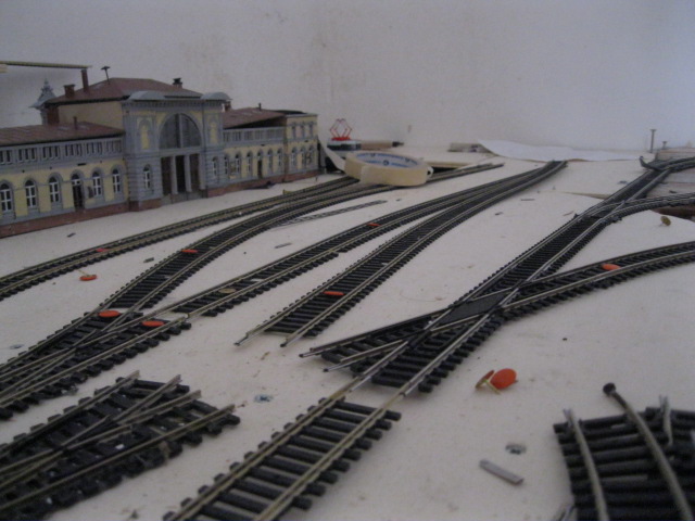

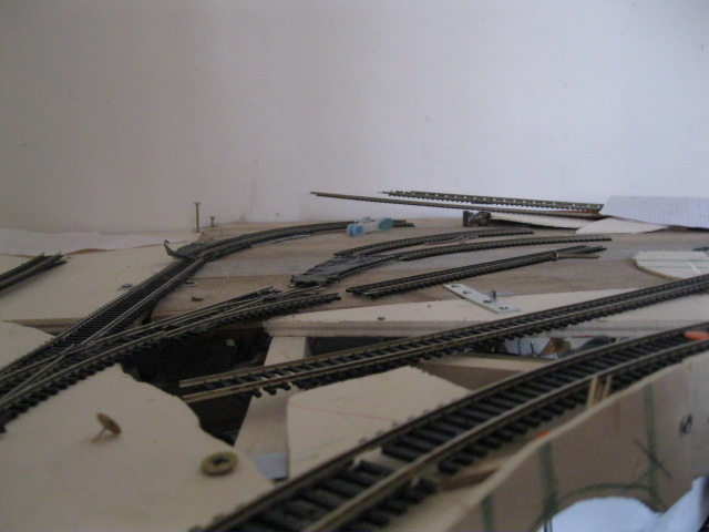

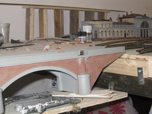

laprima foto tratta l' edificio che dovra' diventare stazione cl e sto cercando di italianizarla il piu' possibile ho cambiato il colore del prospetto e sostituendo i tetti quelli indotazione con i coppi italiani, la pensellina in vetro la sto realizzando in ferro e poi tante altre cose che v faro' vedere piu' avanti,la foto 2devo fare un fiume con un secondo ponte in ferro, comprero' quello realizato in metallo vero dietro a questi ponti vorroì fare un o scorcio di citta' con la strada i pedoni ecc. ma le case vorrei comprare quelle realistiche e nn qulle delle solite faller ecc.la terza foto tratta l'entrata della stazione e qui voglio un vostro aiuto perche' vorrei farla piu' realistica possibile.In questa parte il plastico dovra ospitare 6 binari di cui 1 di transito che permettera' l'ingresso alla zona merci che ospitera' 5 o 4 binari con 2 magazzini in stile italiano ,ritornando alla stazione i 5 binari ospiteranno i treni passegieri la 5 foto che nel plastico si trova in alto la stazione in zona uscita vorrei creare il deposito locomotive la foto 6 è dove devo creare la zona merci e la zona d'iscita tramite un ponte in cemento che dovro' finire con il plastkard, poi dovro fare una zona alta che sarra' lunga quanto il plastico ed avra una zona di ritorno con una galleria e poi un ponte di ferro e a lato un lago di montagna ma d questo e di tanto altro ne parleremo avanti le misure del plastico sono 2,50 e poi 1,00 e largo da un lato 85cm e da l'atro lato diritorno 120 ha la forma di una L

la stazione è della faller italianizata

Sbaglio o non hai messo lo spessore di sughero sotto i binari, per la massicciata come la farai? :wink:

no il sughero lo mettero' prima li traccio e poi mettero il sughero questa è slo un 'idea che m faccio io prima della posa reale, domani vi inviero' lo schizzo

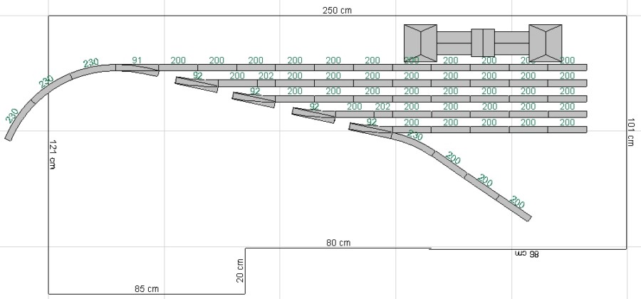

#18 Messaggio da fabio »
ti ho fatto un disegnino al volo,niente di di chè,ma solo per farti capire gli ingombri con una stazione di 80 cm,usando gli scambi più corti della peco cod. 100,ipotizzando un solo binario di entrata.
52,15 KB

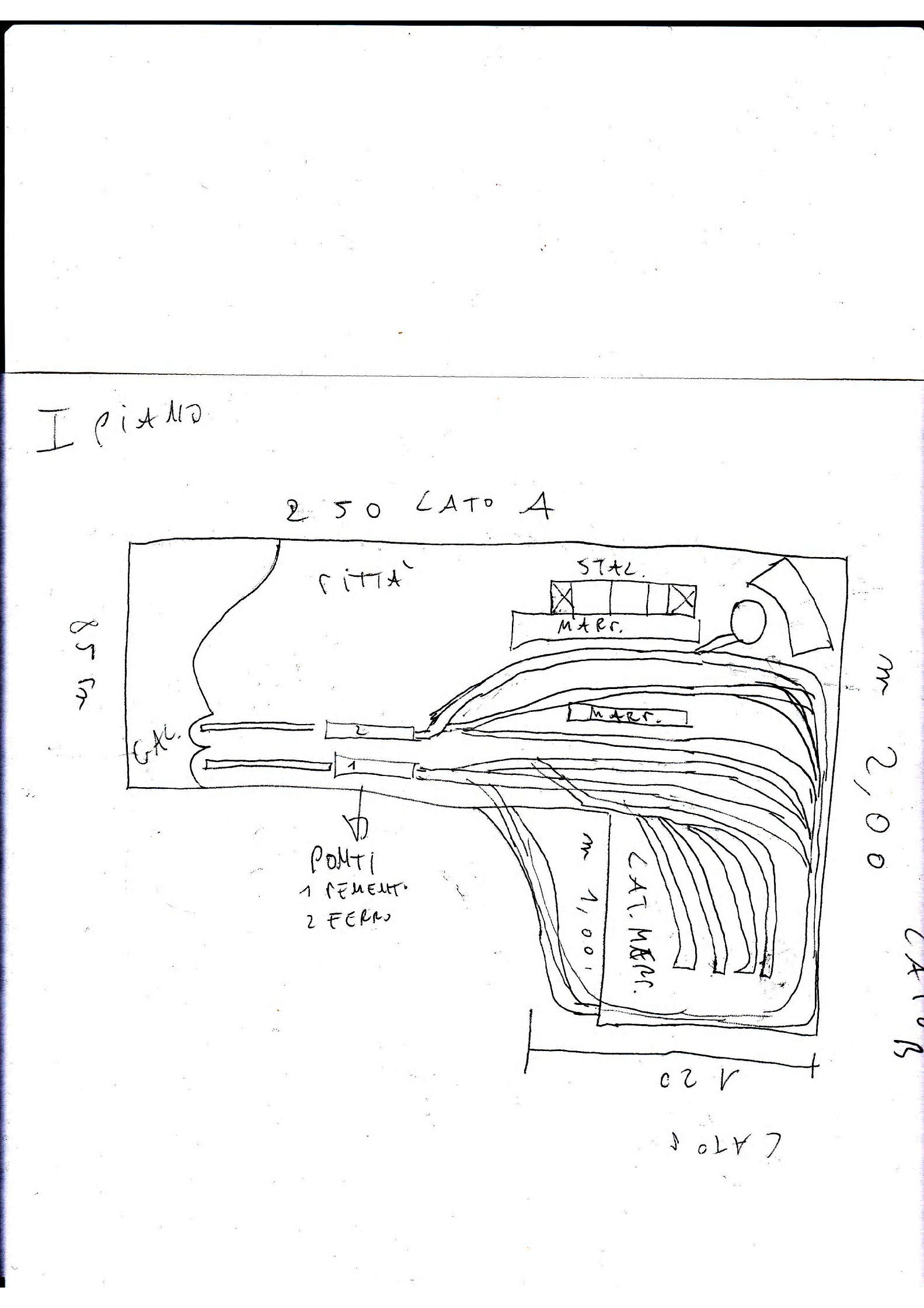

spero che c capirete qualcosa,ma in compenso ho messo le misure , e il piano IMG_0002.pdf (333,5 KB)
Girolamo

non riesco ad inserire lo schizzo ,sono riuscito a scaricarlo , ma nn riesco ad inserirlo nella discussione come posso fare?
Girolamo
Messaggi: 4371
Re: Il mio nuovo plastico.
#24 Messaggio da saverD445 »
Girolamo, ho visto il file .
Però c'è bisogno di capire alcune cose, l'epoca che intendi realizzare, l'armamento, ovvero la marca dei binari, ognuno ha una sua geometria.
Da quel che vedo hai binari di stazione molto corti e quelle curve in uscite sono troppo accentuate, ma ripeto, da un disegno non si puo' dedurre niente.
Prova ad utilizzare i due programmi presenti sul forum, sia SCARM che Wintrak, ti darà la possibilità di calcolare bene le misure e di vedere gli ingombri e i raggi di curvatura .

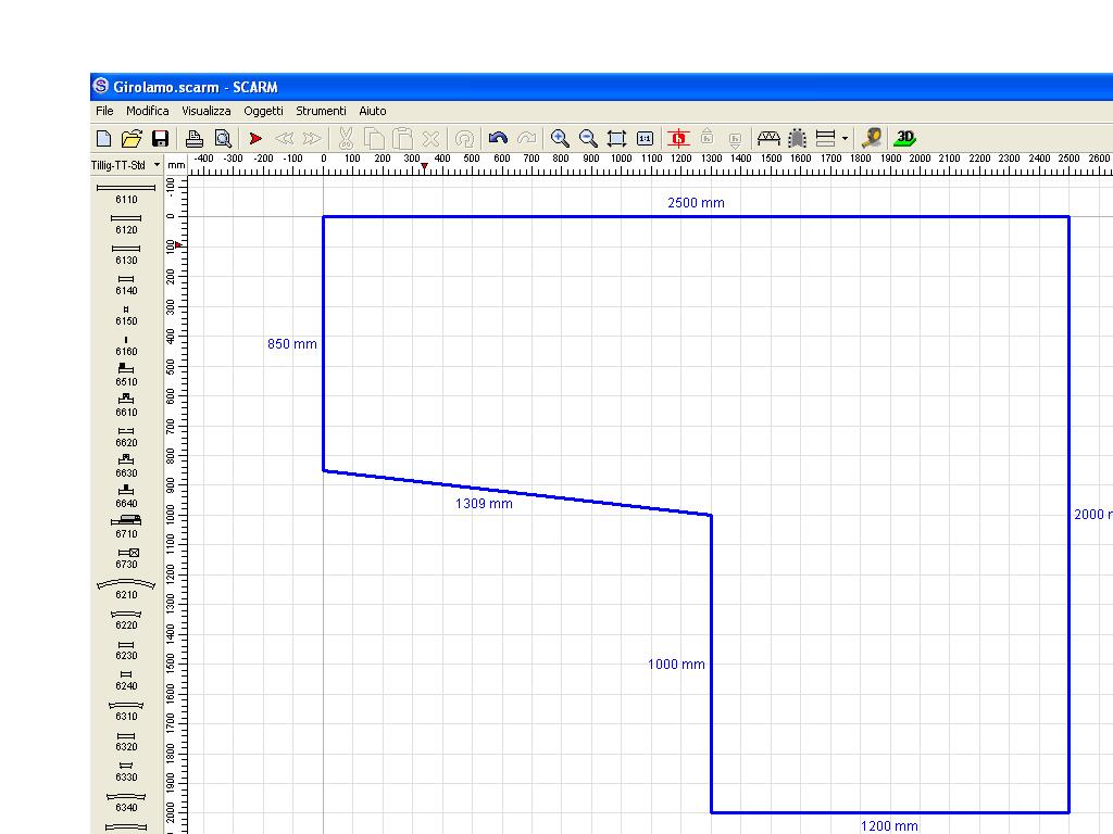

cf69
Messaggi: 2002
Nome: Fabio
#25 Messaggio da cf69 »
Ciao, mi và di aiutarti, iniziamo dal piano di base......
Controlla se le misure corrispondono e se ho tradotto correttamente il tuo schizzo.
Poi attendo tue comunicazioni sul tipo di armamento che hai.
Cioè Marca e modello dei binari che vediamo in foto.
N.B.:(Cliccando sull'immagine si ottiene l'ingrandimento)
Immagine Schizzo:
249,76 KB
Immagine Piano di Base:
104,39 KB
