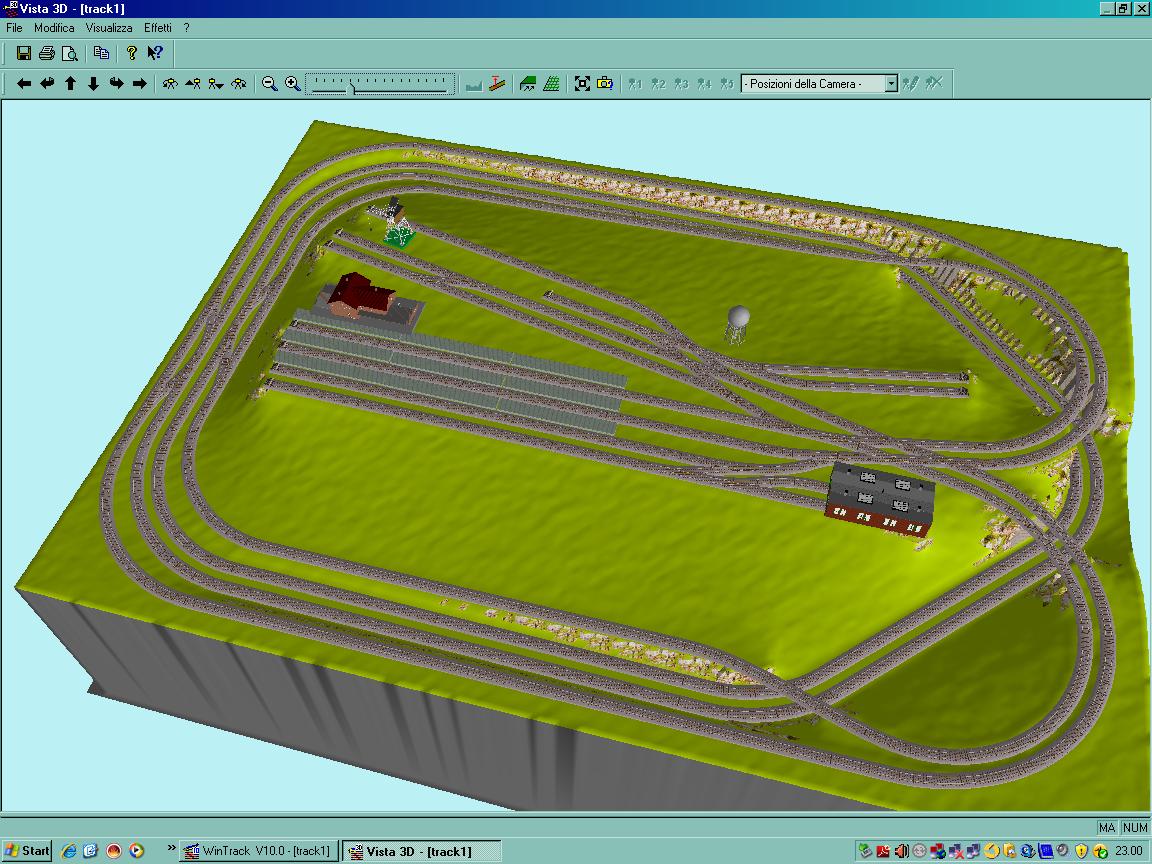

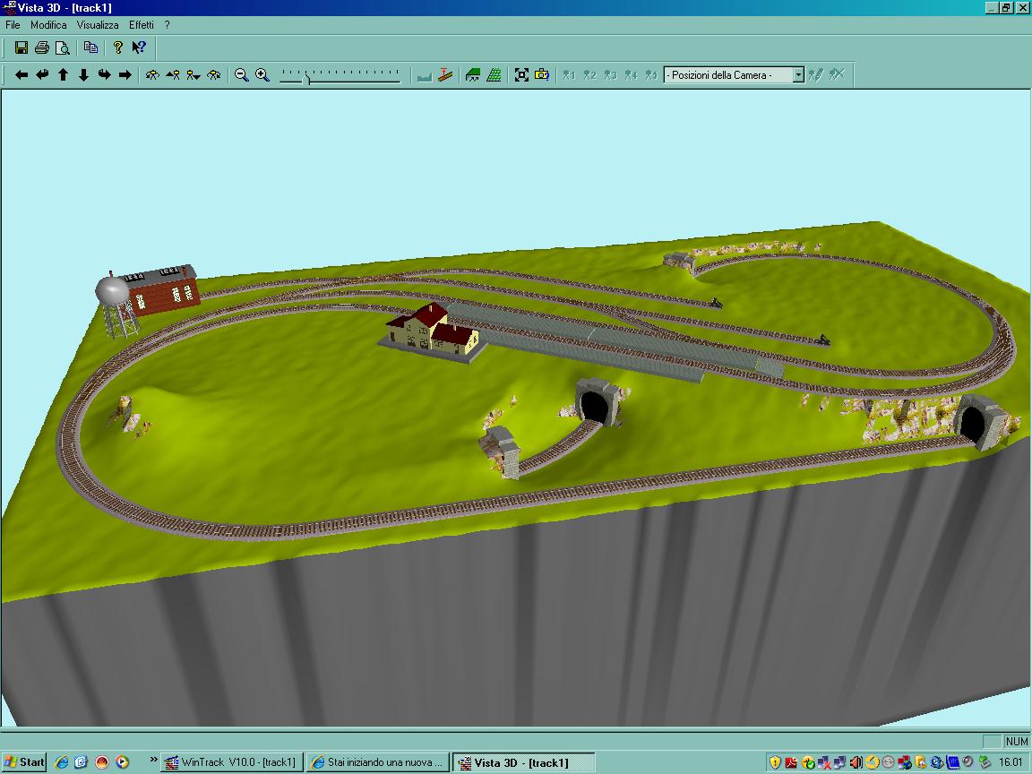

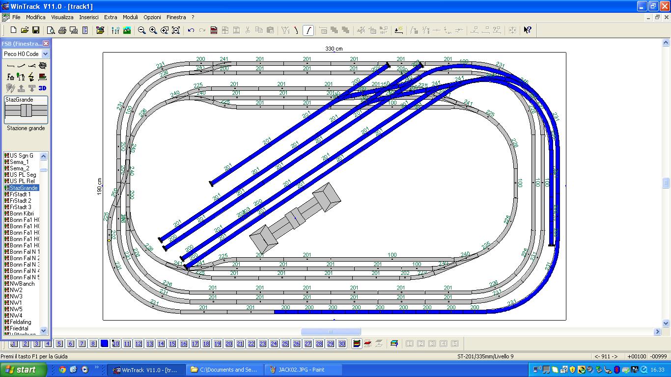

Continua qui in questo forum una discussione iniziata tempo fa altrove e rimasta in sospeso.

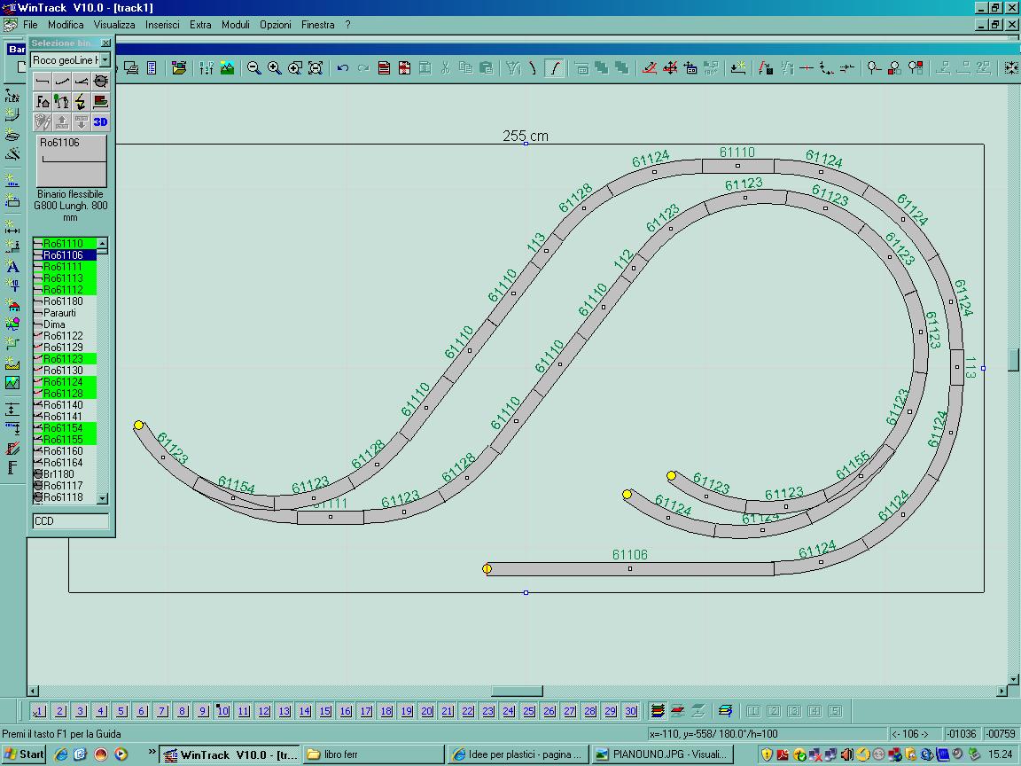

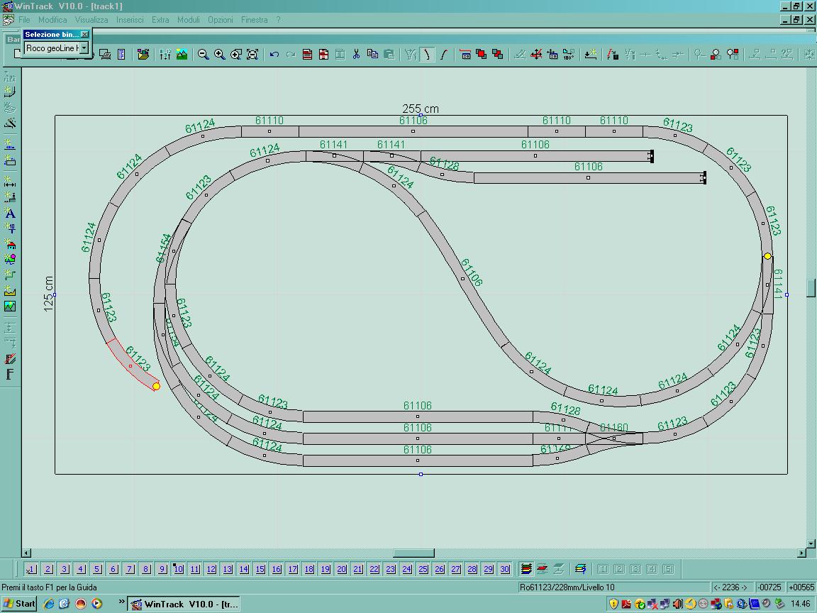

Misure iniziali a disposizione, correggimi Jacopo se sbaglio, 330x250 e mio relativo progetto:
171,67 KB

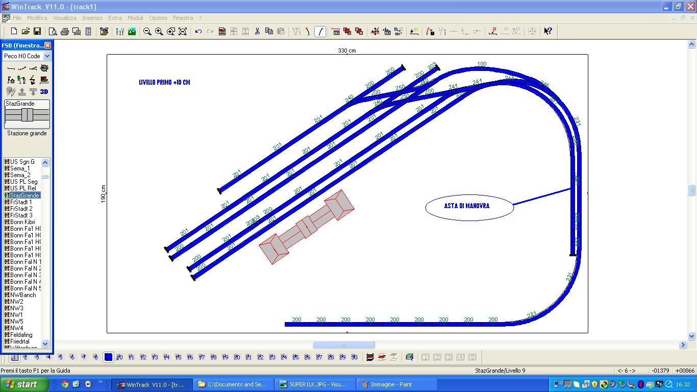

Ora lo spazio si è ridotto a 330x190 e il doppio accesso alla stazione non ci può più stare.

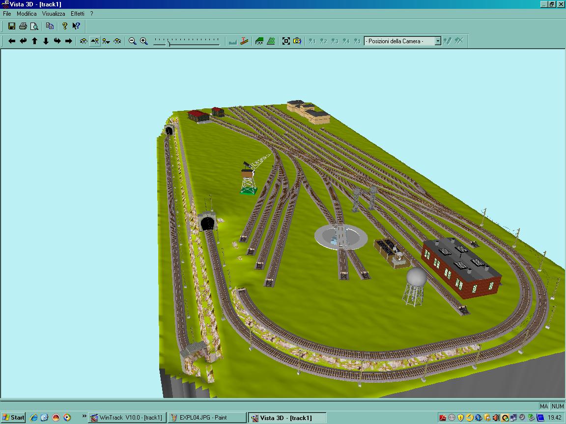

Ho fatto una prima stesura con stazione nascosta e ovale a doppio binario al piano inferiore e stazione in diagonale al piano superiore. Dimmi cosa ne pensi che poi sviluppiamo meglio il tracciato.
175,6 KB
157,67 KB
212,82 KB
P.S. Visto che ti piace la stazione di Sapri, metti uno schema di com'è fatta e vediamo cosa si può fare.

Caspita!
Progetto ambizioso, direi...
Seguirò con interesse gli sviluppi.

Ottimo progetto, ricco di manovre e traffico passerella :cool:

Progetto molto interessante :wink:
Seguiron volentieri gli sviluppi :cool:

Carissimo Mauro,
bellissimo ed interessante progetto. L'unica cosa, per esperienza vissuuta sul mio plastico, è la gestione dei binari posti al centro dello schema che saranno, viste le dimensioni a oltre un metro dal bordo inferiore o superiore. Nel mio plastico ho dovuto fare due botole di servizio pedr poter arrivare da tutrte le parti per manutenzione, recupero rotabili sviati, etc.. Se dovessi aver interpretato male il disegno ti chiedo scusa e non tener conto di quanto ho detto.
Aspetto gli sviluppi ed un cordiale saluto

#7 Messaggio da Docdelburg »
littlejohn ha scritto:
Carissimo Mauro,
Gian Luca "Littlejohn"
Ciao Luca, grazie della puntualizzazione. Sicuramente ci saranno tutta una serie di accessi, al limite dal basso tramite aperture del telaio. Nel primo progetto c'erano anche previste due aperture longitudinali ai bordi della stazione.
Ora sono in attesa dei "desiderata" di Jacopo, che forse preferirebbe una stazione di transito mentre io sono rimasto affezionato a quella di testa.
E spero che il tutto sia posato su ruote in modo da poter spostare il plastico per un accesso su tutti i lati.

Io...non so che dire...ero rimasto a bocca spalancata per il primo.. per il secondo...sono incredulo!!! Dopo un anno mi sento sicuramente più sicuro su tante cose anche se è solo 'sulla teoria' :D grandissimo Mauro!!
Venendo al progetto, si i moduli hanno le ruote.. la stanza è poco più grande (4 metri x 2,5) ma dopo i 300/330 cm il soffitto scende da 2 metri di altezza a circa 50 cm !
Botole ne metteremo tante!
X la stazione di Sapri è una semplice passante a 5 binari, più qualche lungo tronco di servizio.. questione solo di sentimentalismi di gioventù.. potrei anche anche soprassedere! ;)
Grazie infinite Mauro!!!
Ciao Jacopo

Jacopo, grazie per l'apprezzamento, ma ti chiedo sinceramente di esporre quello che vorresti veramente. Proseguiamo cioè con uno schema con la stazione terminale come quello proposto o proviamo a studiare una bella stazione di transito in diagonale con annesso scalo merci?
Intendo dire qualcosa di simile a questo:
topic.asp?TOPIC_ID=7705

Ecco Jacopo, ormai è da un pò che bazzichi i forum e vedi tracciati quindi ti sarai fatto l'idea di cosa vorresti. Mi spiego: se pensi di giocare per un paio d'ore con un plastico come lo immagini perchè non ti annoi velocemente?
Dalla stazione di testa parte un convoglio ogni 15-20 m' e va a girare nell'anello sottostante e finisce nella stazione nascosta. Intanto nella stazione di testa si ricompone un nuovo convoglio, si gira la loco di nuovo in testa e si fa qualche manovra con i merci. Ci sarà un deposito loco con magari una piccola piattaforma. Intanto nell'anello sottostante circola ogni tanto qualche convoglio merci, un TEE o un rapidonotte che non ferma in stazione. Poi arriva in stazione un locale e......via dicendo.
Una stazione di transito è decisamente più semplice come manovre, tipo precedenze, arrivi e partenze, non c'è la composizione di convogli, la giratura delle loco, lo stacco di carrozze per altre coincidenze, il deposito loco.....per cui il divertimento maggiore è veder girare i treni che tornano subito in stazione.
Con il mio discorso prolisso vorrei che ti chiarissi un attimo questa scelta fondamentale per il prosieguo: manovre o passerella?

Jacopo, in una stazione di testa, con la circolazione automatica, puoi gestire soprattutto treni navetta o al massimo, se ci sono abbastanza binari, un certo ciclo di partenze e arrivi da e per la stazione nascosta; finito il ciclo devi però riposizionare tutti i convogli con loco in testa.
Puoi ovviare in parte se la stazione nascosta ha un cappio di ritorno, ma comunque il traffico è in funzione delle dimensioni del serbatoio di convogli (staz.nascosta).
Di nuovo bisognerà fare delle scelte: la possibilità di impostare una discreta circolazione automatica cambia le specifiche del tracciato.
Se non sbaglio è il tuo primo plastico, giusto? Pensi già di portarlo in giro alle mostre?
Perdonami, ma mi stai dicendo che vai a fare una gara senza neanche un pò di allenamento....
Non credi sia il caso di impratichirsi un pò con qualche lavoretto tipo modulo o diorama? :wink:

Direi che comandare le loco con un sistema digitale e il tracciato con comandi elettrici analogici da una serie di interruttori, meglio se raccolti in un bel quadro sinottico, sia già un punto avanzato di partenza. E da questo punto si può velocemente passare ad un comando completo digitale con la semplice aggiunta di decoder per deviatoi multipli che non vanno posizionati necessariamente vicino ai motori dei deviatoi ma semplicemente collegati alle rotaie.
Sono quindi d'accordissimo con comando digitale delle loco e analogico del tracciato.
Ora pensa bene a quello che credi possa divertirti di più.
La proposta che ti ho fatto all'inizio va migliorata perchè ha molti difetti; va vista come tipo di esercizio possibile e cioè passerella a doppio binario con stazione di testa di medie dimensioni.
Ora ti metto un pò in crisi presentandoti tre tipi di tracciati, due con stazioni di transito e una con stazione di testa più complessa. Non far caso alle dimensioni ma fai attenzione alle geometrie e ai percorsi possibili dei vari convogli.
Guardatele con calma e nei prossimi giorni mi dici quale ti "acchiappa" di più, ok?

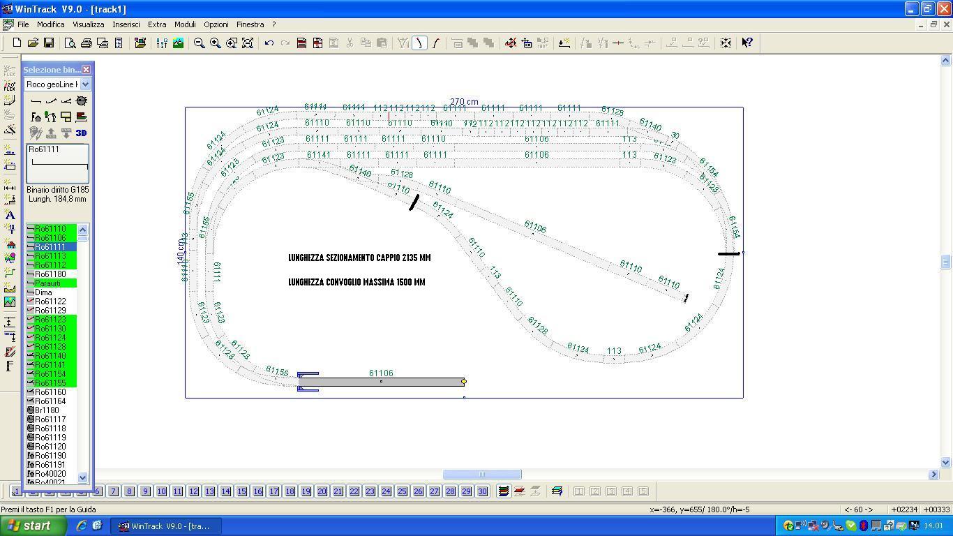

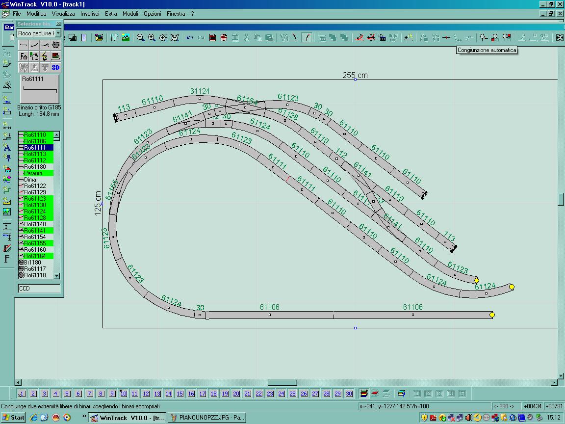

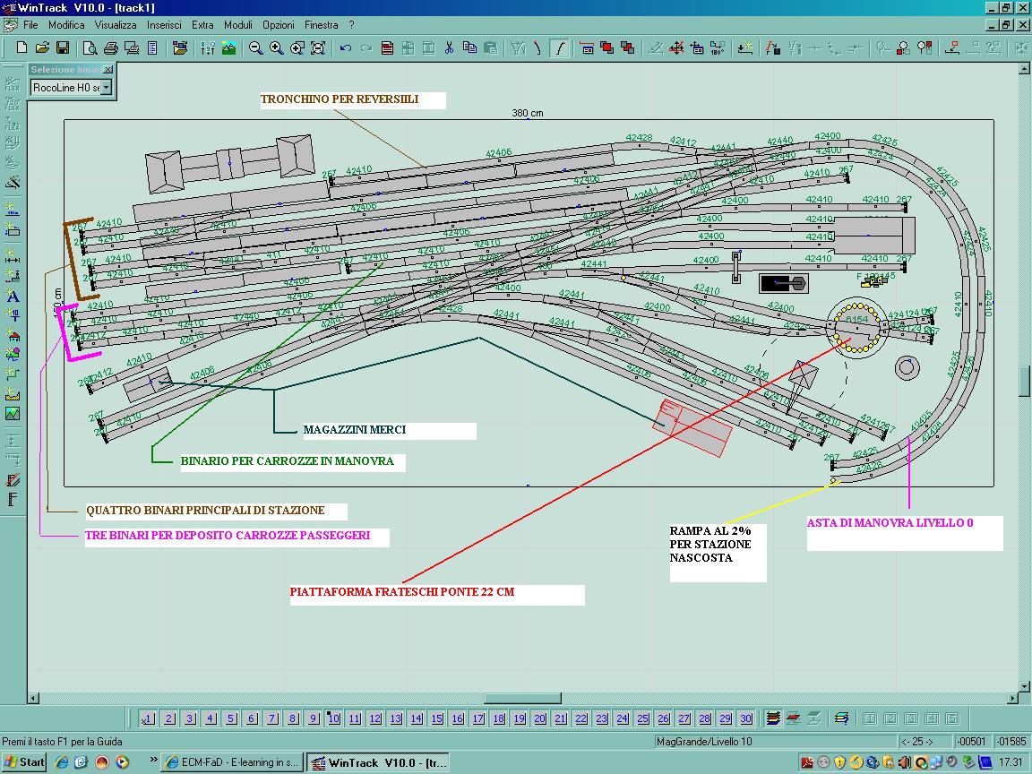

Tracciato 1 con grande stazione nascosta e grande stazione di testa: adatto a fare tantissime manovre e solo quelle.
218,62 KB
143,53 KB
e la relativa stazione nascosta con binario esterno in vista
171,72 KB

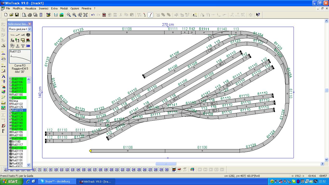

Tracciato 2 a tre piani con stazione nascosta
Piano superiore con stazione a vista
155,62 KB
111,98 KB
Piano intermedio e poi stazione nascosta
148,49 KB
134,56 KB

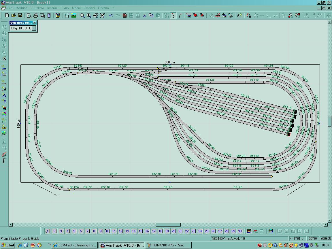

Tracciato 3 con stazioni di transito e nascosta formate da due grossi cappi di ritorno
207,79 KB
115,84 KB
E stazione nascosta inferiore
147,25 KB

Sono tutti e 3 bellissimi progetti..ma il primo è davvero meraviglioso! Ora a parte la difficoltà notevole così com'è, se prendiamo.proprio quello come spunto, mi viene in mente una considerazione...se semplificata quella stazione, e implementata a doppio binario la linea di parata che va alla stazione nascosta, non si otterebbe così sia una gran bella stazione di testa sia una bella linea di parata? Così la stazione nascosta farebbe sia da bacino per la linea di parata che potrebbe essere semi automatica sia per la stazione... O ho detto una boiata? (:
Ciao Jacopo

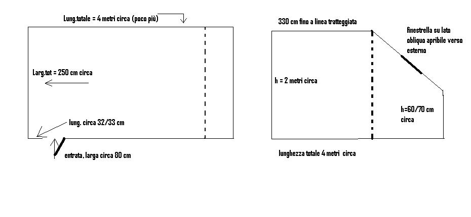

Mauro, ti allego una bozzaindicativa per farti capire com'è la stanza (solaio) a mia disposizione;
28,79 KB
è un rettangolo di circa 4 metri (e qualche cm) X 2,5 metri , nel lato in basso a sinistra c'è la porta (larga 80 cm) non parte direttamente dalla parete sinistra ma ci sono circa 32/33 cm. Inoltre (in lunghezza) dopo i 330 cm circa il soffitto scende dai 2 metri qual'è, fino ai 60/70 cm nella parte tutta a destra. sempre tutto a destra sulla parte obliqua c'è una finestrella apribile verso l'esterno. La porta di ingresso si apre verso l'esterno.
Ti dico questo perchè in realtà inzialmente avevo pensato a un progetto simile al tuo come geometrie ma sviluppato lungo le pareti e la stazione di testa a penisola in mezzo alla stanza.
Ti confermo quanto scritto ieri, mi piace il progetto da postato a inizio discussione e con le giuste (piccole modifiche) credo proprio sarà quello definitivo. Ora aiutami tu a capire se è il caso di farlo a ''parete'' o in ''mezzo alla stanza a tavolo'' ! lo spazio quello è!
grazie mille, buona domenica!!
Ciao Jacopo

Bene Jacopo, hai fatto bene a mettere le misure dello spazio a tua disposizione, così posso capire meglio la sistemazione del plastico nella stanza. Direi che la misura di 330x190 sia corretta; devi però pensare di munire il plastico di ruote in modo da poterlo spostare per andare a lavorare e fare manutanzione da tutti i lati.
E dovremo pensare anche a come sezionarlo in moduli per un eventuale ulteriore trasloco.
Nei prossimi giorni proverò qualche nuova variante del tracciato posto a inizio discussione, così come mi richiedi.
