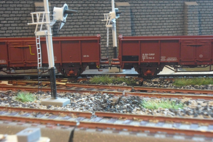

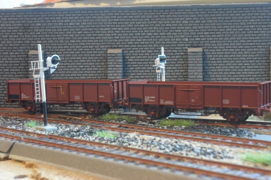

Ciao a tutti, i giorni scorsi, durante i miei ultimi acquisti online, mi sono imbatutto in queste barre per composizioni di convogli in H0 della BRAWA.
Subito mi s'è accesa la lampadina.... :grin: " vuoi vedè che ho trovato la soluzione per il convoglio di MDVC ? "
Solo che da una semplice immagine non riuscivo a capire se fosse quel che volevo, dunque insieme ai carri ho deciso di prendere una confezione delle barre in oggetto per poterne testare il loro reale e funzionale utilizzo.
Purtroppo non ho potuto effettuare le prove con le MDVC per via dell'inizio dei lavori di smantellamento del plastico e l'unico pezzo rimasto integro( ora non piu' ),l'ho usato come set fotografico.
Vi mostro la foto di due degli ultimi 4 carri presi e l'effetto della barra Brawa.
Per il test con le MDVC, dovrò attendere almeno qualche decina di giorni.
A voi le foto :cool:
236,79 KB
217,68 KB
