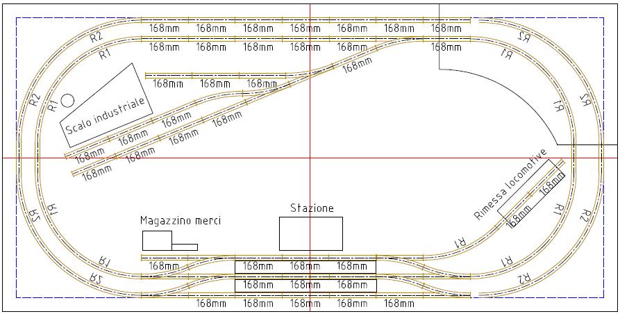

Ciao a tutti
Quest'estate dopo aver liberato la cantina (piccola) ed aver ricevuto il via libera da mia moglie, ho iniziato la costruzione del mio primo plastico!!
Le dimensioni disponibili sono 1100"2200mm.
La scala sarà H0, con ambientazione FS intorno agli anni 50/70.
Allego lo schema di una bozza di progetto che volevo sottoporre al Forum per avere suggerimenti, consigli, critiche costruttive che possano essermi d'aiuto.
In questa bozza ho inserito una stazione piccola di transito, con magazzino e rimessa locomotive, ed uno scalo industriale.
Ringraziandovi in anticipo, vi auguro un buon Week-End.

#2 Messaggio da Marshall61 »
Ciao Roberto, con lo spazio a disposizione hai fatto il possibile, il tracciato per me è ottimale, non vedo altre soluzioni ed hai sfruttato tutto lo spazio possibile..... :wink: :grin:

Ciao Roberto
Io sul tracciato non posso dirti niente, in quanto ne capisco poco e non posso dare consigli.
La questione del progetto del tracciato è una cosa che stranamente mi ha sempre annoiato ed è uno dei temi di discussione nei vari forum che meno mi interessano.
E' però vero che da un buon progetto poi ne trai tutti i vantaggi, ed è quindi assolutamente consigliato spenderci del tempo.
Io era partito da un progetto simile al tuo, avendo più o meno gli stessi spazi, per poi dirottare su una linea a binario singolo con un ovale ritorto o doppio ovale.
Quel che è importante è di augurarti un buona lavoro

#4 Messaggio da Andrea »
Nel complesso mi sembra un tracciato "giochereccio".
Chiaramente in H0 lo spazio è quello che è.
A me piace, se fosse possibile allungheri un po' il binario della zona magazzino merci.

#5 Messaggio da littlejohn »
80,2 KB
Concordo pienamente con quanto consigliato da Andrea. Se posso darti un consiglio pianifica bene il tracciato e pensa a tutte le pèossibili soluzioni perchè fare correzioni in corso d'opera comporta spreco di materiale e tanto tempo in più ( sic....... ne so qualcosa con il mio "panettone").
Per il resto non sono in grado di dirti altro che non buon lavoro, buon divertimento ed in bocca al lupo!

#6 Messaggio da Docdelburg »
Se intendi mantenere il doppio binario pensa di allungare i binari in stazione usando dei deviatoi in curva, altrimenti ci circolano solo automotrici. Considera che un convoglio deve stare all'interno dei deviatoi per permetterne l'utilizzo; ne consegue che una loco e due carrozze lunghe 25-30 cm già faticano a starci.
In questo senso, in spazi così ridotti, è consigliabile il binario singolo. In alternativa si usano appunto dei deviatoi in curva per permettere la sosta in stazione a convogli con una lunghezza decente.
Fai anche attenzione a cosa può circolare su curve con raggio R1 :cool:

#7 Messaggio da Andrea »
Anche questa è una considerazione corretta.

#8 Messaggio da MrPatato76 »
Ohhh molto bene arrivano i primi consigli: Grazie a tutti.
E' vero l'R1 è stretto ma lo spazio a disposizione è quello disegnato in pianta e mi devo accontentare.....per ora.....
Non ho intenzione di far circolare convogli passeggeri ma più che altro brevi merci + una automotrice (magari una 668 che mi piaccioni tanto) giusto per variegare il traffico.
Piuttosto m'interssa fare pratica con l'autocostruzione, (case, impianto elettrrico...).
Sto mettendo giù un'altra variante: appena pronta la posto per condividerla.
Buona settimana a tutti!! :grin:
